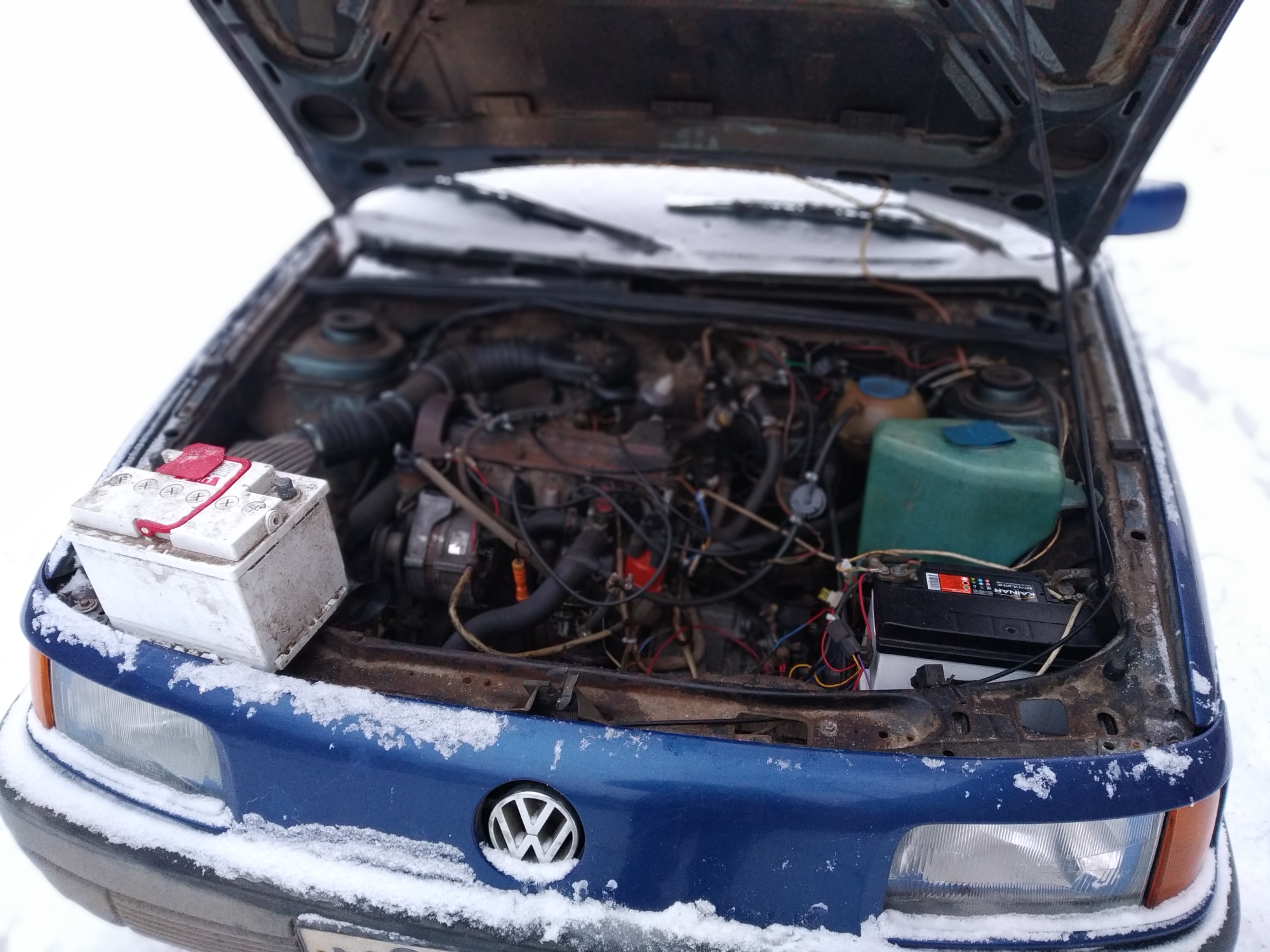

И опять не завёлся после ночи с температурой -27. Стартер сразу еле ворочается. Вот раздумываю - то ли поменять аккумулятор емкостью 60 Ач с пусковым током 450 Ампер на 75 Ач 650 Ампер, то ли поменять стартер на редукторный. Цена примерно одинаковая :crazyfun:
Меняй стартер

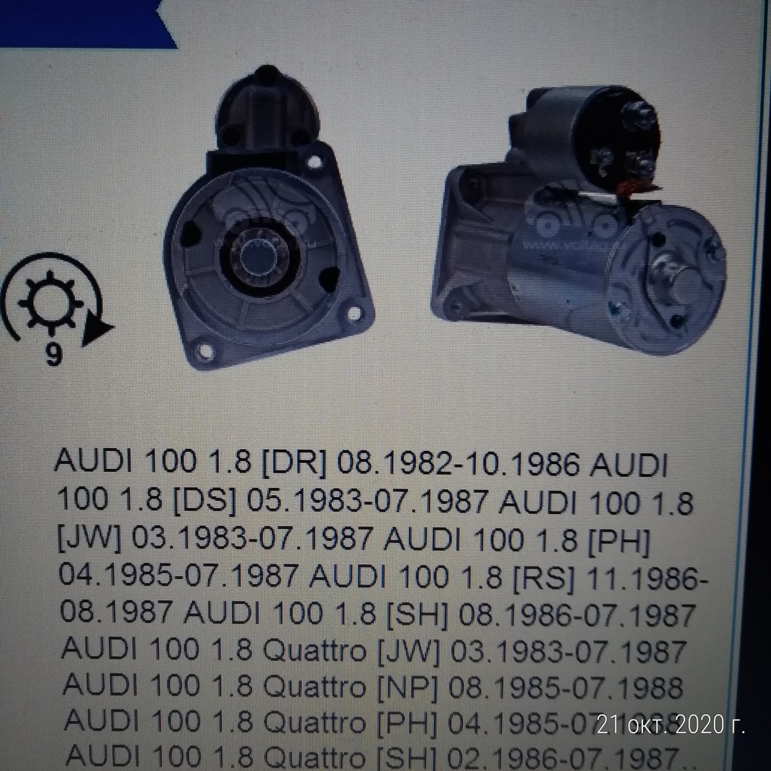

я тоже редукторный стартер ищу  но нашел их только в москве 6000 стоит [взломанный сайт]   с доставкой в Беларусь выйдет  мне дороговато а с ауди 100 у нас нигде нет.
я тоже редукторный стартер ищу  но нашел их только в Москве 6000 стоит    с доставкой в Беларусь выйдет  мне дороговато а с ауди 100 у нас нигде нет.

Всё-таки купил аккум 75 Ач с током прокрутки 690 А. Завёлся сразу как летом :crazyfun: А 450-амперный кому-нибудь на матиз или оку пойдёт...

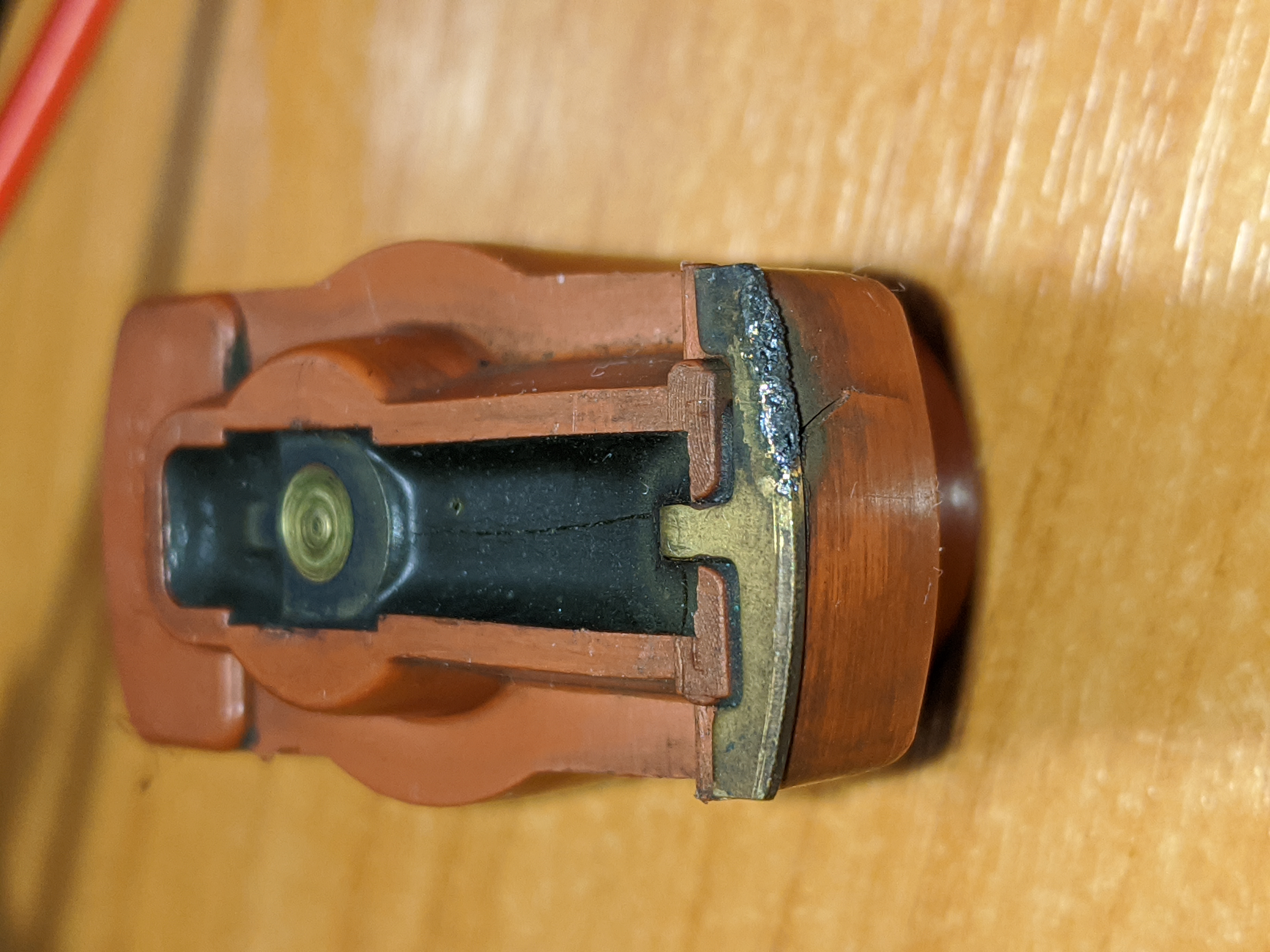

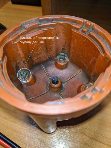

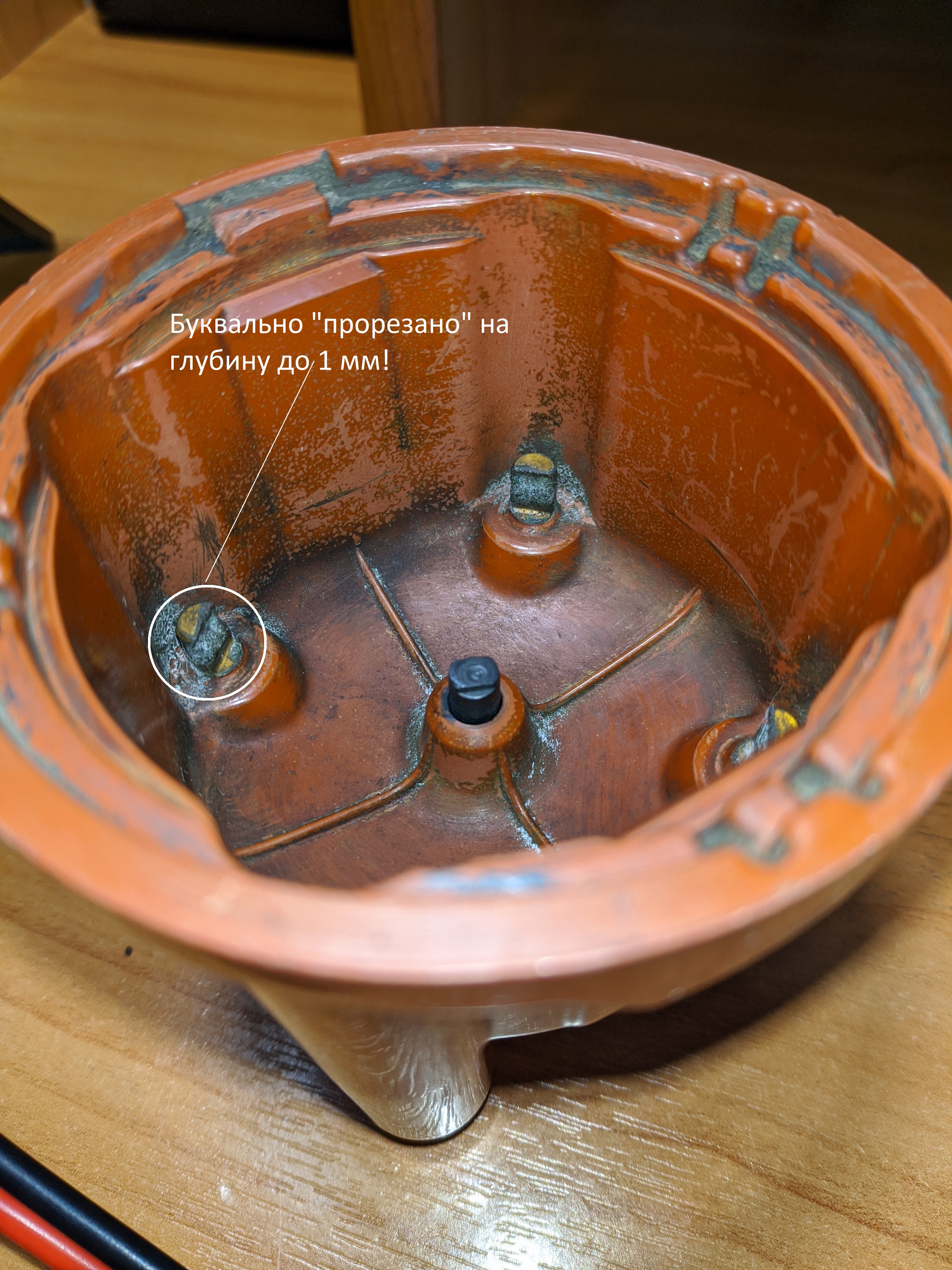

Снял сейчас крышку с проводами, бегунок, принёс домой, протёр, высушил и обомлел [взломанный сайт]
Ожидал что, что-то не так, но чтобы так было всё "запущено" - я в шоке [взломанный сайт]
Контакты крышки так окислились и прогорели (почти до 1 мм), что я даже прибором не мог прозвонить на короткую. Кстати крышка еще стоковая  [взломанный сайт]

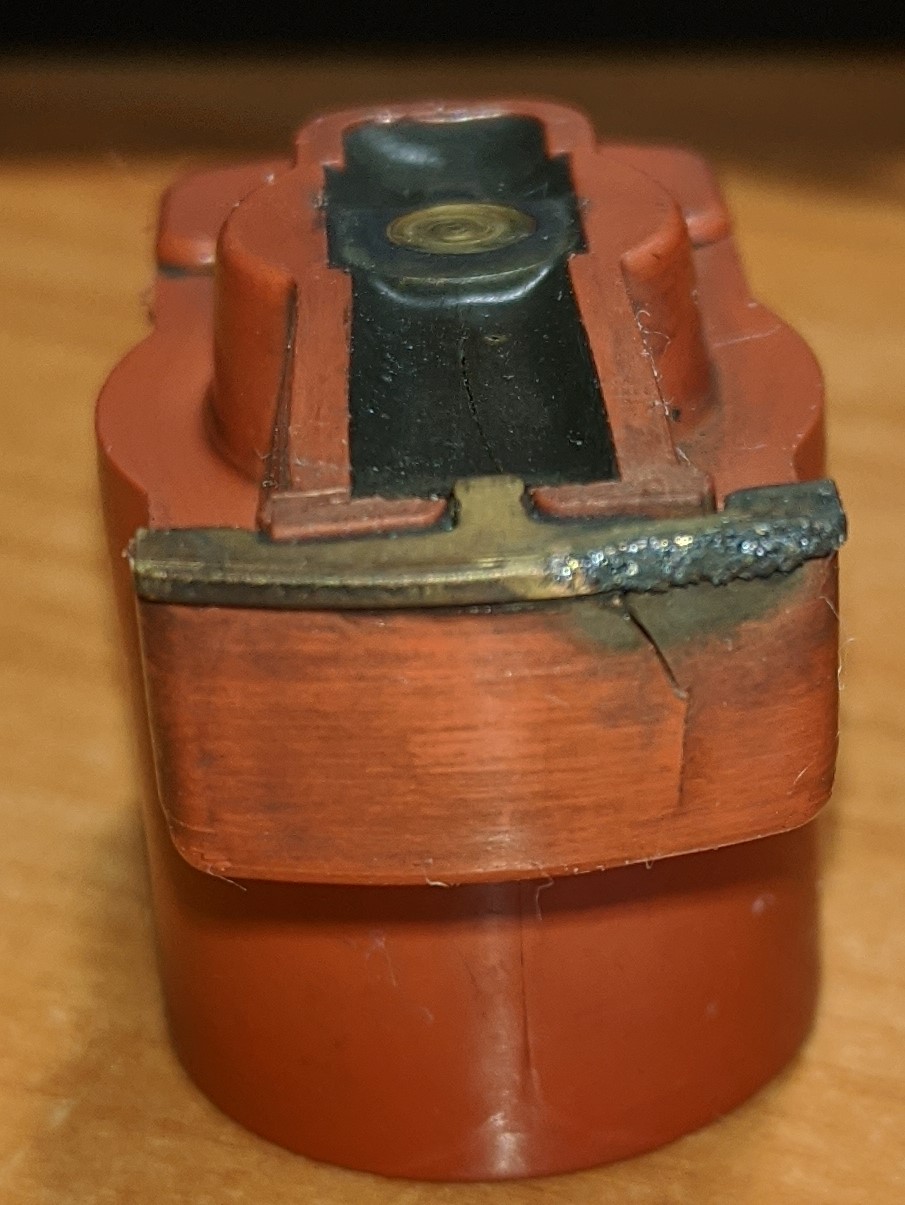

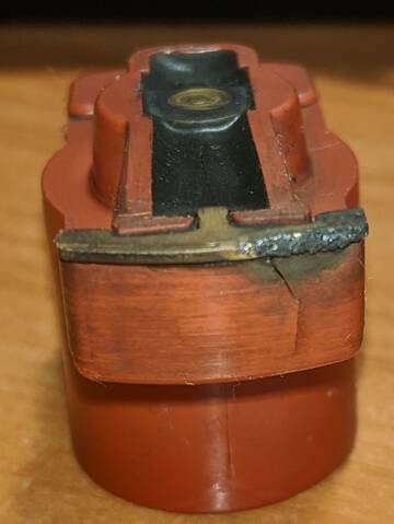

Бегунок треснул и обгорел.

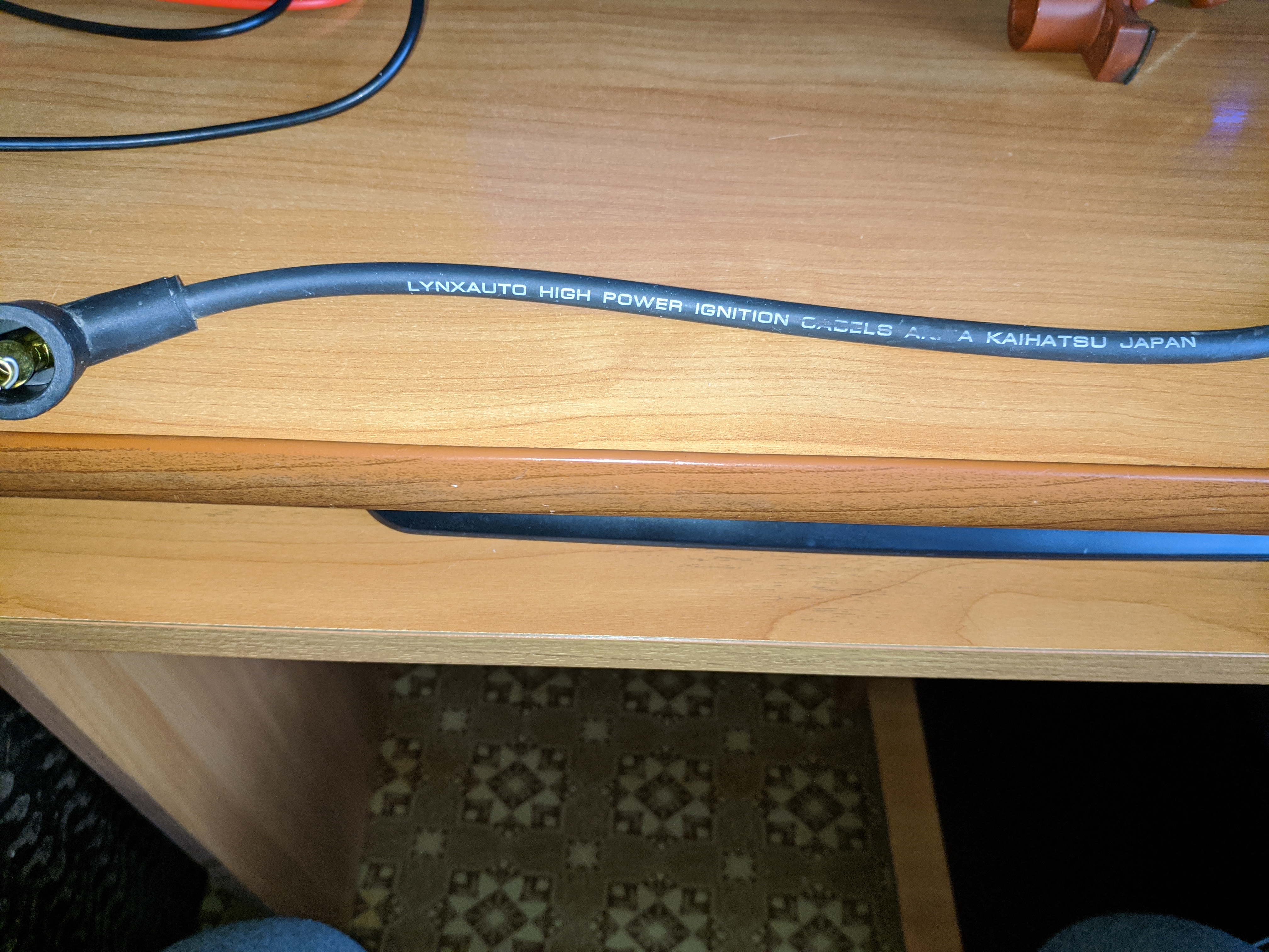

Провода все прозвонил, померил сопротивление: от 8 до 12 кОм. Вроде многовато, но провода вроде как неплохие, японские

В общем щас куплю и крышку и бегунок новый. Заказал в общем на exist.ru и то и другое фирма Bremi. Пока придёт (в среду) зачищу это безобразие и поставлю обратно, ездиить нужно как то. Ездил же до сегодняшнего дня. Кстати, а может быть из за такого состояния крышки, бегунка, плохой искры и т.п. увеличиться расход бензина?

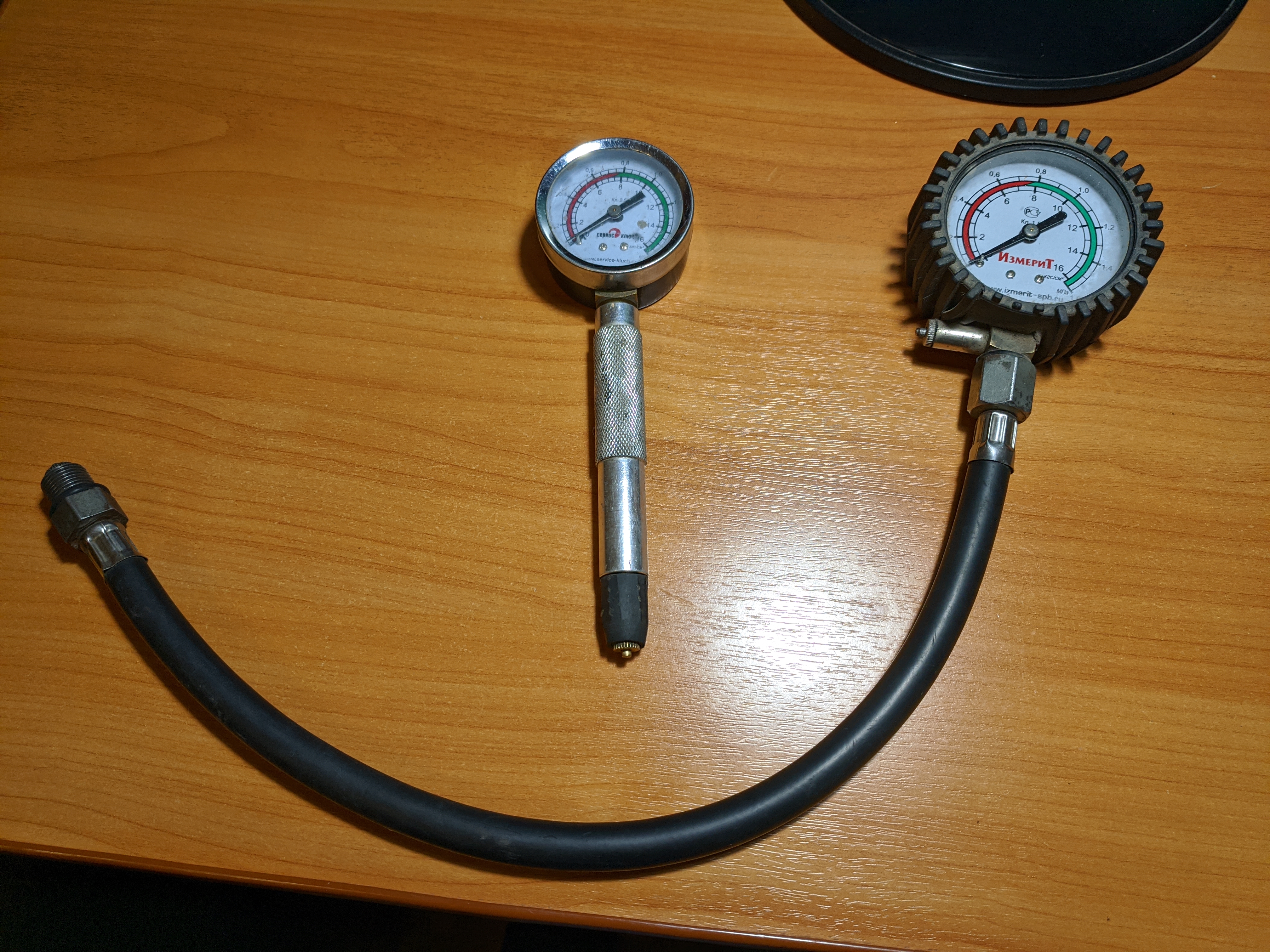

А я бы еще бы проверил бы компрессию на холодную и на горячую..

Завтра, скорее всего, проверю. Щас друган эту приблуду для проверки давления завезёт и завтра отпишусь. А вот, подвёз, аж две, на выбор
https://upforme.ru/uploads/0010/52/00/208/t481865.jpg
Только вопрос, что даст сравнение и о чём будет говорить разница?

И цпг тоже. Замер компрессии покажет
