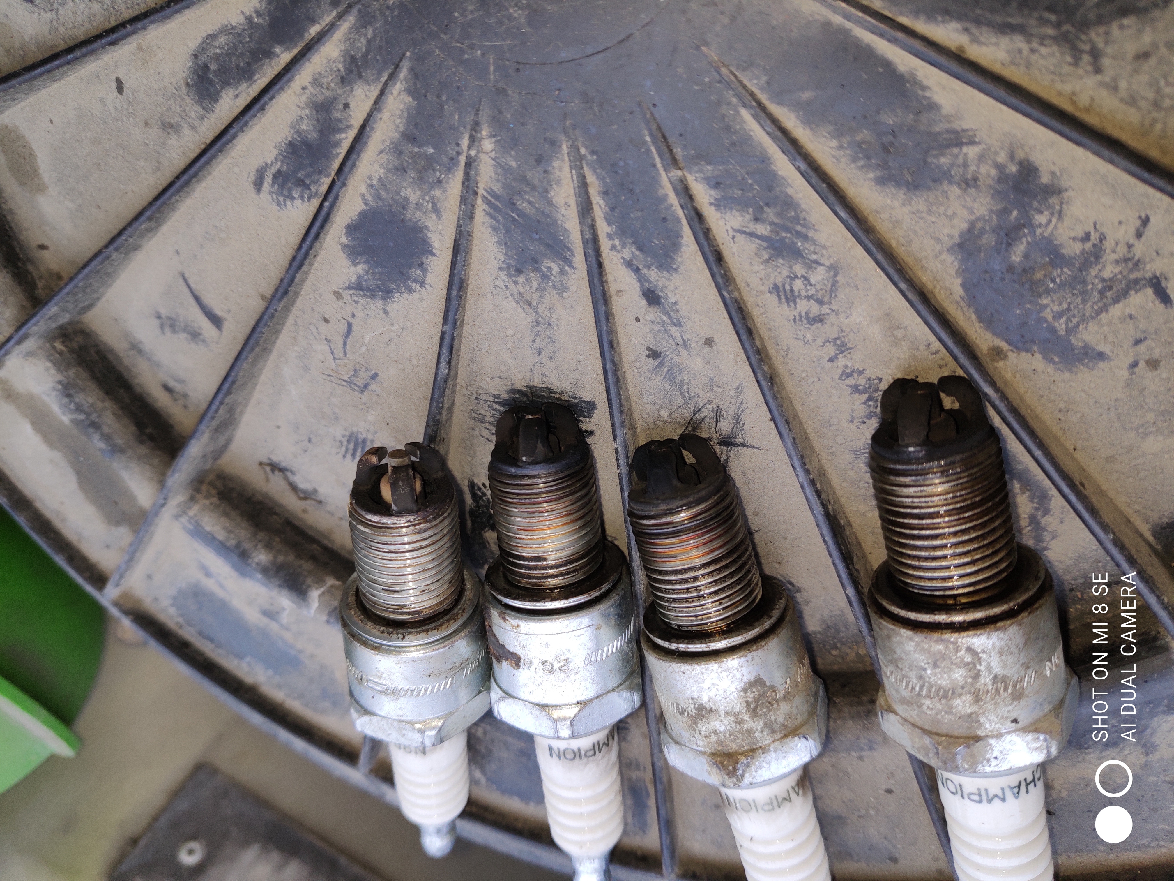

В общем пока замерил на горячую: 1-11,8; 2=13,5; 3-11,7; 4-11,8. В общем как то так. Свеча на 4 цилиндре, которая сверху, какая то "подозрительно" чистая, по сравнению с остальными "чёрными"
https://upforme.ru/uploads/0010/52/00/208/t30601.jpg

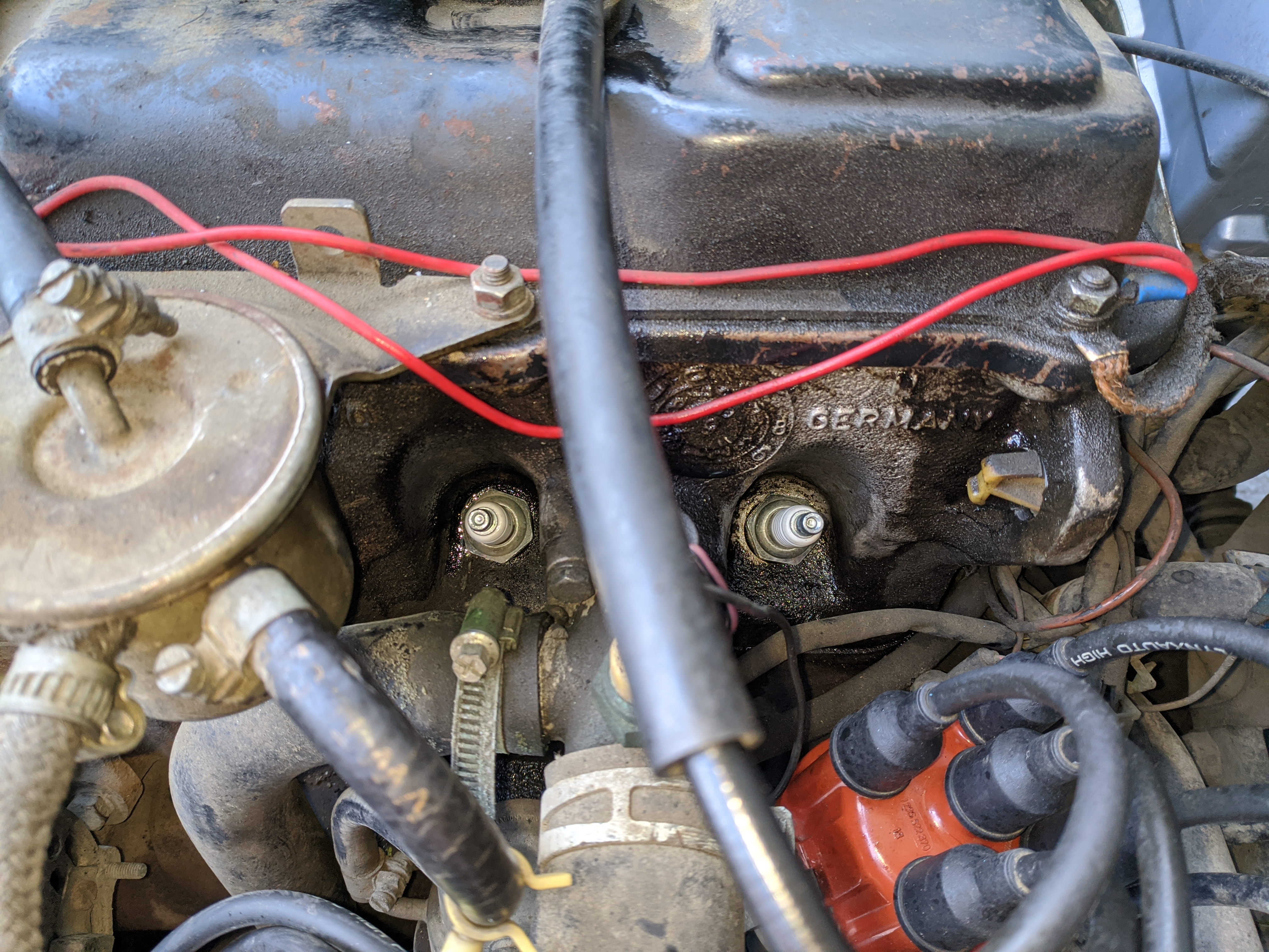

Кстати, пока пытался померять на холодную, но все равно не получилось сразу, заметил, что из 4 цилиндра аж брызжет, прямо "вымыло" всё вокруг
https://upforme.ru/uploads/0010/52/00/208/t335349.jpg
Решил понюхать, чем пахнет, да забыл, сцуко, что после коронавируса не совсем обоняние восстановилось  [взломанный сайт]
Потёр руками, походу антифриз [взломанный сайт]  Вот куда он у меня  постоянно уходит-в трубу! Печалька, по ходу прокладку где то продавило при перегреве (было пару раз, доводил до критики, когда искал причину-дело было в крышке РБ). Вот такие пока дела, короче...

Да, хорошо выглядят. Но, как это поможет мне с моими "чёрными" [взломанный сайт]

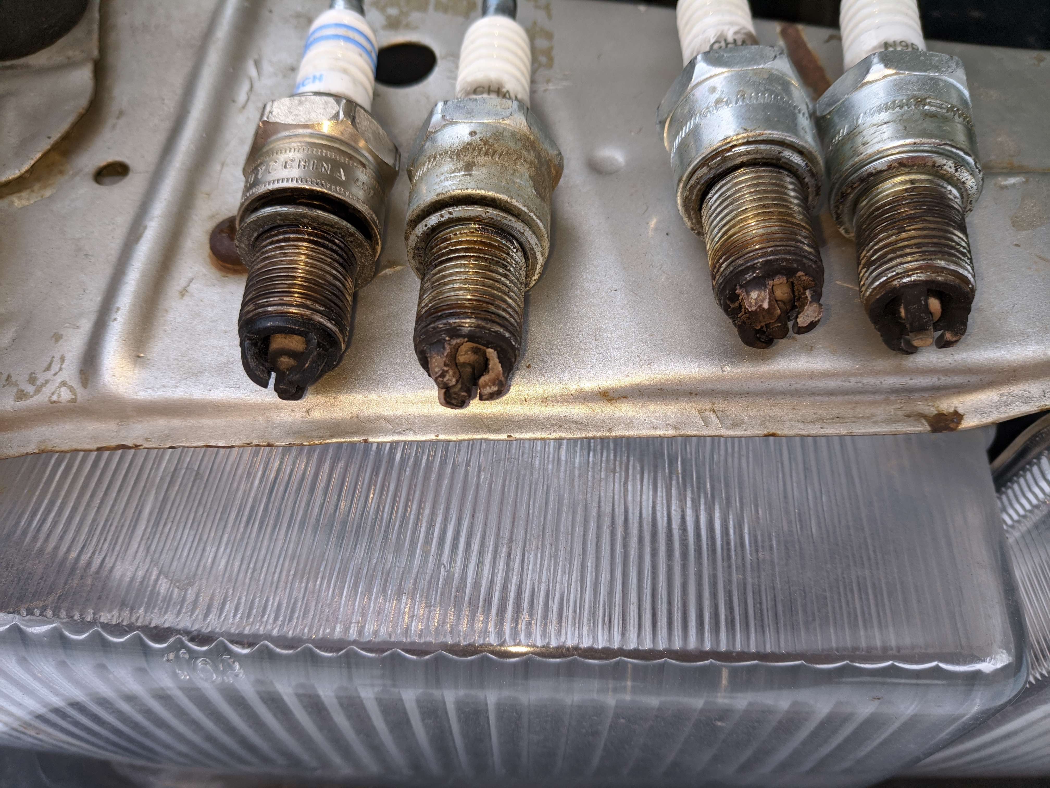

Они сегодня одним цветом, другой раз другим. Вот вчера такие были
https://upforme.ru/uploads/0010/52/00/208/t99847.jpg
Я мало двигаюсь в течении дня, в основном на малых оборотах, где им "прожариться" [взломанный сайт]
вот и выкинь эту сборную солянку  и поставь  1 контактные  без резистора и с другим калильным числом .
Поэтому и троит на холодную, пока не продуется.
Тёмные потомучто богатит на прогреве, попробуй отрегулировать воздушную заслонку
По этой фотке на свечах зольные отложения, которые бывают когда мотор жрёт масло. Смесь в норме.

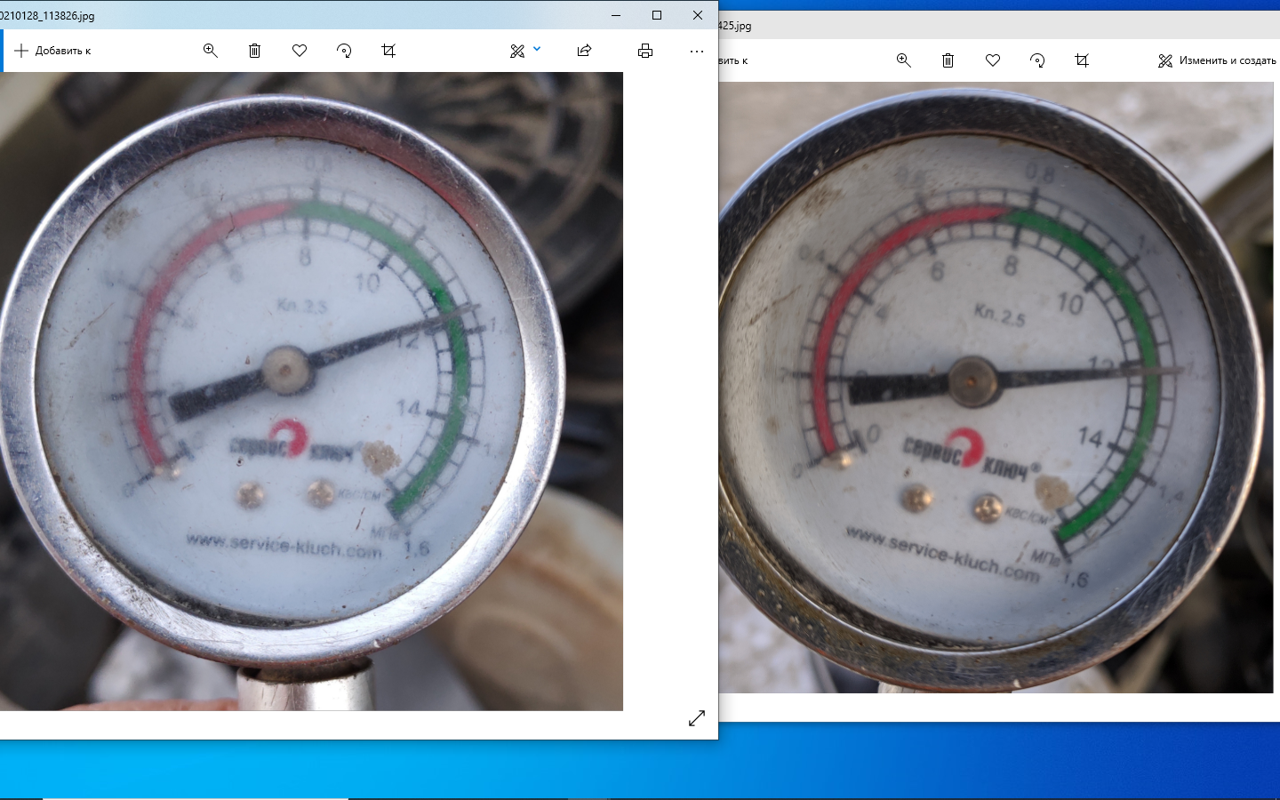

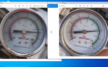

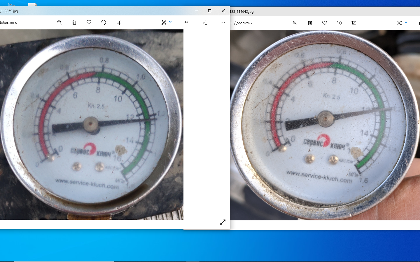

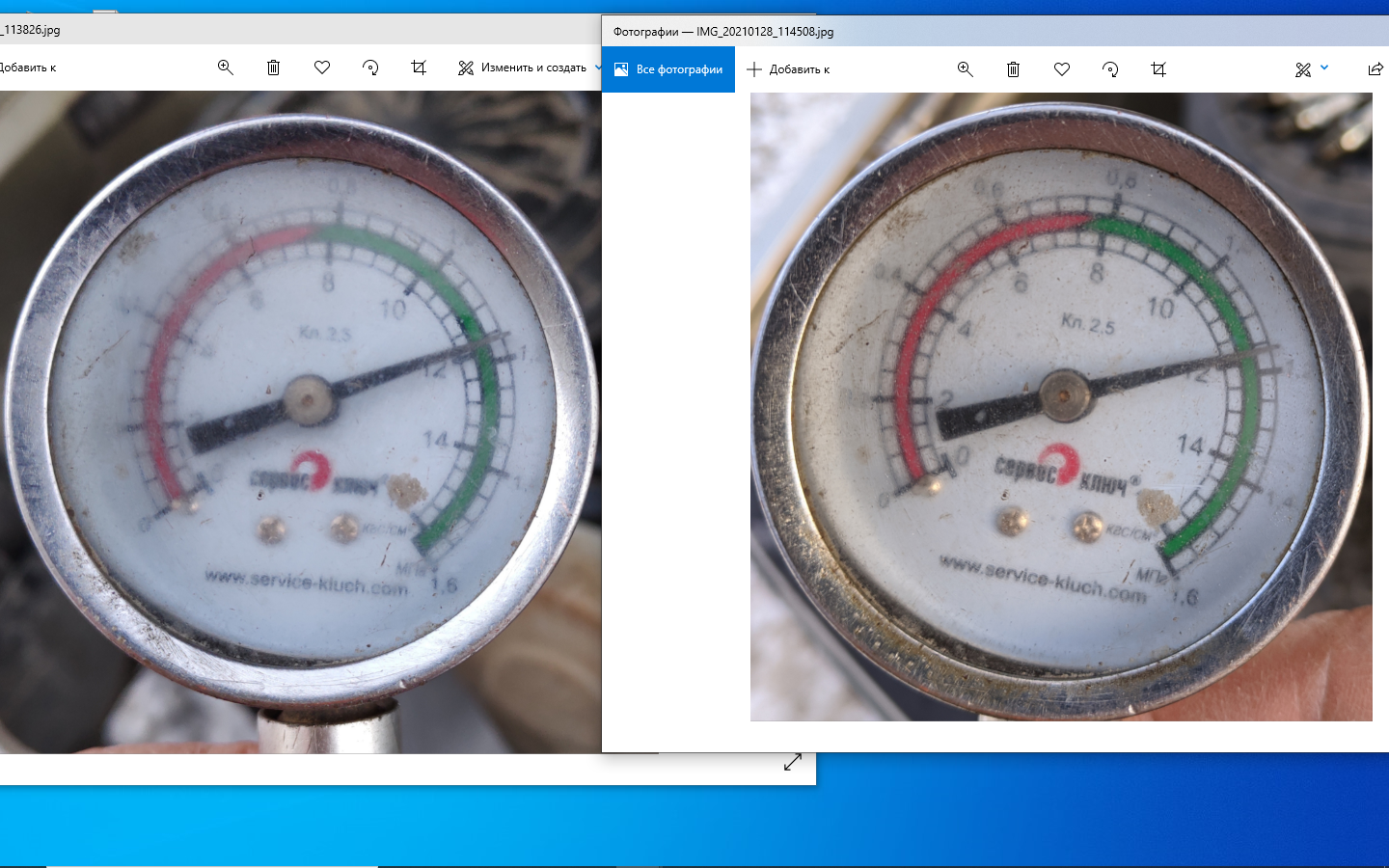

сверху вниз 1,2,3,4 цилиндр. Слева-на холодную, справа-на горячую. Сегодня решил всё зафотать, а то путался пока замерял, забывал.
https://upforme.ru/uploads/0010/52/00/208/t77350.png
https://upforme.ru/uploads/0010/52/00/208/t298012.png
https://upforme.ru/uploads/0010/52/00/208/t195839.png
https://upforme.ru/uploads/0010/52/00/208/t878233.png
Ну вот, как то так. Какие последуют заключения? Меня в общем то волнует один вопрос, как далеко можно, а главное нужно ли, залезть в вопросе капиталки ДВС? Может как то по порядку, исключая большие траты и по пути решая мелкие вопросы, которые волнуют. Ну, к примеру, в моём случае у меня давно назрели вопросы: куда уходит антифриз, большой расход в городе, жрёт "по тихоньку"  масло. И вроде по каждому вопросу можно определить какой то решение сначала не такое затратное, как снять ГБЦ или вытащить поршни, начать замеры их и цилиндров, менять кольца. Где тот критерий, с которого нужно обратить на замену как минимум колец, а где то можно попробовать просто заменить маслосъёмные колпачки, ну или уже больше: снять ГБЦ и её откапиталить: притереть клапана, может заменить их, а может просто втулки заменить. Как это эффективно продиагностировать, на что обратить внимание при решении локальной проблемы,  чтобы принять оптимальное решение? Вот Илья спросил, компрессия покажет. Ну, и? По мне дак компрессии выше крыши, нет? Вроде к работе ДВС особых вопросов нет в плане динамики, тяги, но есть в плане жора масла и бенза. Может в другом месте где "подкрутить"? и всё наладится. Может не нужно сразу менять пол двигателя?

мну кажется это уже маслянная компрессия... чудес не бывает...
З.Ы.
Заменить МСК это самая простая задача- затраты(сами МСК в тазомагазе+прокладка крышки) 300-400р...
Вот при их замене все и станет ясно- пошатаешь клапан за стебель, шатается = ГБЦ снимать и капиталить....
Если снимешь голову то и оценить состояние цилиндров.... ну и дальше решать что делать
107
Она самая, хорошая знакомая. :crazyfun:
Думать тут нечего, мотор надо снимать, полностью разбирать, растачивать под ремонтный размер и капиталить ГБЦ.
Как выше ребята сказали компрессия маслянная, т.е компрессионные кольца ещё вроде как живы, а маслосьемным хана. Можешь плюхнуть в горшки по кубику масла и замерить, поднимится не намного.. Капиталь двигло как положено с расточкой, с капиталкой гбц, втулки промвала замени. По деньгам если делать самому уложиться в 30 килорублей можно

Честно не до конца пока вьехал в это выражение. Можно, конечно, погуглить ит.п., но хочется от коллег по цеху, так  сказать, услышать: а что это такое за состояние. и пару слов о чудесах-это о моих замерах?
Я на своем движке замерял уже с поменяными МСК,на горячую, 10кг во всех горшках.По мануалу 10-12 кг норма,макстмально допустимое отклонение на моём движке между цилиндрами до 3кг,опять таки по мануалу.Вам надо сначала устранить проблему с антифризом,ну и должно быть понимание что с МСК?Я так думаю...
