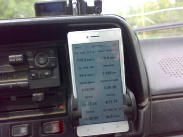

Станислав написал(а):
Точно,у меня одометр на 15 км/ч на😀бывает,на скорости 155км/ч
спидометр я  регулировал ,  пружину укорачивал и ноль выставлял .
теперь разница  5 км/ час с  навигатором  ( но почему то свовпадает до 1 км /ч с ментовскими радарами )  практически на  любой скорости .
выше  200  вообще не разгонял , сейчас  спокойней катаюсь , до  185  ))
вот фотка с той поездки  , где  спидометр видно
https://upforme.ru/uploads/0010/52/00/8/t289277.jpg
