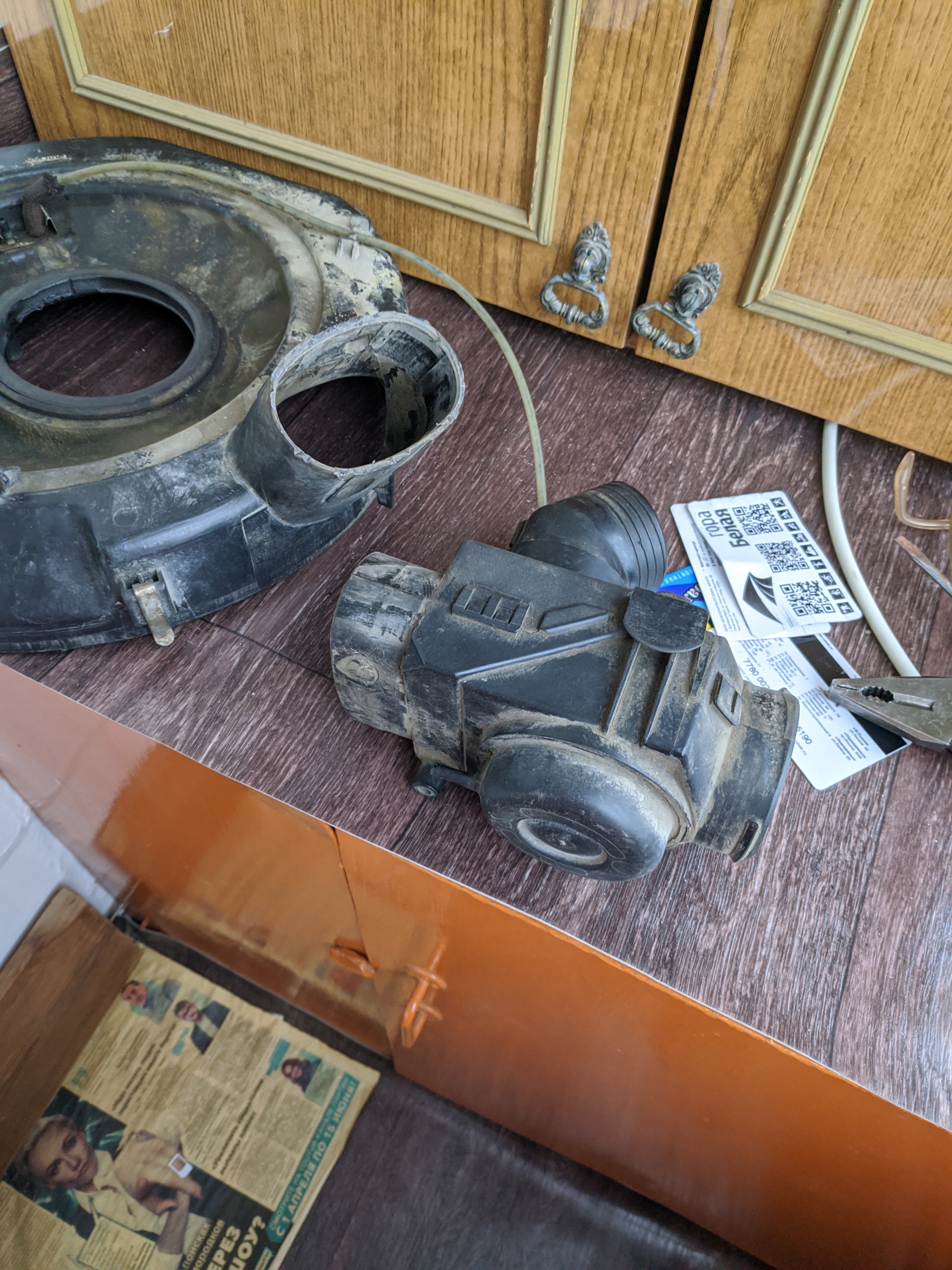

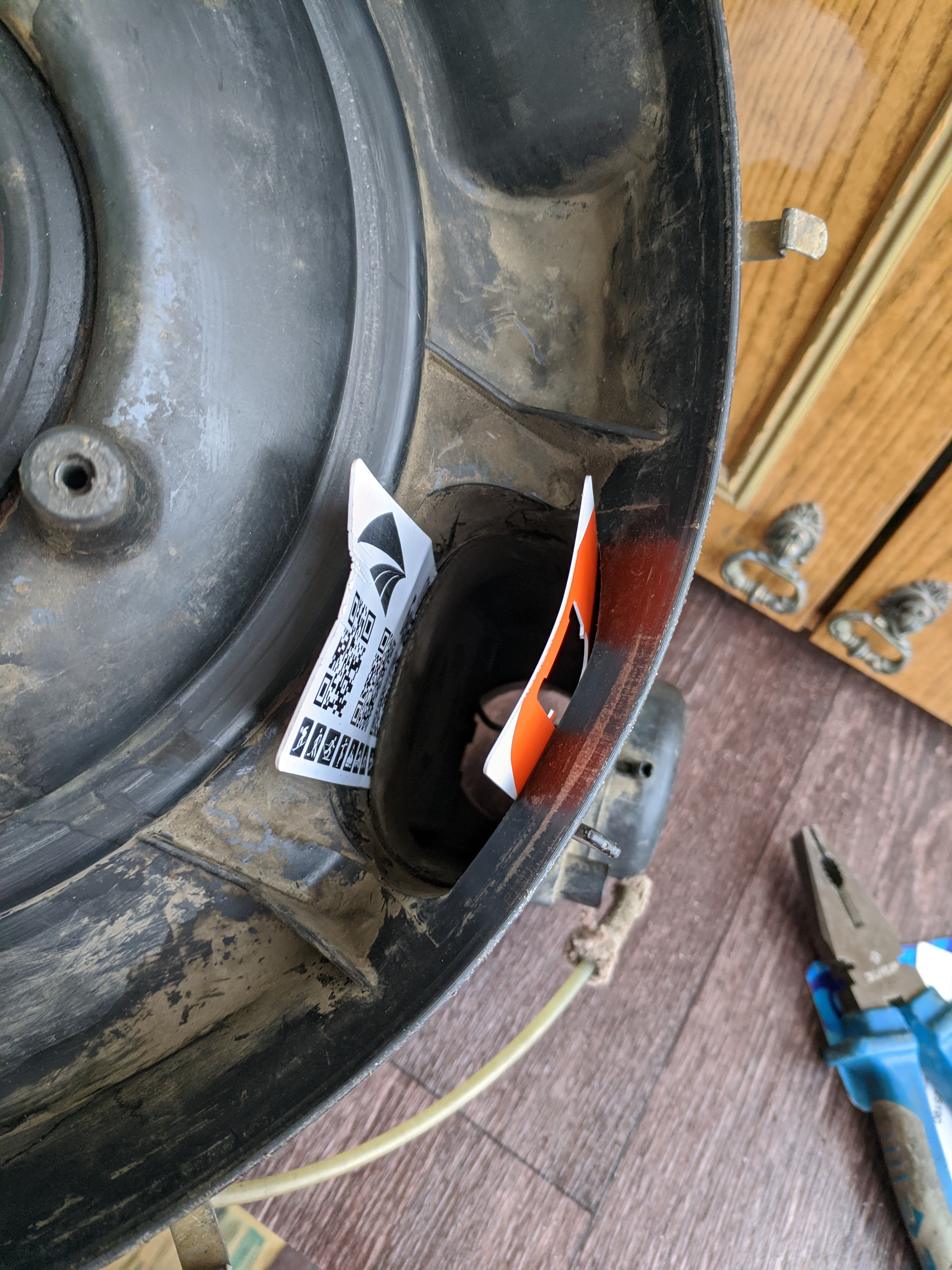

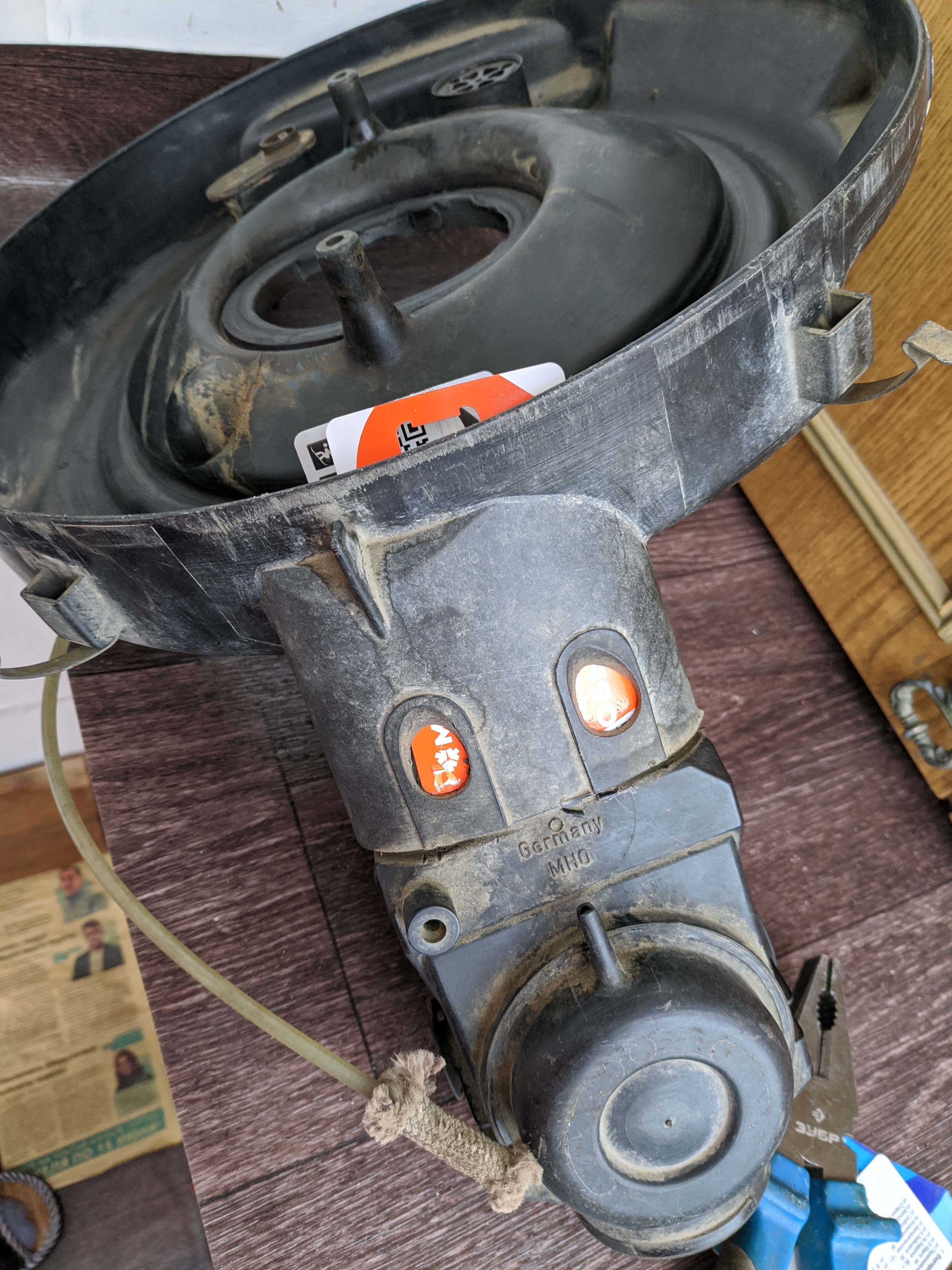

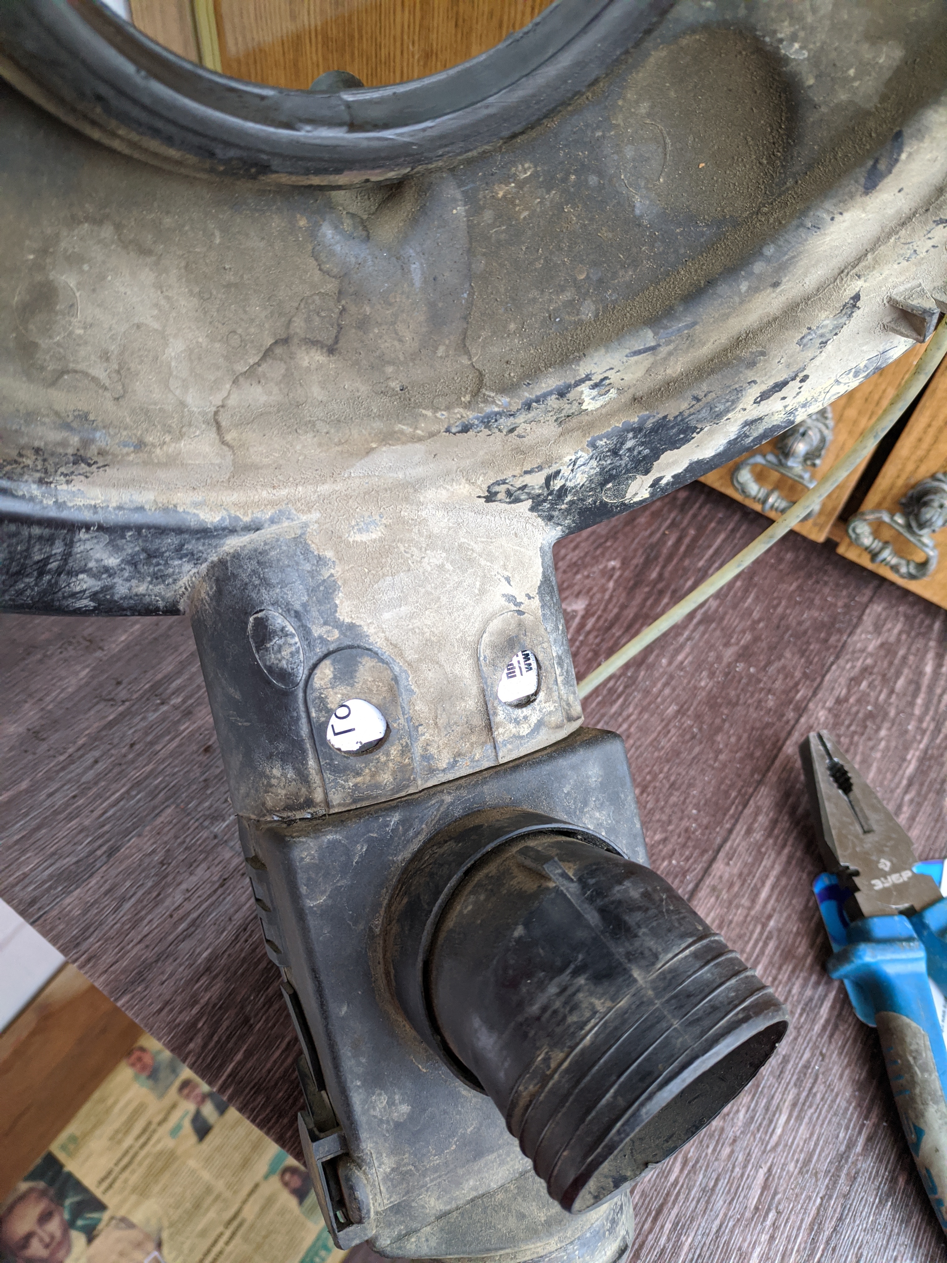

Сначала отделим сам блок вакуумного привода од корпуса воздушного фильтра, воспользовавшись пластиковыми картами
https://upforme.ru/uploads/0010/52/00/208/t232868.jpg
https://upforme.ru/uploads/0010/52/00/208/t493866.jpg
https://upforme.ru/uploads/0010/52/00/208/t888556.jpg
Ну вот, успешно сняли. Фильтр пошёл установил обратно на машину, пока не зима, поездим без всяких там заслонок😂
https://upforme.ru/uploads/0010/52/00/208/t710956.jpg

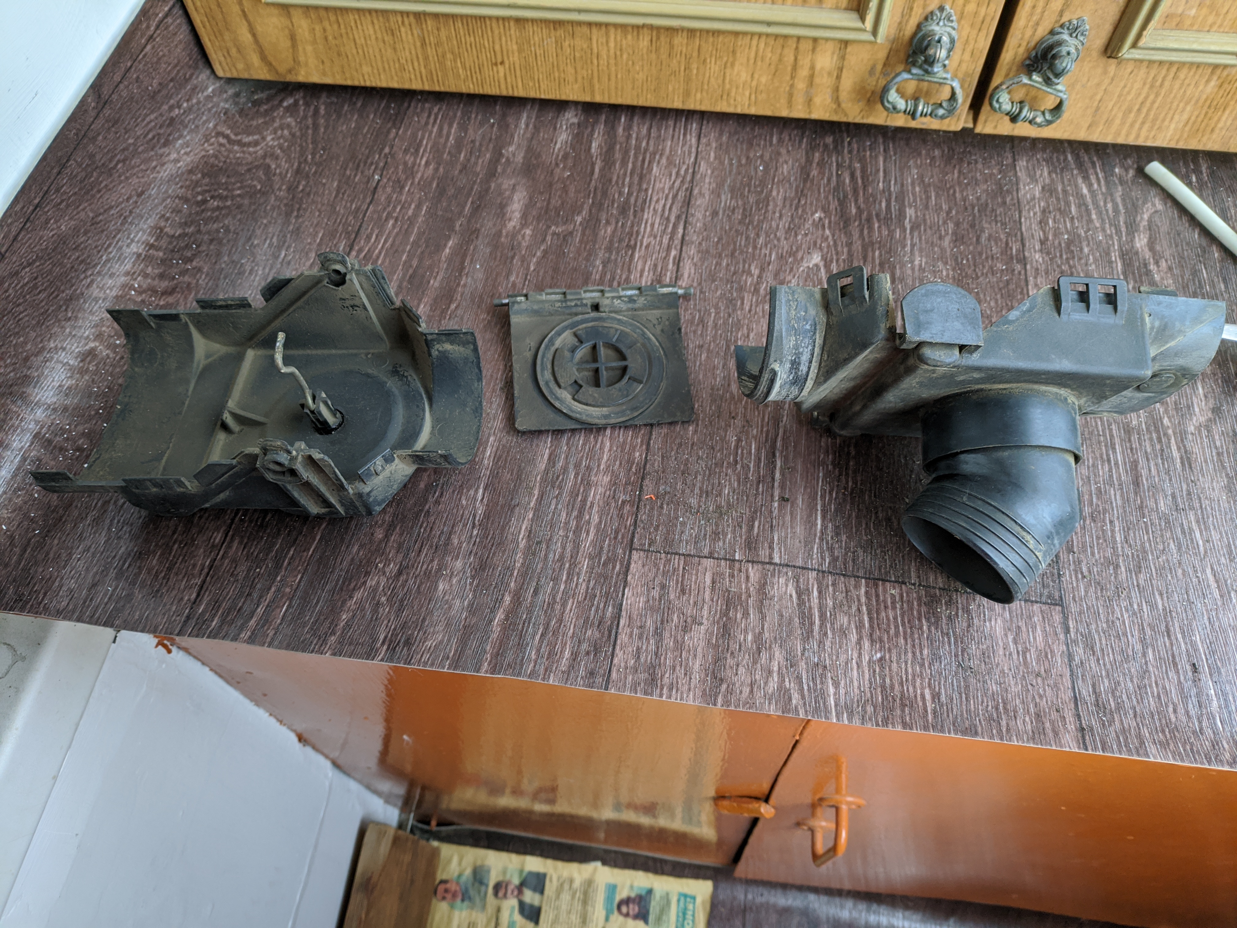

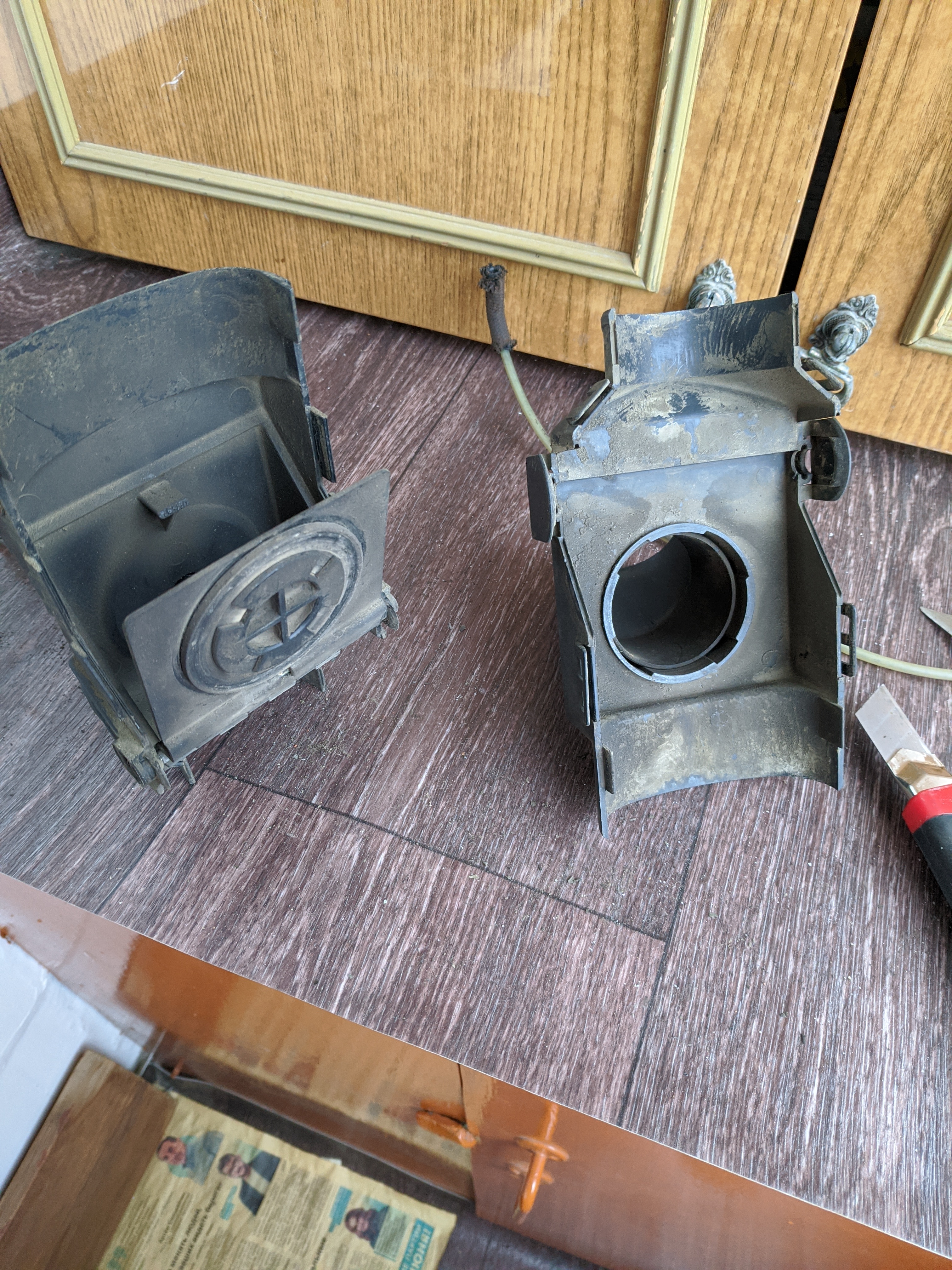

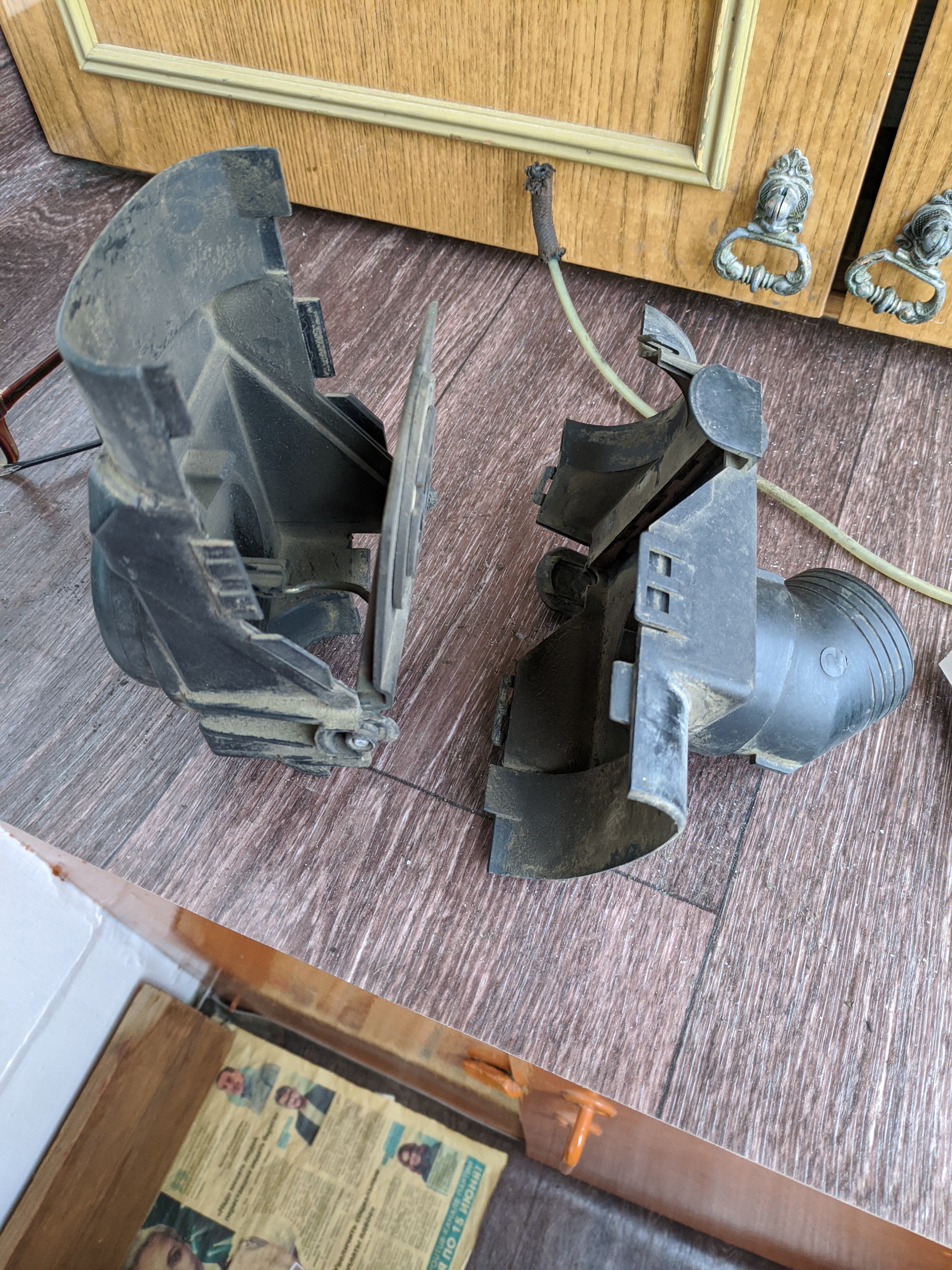

сейчас полностью отделим сам привод, чтобы заниматься непосредственно им, это уже несложно, всё на защёлках. просто располовиниваем
https://upforme.ru/uploads/0010/52/00/208/t377288.jpg
https://upforme.ru/uploads/0010/52/00/208/t326070.jpg
https://upforme.ru/uploads/0010/52/00/208/t812500.jpg

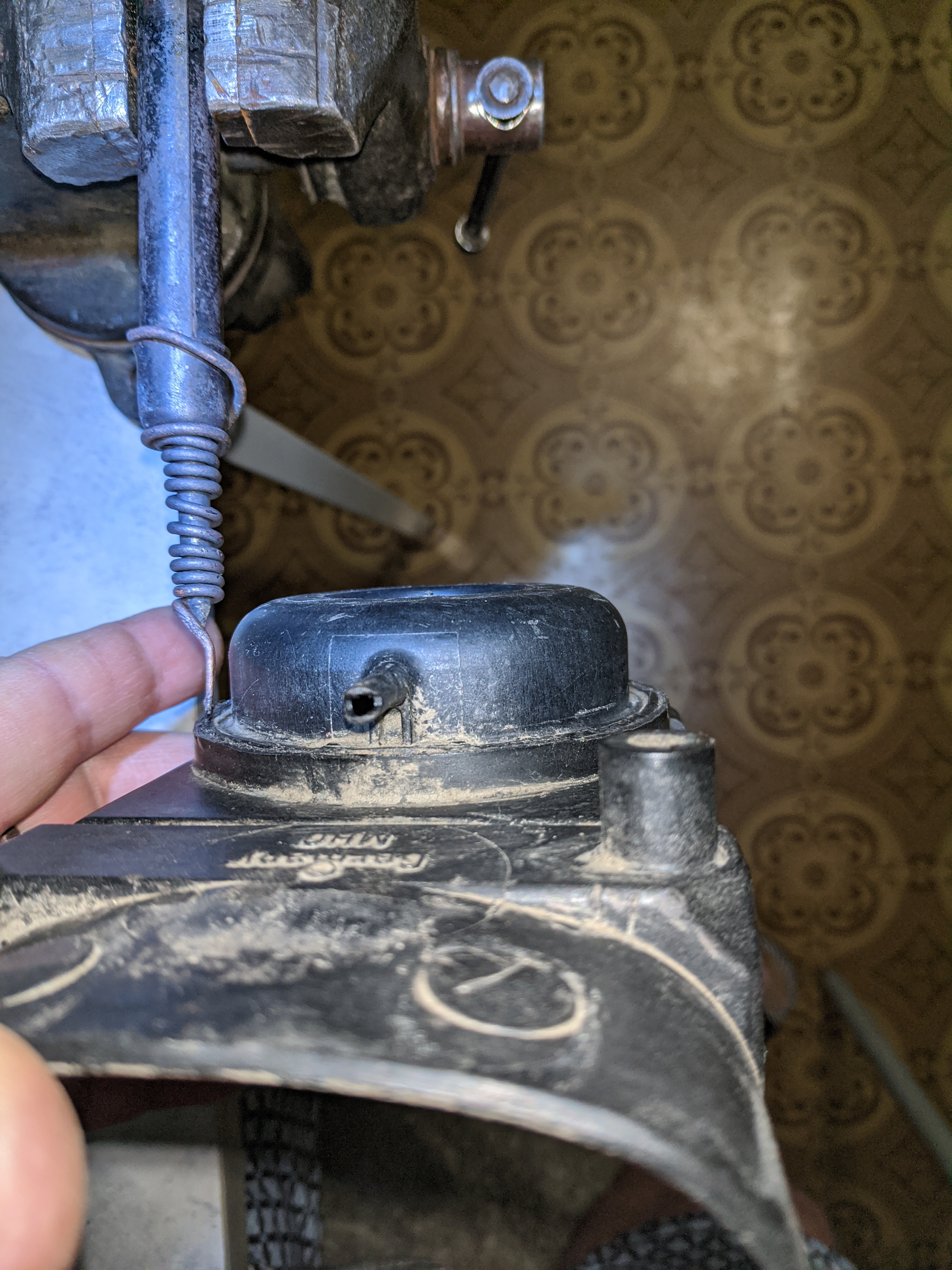

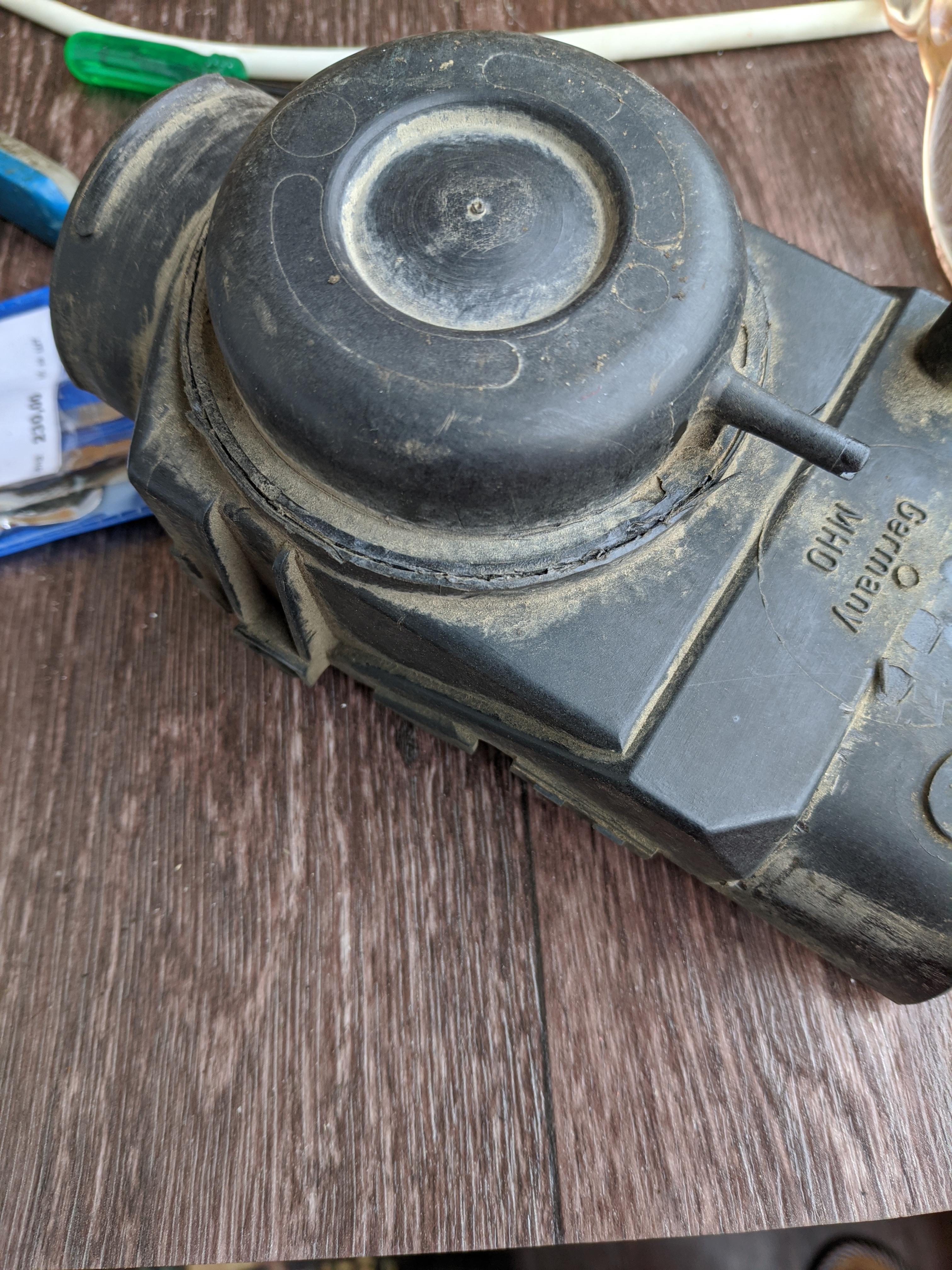

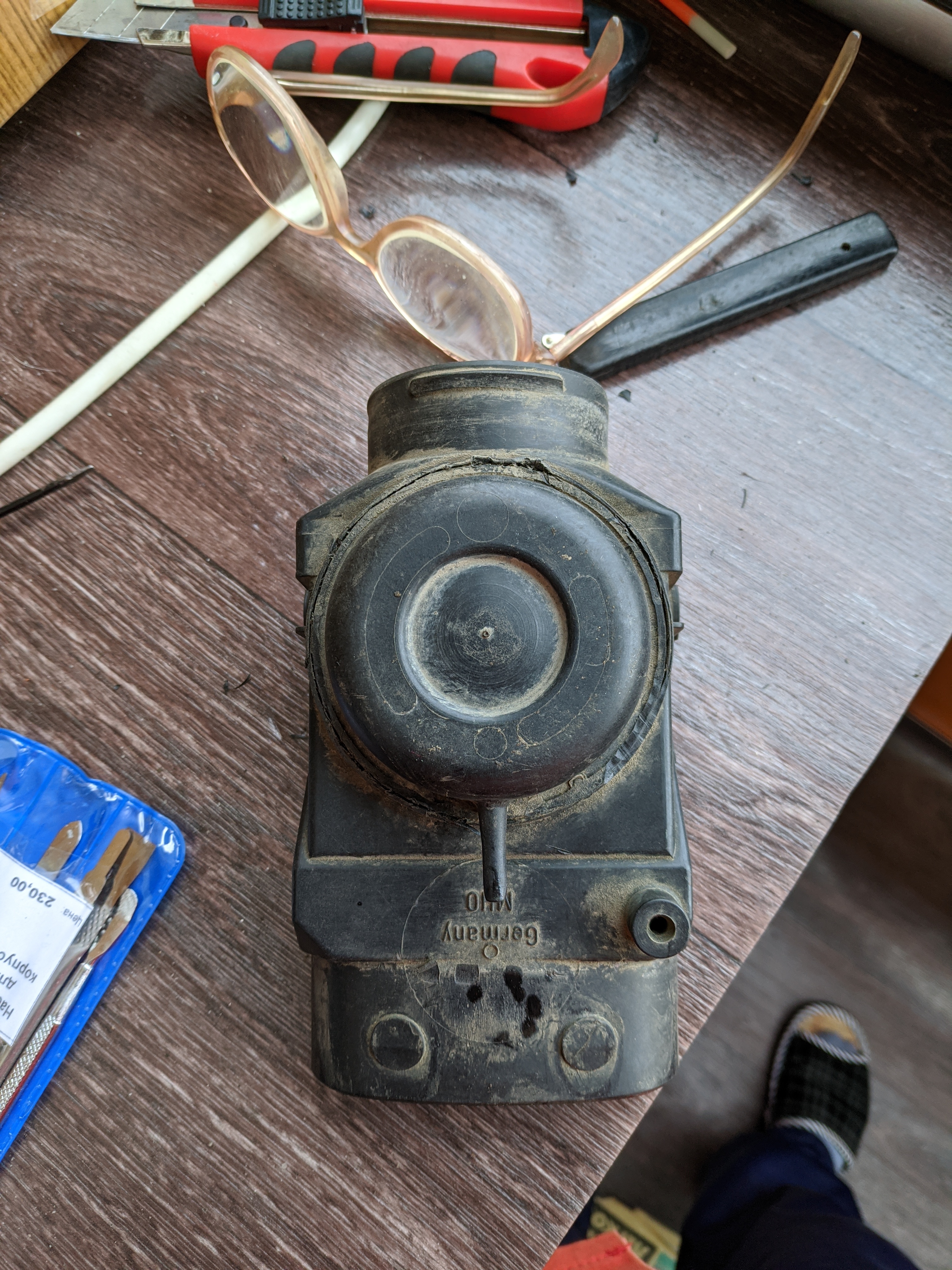

понятно, что доступ к мембране находится с наружной стороны. Но вот "вскрыть" его мне с первой попытки не очень то получилось, там при сборке явно всё запаяли и заварили, пробовал ножами, но не эффективно.
https://upforme.ru/uploads/0010/52/00/208/t694225.jpg
https://upforme.ru/uploads/0010/52/00/208/t515092.jpg
Вот думаю, чешу репу чем же мне всё это вскрыть? Первое, что мне пришло на ум-электровыжигатель, думаю прожечь самый эффективный способ будет в нашем случае. Значит придётся соорудить его: нихромовая нить где то валяется, зарядник с регулируемым током тоже есть. Что получится-отпишусь здесь же. Продолжение следует. У кого какие варианты вскрытия этого привода, присоединяйтесь, будем пробовать вместе!👍😊

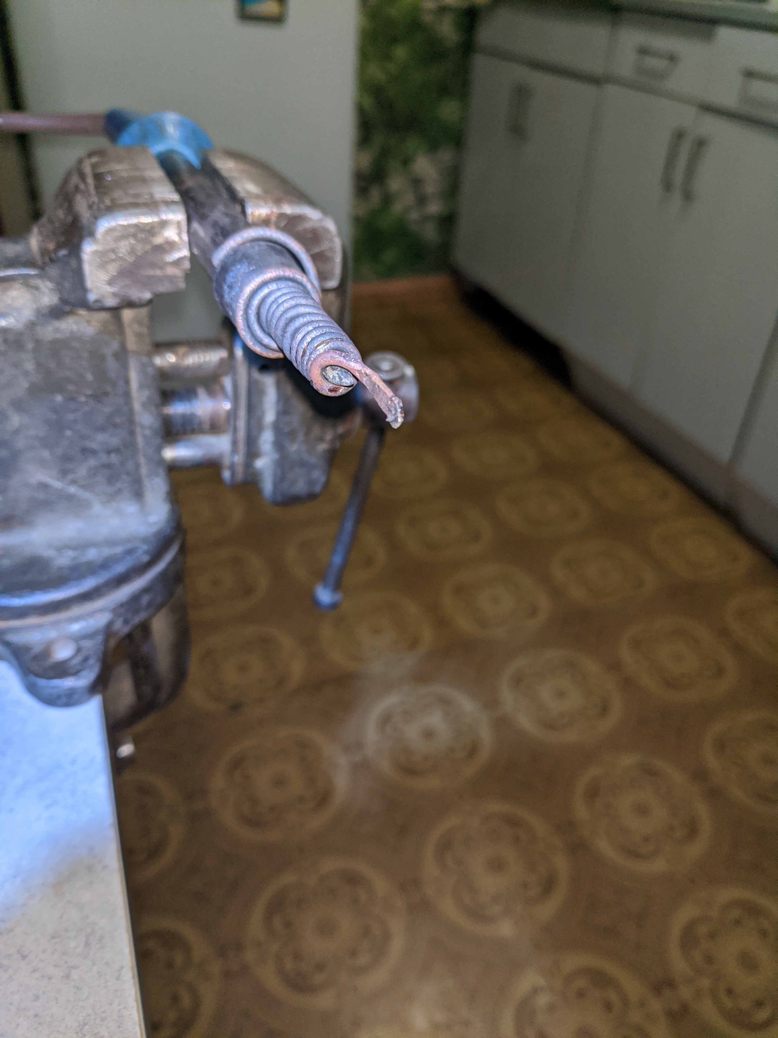

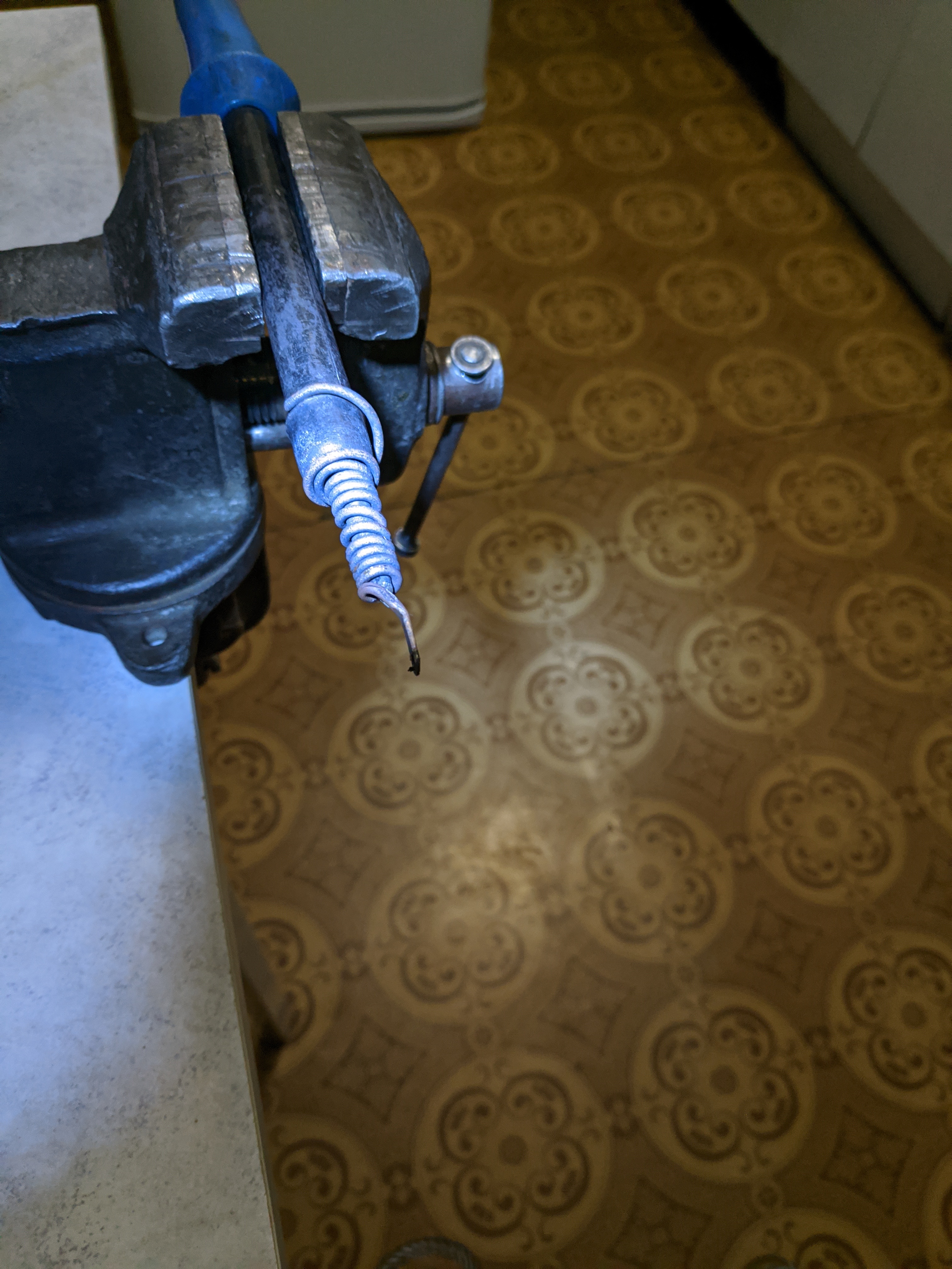

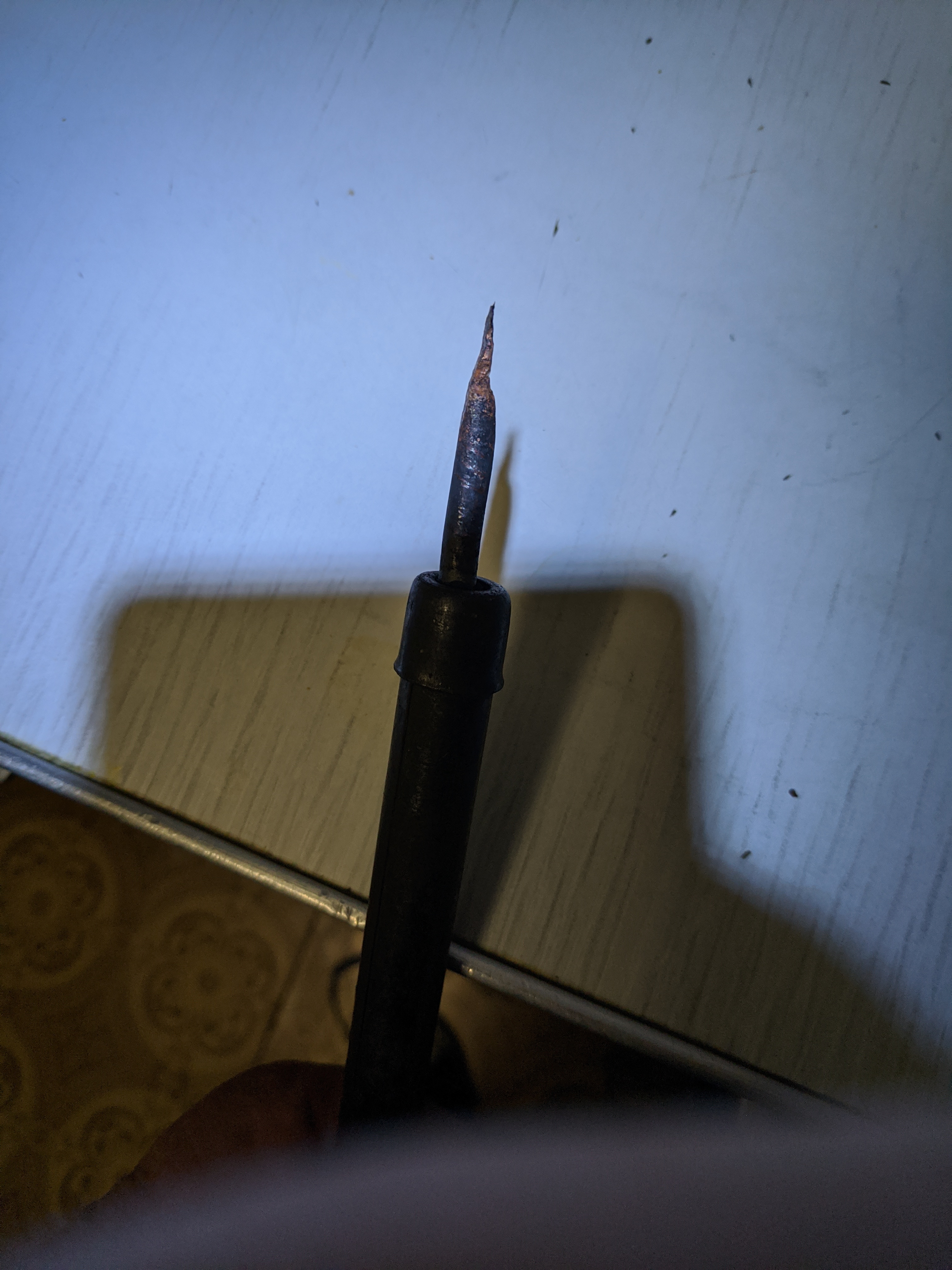

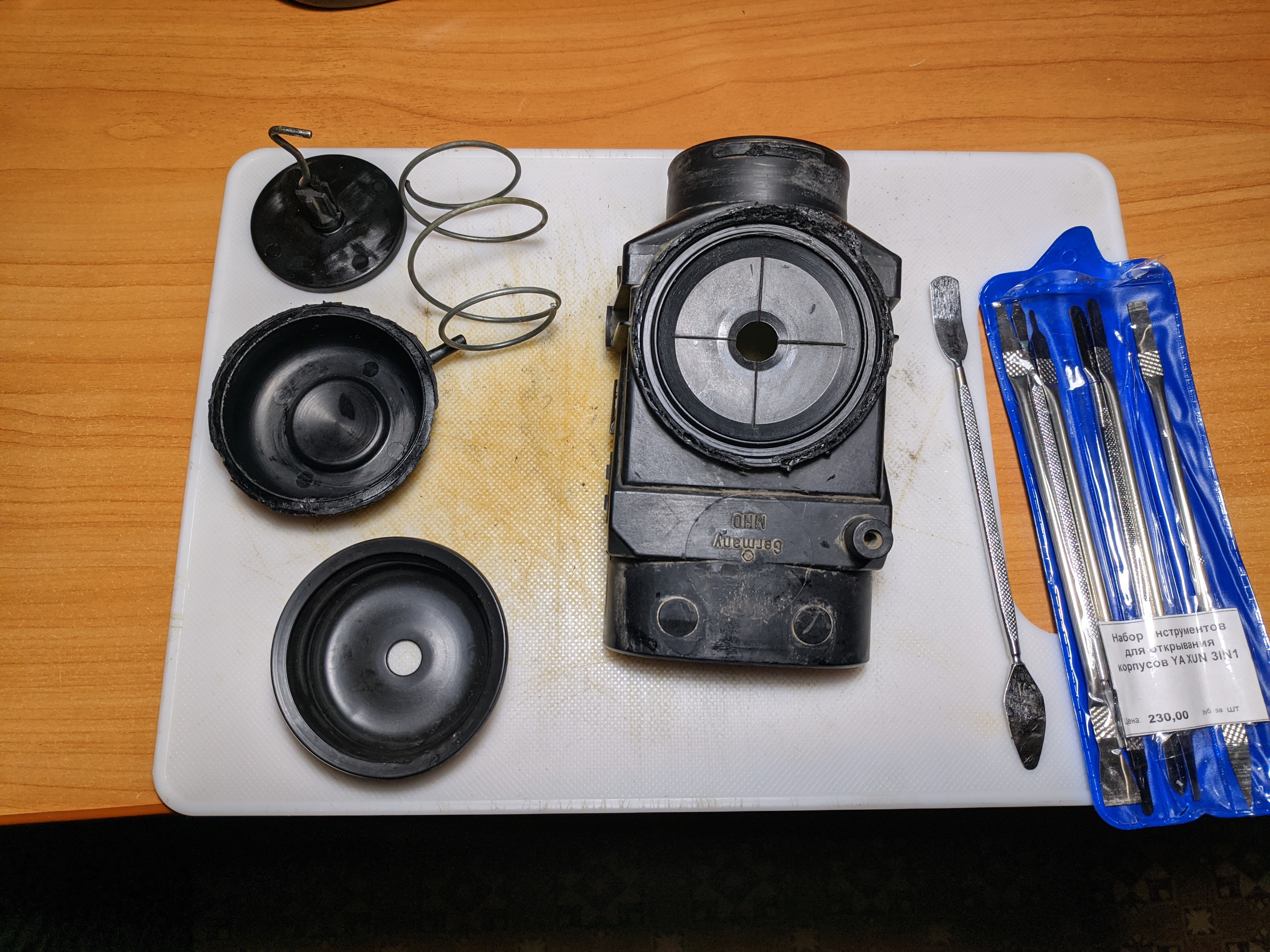

Ну, в общем вскрыл я это хозяйство. Дело было так. Накрутил медную проволоку на паяльник (60 Вт), расплющил её конец и попробовал прорезать
https://upforme.ru/uploads/0010/52/00/208/t198846.jpg
https://upforme.ru/uploads/0010/52/00/208/t53191.jpg
https://upforme.ru/uploads/0010/52/00/208/t589720.jpg

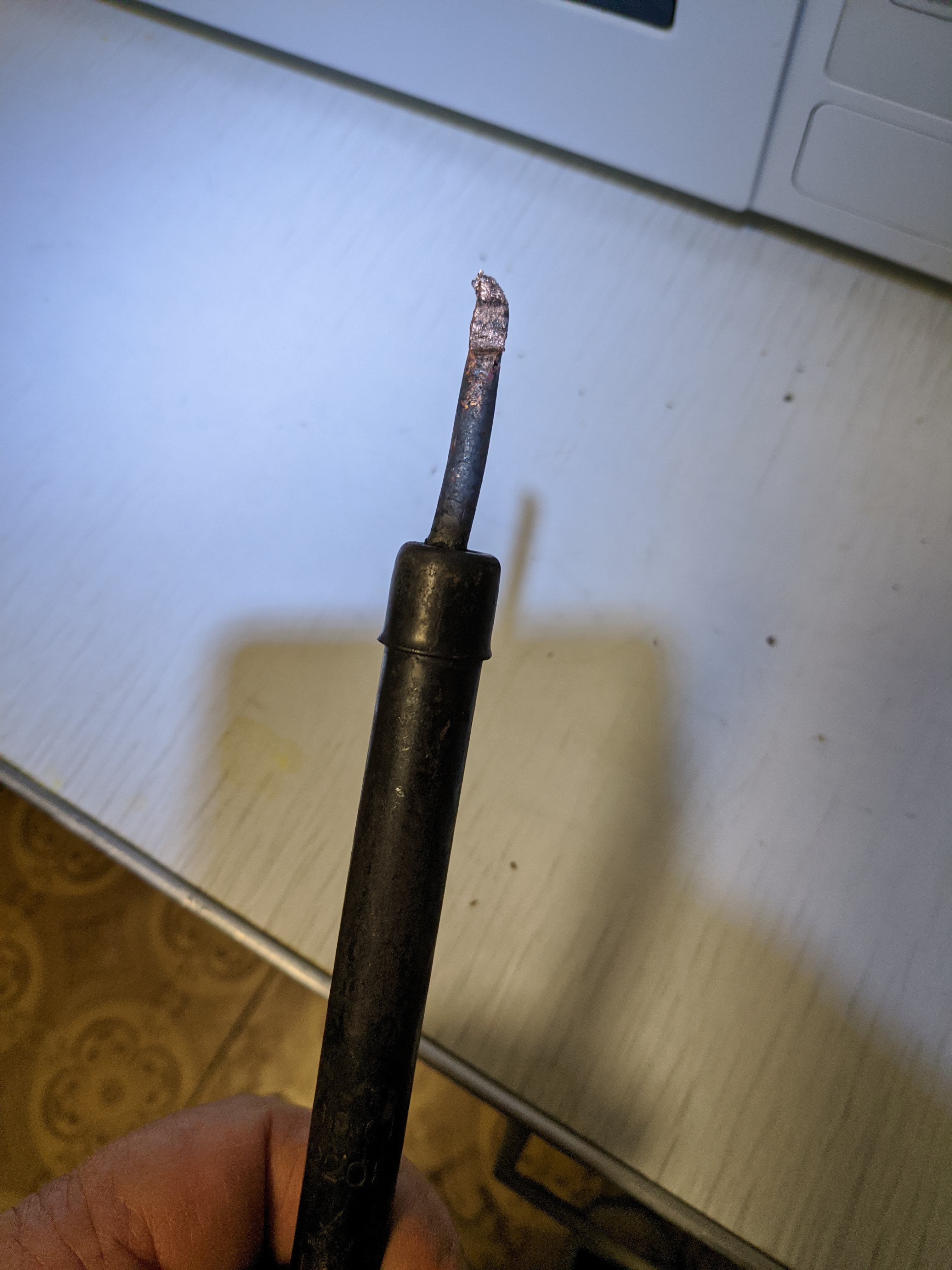

Но температуры не хватало, тогда я просто отбил жало паяльника
https://upforme.ru/uploads/0010/52/00/208/t456201.jpg
https://upforme.ru/uploads/0010/52/00/208/t209312.jpg
и начал по тихонечку прорезать, затем лопаткой проник внутрь и потихонечку стал отжимать крышку по кругу, в итоге вскрылась родимая😂

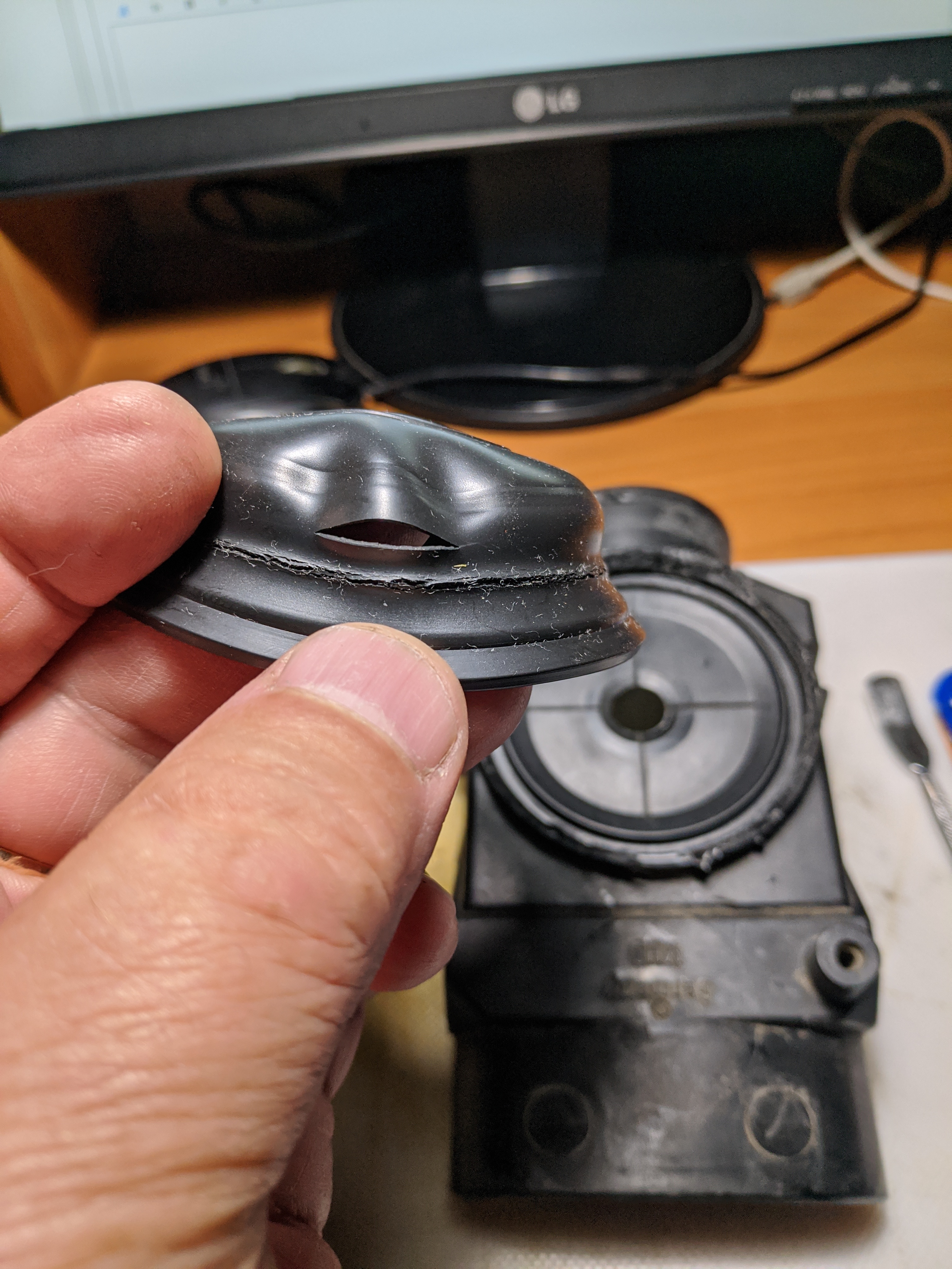

https://upforme.ru/uploads/0010/52/00/208/t944128.jpg

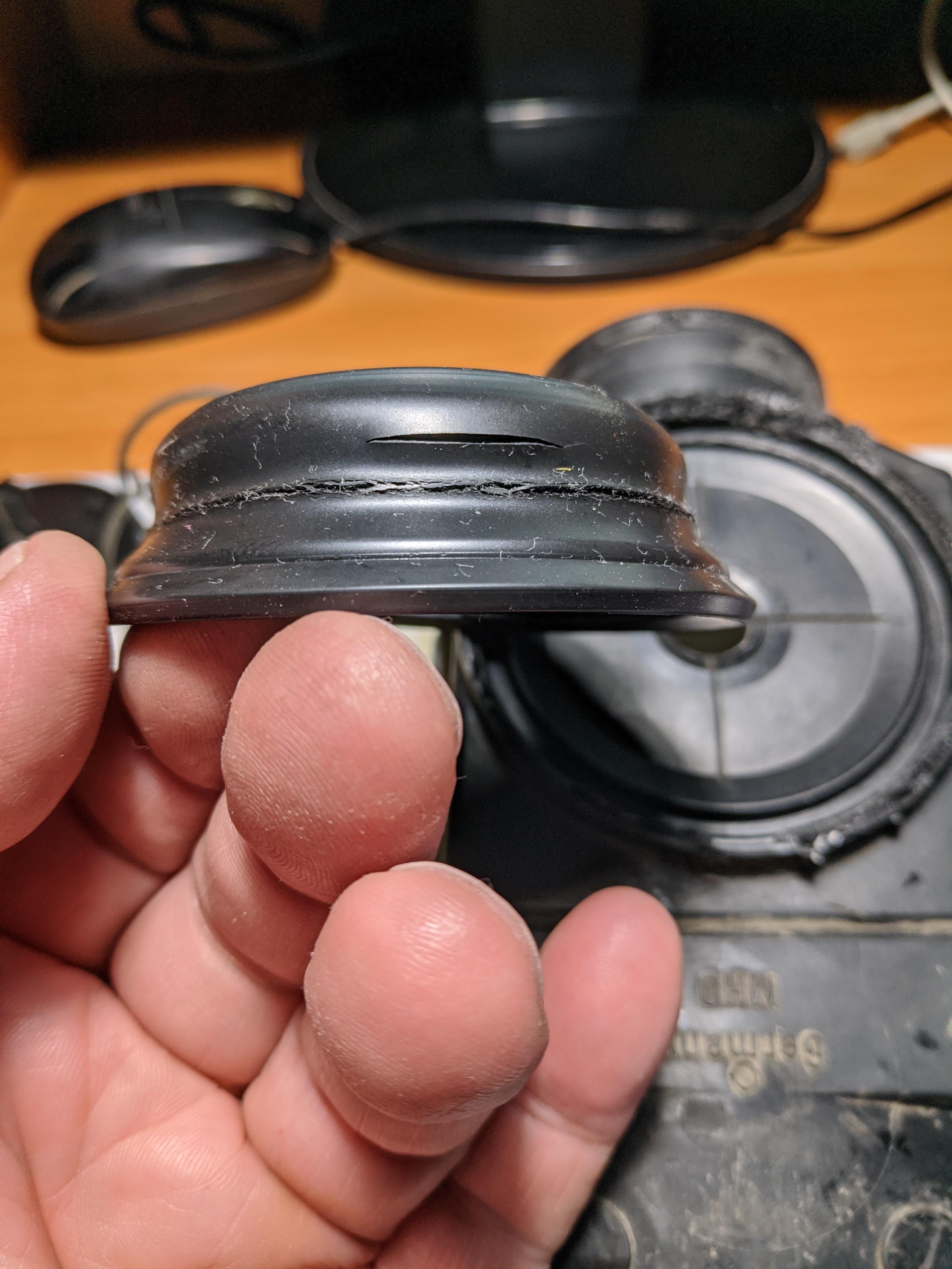

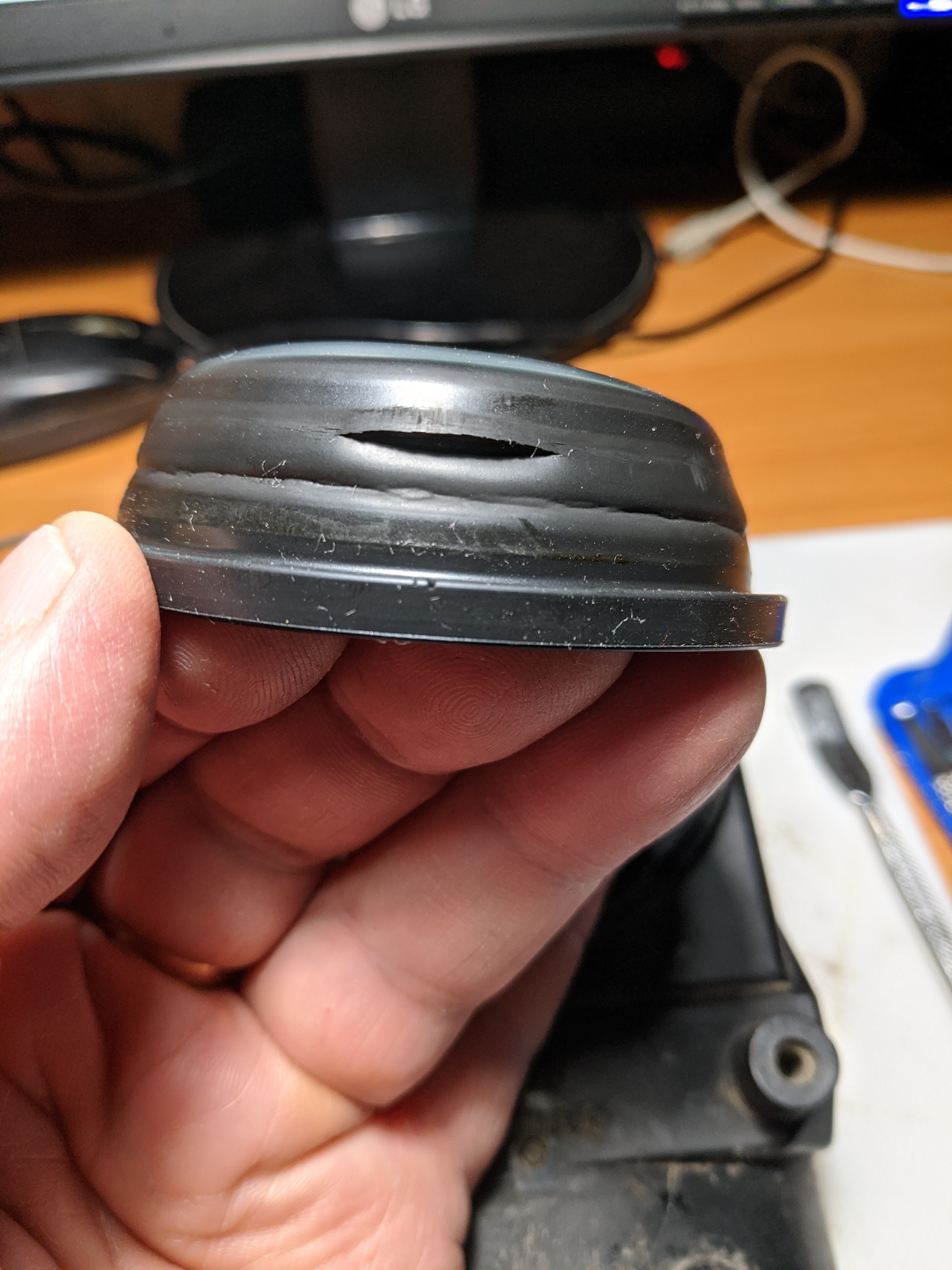

всё протер бензином, просушил и осмотрел. Печалька, мембрана дырявая оказалась😒 НА снимке видно, что резина уже в месте сгиба "наджабленая" какая то, но когда перевернёшь, с другой стороны, вроде еще походит😊
https://upforme.ru/uploads/0010/52/00/208/t21650.jpg
https://upforme.ru/uploads/0010/52/00/208/t196828.jpg
https://upforme.ru/uploads/0010/52/00/208/t965491.jpg
Сейчас буду чесать репу, как её заклеить. Может схожу в шинку, с ребятами поговорю, может как то завулканизируют, нет, буду искать какую нибудь тонкую резину, типа медицинских перчаток, сам попробую Моментом резиновым. В общем на сегодня всё😊 Жду предложений, советов по восстановлению мембраны...

Как моё мнение, так здесь такое место, что ничего и не сделаешь. Либо хватит на год, а потом опять весь гемор колупать.я и не стал бы заморачиваться. 7 лет без неё катался.
мембрану от какой нибудь кетай газовой  колонки  подобрать .
у нас  продают  запчасти  в магазинах  где газовое оборудование
Мембрана от газового редуктора
Я клапан открываю при помощи шприца 50ки
