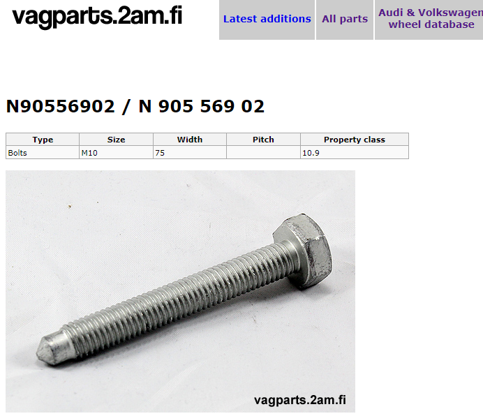

8.8 там вполне предостаточно, это не крепление шаровых.
Возможно, не буду оспаривать. Хотя в "стоке" там вроде как 10.9
https://upforme.ru/uploads/0010/52/00/208/t447683.png
