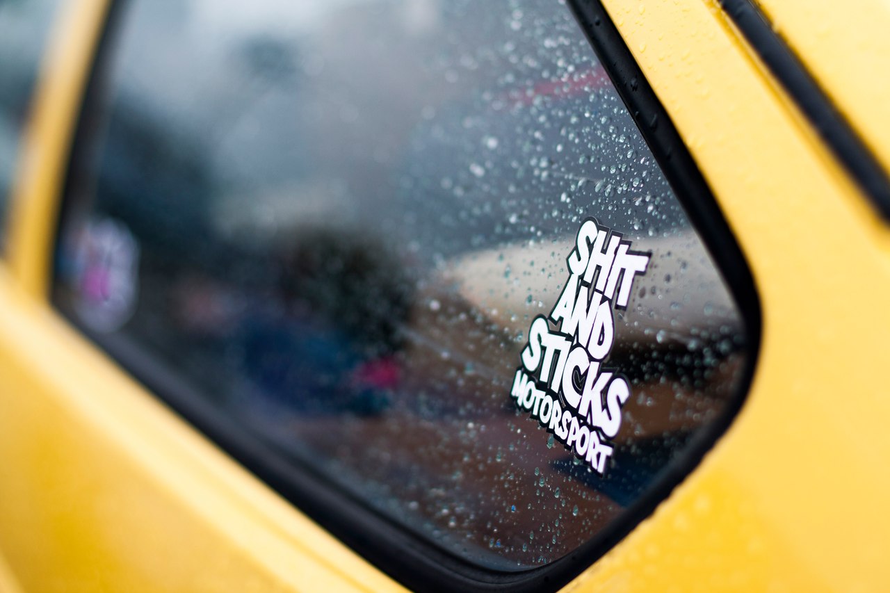

собрал,сгонял в москву на настройку и фв фест.привод работает отлично,как и остальное.немного надо поколдовать с вентиряторами охлаждения-хватает в притык.валит норм
https://pp.userapi.com/c836724/v836724398/42f91/4nqq11dgyKQ.jpg
https://pp.userapi.com/c836724/v836724398/42fa5/AeRs4mAOArs.jpg
https://a.d-cd.net/df9ad89s-960.jpg
https://a.d-cd.net/a59ed89s-960.jpg
