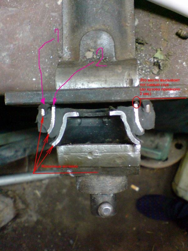

Хочу подлечить подвеску. Симптом такой: на небольших неровностях присутствуют глухие стуки спереди. Особенно заметны, если начинать движение на холодной машине. Потом стуки ослабевают.
Втулки стабилизатора в отличном состоянии. Сайленты рычагов без трещин и повреждений. Шаровые не люфтят. Гайки на штоках амортизаторов затянуты. Сайленты подрамника снаружи в мелких трещинках, но целые. Могут ли они давать такой стук?

В общем, подложил я в стаканы аж 12-миллиметровые кольца. Зазор сверху чашки стал 2-3 мм. Поскольку зад я не поднимал (он уже слегка поднят), получилось, что авто как бы повернулось на некоторый угол вокруг задней оси, и подъем переднего свеса машины получился еще больше - около 2 сантиметров. Сбоку машина выровнялась, а спереди вообще - вжип))
Катаюсь так 3 дня, осматриваю - чашки стаканы не чиркают, кольца мои не расплющиваются и не вылезают. В общем, чего хотел, добился. Только что легко припарковался прямо в 30-сантиметровый сугроб. И низкая юбка широкого переднего бампера теперь бордюры не зацепит.
На мелких неровностях стало мягче! Швы на дороге машина проплывает не замечая, и по грунтовке уже не так жестко трясет. Но, увы, глухие стуки никуда не ушли. Думаю, что стучит все-таки подрамник. Уж очень он провис на сайлентах, почти лежит на шайбах. Ну и фиг с ним - у меня в запасе лежит подрамник от ауди с оригинальными усиленными сайлентами (как я только что выяснил, осмотрев его). Весной махну))
