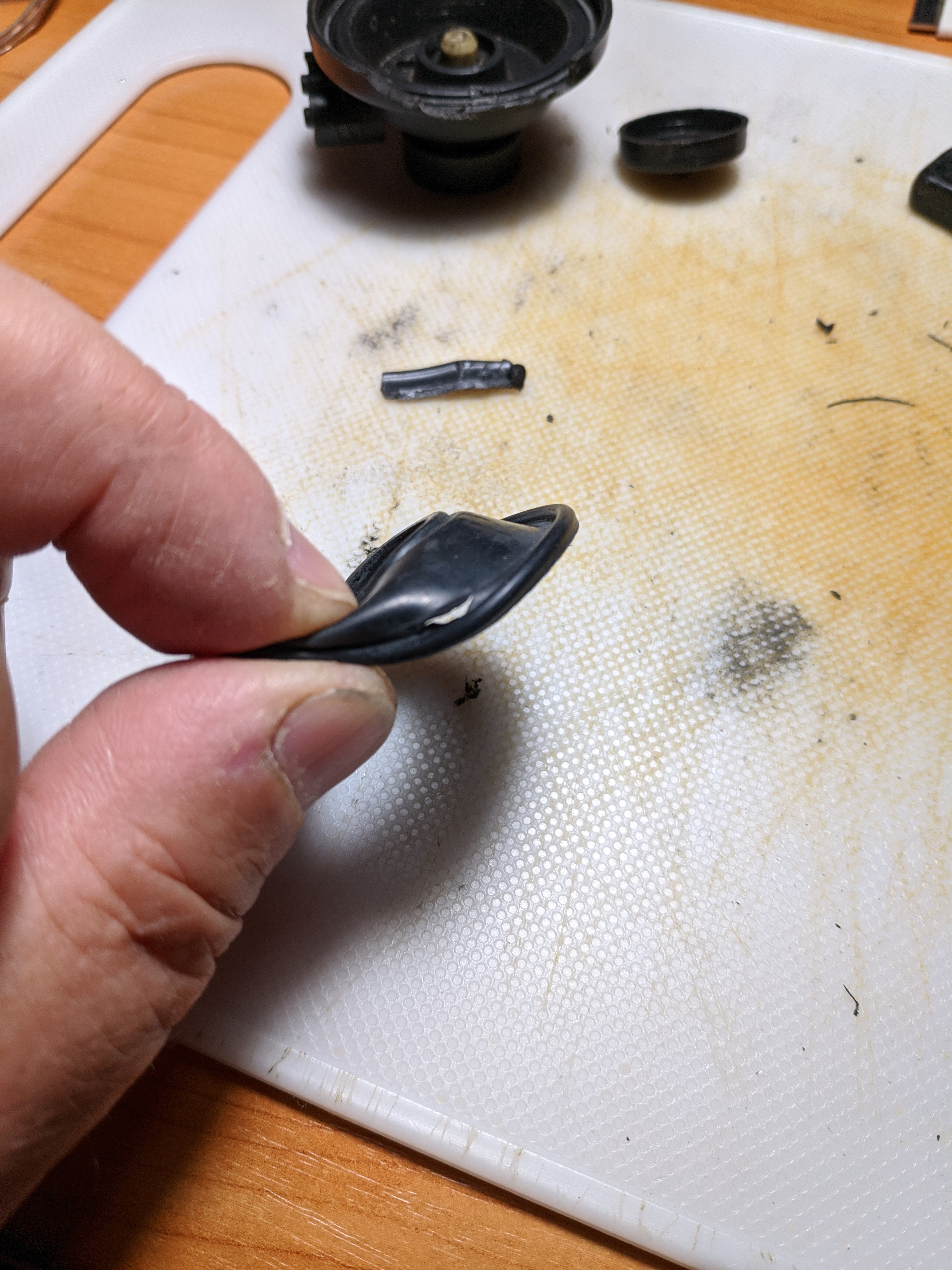

Я восстановил это устройство заменив мембрану двумя слоями тонкой лакоткани. Года три уже езжу, работает.
1. Половинишь, ломаешь ножом пациента, края разлома обрабатываешь и делаешь три пропила на окружности под углом 120 градусов.
2. Отрезаешь пластиковую шайбу которая держит мембрану на штоке.
3. Аккуратненько отрезаешь от мембраны внешнее резиновое колечко.
4. Сверлишь в штоке и в пластиковой шайбе, которая держало мембрану, отверстие под саморез.
5. Берёшь лакоткань, толщину не скажу, но токую и мягкую.
6. Перекладываешь лакоткань вдвое, и крепишь к штоку маленьким саморезом при помощи пластиковой шайбы срезанной с этого штока.
7. Помещаешь резиновое кольцо в паз где оно было раньше (нужно для уплотнения!!!) и собираешь пуллдаун с торчащей наружу лакотканью.
8. Важно! Несильно сжимая пальцами половинки, максимально таскаешь шток туда сюда (при этом гайка на крышке должна быть скручена полностью), что бы лакоткань утянулась внутрь на сколько это возможно, при этом снаружи не образовалось складок. Тут можно тренироваться сколько угодно, пока не получится. Как получилось - сжимаем максимально половинки и сматываем тонкой медной проволокой в ранее пропиленные пазы.
9. Наворачиваем пластиковую гайку, проверяем работу, герметичность. Радуемся или начинаем по новой...

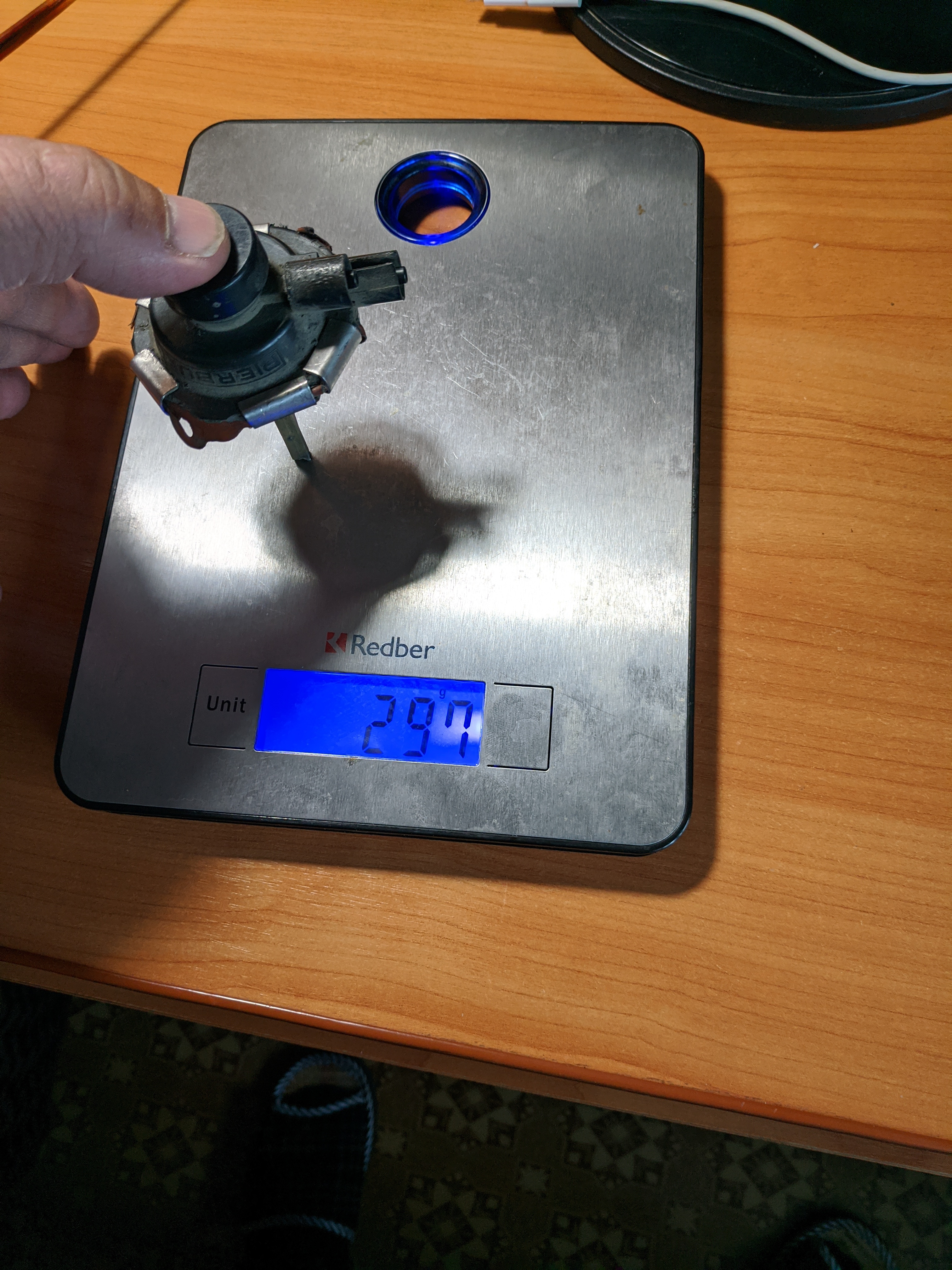

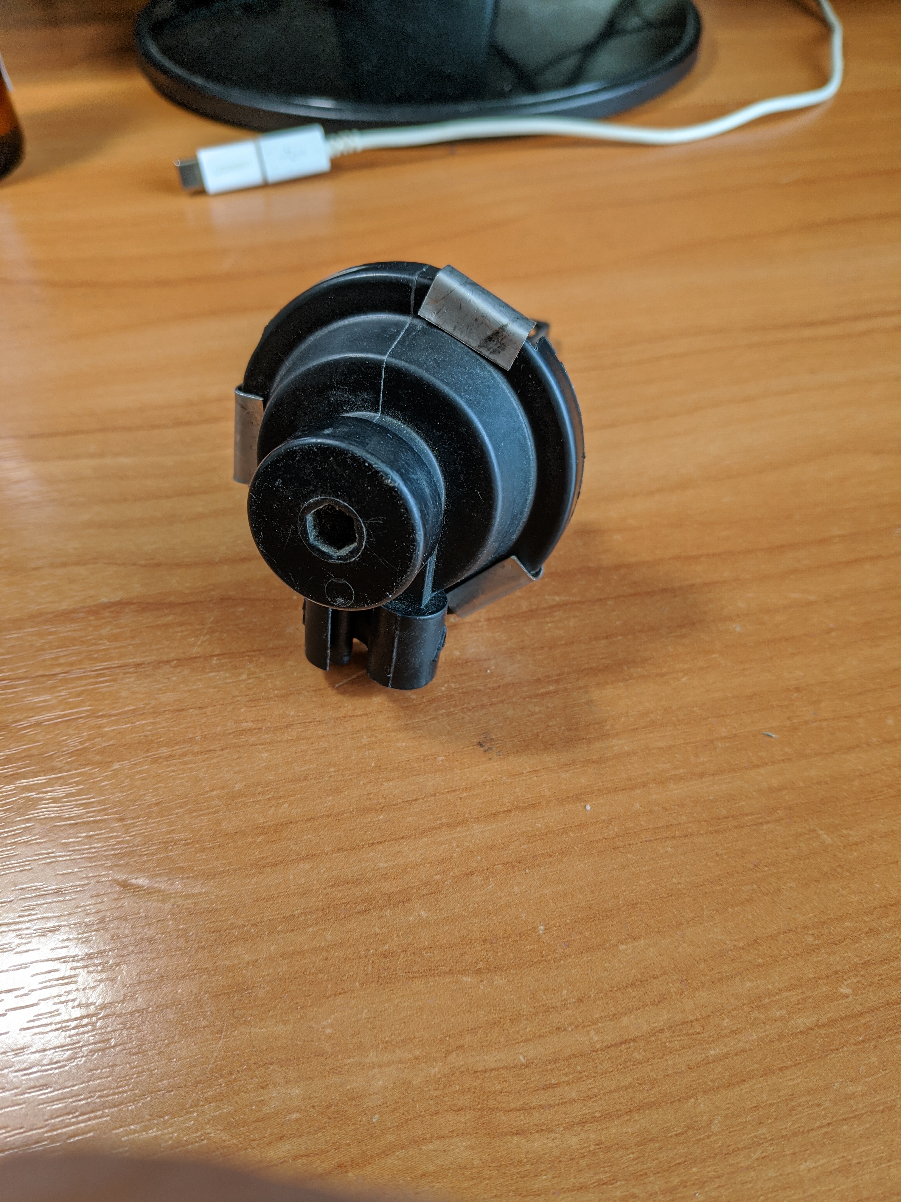

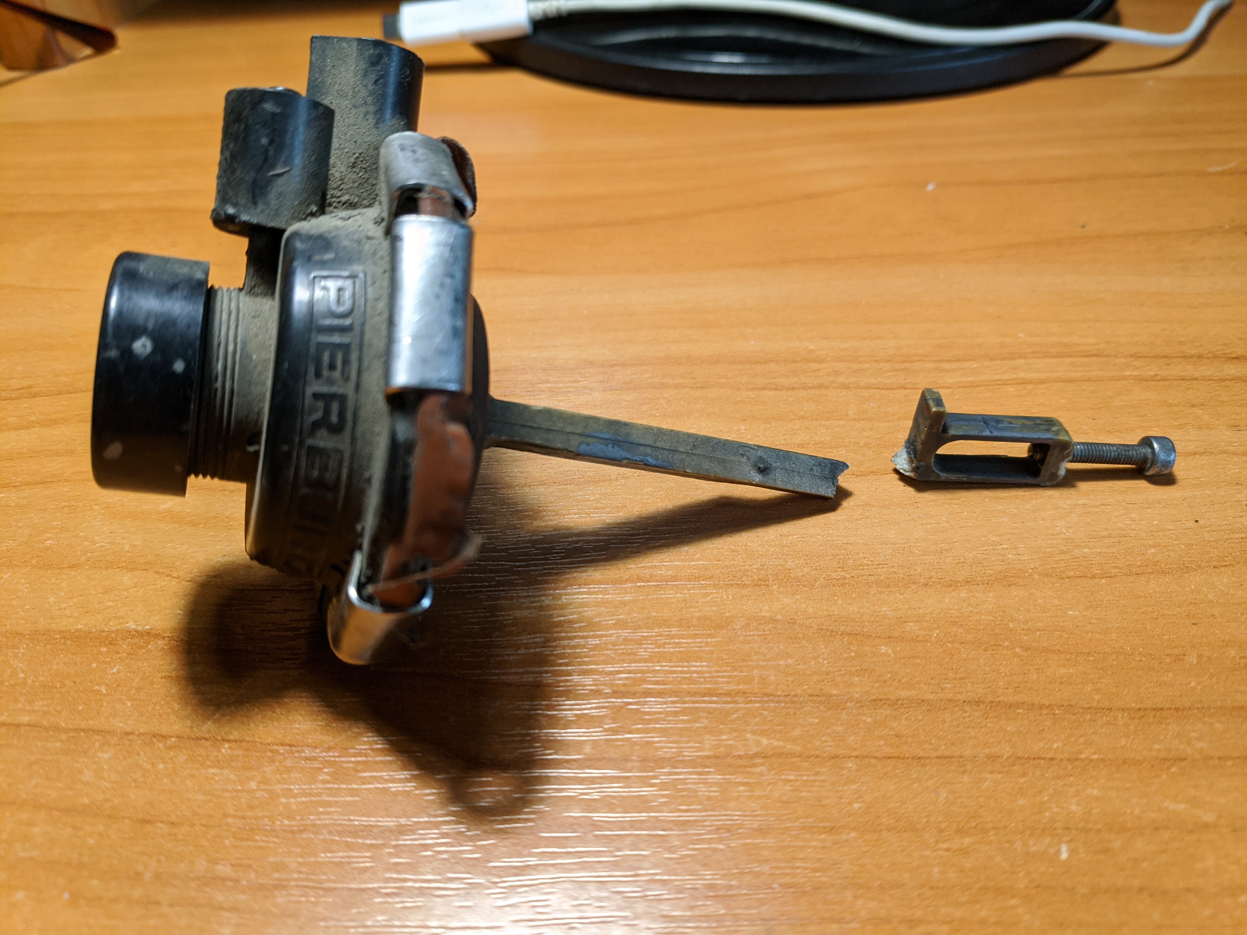

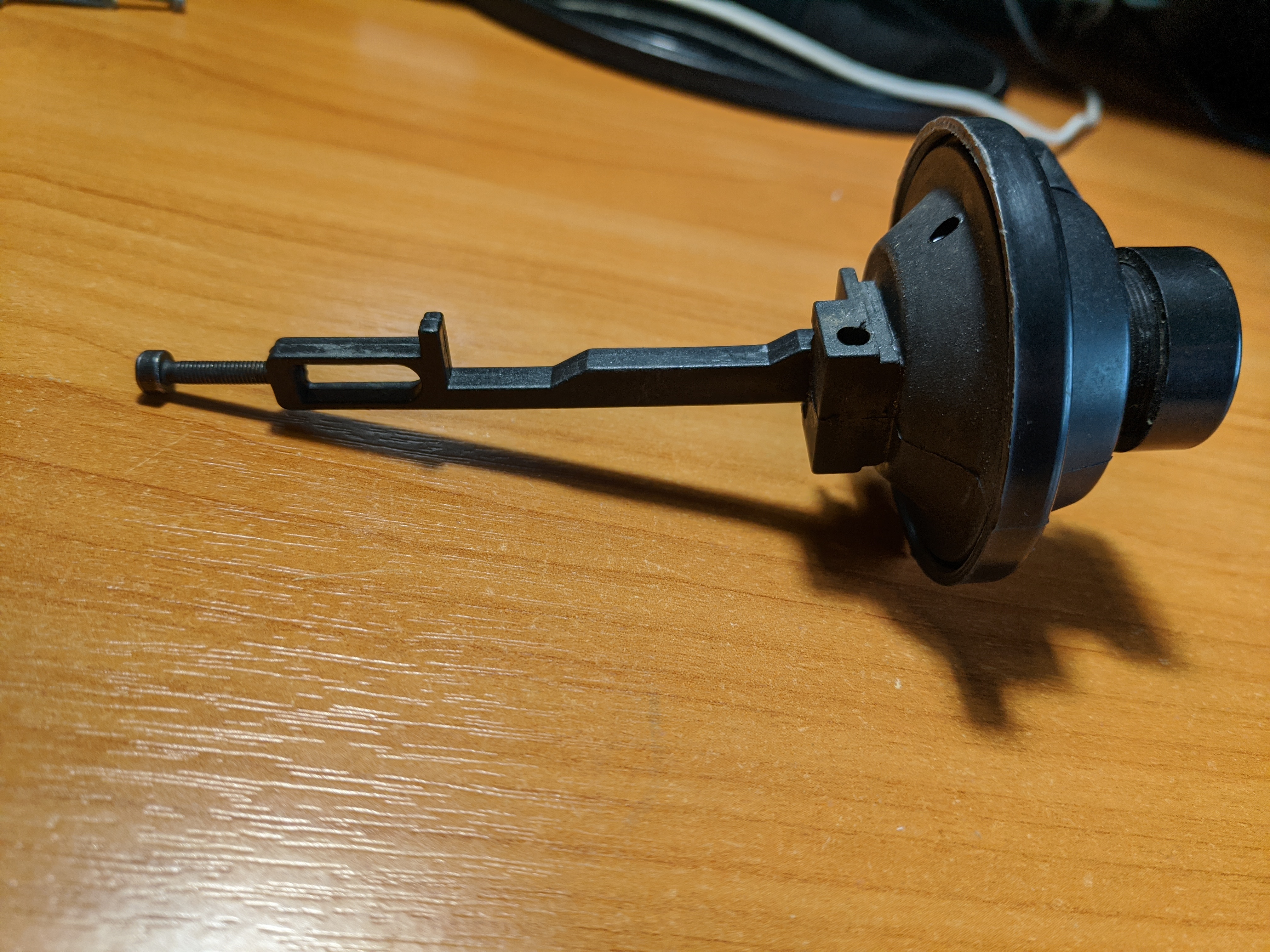

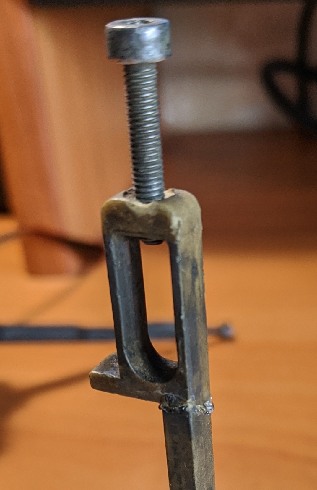

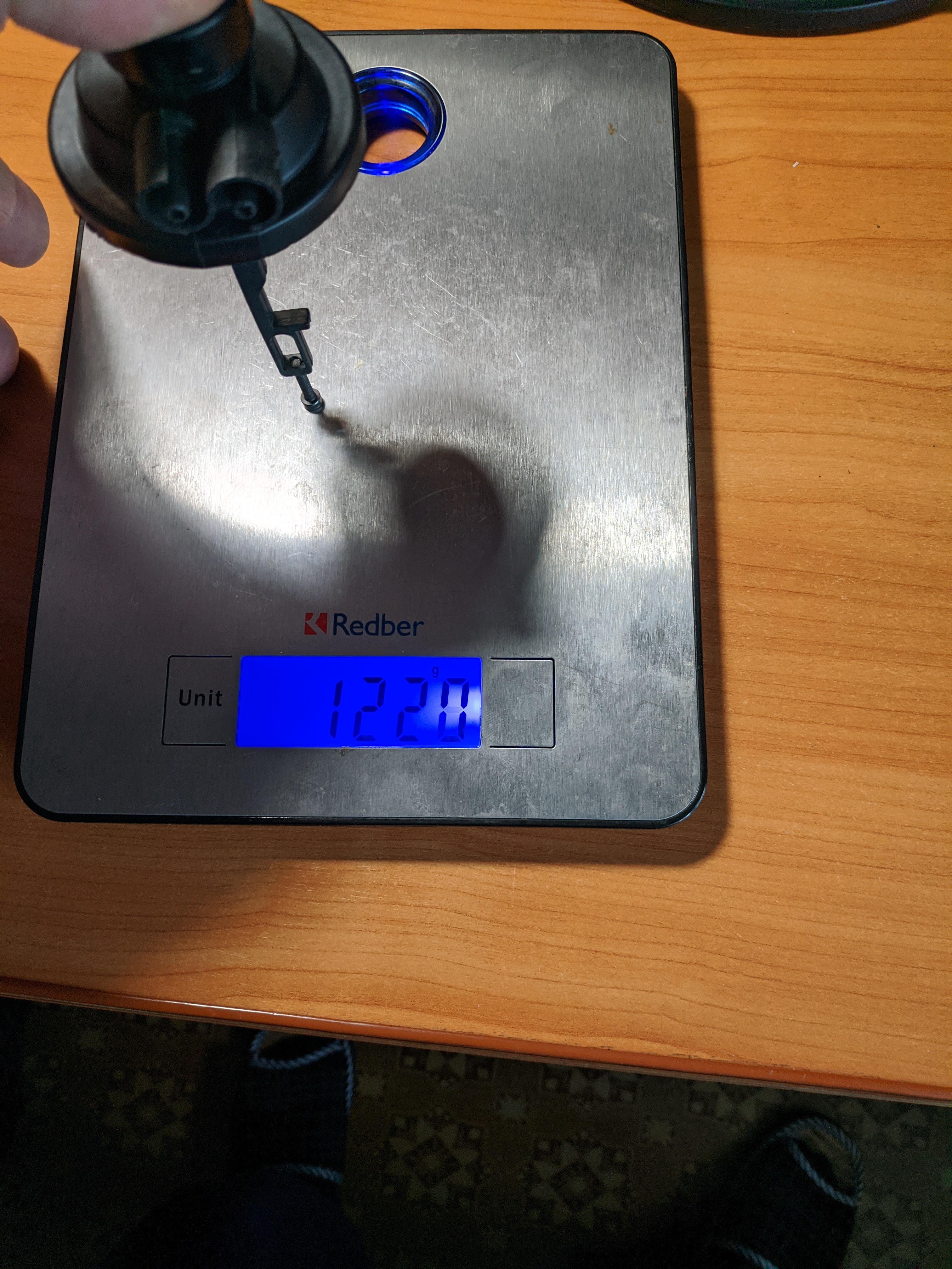

Блин, у меня возникла проблема с этим пулдауном. Стоит переклеенный (такой достался) родной пулдаун, но сломался (пытался завести не снимая регулировочного винта).
Куплен давно новый, JP Group,
но у него пружина настолько жёсткая, что у меня лёгких не хватает, чтобы просто приоткрыть заслонку, вот его усилие
Усилие же стокового в четыре раза меньше
Пока решил склеить на гель-суперМоемент секундный стоковый, с этим пока поколдую, а чё делать то...
он легко втягивается, а с этим аналогом ни в какую, если только не помогать ему вручную втянуться, но это же не дело. Хочу разобрать его, также как и автор, попробовать из двух один слепить. А то скоро зима и скрепка это не выход зимой😒
Кто то замарачивался еще с этим делом, кроме Mongoost, может еще какие нюансы есть

Его бы разобрать и заменить пружинку на более тонкую.
Поделиться8608.09.2021 14:40
Ну усилие создаваемое мотором явно выше. Ставь на машину и регулируй по месту
Поделиться8709.09.2021 20:48
Да нифига не выше! Там отверстие малюсенькое, разрежение создаётся с небольшим усилием. У друга тоже сток стоит, я легко ртом его втягиваю, как и свой сток, а этот GP рпи всём моём усилии чуть чуть втягивается.
ДА ставил я его уже, толку то. Он не может не приоткрыть на 2 мм, ни держать 5 мм зазор не может, вот возьмёшь отверточку тоненькую и со стороны регулировочного винта подтолкнёшь-втянется, а сам, за счёт разрежения, ни в какую. Я ведь не зря показал разницу в усилиях на фотках.
Да, это пожалуй единственное решение, я об этом уже давно думал. Только вот сомневаюсь, что я такую фигуристую пружинку (думаю там конусная, если нет-поправьте) подберу с нужным усилием. Ну да разберу, посмотрим, потом здесь же отпишусь

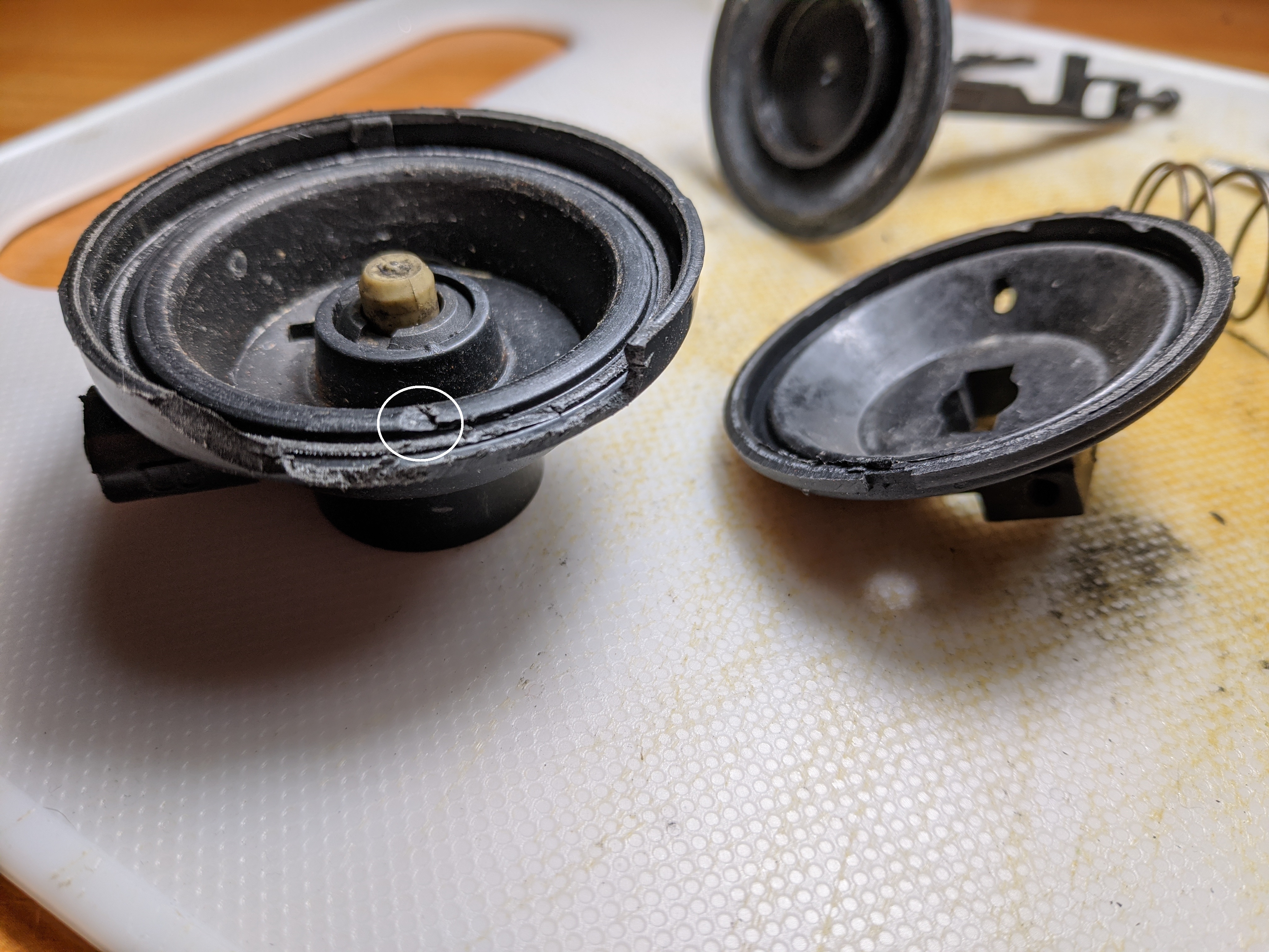

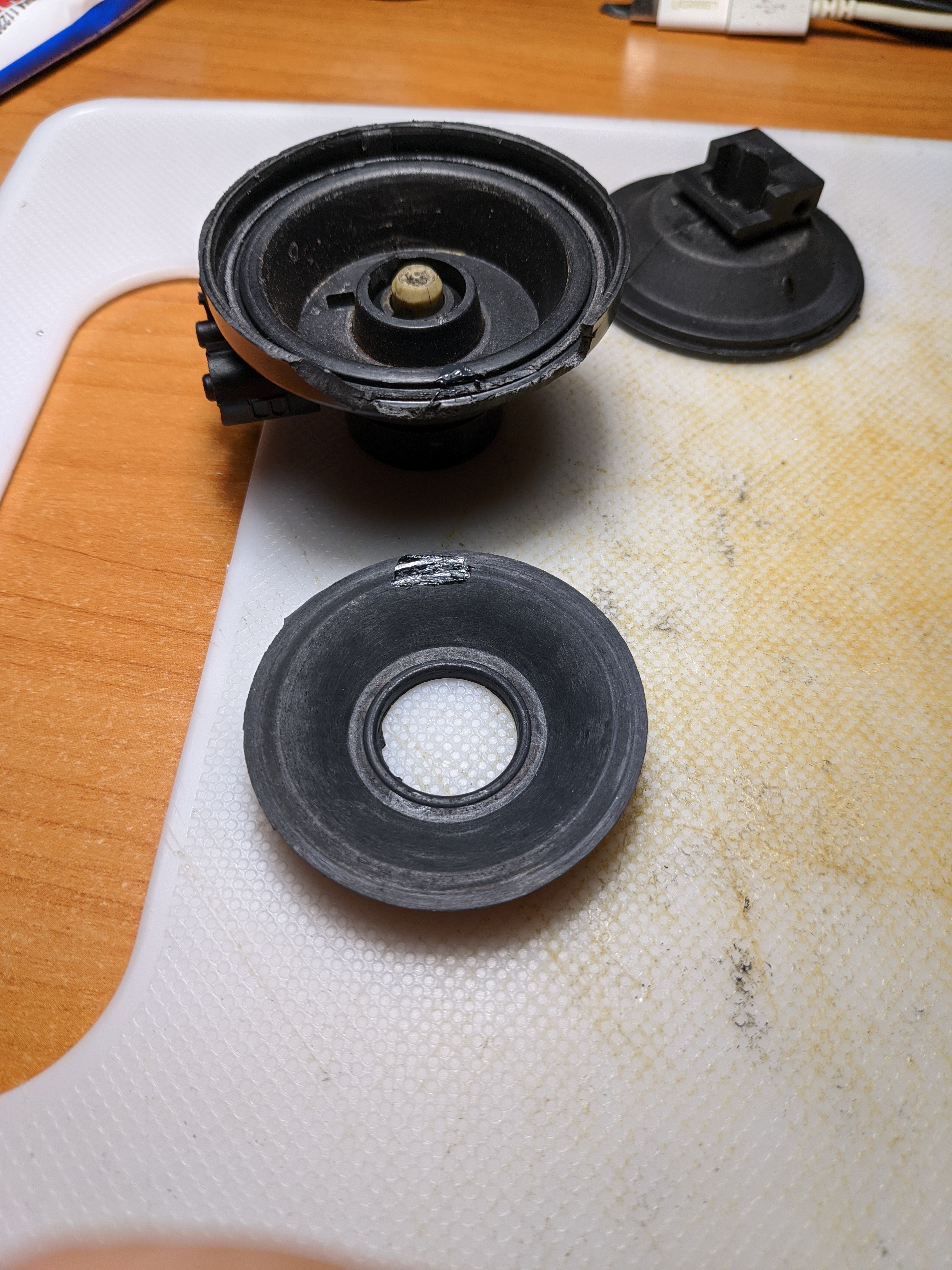

В общем разобрал я этот пулдаун,
старался как можно аккуратнее, но всё таки немного повредил контактную поверхность (отмечено белым кружком), когда вскрывал ножом,
щас попробую герметиком залить это место и выровнять. Дальше займусь пружиной. Отпишусь позже
Блин, самое говенное-порезал саму мембрану, твою же ...
И да, вот что я выяснил: вся эта конструкция не герметична от слова "совсем". То есть, если нажать на шток и закрыть отверстие, шток совсем не держится, а сразу же возвращается в исходное место, тут и правда никаких лёгких не хватит. На стоке нажал на шток и он держится за счёт разрежения. А значит нужно будет полностью проклеить все сопрягаемые поверхности, тогда,думаю, и с этой "сильной" пружиной всё будет втягиваться. Но всё таки пружину попробую ослабить каким-нибудь образом, или подобрать какую-нибудь другую
Проклеил и залил дыру на мембране, может проканает и герметиком залил корпус,где прорезал.
Завтра попробую всё собрать, предварительно проклеив все контактные поверхности. Завтра добавлю пост😊

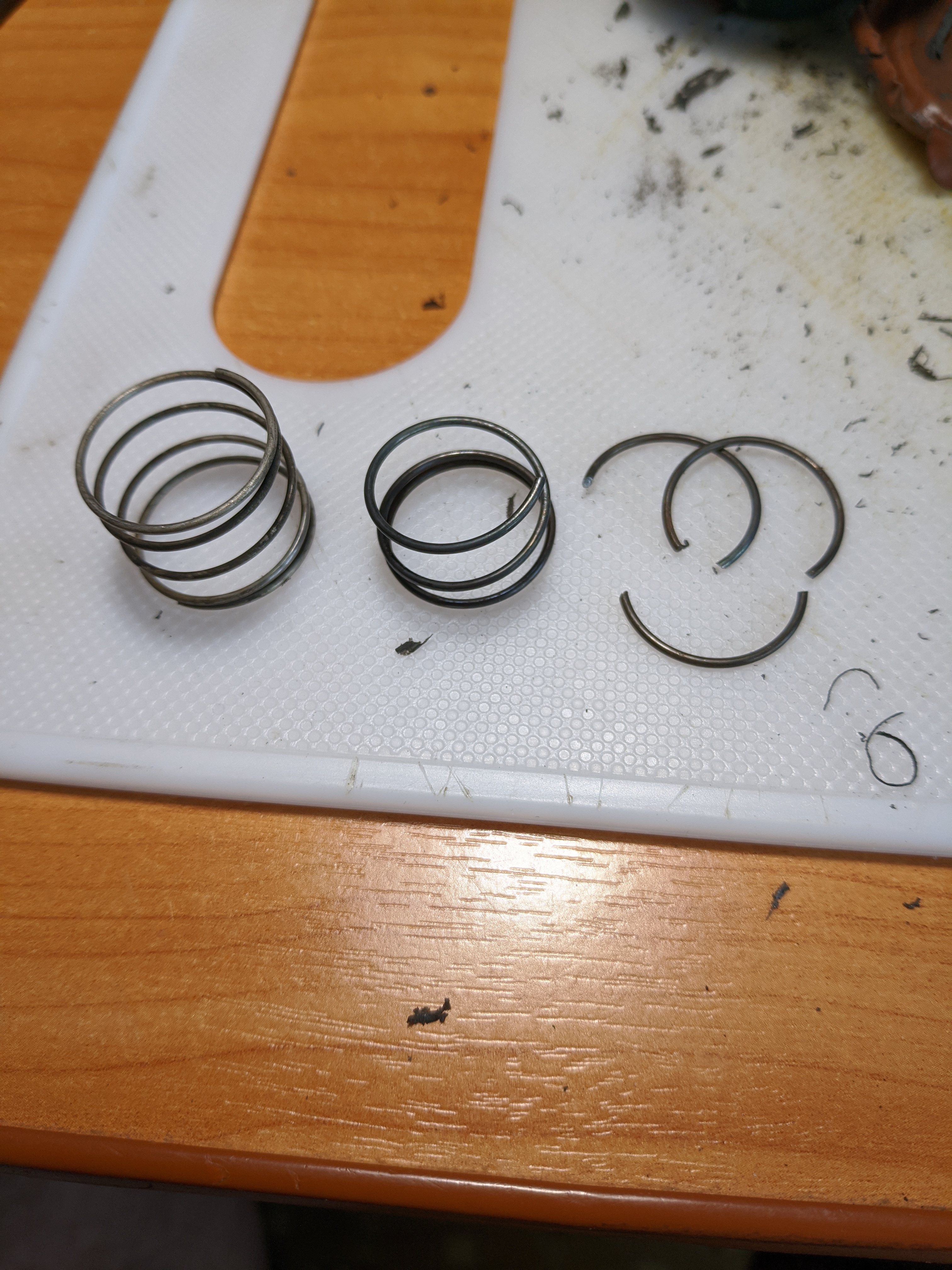

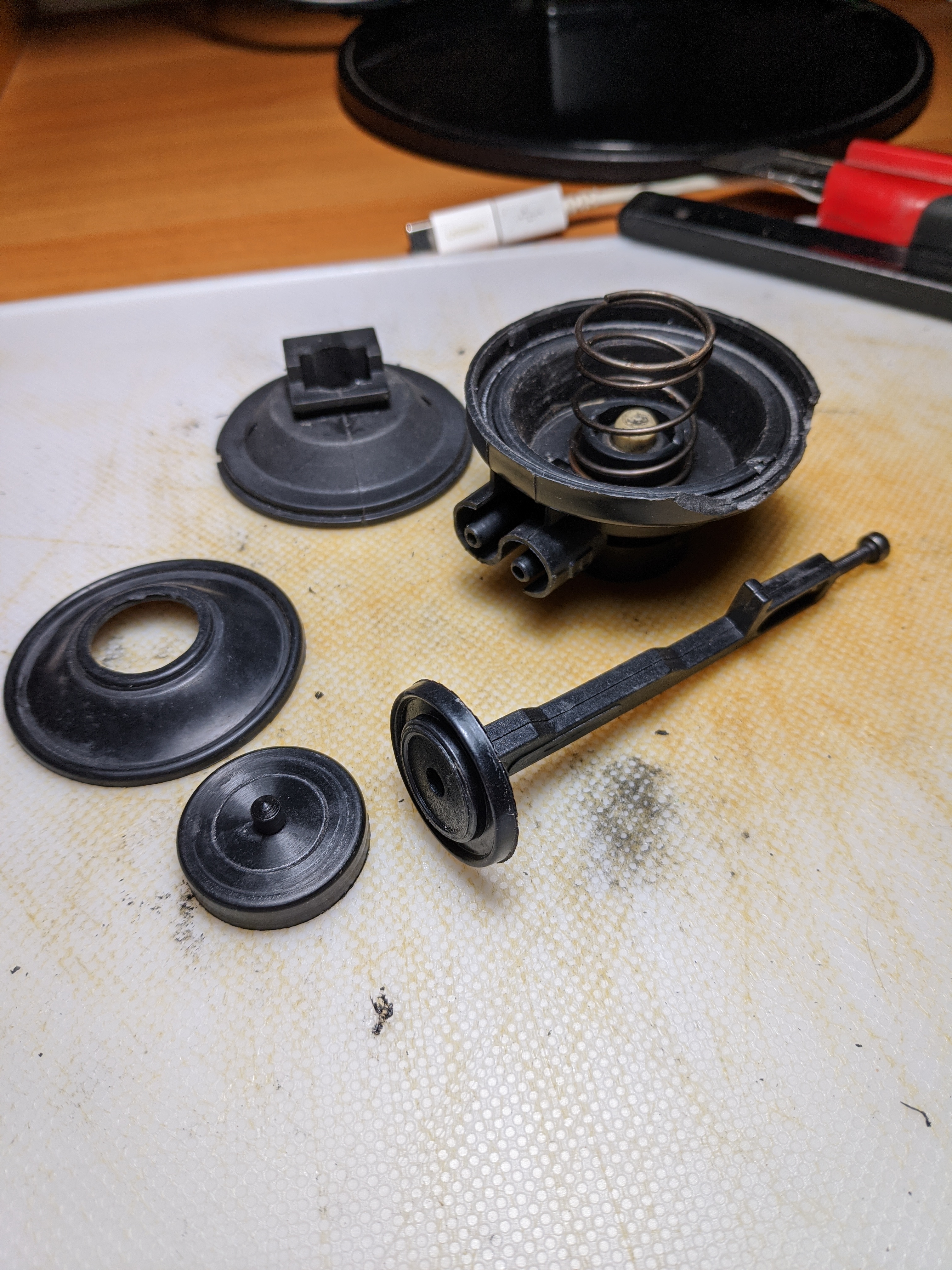

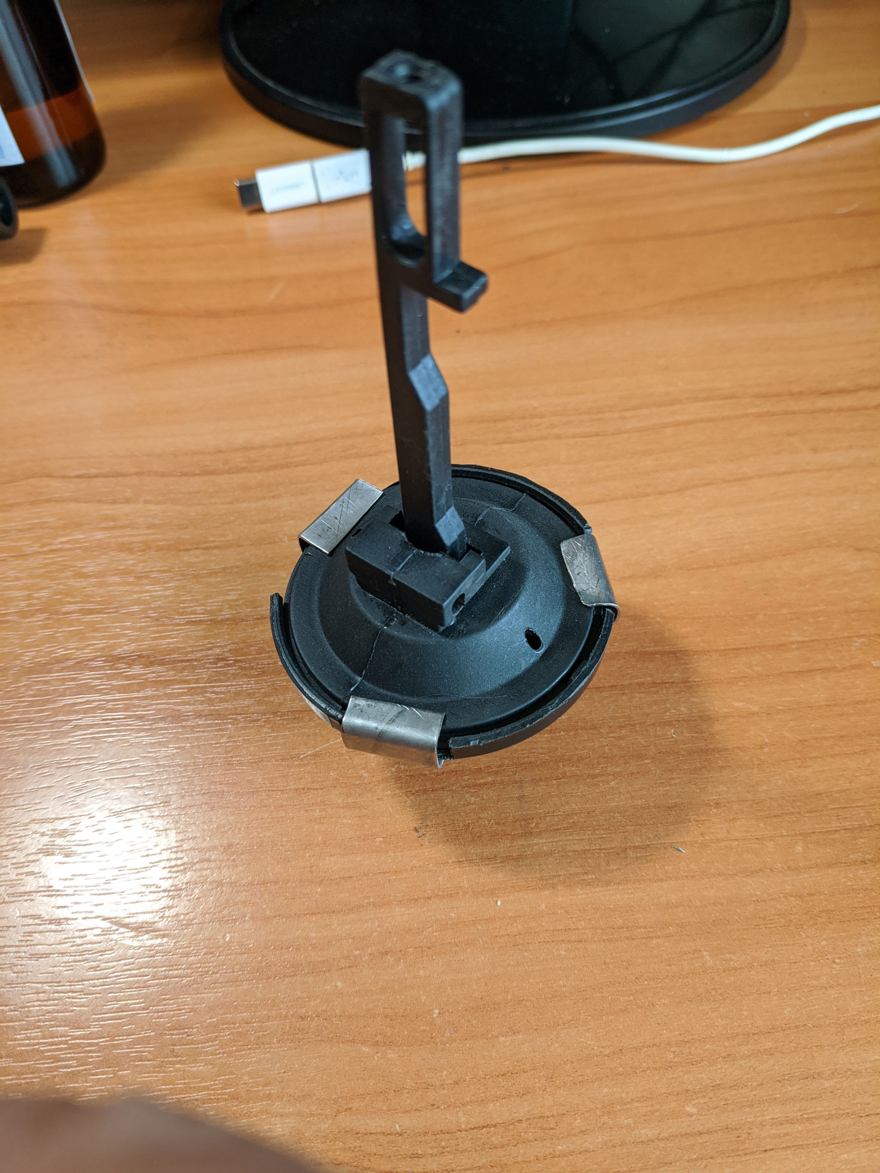

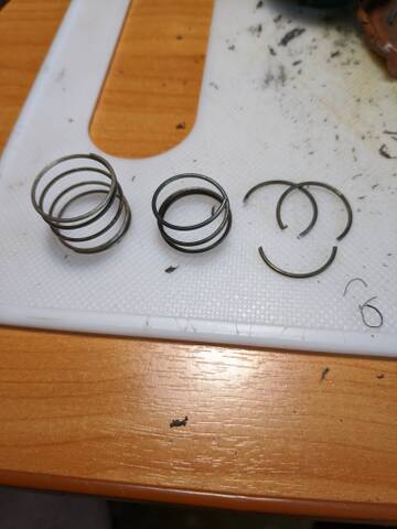

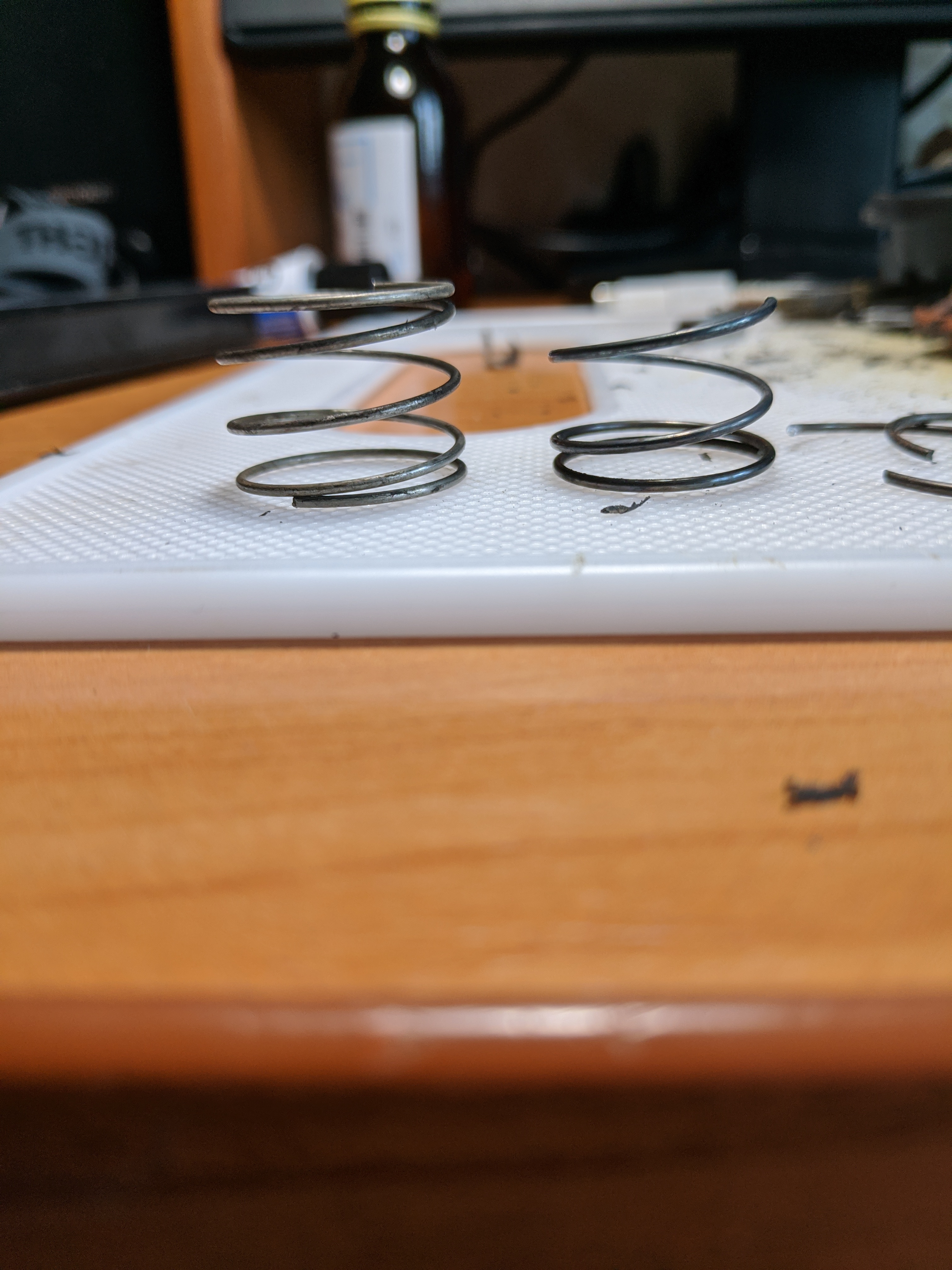

В общем разобрал стоковый "колхоз" взял с него пружину (слева), она, во первых короче, во вторых у неё шаг меньше в 1,5 раза, в третьих она на 0,15 мм тоньше аналога, ну и жестче соответственно в 4 раза
Далее просто всё собрал и обжал жимками, которыми был обжат "колхоз" на стоке (пригодились к месту!😁).
Ничего клеить не пришлось, всё везде прилегает отлично, разряжение держит хорошо и, к тому же, пулдаун стал ремонтопригоден. Вот такие дела. Пошёл ставить на машинку😊
НУ вот и всё! Поставил, работает как часики😊. Пока настраивал, нашёл еще одни "косяк" в системе разрежения: чёрно беля таблетка,

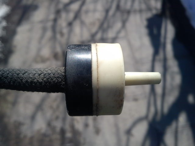

я так понимаю обратный клапан, не работает: дует через неё хоть туда, хоть оттуда😁. Чем можно заменить, от чего подойдёт, где то читал от ВАЗов каких то что ли...Оригинал за 1000 рублей за пластмасску жаба душит😒
НА разборках найти наши машинки, Аудюхи у нас с городе нереально
На что влияет "неправильная" работа данного клапана? Я думал не будет соответствующего разряжения при запуске двигателя для открытия ВЗ на 2-ю ступень (5 мм). Но она открывается и настраивается на эти самые пять миллиметров. На что еще может влиять этот неработающйи правильно обратный клапан ("таблетка")?
