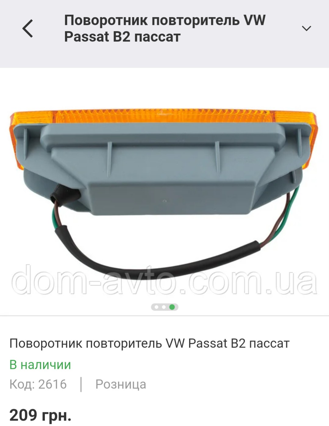

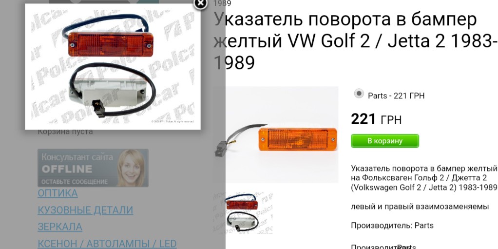

Я как бы просто загуглил новые на гольф и пассат и разницы не увидел...
https://upforme.ru/uploads/0010/52/00/2142/t119757.jpg
https://upforme.ru/uploads/0010/52/00/2142/t375596.jpg
756

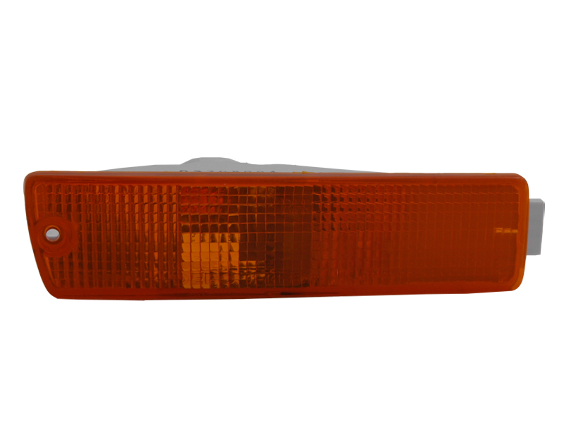

Так это дорестайловые поворотники. Они же меньше, чем рестайл
757
Самое плохое здесь не то что я стекла не те заказал, а то что новые в магазинах гугляться только такие. Те что нужно даже с разборки не найти, не то что бесцветные...
Отредактировано Квентин Тарантино (17.05.2020 21:46)
758
рейстайл  Гольф 2 вот такие :
https://upforme.ru/uploads/0010/52/00/8/t951917.jpg
