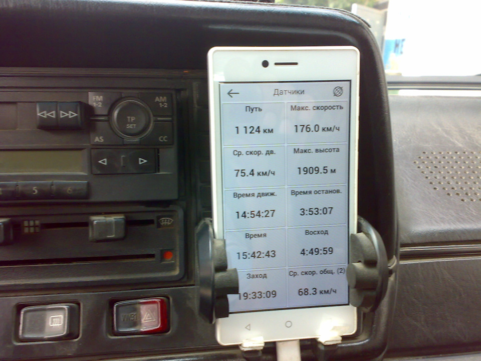

Âîîáùåì ïåðåä âûõîäíûìè ó ìåíÿ íå ïîëó÷èëîñü íîðì ïðîåõàòü òðàññà çàãðóæåíà è êðóãîì êàìåðû ïîêà òàê
òû ïðîèãðàë  , ñîëåêñ è â ïûëü íå ïîïàäàåò Ïèðáóðãó .
è ÿ  íå âèæó ñðåäíåé  ìàðøðóòíîé ñêîðîñòè äâèæåíèÿ ó òåáÿ   õîòÿ áû íà 1 òûñ êì  ïðîáåãà  :D
à ýòî  ÿ íå íà ïîêàç äåëàë , à ïðîñòî  ïðîåõàë 2500 êì  íå ïî àâòîáàíàì  à ïî ðåàëüíûì äîðîãàì .îáùèé ðàñõîä ìåíüøå 7.5  ë / 100 çà ýòîò ïóòü

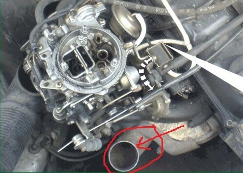

Âîò òàêàÿ òóò ïðèáëóäà :)
https://a.radikal.ru/a00/2001/34/81abe606992b.jpg
265
:canthearyou: íó è íà ôèãà íàäî áûëî ãîðîäèòü òàêîé êîëõîç ñ ìîêâè÷åâñêèì ôèëüòðîì...
266
tepliujka íàïèñàë(à):
ñàìîå ãëàâíîå - îòñóòñòâóåò ïîäîãðåâ âõîäÿùåãî âîçäóõà .
êàðá òóïî îáìåðçàåò  ( äàæå ïðè ïëþñîâûõ òåìïåðàòóðàõ )

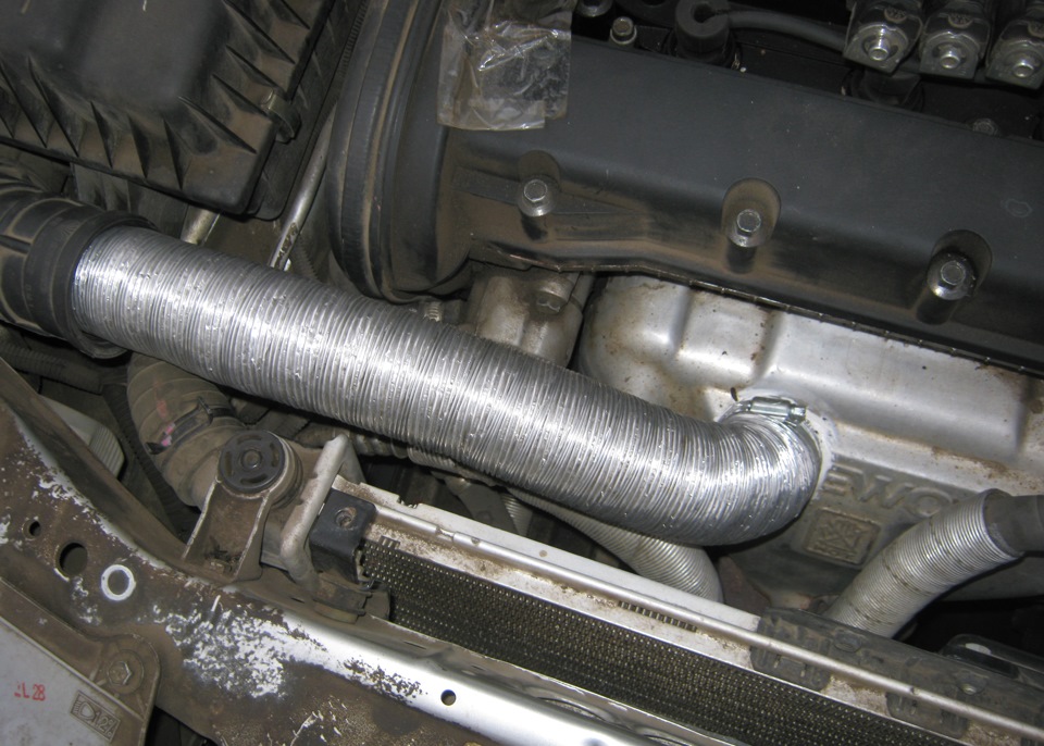

Åñëè ïîäñêàæåòå ÷òî íàäî äîêóïèòü êðîìå êàðáà, ÿ áûë áû î÷åíü ñ÷àñòëèâ :)
268
ãîôðó òåðìîñòîéêóþ  , æàðîâíþ íà âûïóñêíîé êîîëåêòîð ( ìîæíî îò íàøåìàðîê ïîäîáðàòü  / ïðèêðóòèòü õîìóòàìè èëè ïðîâîëîêîé  )  è âñå ýòî çàâåñòè  íà âõîä  êîðîáêè ñ âîçäóøíûì ôèëüòðîì - ÷òîá òóäà øåë âîçäóõ ïîäîãðåòûé
https://upforme.ru/uploads/0010/52/00/8/t63699.jpg
https://upforme.ru/uploads/0010/52/00/8/t23679.jpg
Îòðåäàêòèðîâàíî elektro (12.01.2020 21:54)
269
elektro, òàê à æàðîâíÿ êóäà êðåïèòñÿ? Íå î÷åíü ïîíÿòíî. Ïðîñòî ê ëþáîìó ãîðÿ÷åìó ìåñòó? ß äóìàë, ÷òî åñòü ïðåäïîëîæèòåëüíîå êàêîå-òî ìåñòî êðåïëåíèÿ, îáóñëîâëåííîå êîíñòðóêòèâíî èíæûðíåðàìè çàâîäà :)
270
Ê âûïóñêíîìó êîëëåêòîðó.
https://upforme.ru/uploads/0010/52/00/720/t94969.jpg
