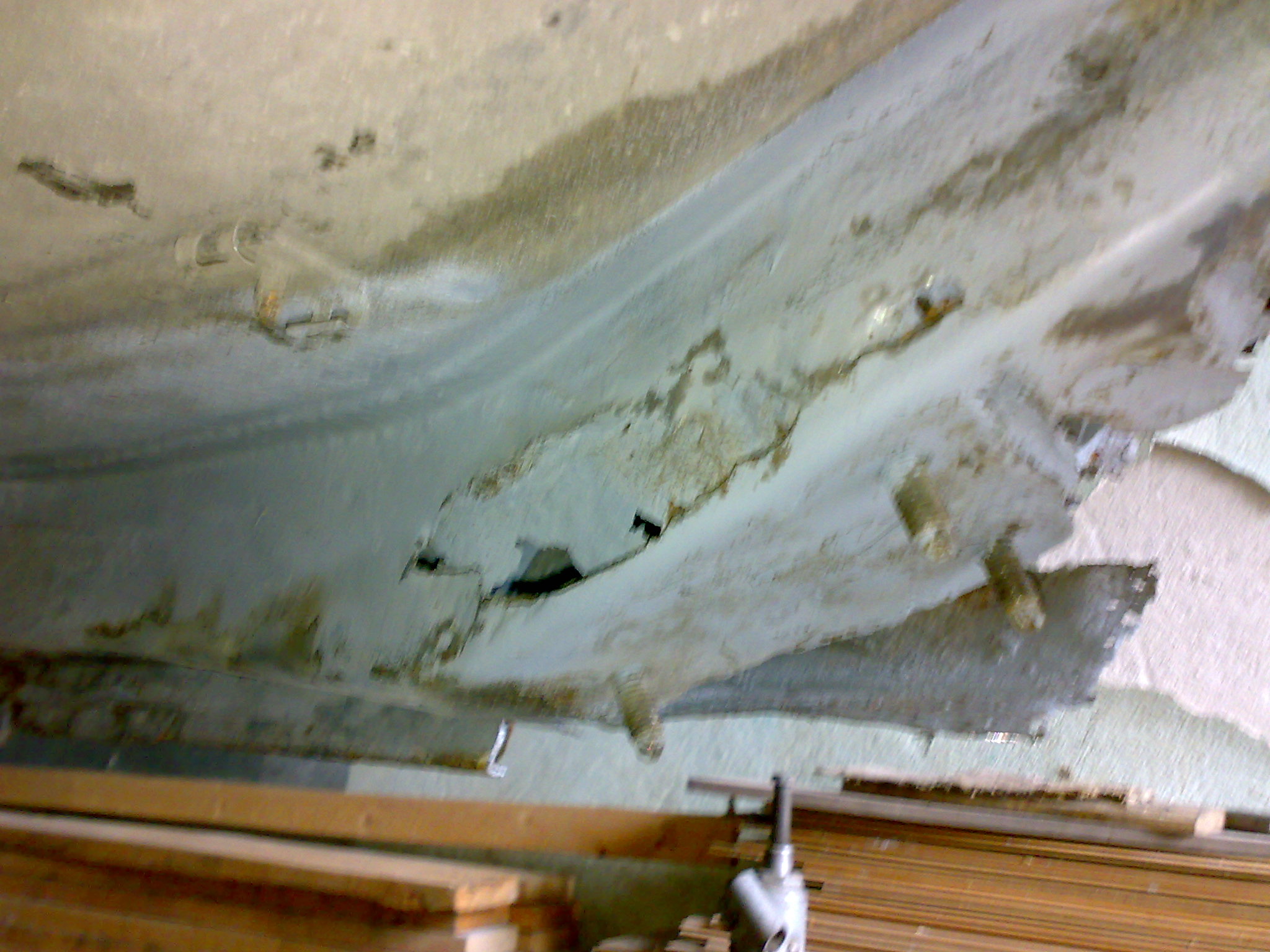

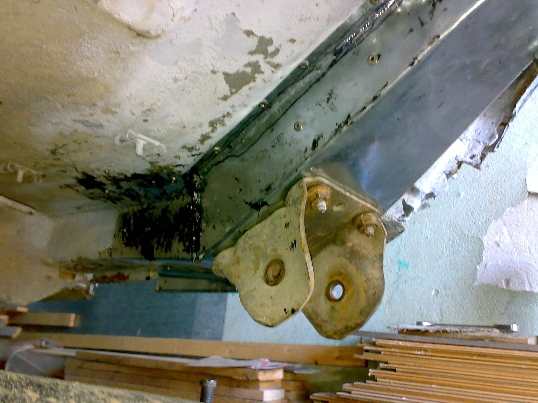

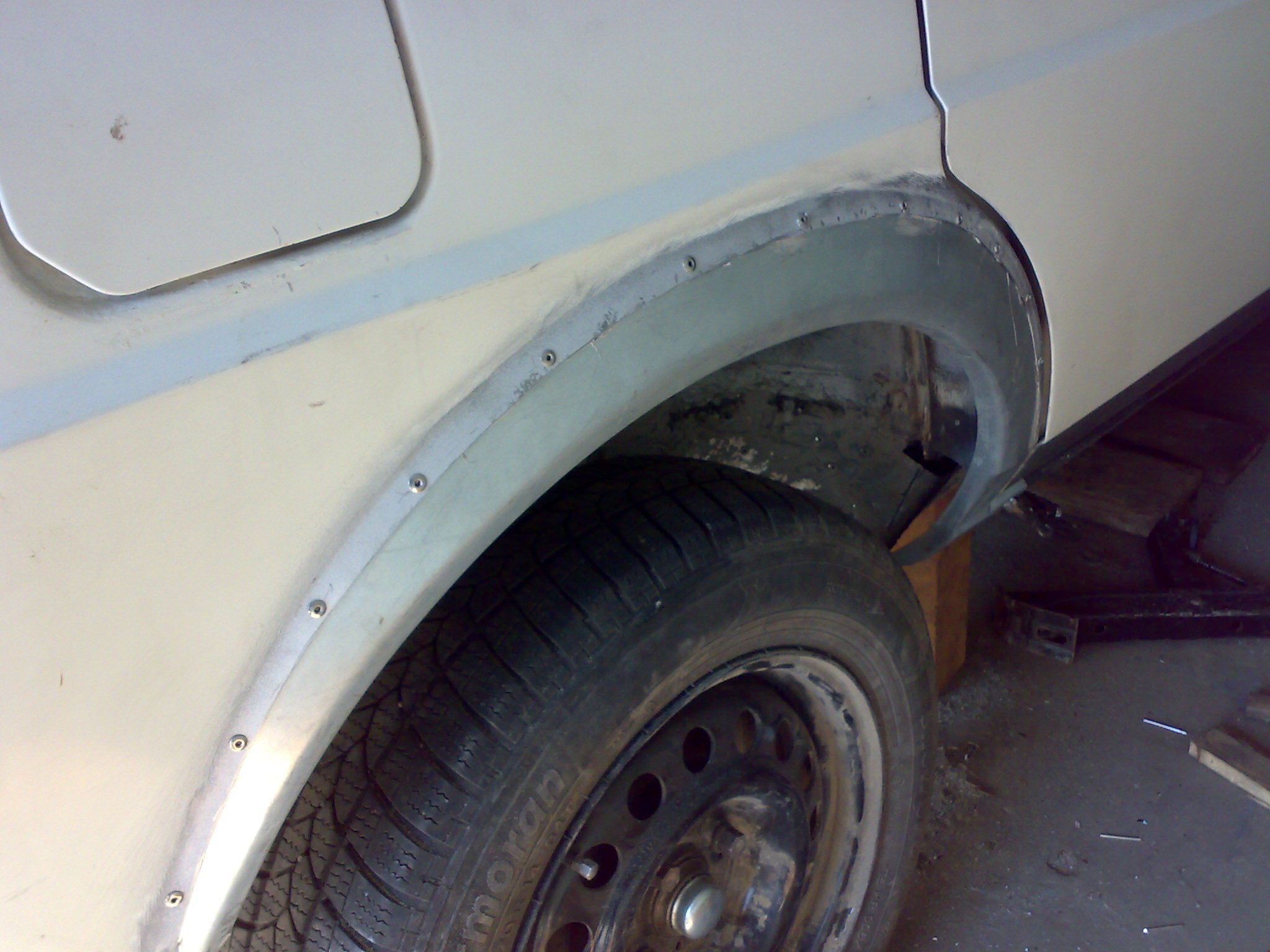

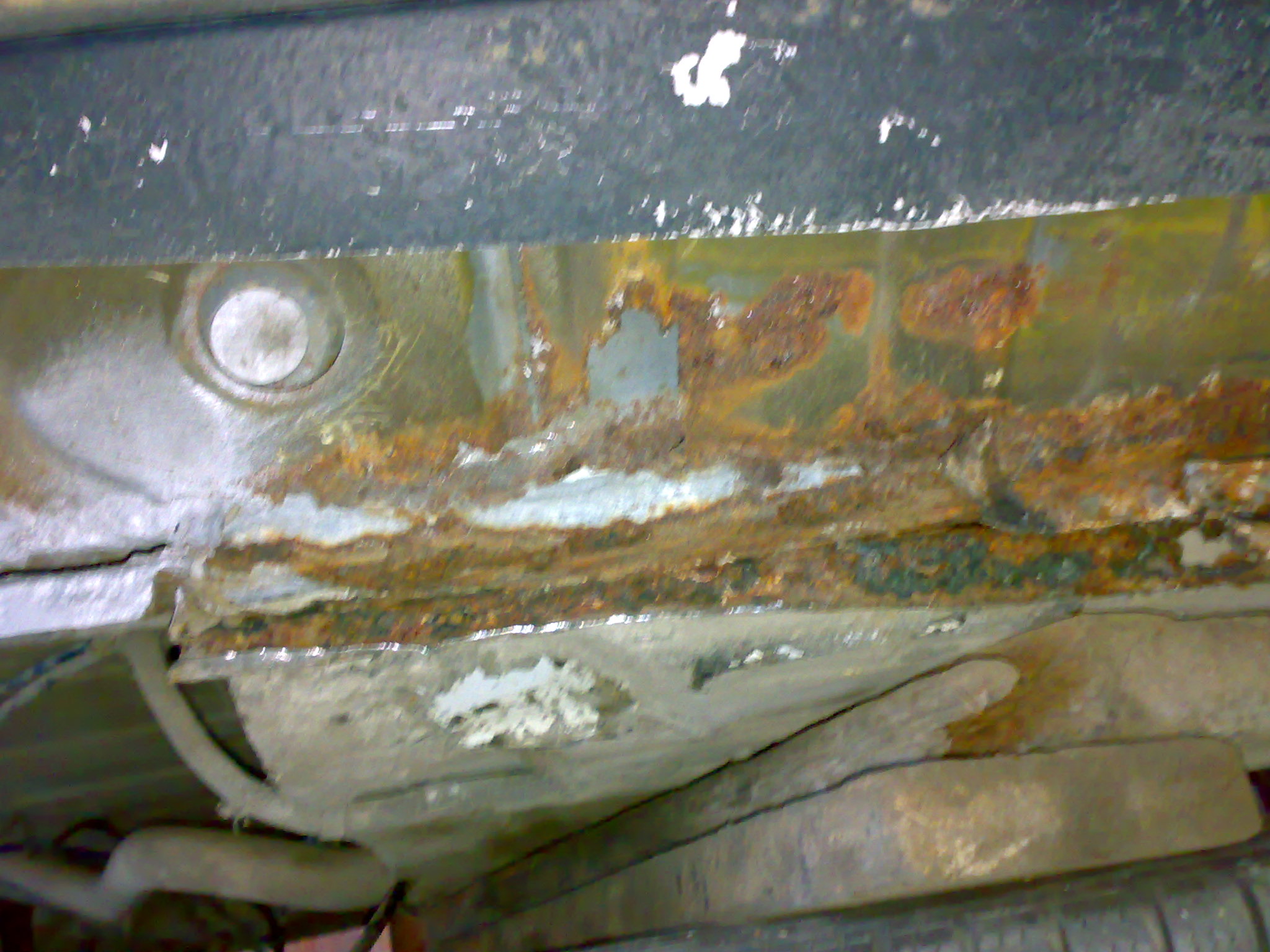

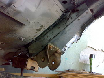

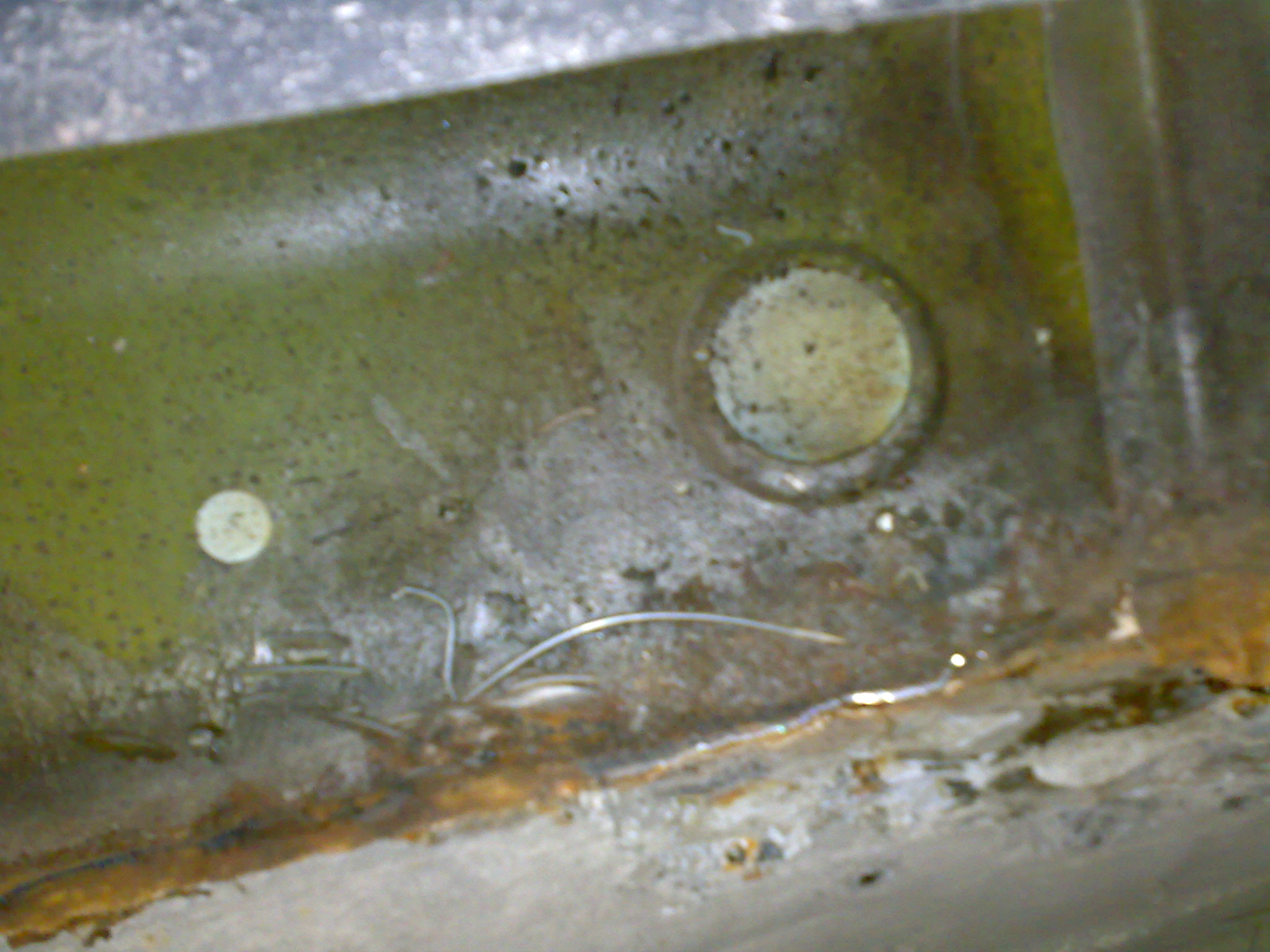

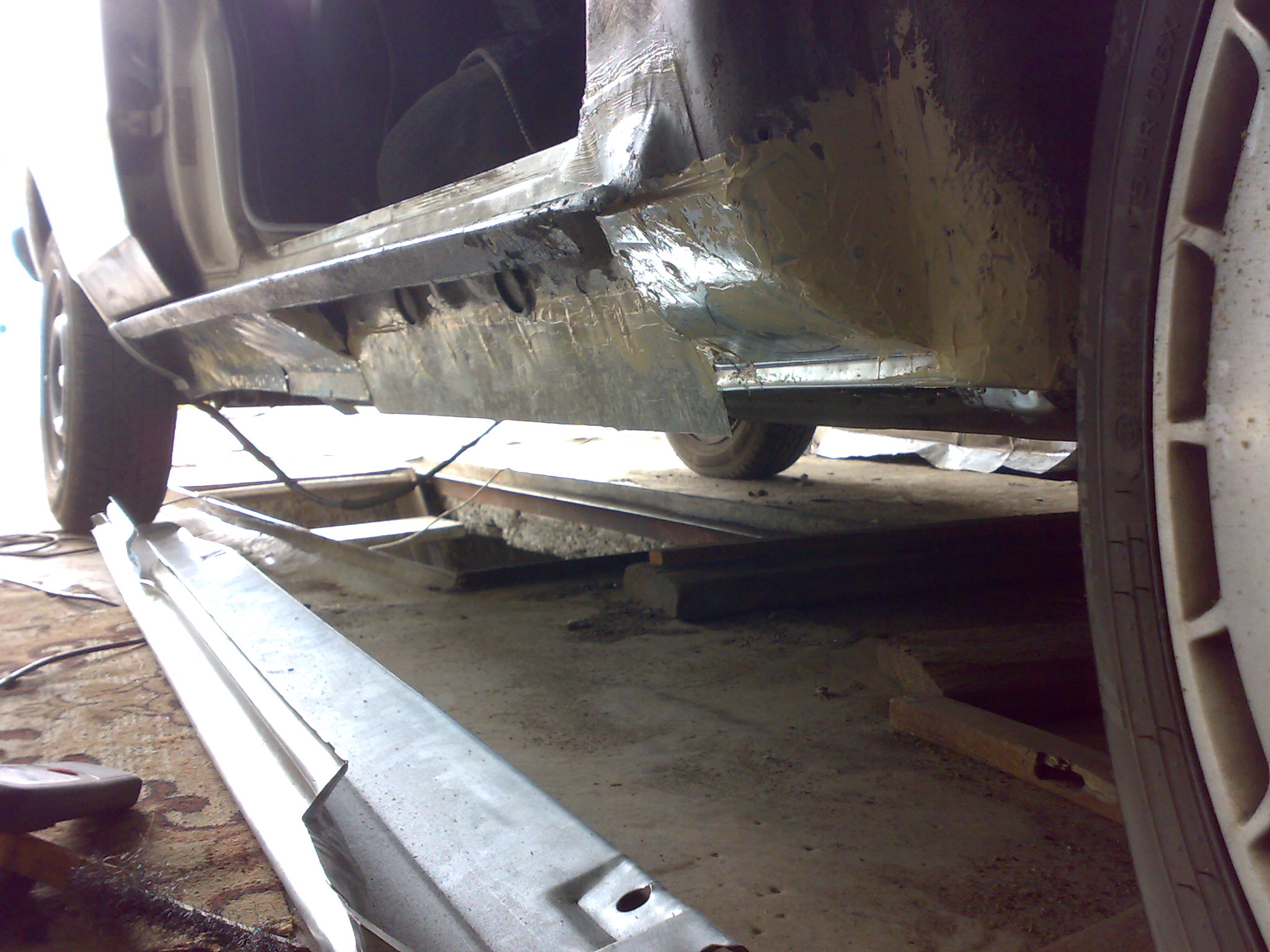

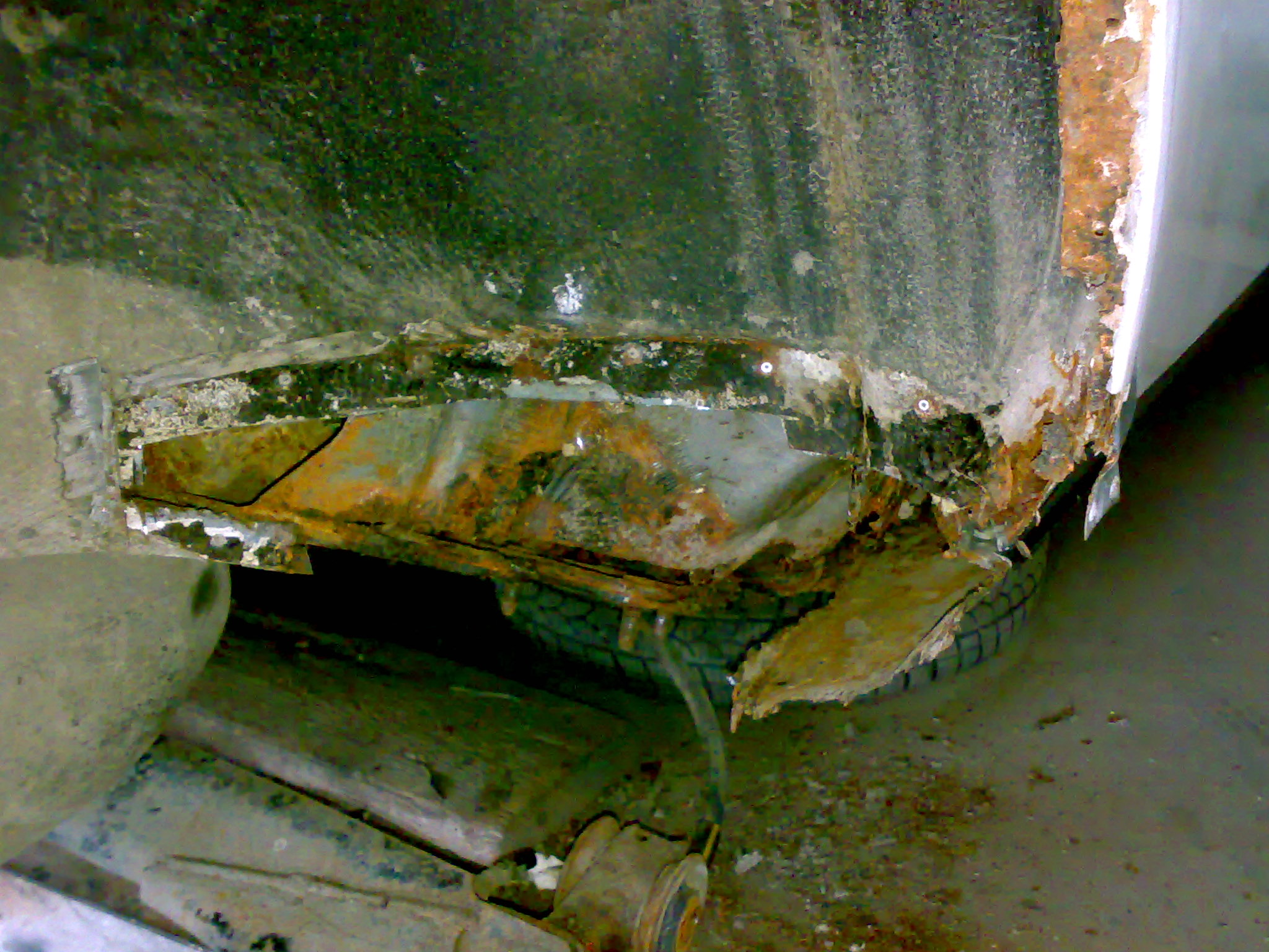

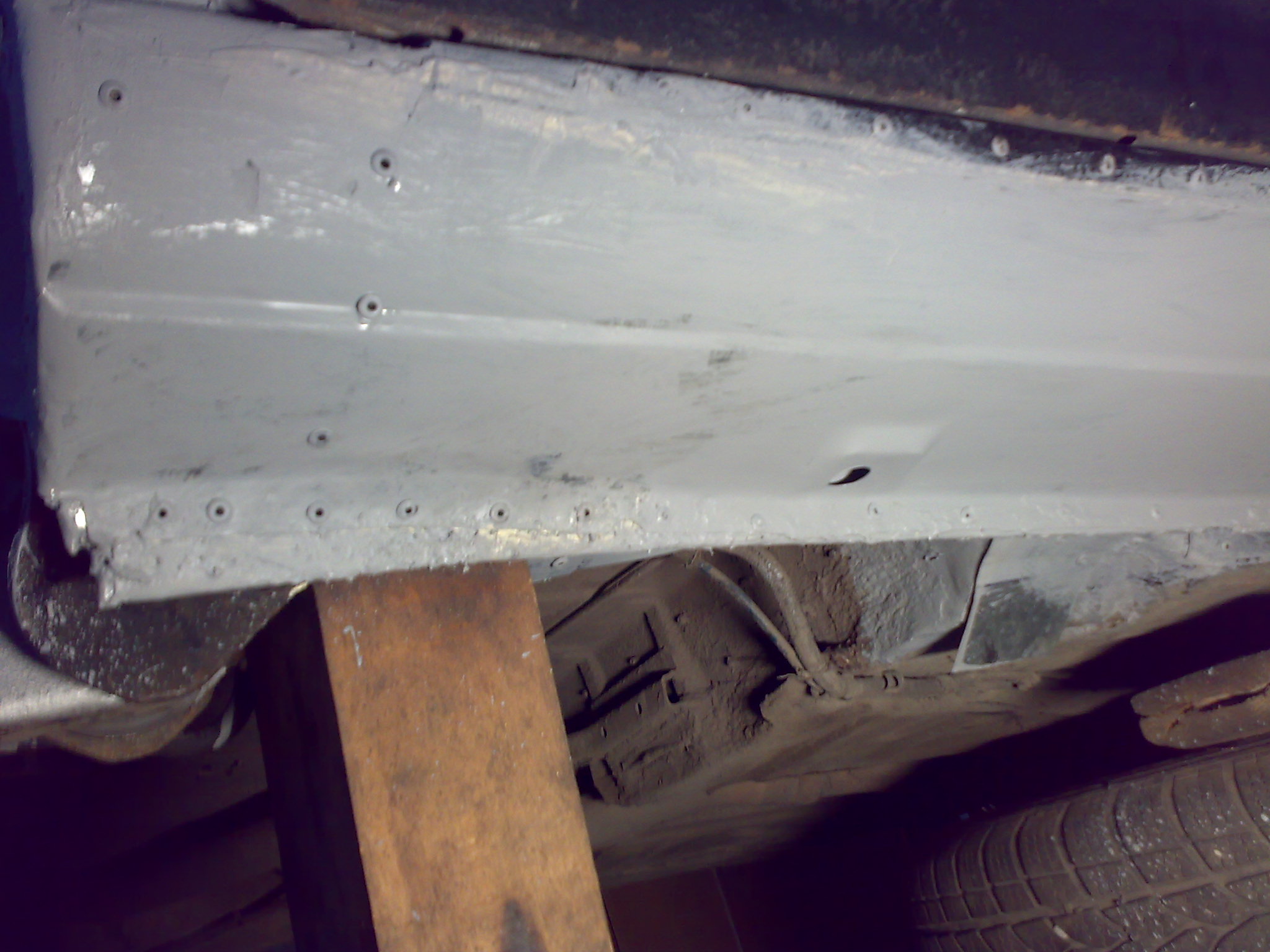

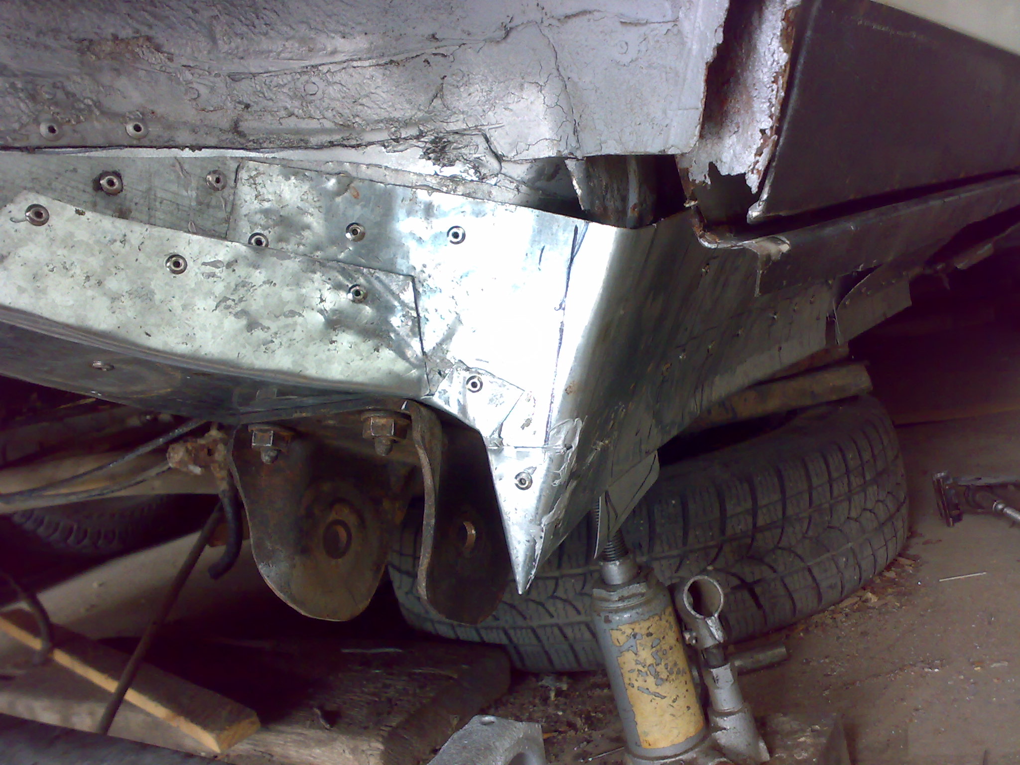

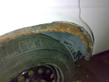

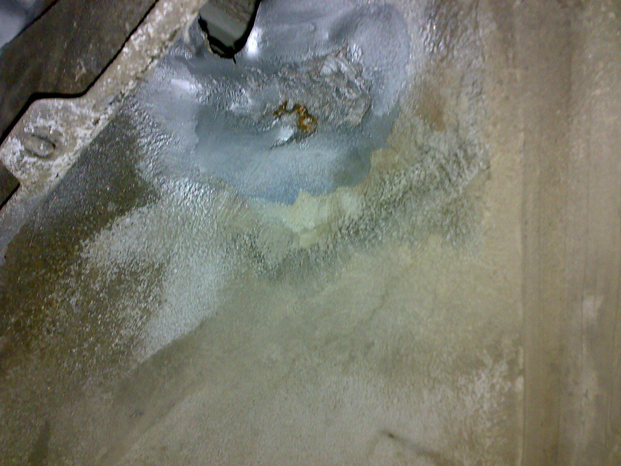

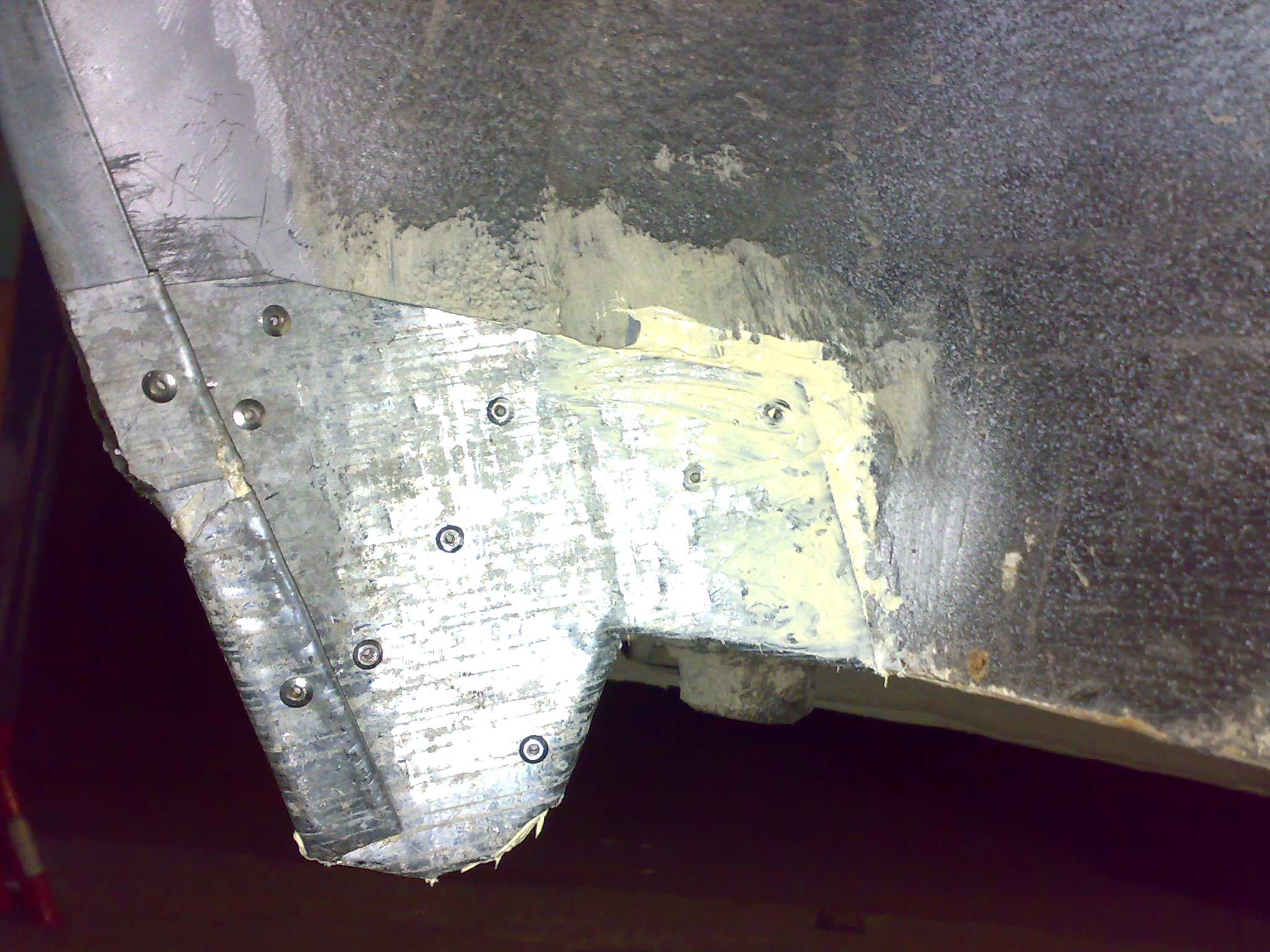

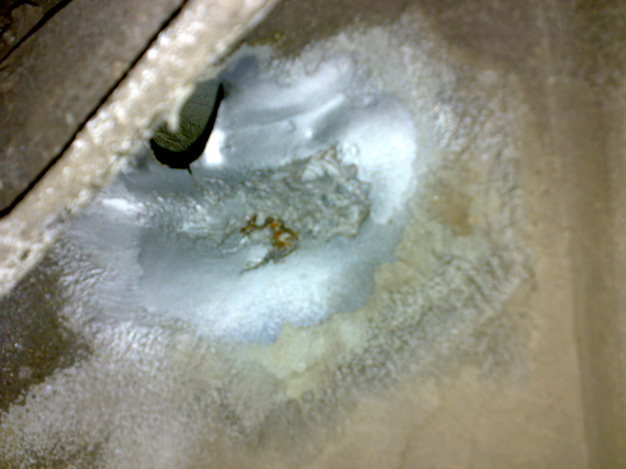

проверяйте иногда что делается под родным герметиком      :dontknow:
https://c-a.d-cd.net/ecd69eas-960.jpg

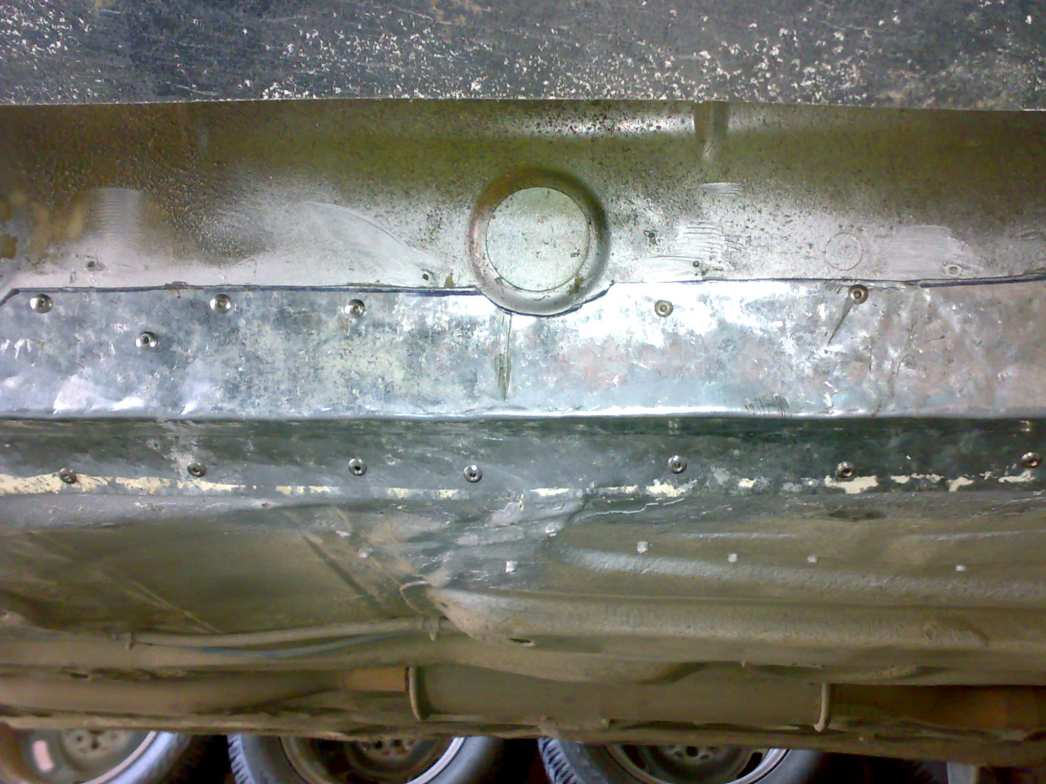

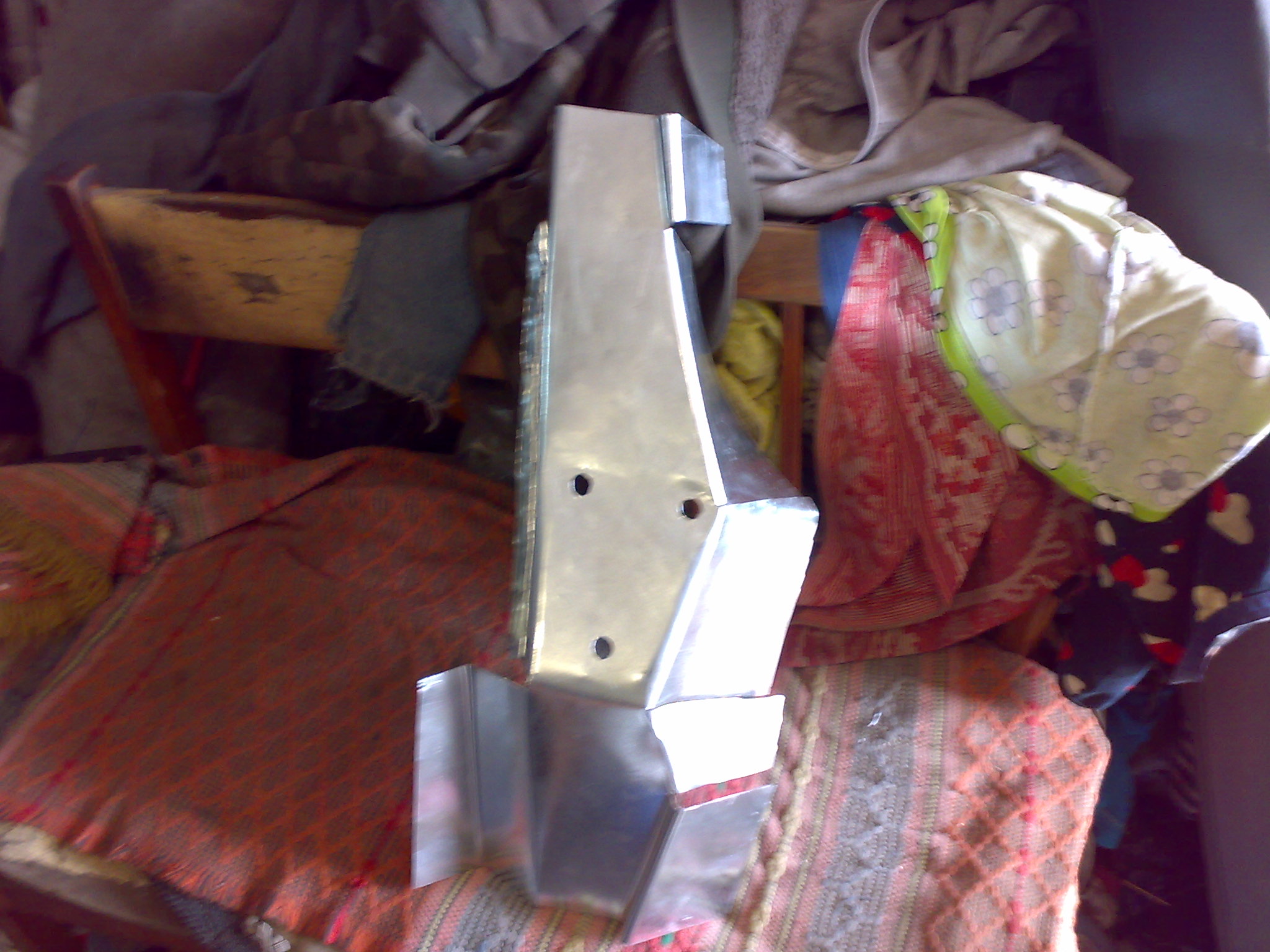

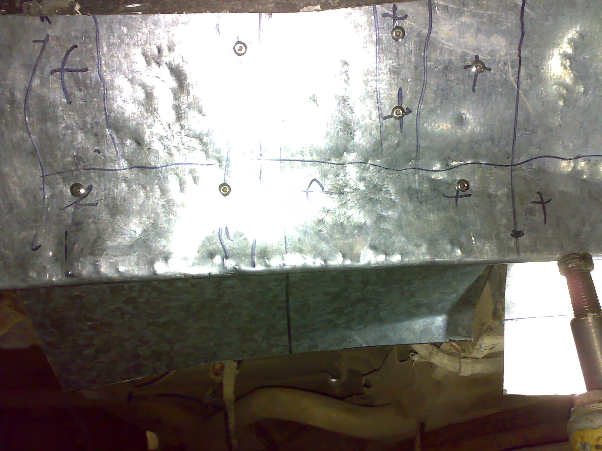

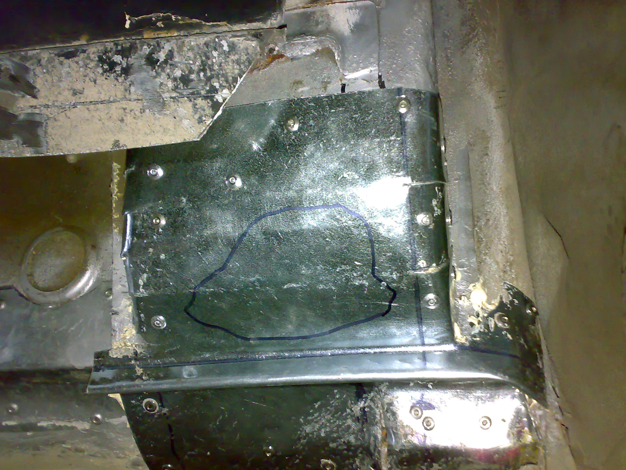

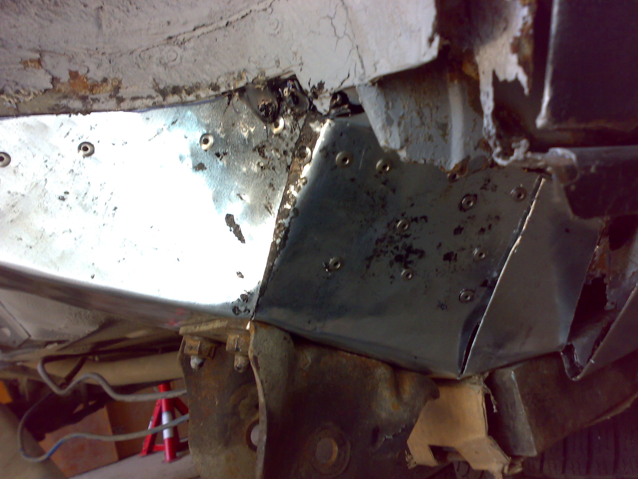

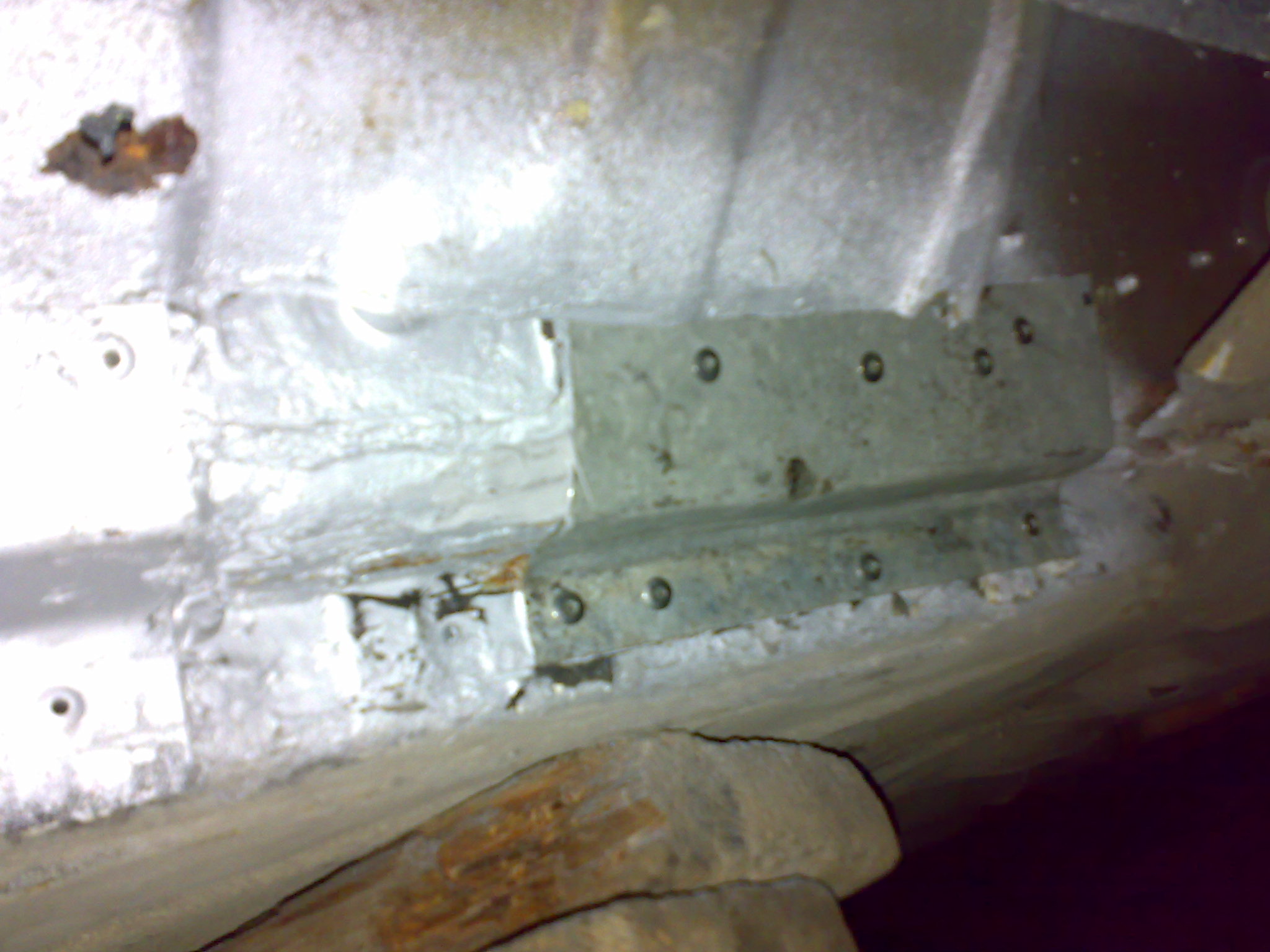

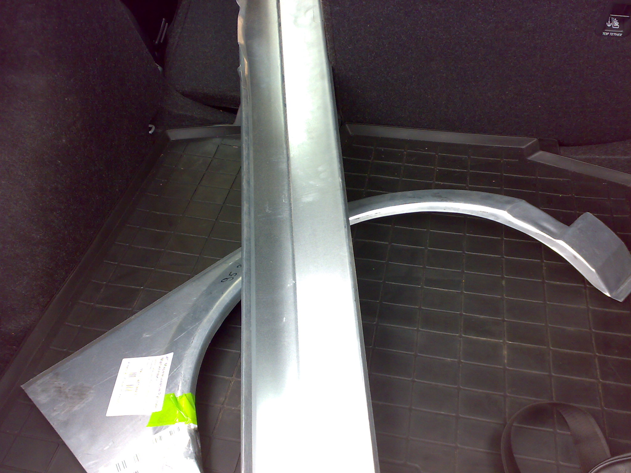

для лечения  - заклепки нержавейка  :
https://d-a.d-cd.net/4ad69eas-960.jpg

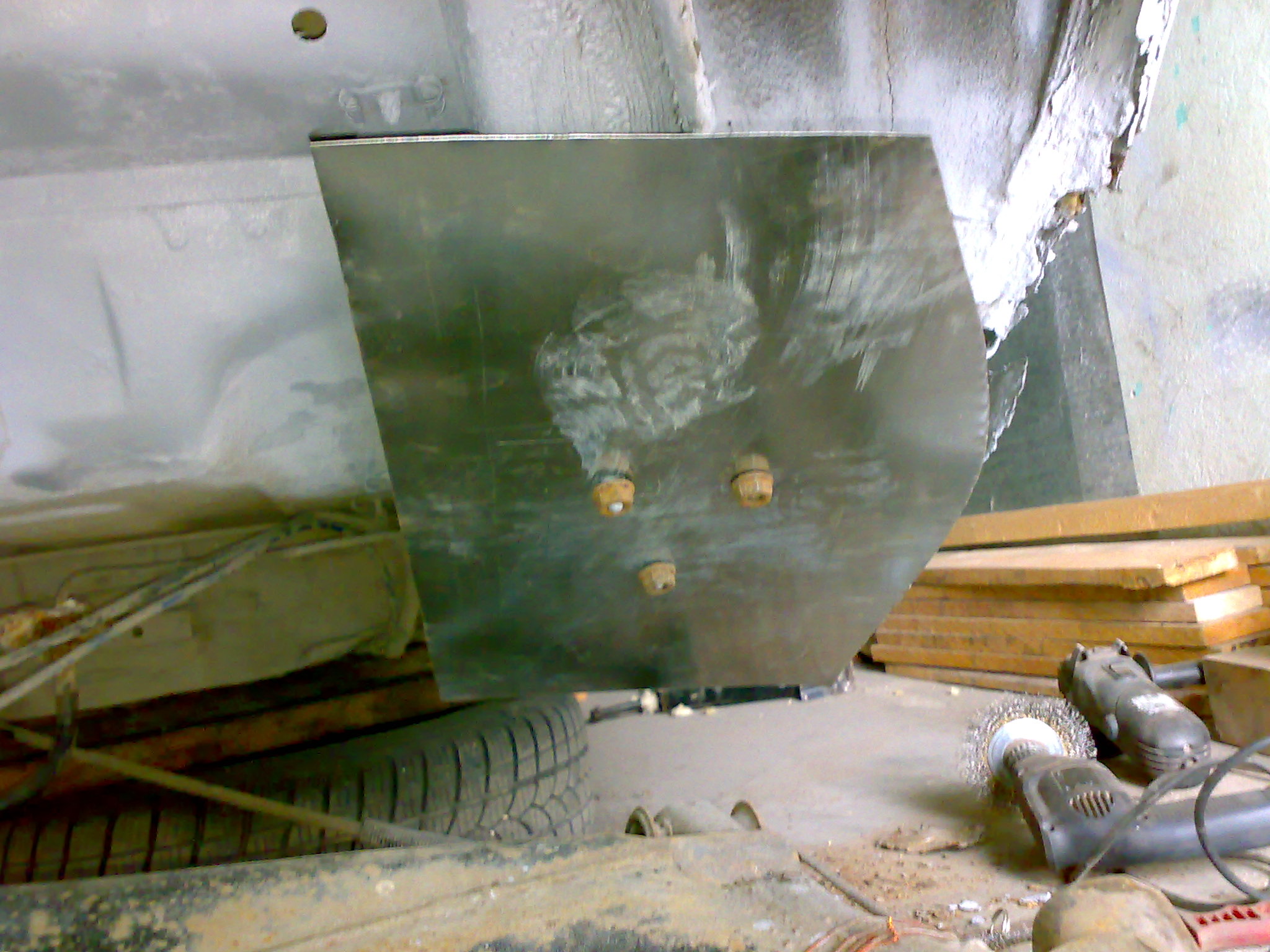

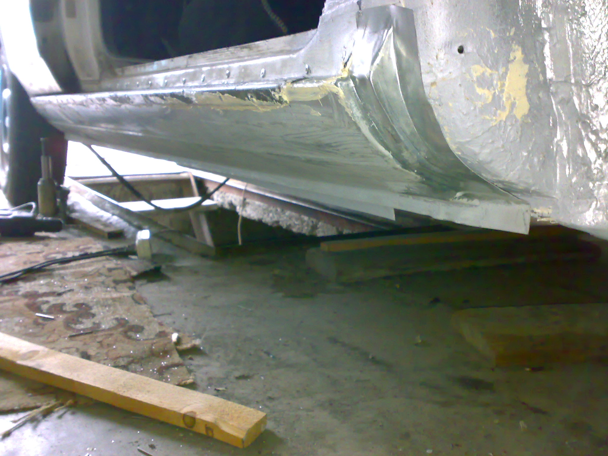

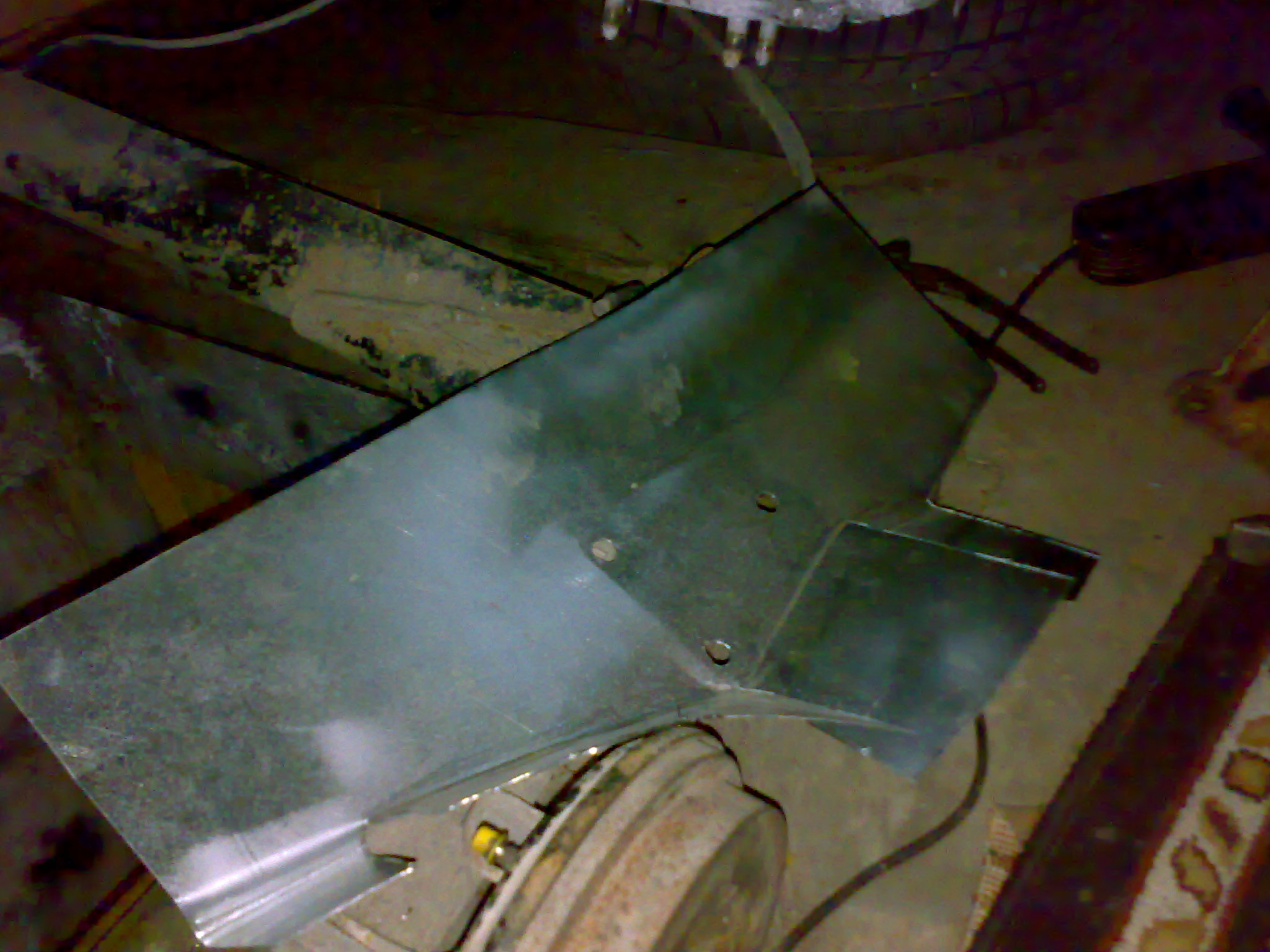

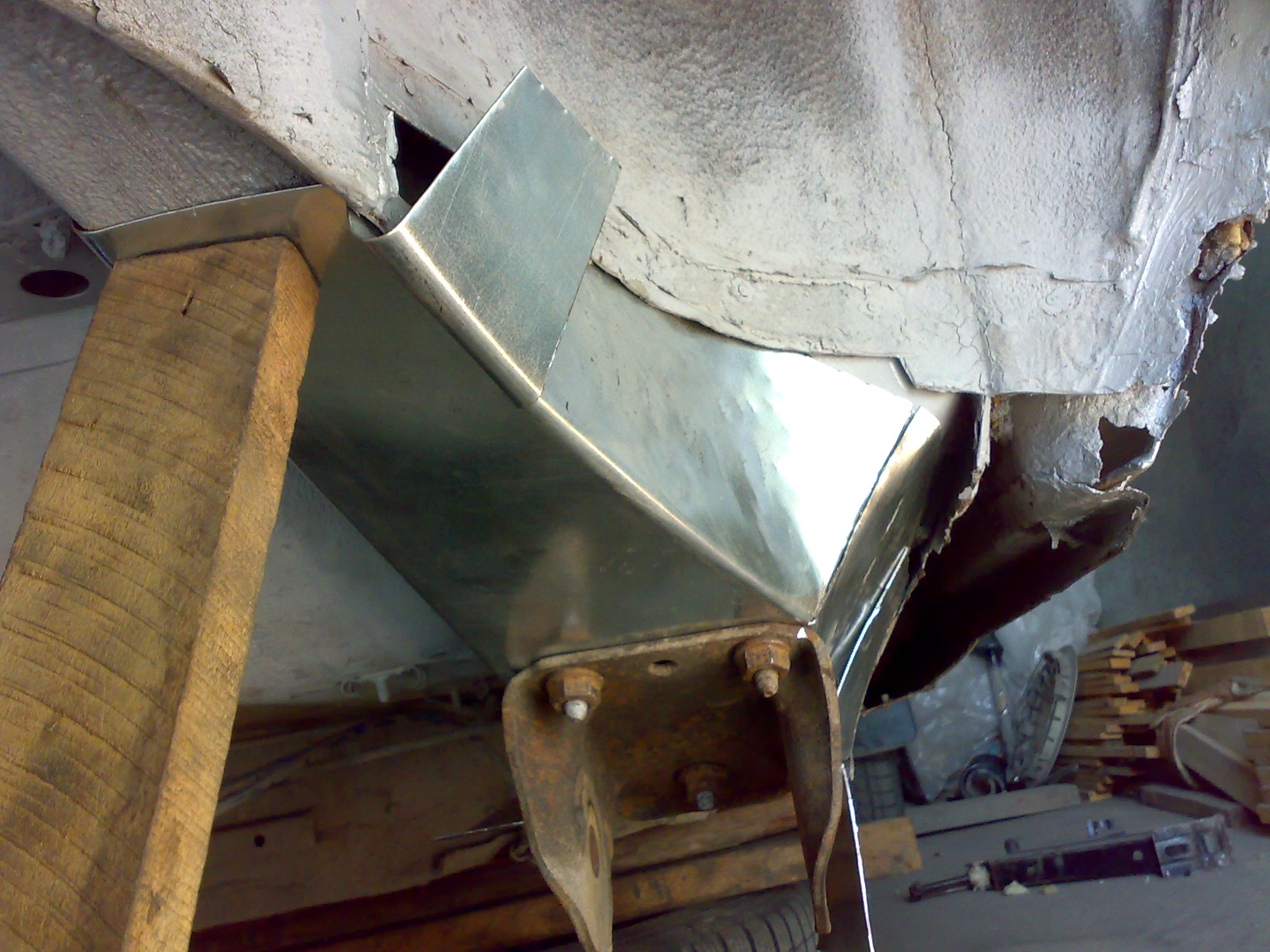

куски оцинковки
https://b-a.d-cd.net/2ad69eas-960.jpg
https://b-a.d-cd.net/c2d69eas-960.jpg
https://h-a.d-cd.net/96d69eas-960.jpg
https://h-a.d-cd.net/4ed69eas-960.jpg
https://e-a.d-cd.net/e1d69eas-960.jpg
https://e-a.d-cd.net/b0d69eas-960.jpg

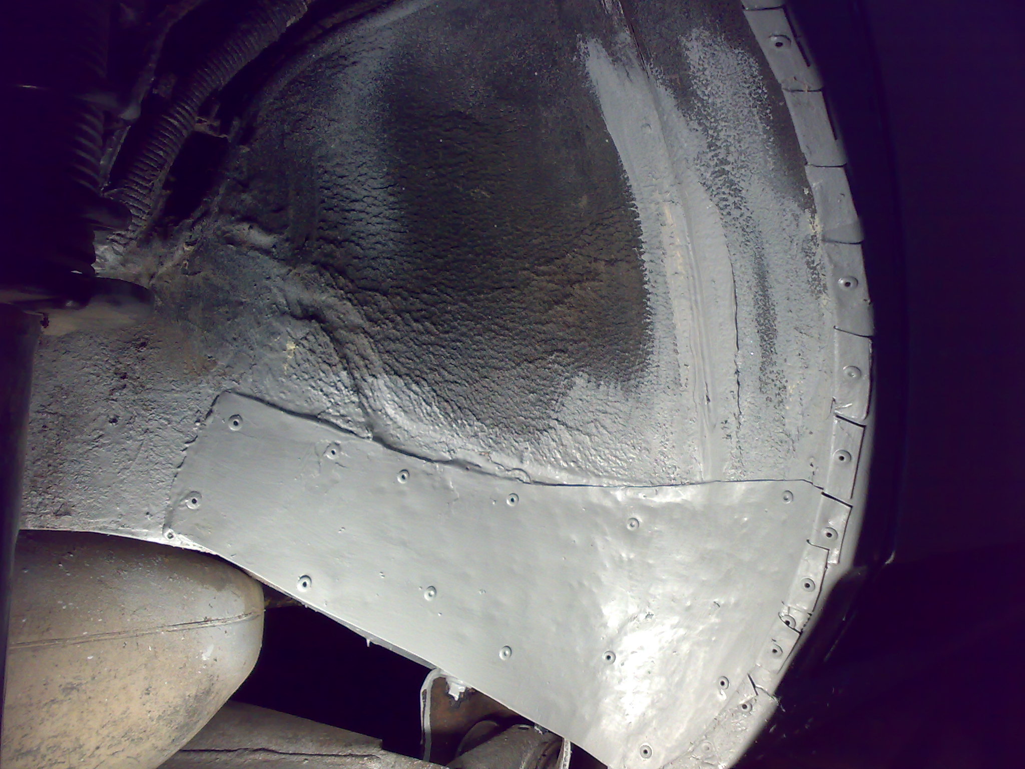

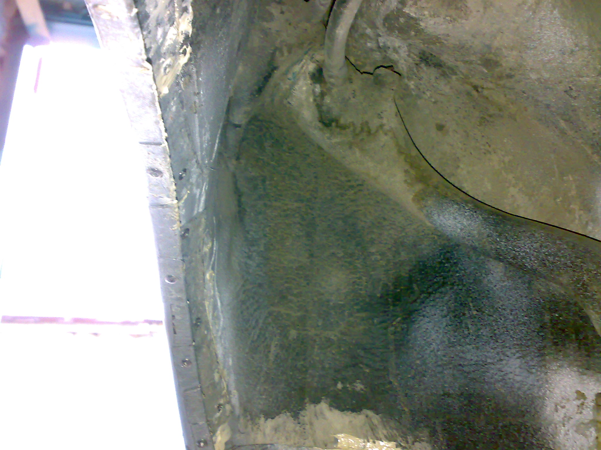

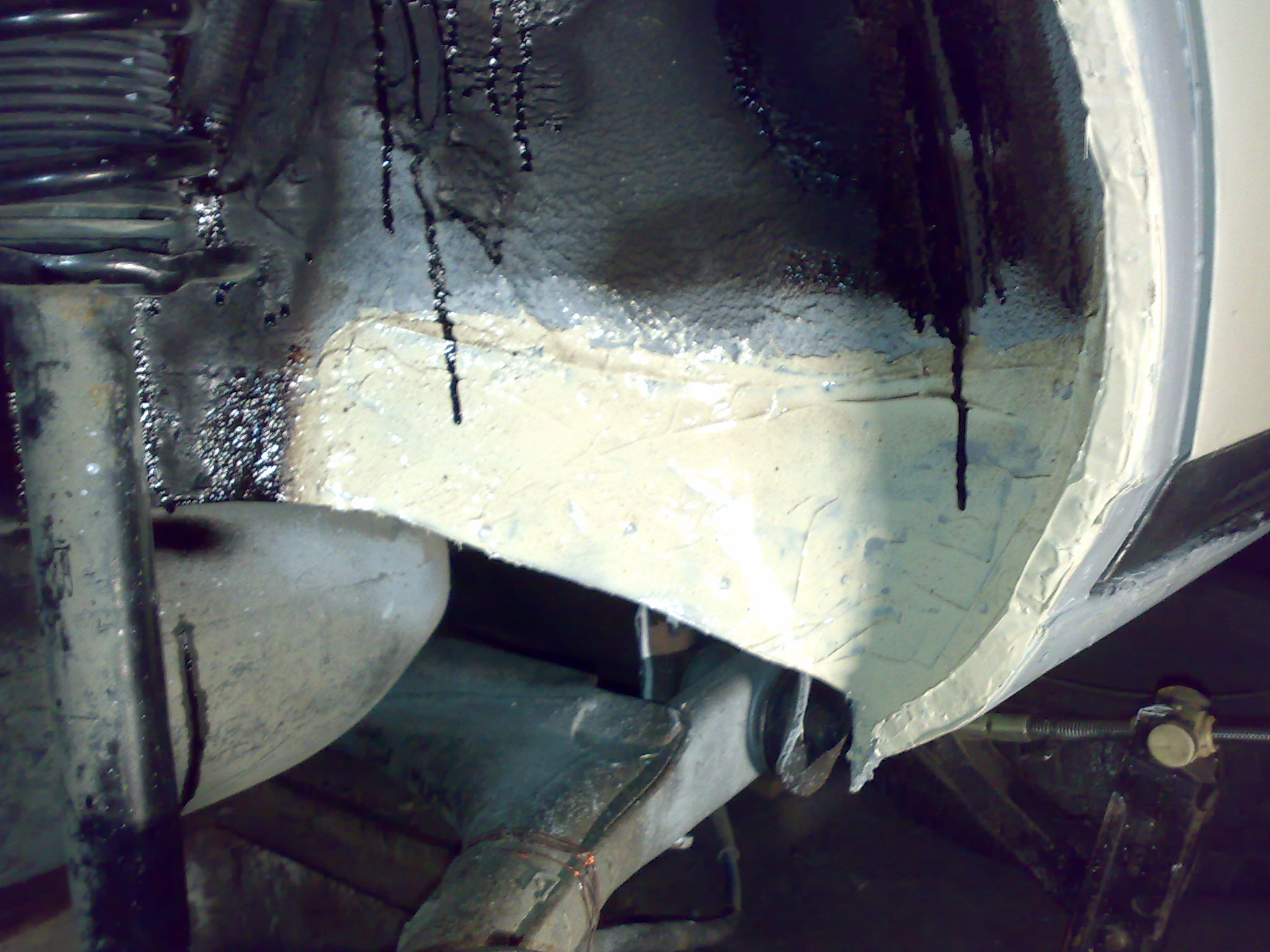

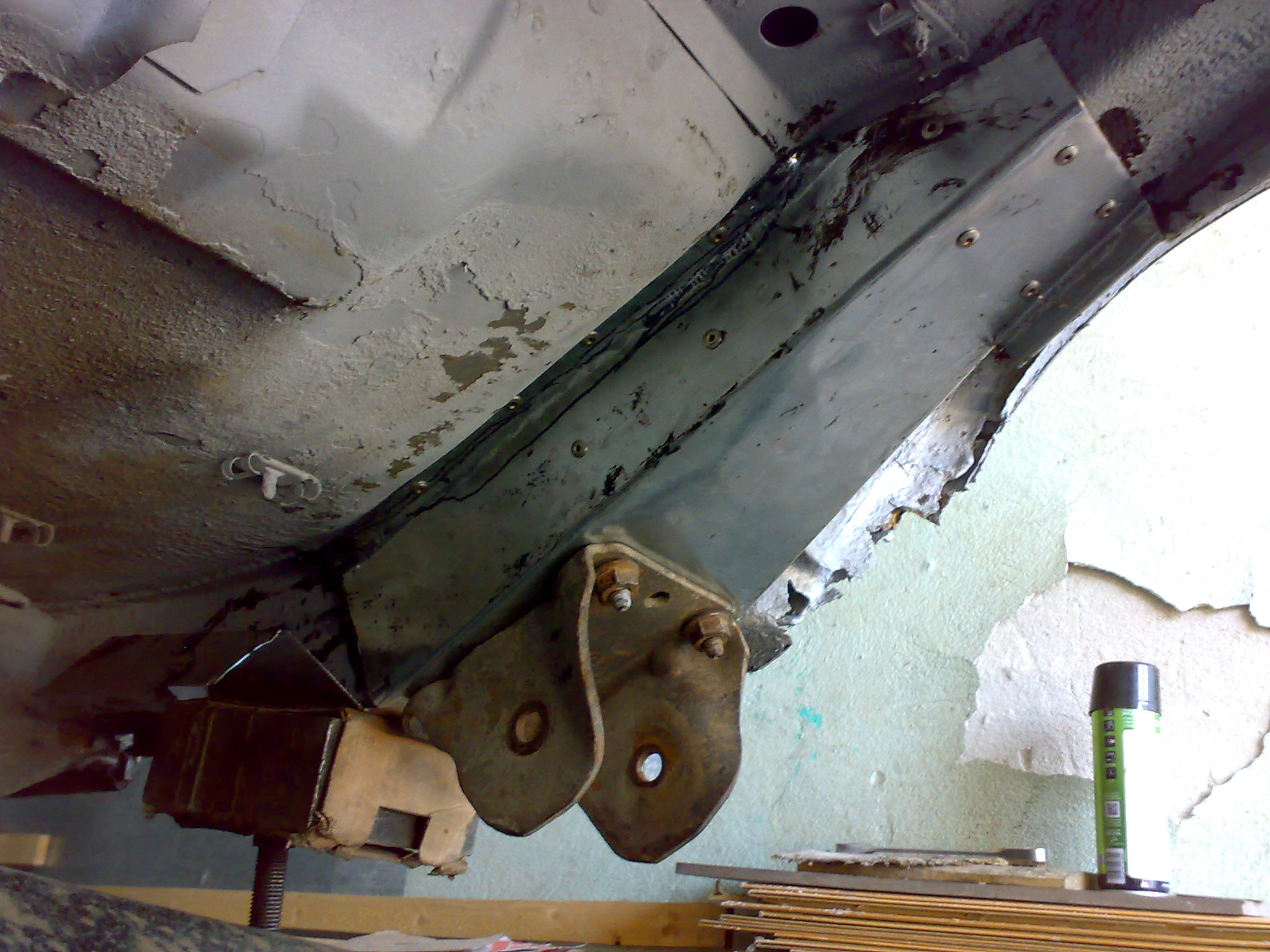

аналог  родной виброизоляции  - наплавной кровельный материал Технониколь
https://b-a.d-cd.net/14d69eas-960.jpg
Во, такая же фигня была, и тоже садил на заклепки,  а клепал не оцинковкой, а были у меня стальные отливы от пвх окон)))), все это дело на силикон, а сверху битумом промазал)

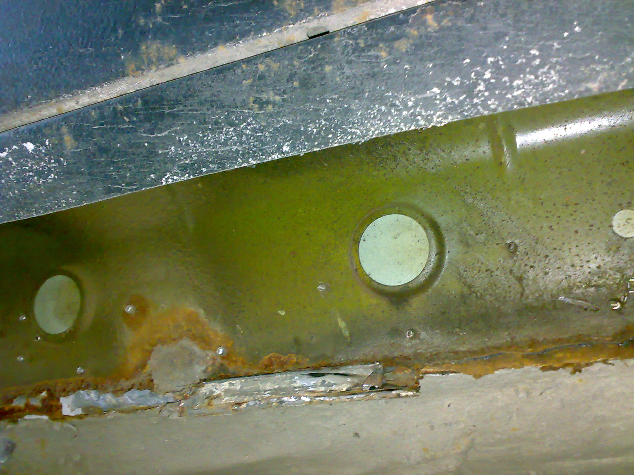

еще добавлю  фоток

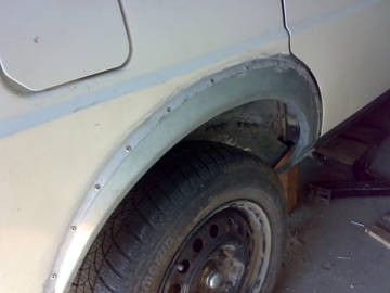

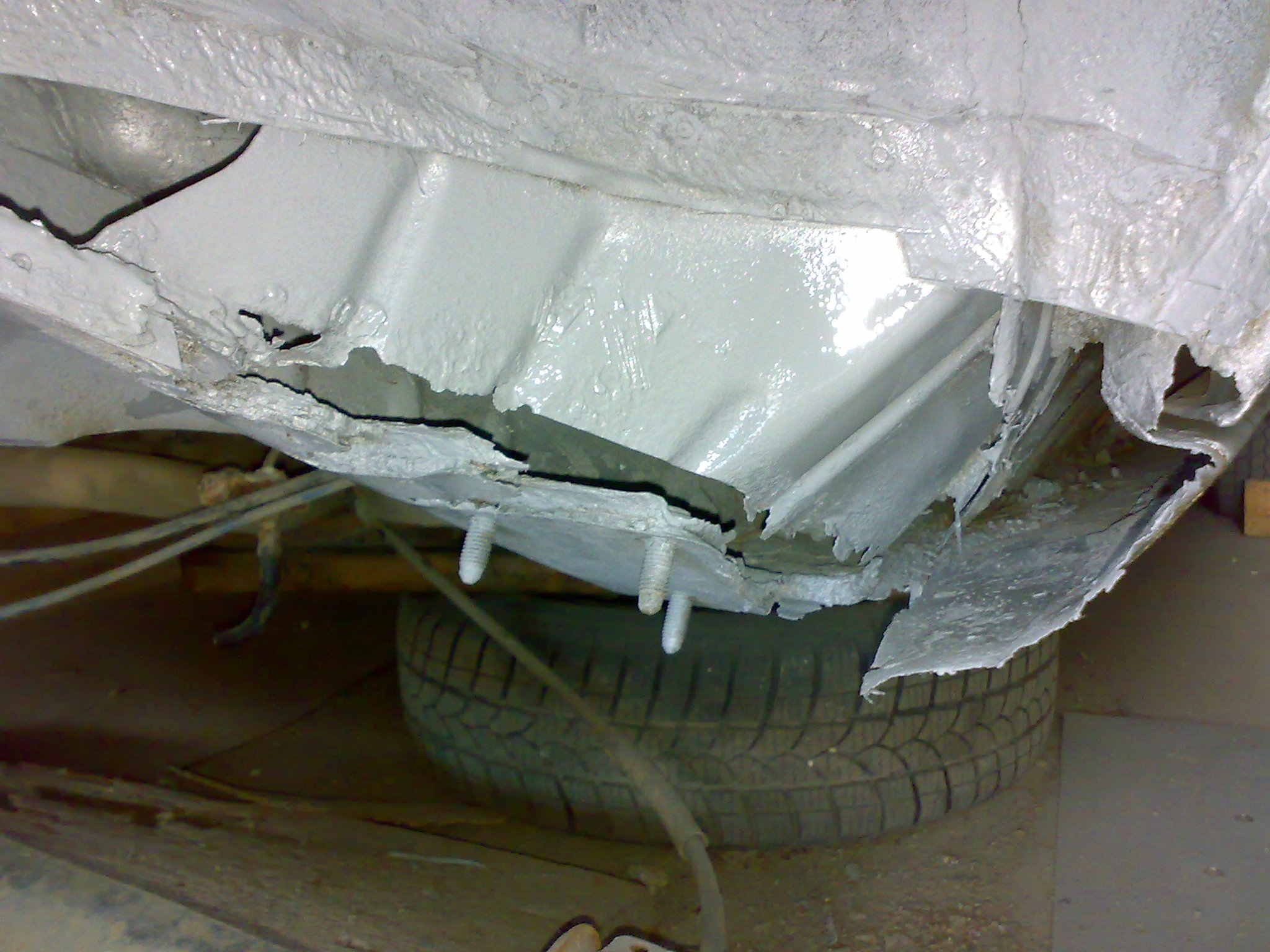

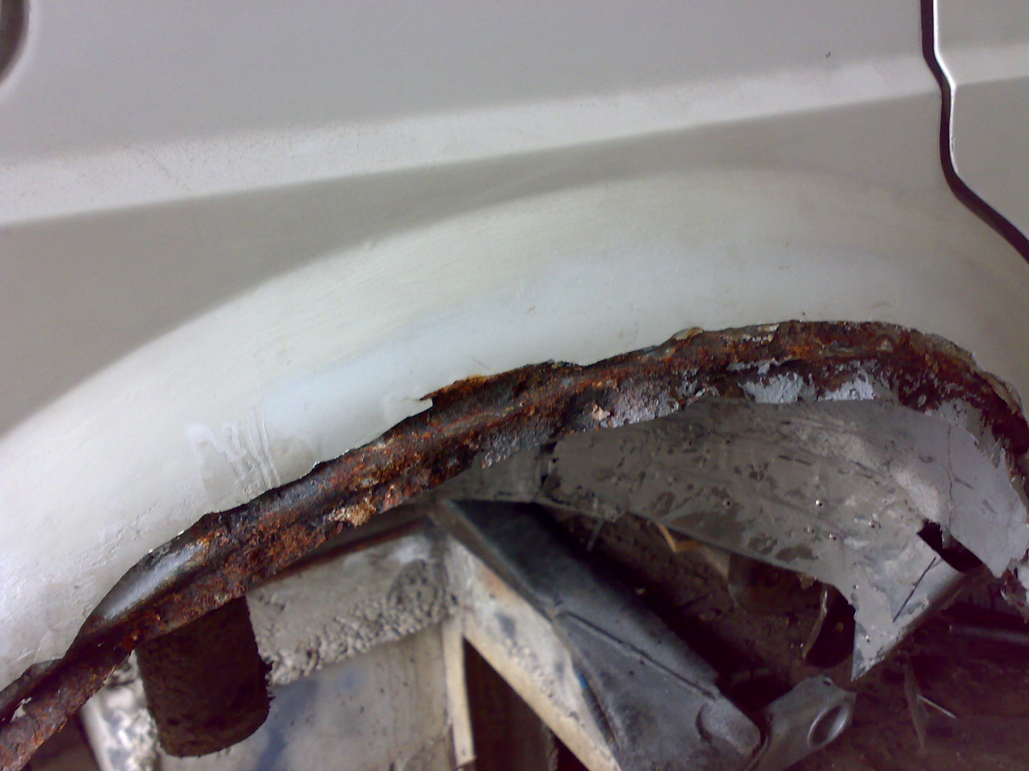

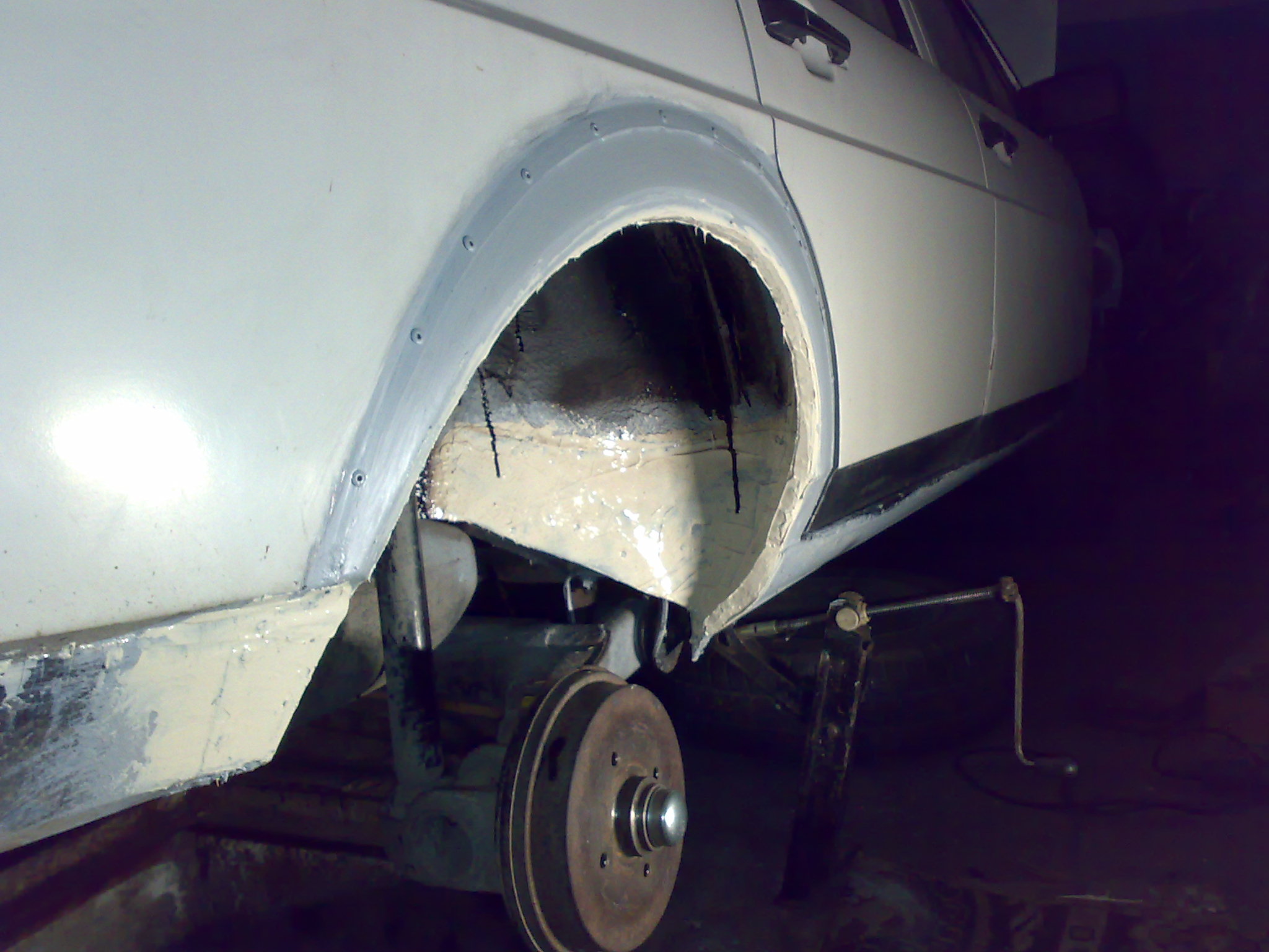

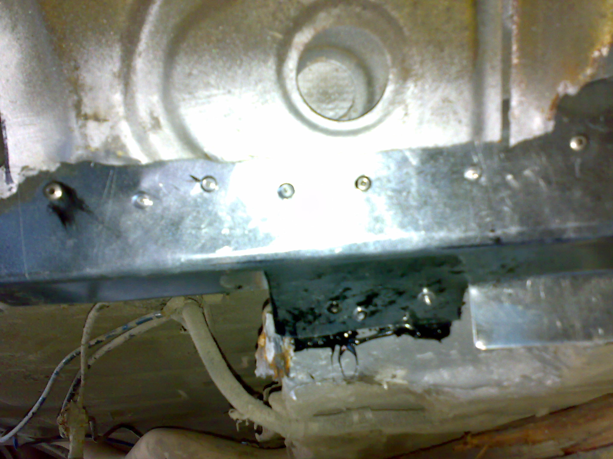

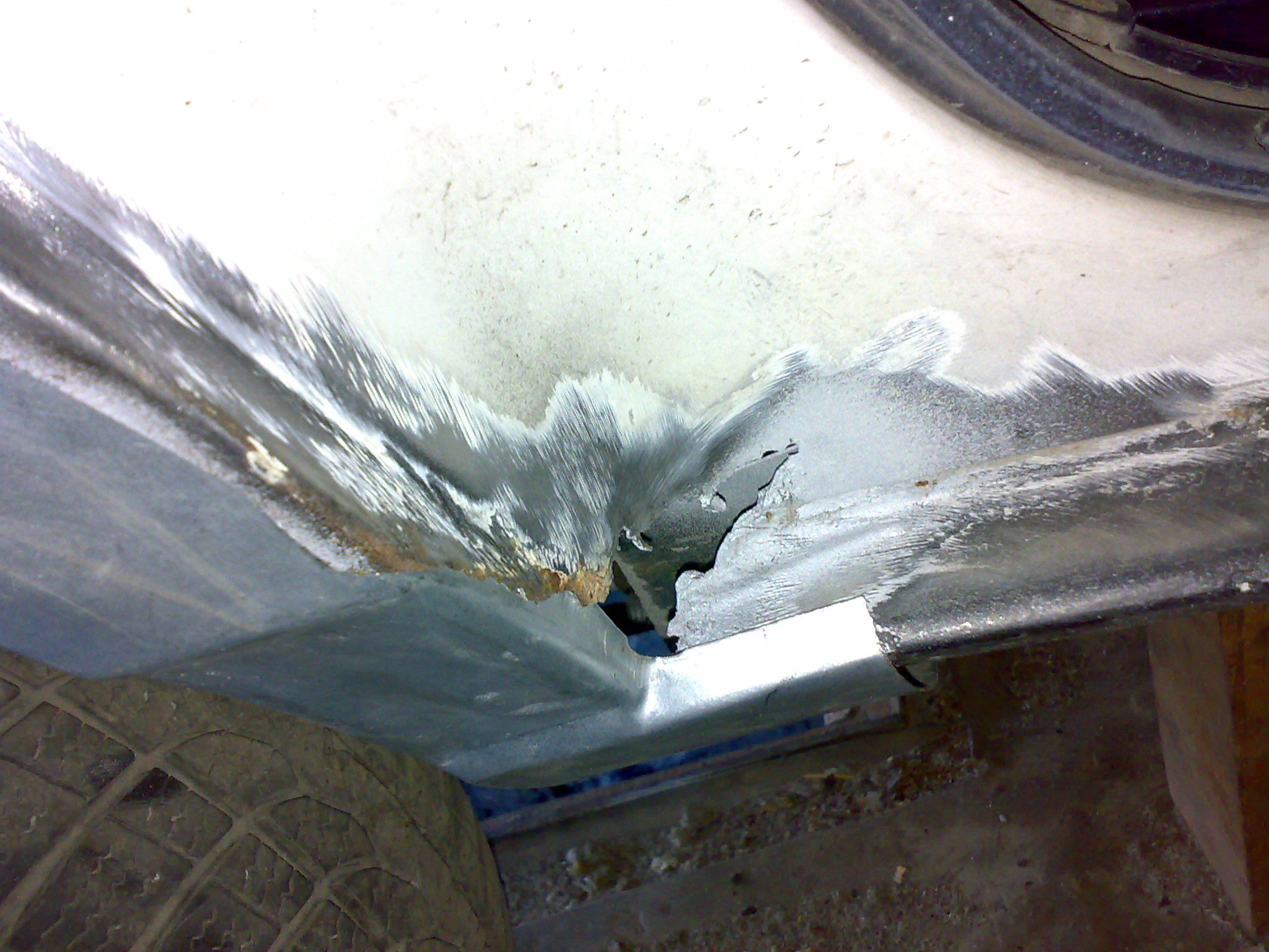

  кривое место  сзади  - перепад  уровня
https://f-a.d-cd.net/788d5eas-960.jpg

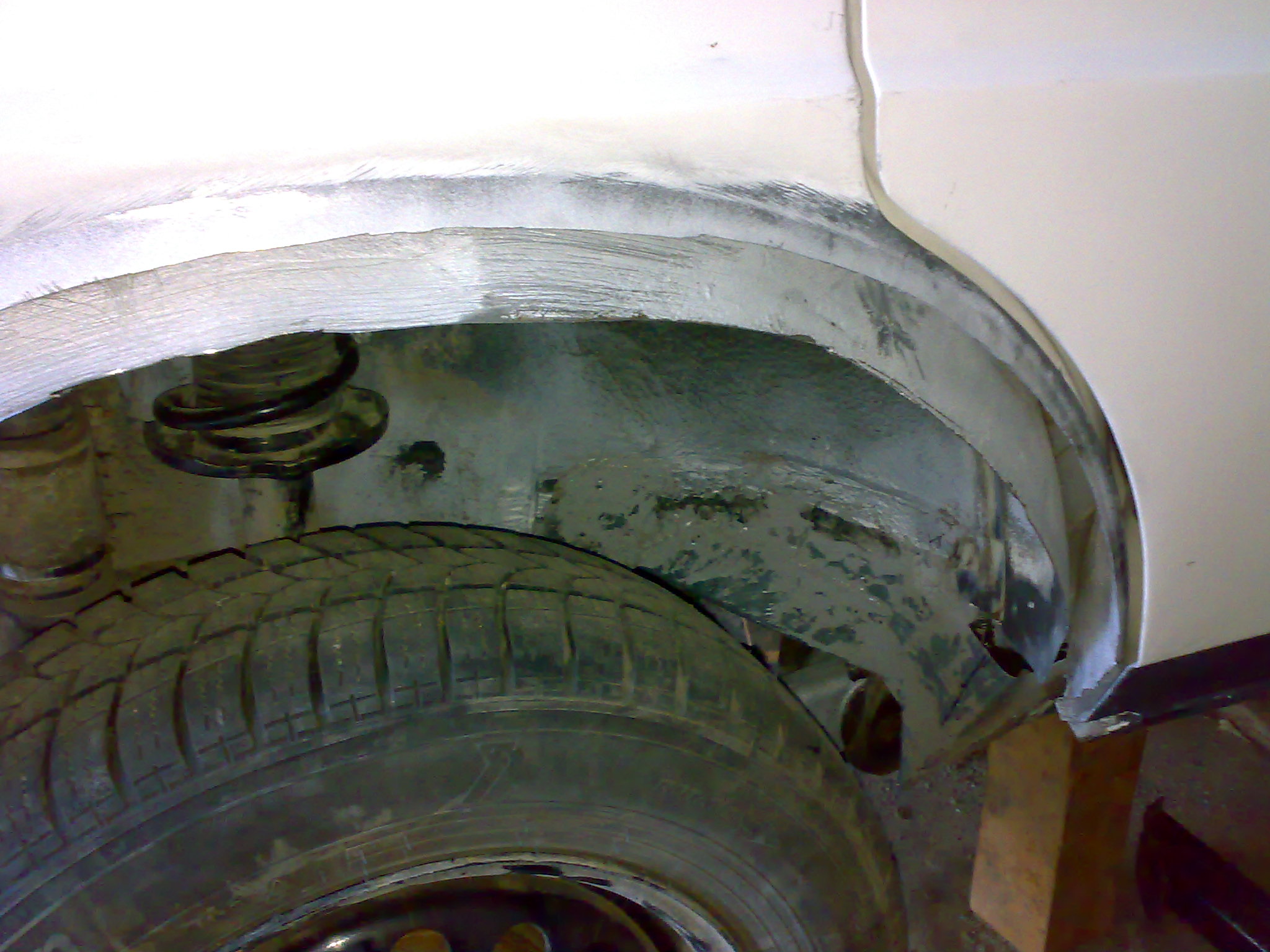

такое же но с другой стороны , пару лет  назад  делал
https://c-a.d-cd.net/e18d5eas-960.jpg

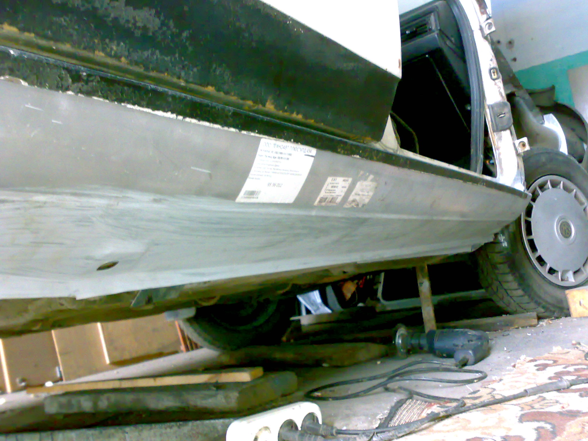

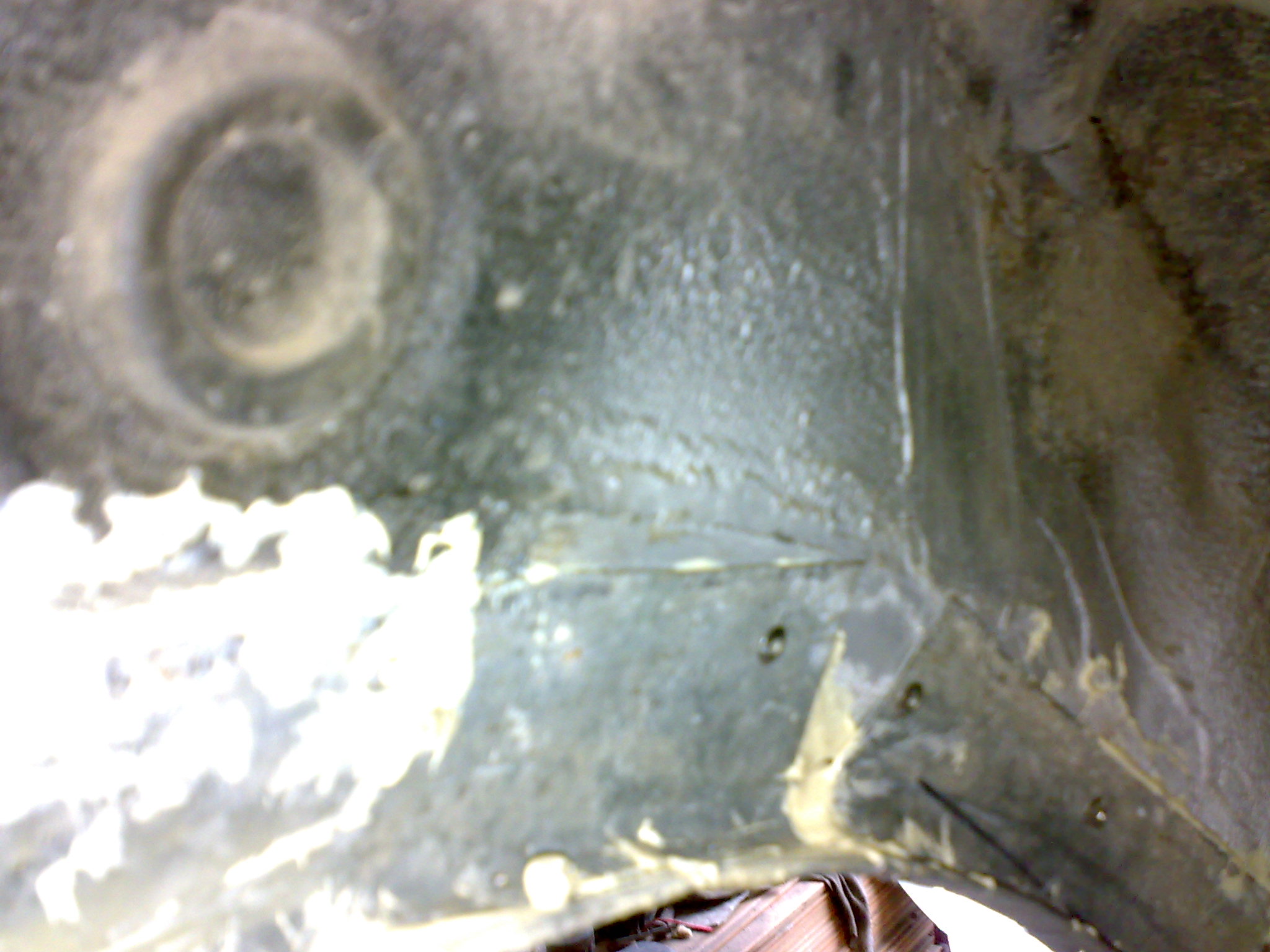

родная  шумка
https://d-a.d-cd.net/728d5eas-960.jpg

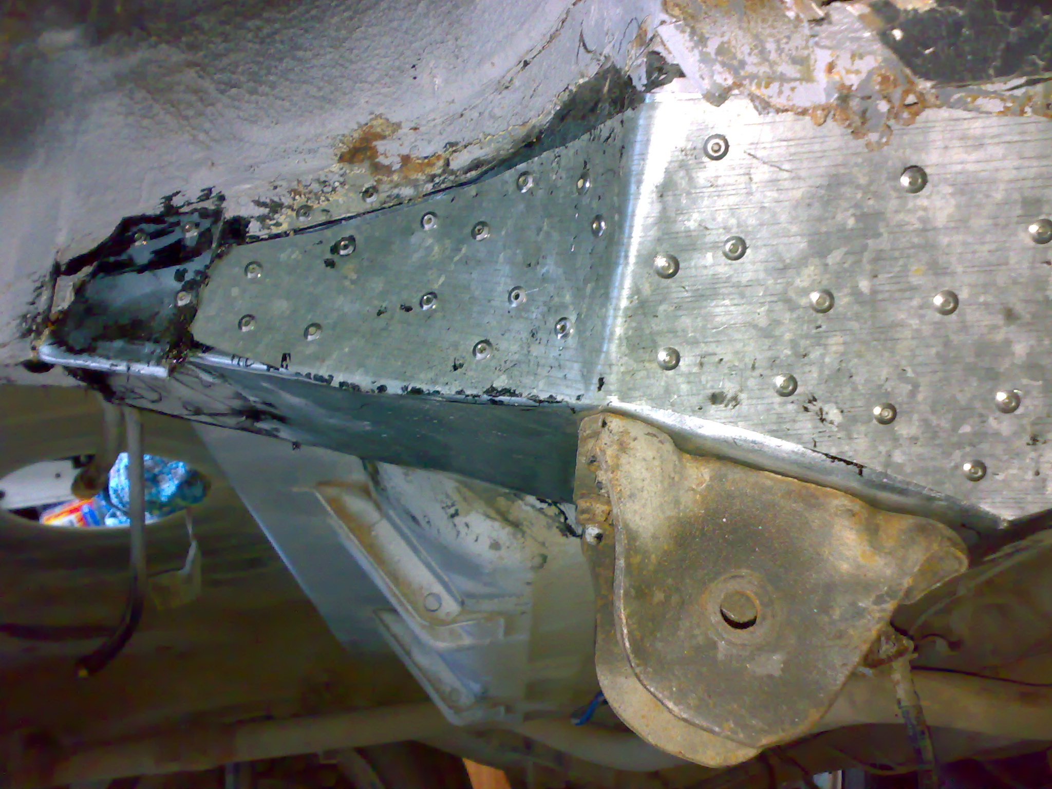

живучий клепальник
https://c-a.d-cd.net/f48d5eas-960.jpg
а че не варил? покраску освоил, надо и сварку осваивать  :glasses:
хммм.... а у меня другая родная шумка была. На вату похожая. Вся в ВАГовских печатях
ты же мое отношение к сжиганию остатков родного металла знаешь -  по нашему климату сварка больше года не ходит  ( или одна покатушка по горам  ) - отваливается

печати  на одной были  еще не раздавленные ))  типа войлока  она текстура

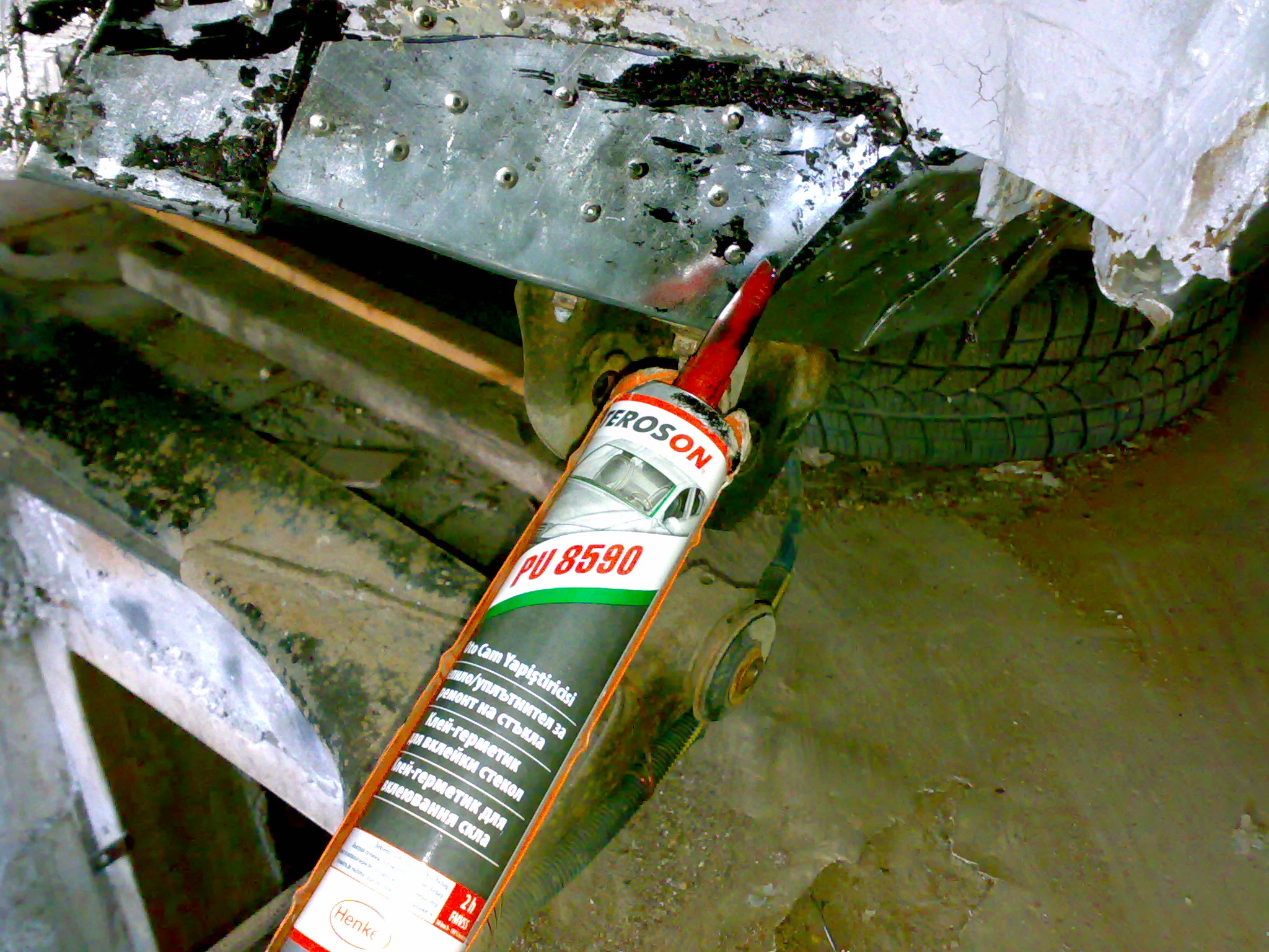

Можно про цинковани подробнее. Герметик на оцинкованную поверхность без без грунта или краски?
можно . очищаем  механически , потом акк  и батарейку кетай . на кузов машины минус , на батарейку   плюс , тряпочкой обернуть , макнуть  в  цинкарь  и водить пока не надоест . хватает минут  несколько  чтобы ржавчина  изменила структуру и покрылась  слоем цинка . после  промывки водой  и сушки - грунт покрепче  и герметик .  герметик  кузовной  нужен - не высыхающий и не вдопропускающий , да еще  чтоб прилипал хорошо . я пользуюсь Новол гравит 630 , держится больше 10 лет  на машинке и не  отлетел пока ))

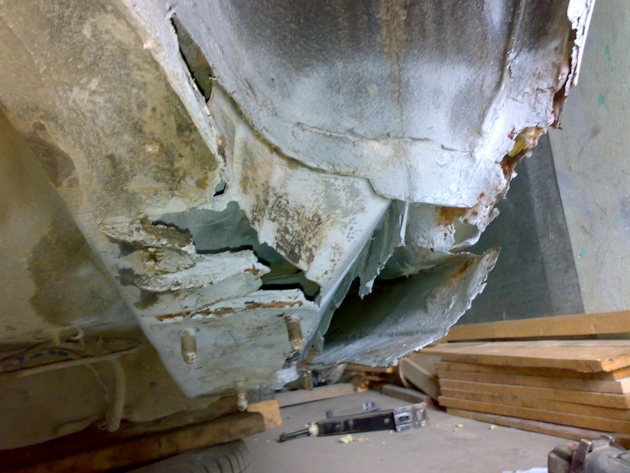

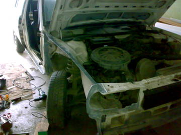

а всего  то полез поменять сайленты  :huh:
https://forumupload.ru/uploads/0010/52/00/8/t73940.jpg
https://forumupload.ru/uploads/0010/52/00/8/t94927.jpg
https://forumupload.ru/uploads/0010/52/00/8/t74265.jpg
https://forumupload.ru/uploads/0010/52/00/8/t41314.jpg
https://forumupload.ru/uploads/0010/52/00/8/t85718.jpg
https://forumupload.ru/uploads/0010/52/00/8/t52709.jpg
https://forumupload.ru/uploads/0010/52/00/8/t32245.jpg
https://forumupload.ru/uploads/0010/52/00/8/t85229.jpg
https://forumupload.ru/uploads/0010/52/00/8/t77686.jpg
https://forumupload.ru/uploads/0010/52/00/8/t51365.jpg
https://forumupload.ru/uploads/0010/52/00/8/t43696.jpg
https://forumupload.ru/uploads/0010/52/00/8/t13683.jpg
https://forumupload.ru/uploads/0010/52/00/8/t61685.jpg
https://forumupload.ru/uploads/0010/52/00/8/t25654.jpg
дальше усилители
https://forumupload.ru/uploads/0010/52/00/8/t60866.jpg
https://forumupload.ru/uploads/0010/52/00/8/t26004.jpg
https://forumupload.ru/uploads/0010/52/00/8/t11677.jpg
https://forumupload.ru/uploads/0010/52/00/8/t59685.jpg
https://forumupload.ru/uploads/0010/52/00/8/t86489.jpg
и можно подниматься вверх
https://forumupload.ru/uploads/0010/52/00/8/t50473.jpg
https://forumupload.ru/uploads/0010/52/00/8/t23316.jpg
https://forumupload.ru/uploads/0010/52/00/8/t48015.jpg
https://forumupload.ru/uploads/0010/52/00/8/t99472.jpg
https://forumupload.ru/uploads/0010/52/00/8/t41514.jpg
https://forumupload.ru/uploads/0010/52/00/8/t52377.jpg
Отредактировано elektro (11.03.2020 21:13)
https://forumupload.ru/uploads/0010/52/00/8/t28738.jpg
а теперь   к передней части

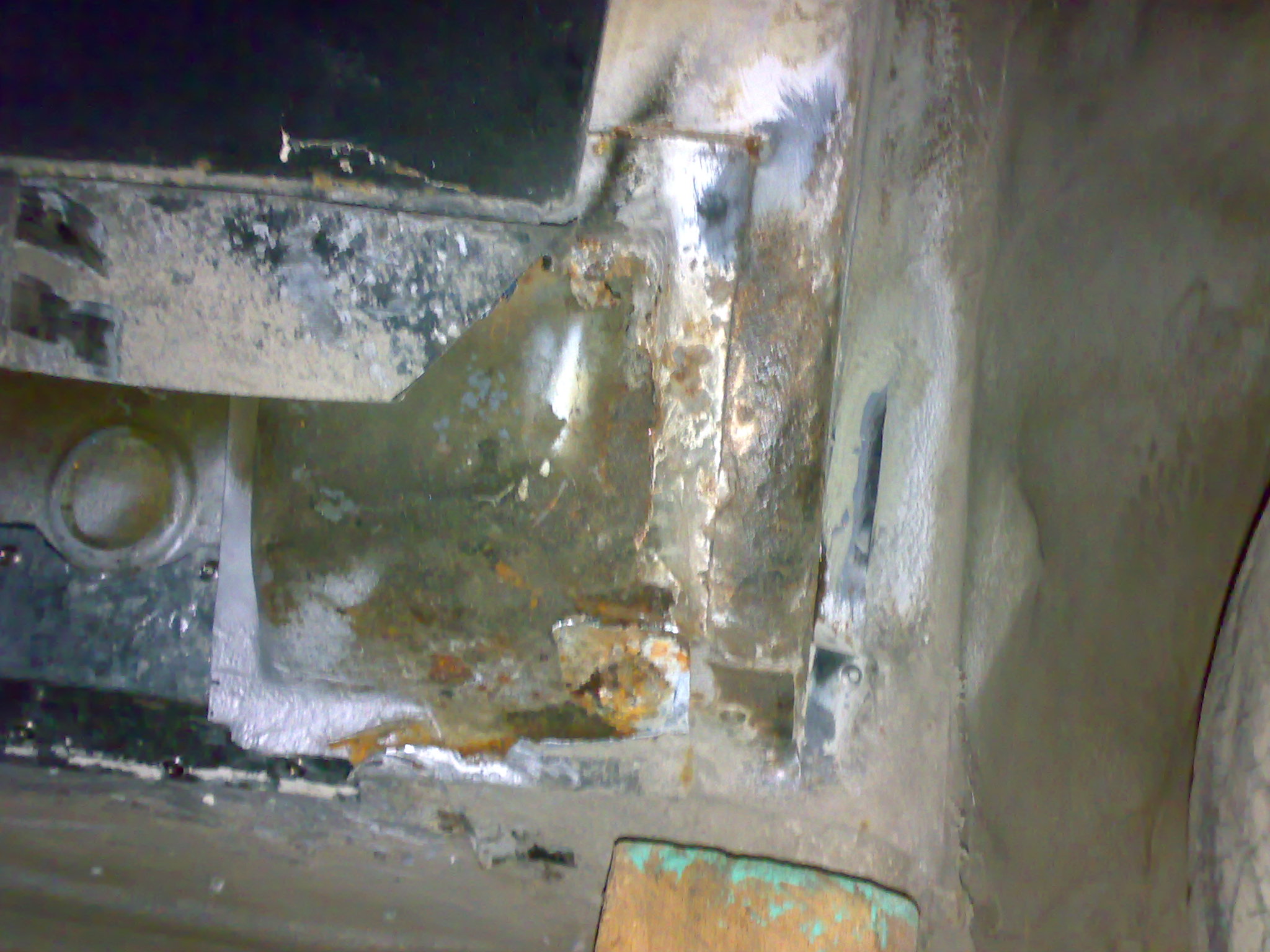

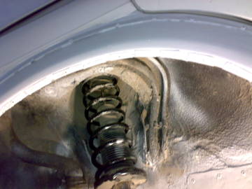

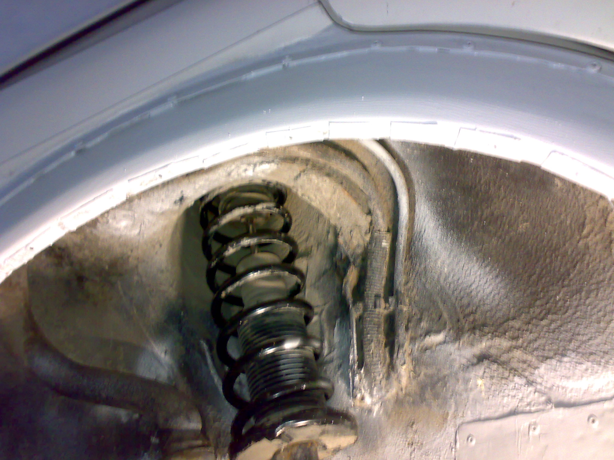

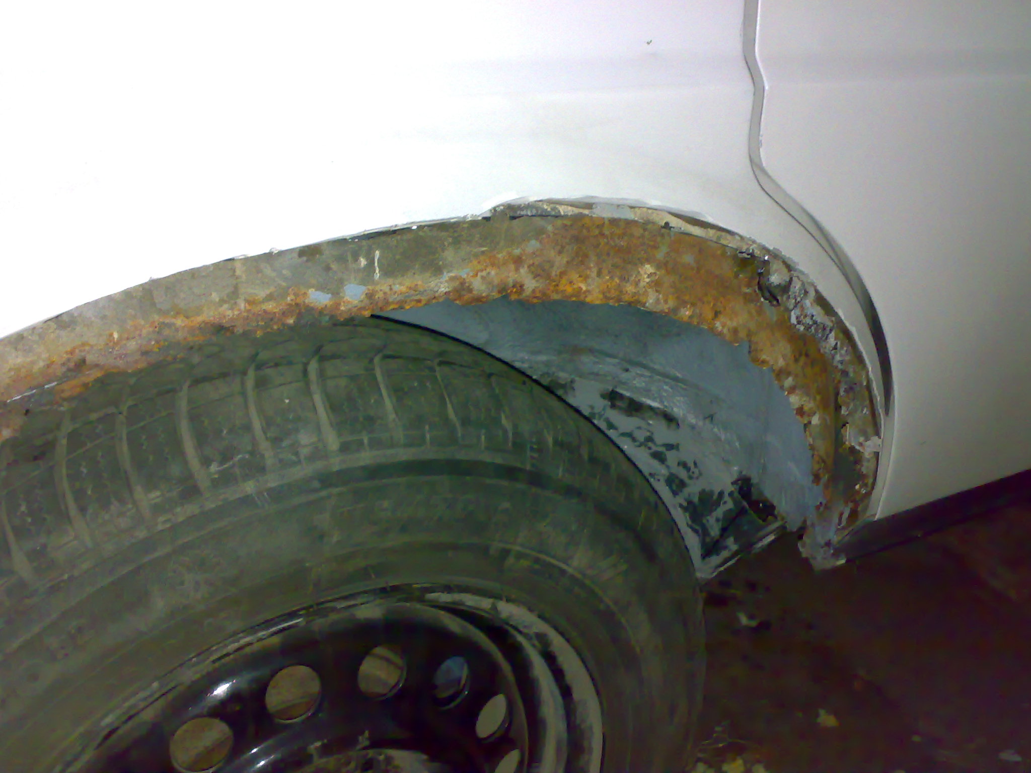

внутренняя  арка крыла
https://forumupload.ru/uploads/0010/52/00/8/t15286.jpg
https://forumupload.ru/uploads/0010/52/00/8/t21476.jpg
https://forumupload.ru/uploads/0010/52/00/8/t95197.jpg
зачистил  , загрунтовал .

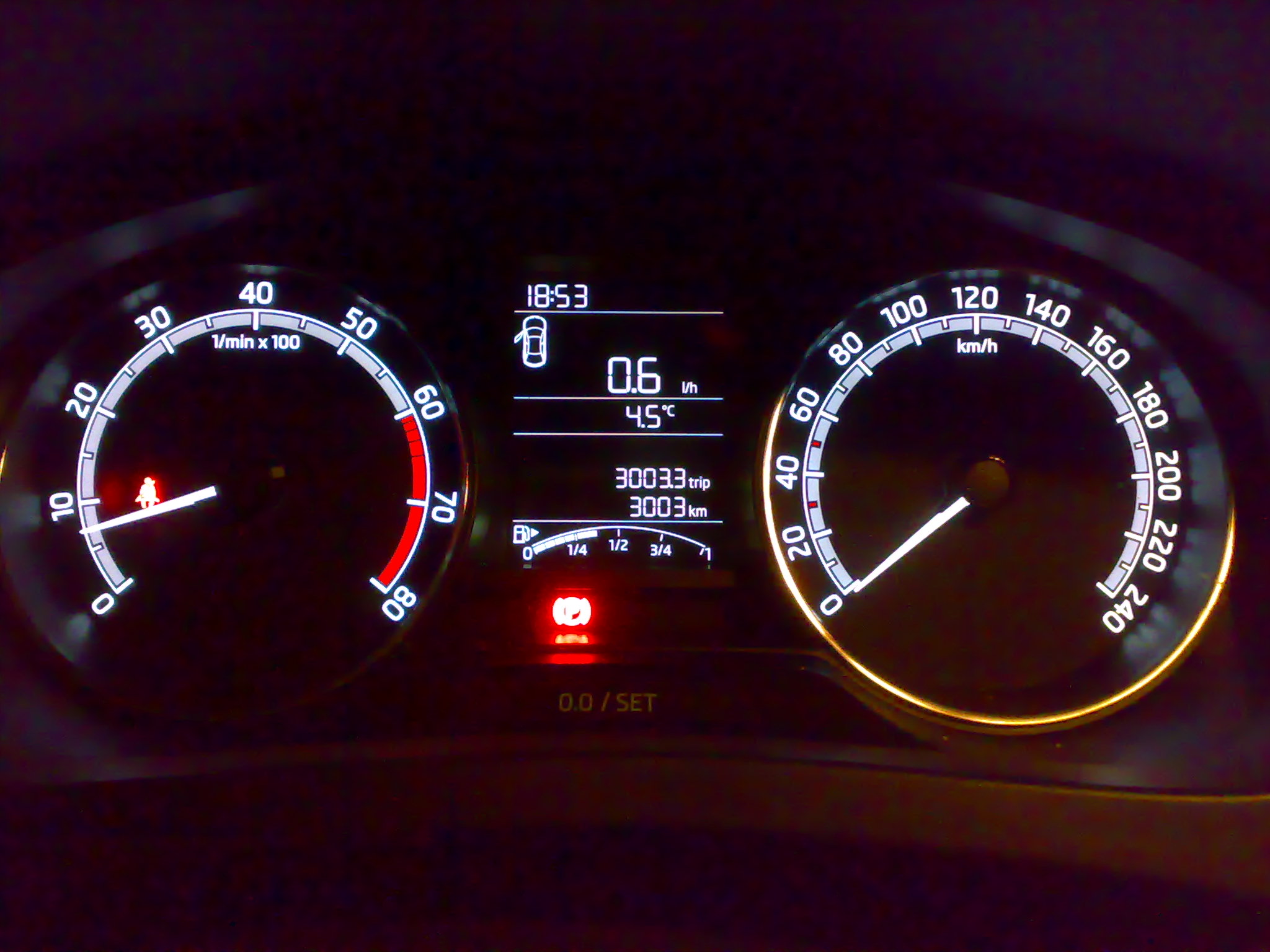

а тем временем пока рапид подпопником работает , уже пробег нарисовался
https://forumupload.ru/uploads/0010/52/00/8/t28071.jpg
но расход пока радует ( правда больше в овощ режиме , не выше 3 тыс и не больше 120 км/час . всего пару раз по трассе катился  под  160 )
https://forumupload.ru/uploads/0010/52/00/8/t32630.jpg

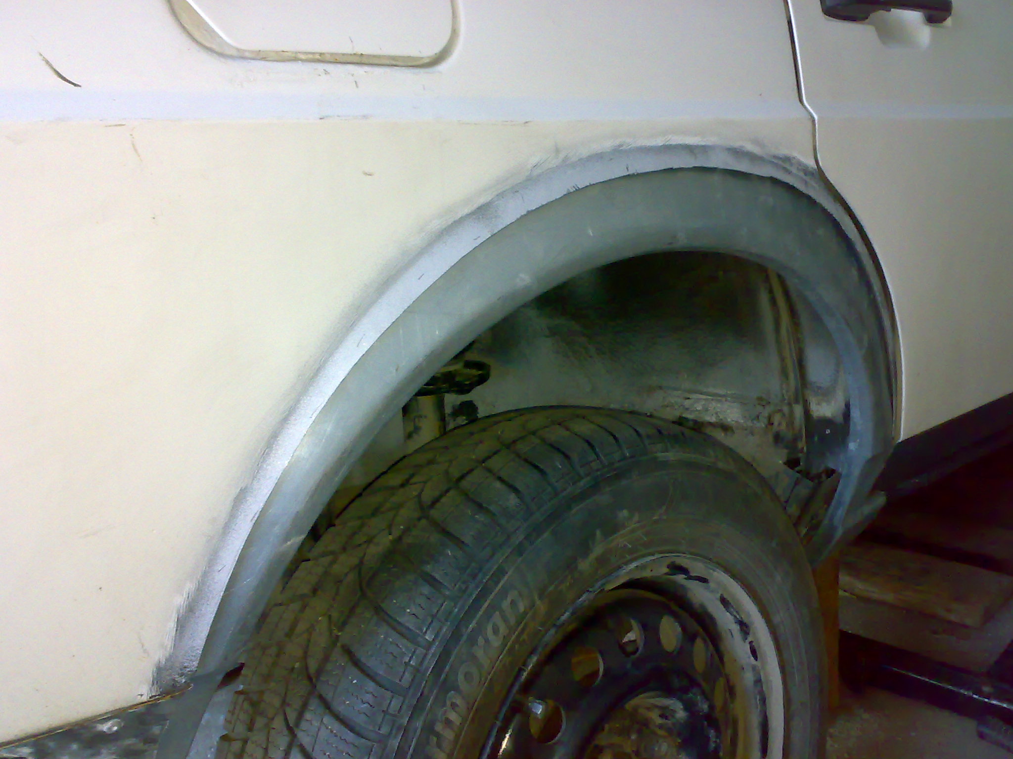

дело  движется потихоньку
https://forumupload.ru/uploads/0010/52/00/8/t97343.jpg
https://forumupload.ru/uploads/0010/52/00/8/t24859.jpg

А заклепки наружные так и останутся или шпаклюются?
