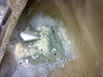

Вчера заехал купить себе заклепок из нержи, т.к. решил все таки попробовать низ порога приклепать, чтобы покрытие не портить. Не дешевое удовольствие оказывается  - 2$ за 10 заклепок  [взломанный сайт]
по какому курсу? 2.80?
не, все еще никак не могу привыкнуть к новому курсу, т.к. только с командировки приехал :-) Где то за 4 с копейками бел.рубля. С учетом, что алюминиевых за эту цену где-то 50 шт. продается, то не дешевое удовольствие, даже по сравнению с флюсовой проволокой для п/а.
гдето ок 300  руб нашими за 50 шт  пачку .
это Зубр кетай .
есть и подороже )
но заклепки не сжигают  ни родной металл , ни материал нового порога  ( он оцинкованый  идет )

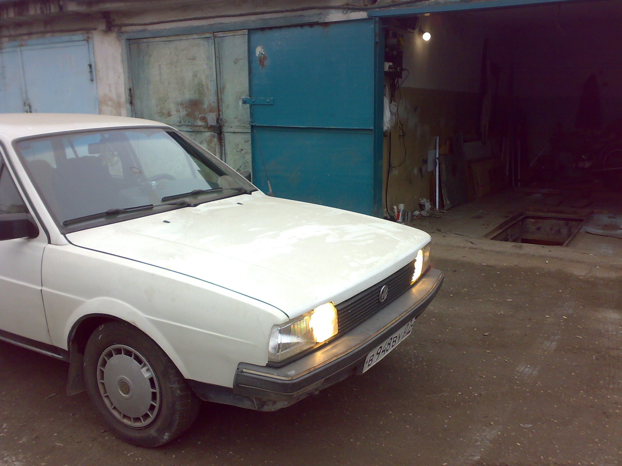

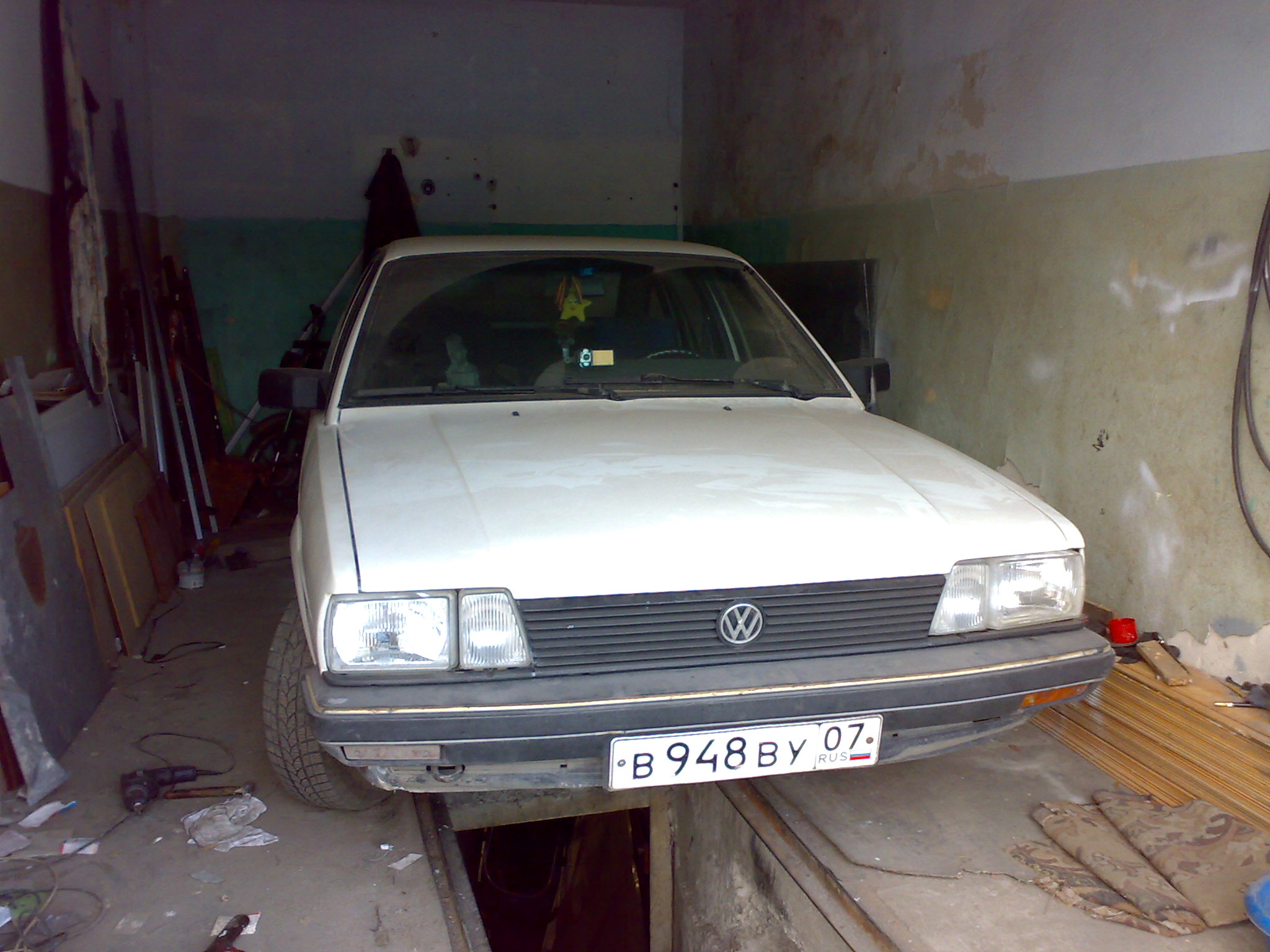

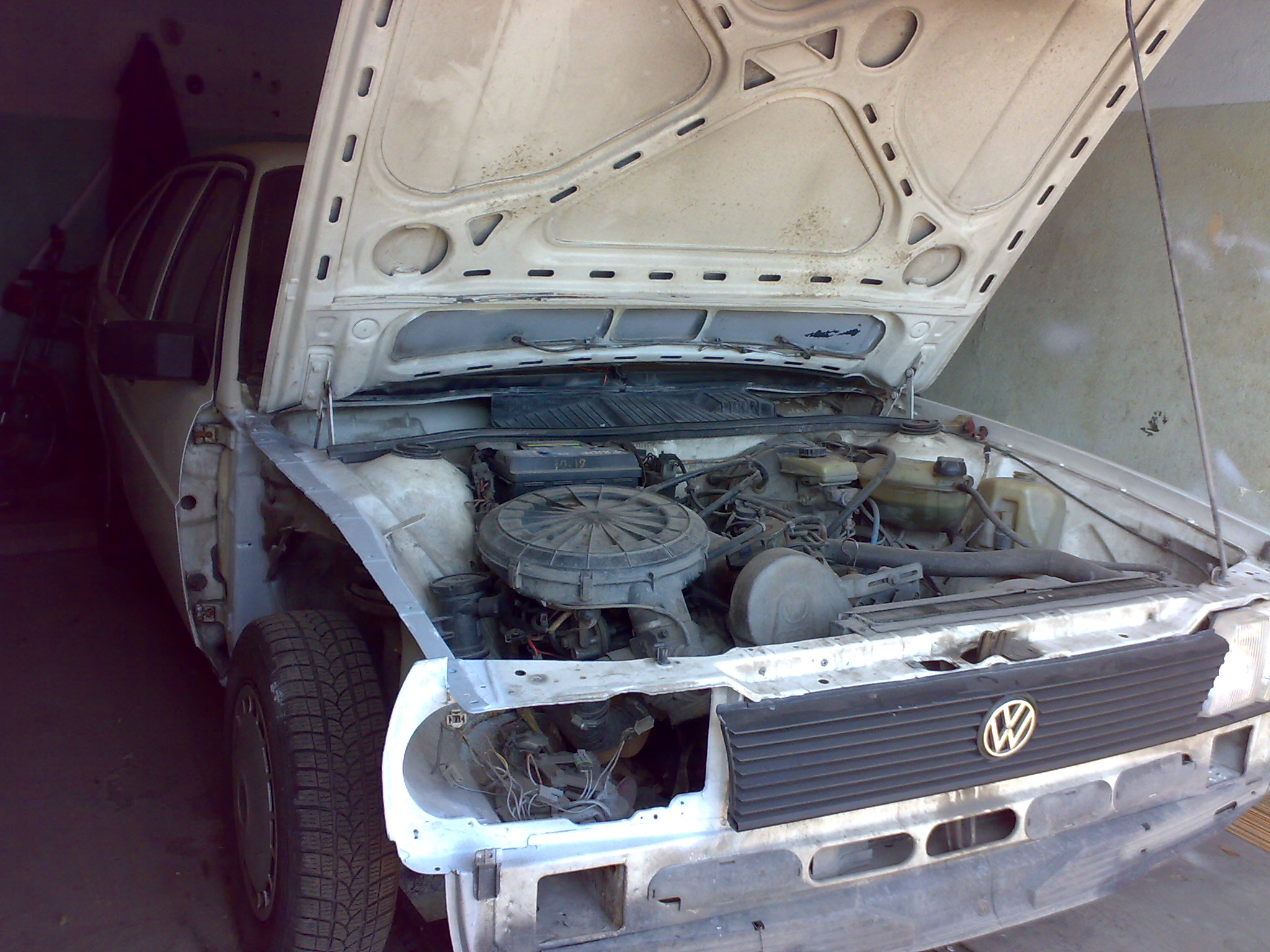

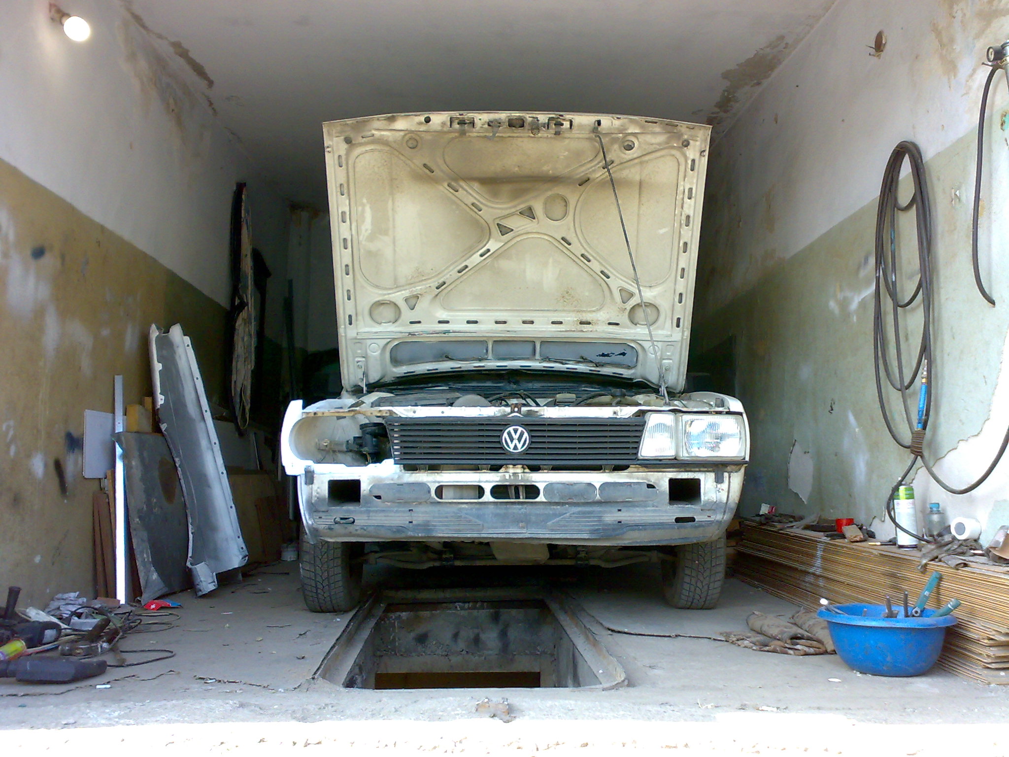

https://upforme.ru/uploads/0010/52/00/8/t93435.jpg
https://upforme.ru/uploads/0010/52/00/8/t46056.jpg
https://upforme.ru/uploads/0010/52/00/8/t79748.jpg

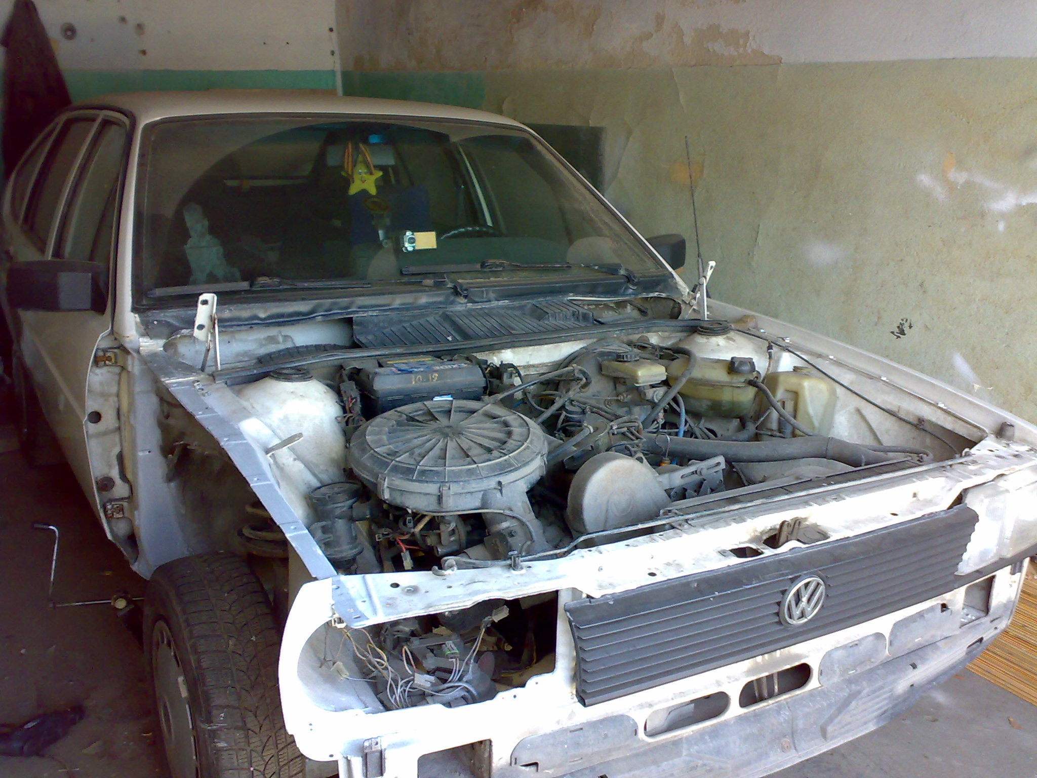

поехали !
https://upforme.ru/uploads/0010/52/00/8/t67363.jpg
https://upforme.ru/uploads/0010/52/00/8/t45888.jpg
https://upforme.ru/uploads/0010/52/00/8/t41240.jpg
https://upforme.ru/uploads/0010/52/00/8/t30937.jpg
https://upforme.ru/uploads/0010/52/00/8/t80084.jpg

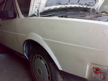

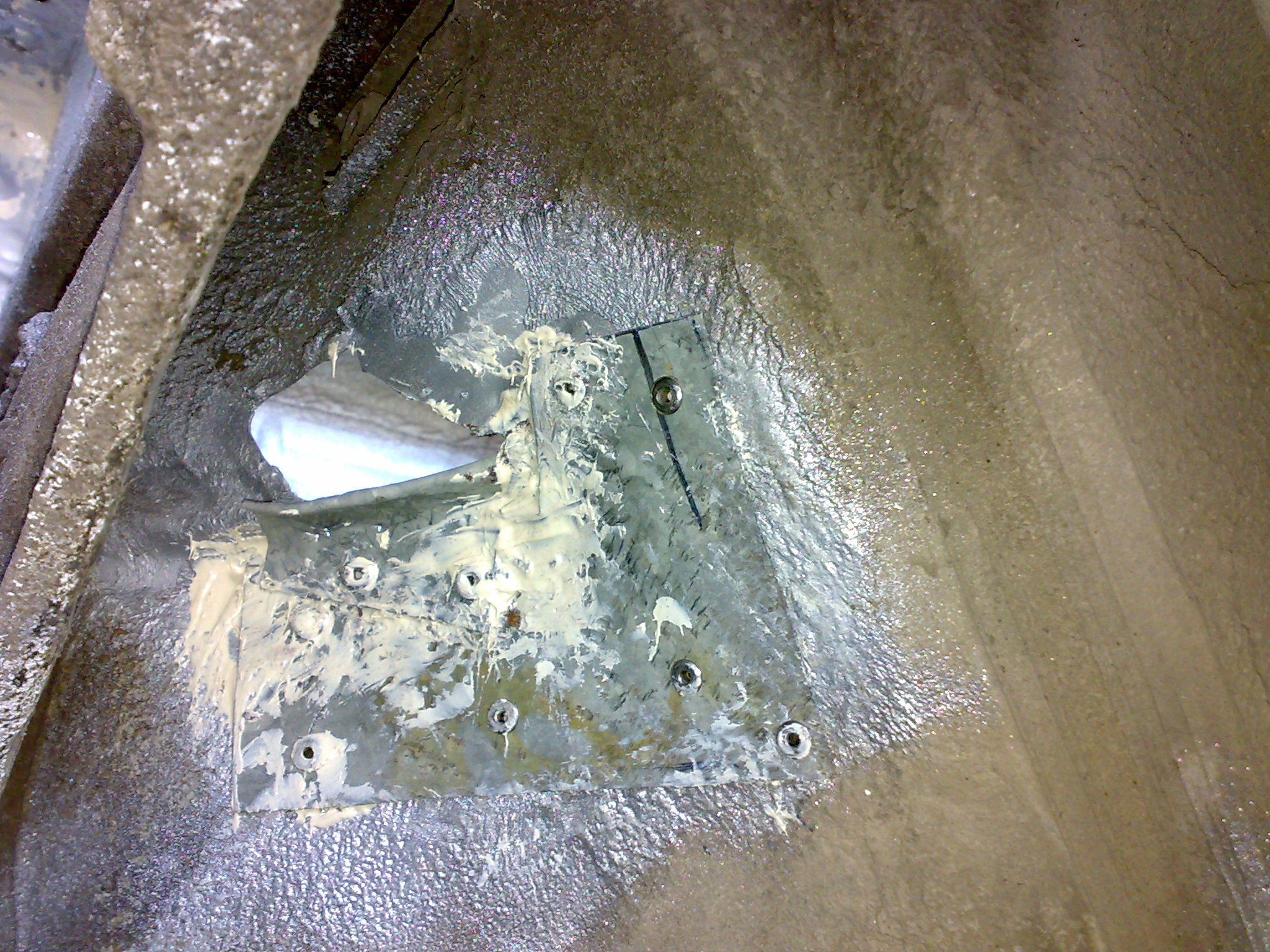

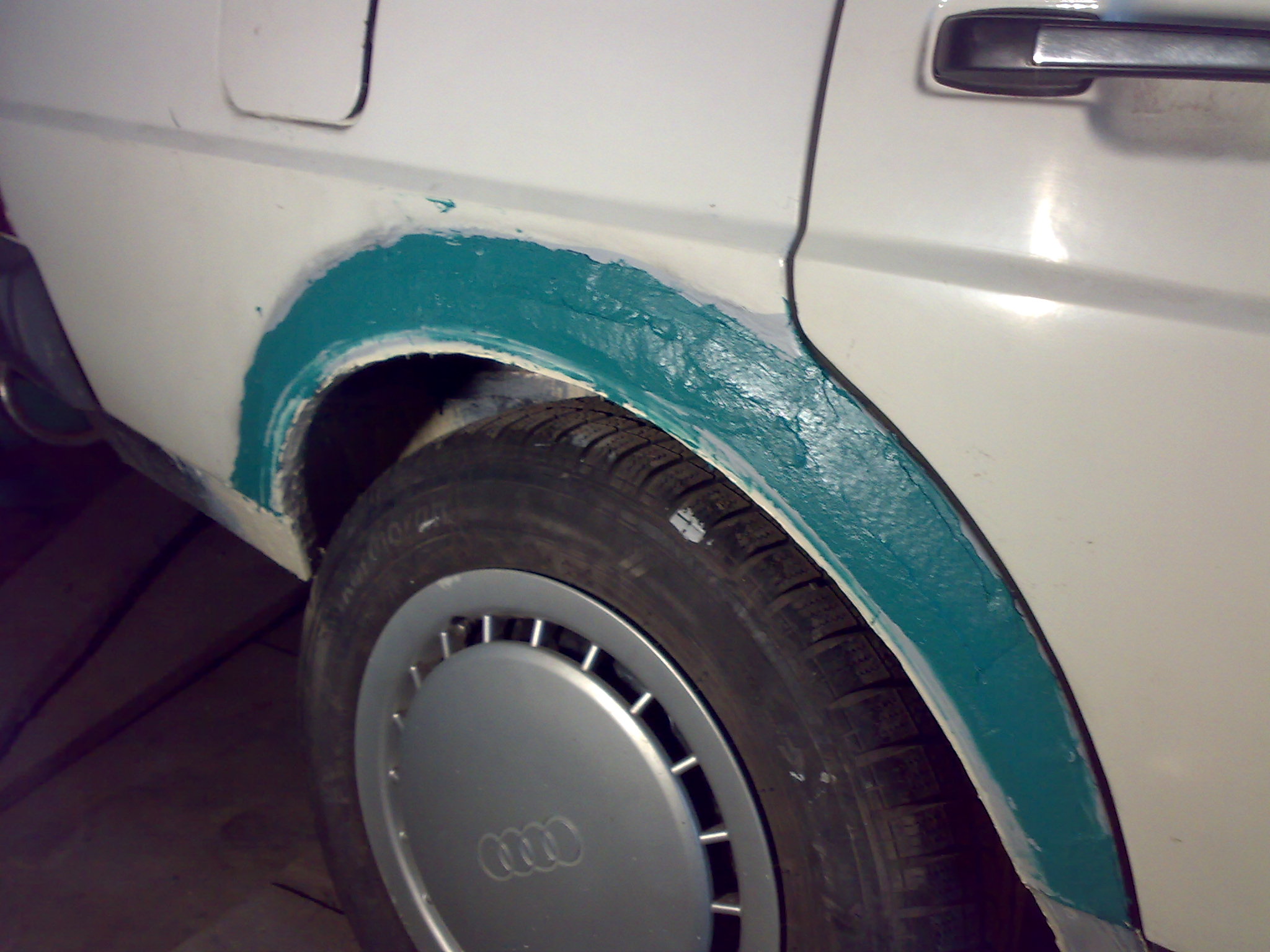

покупались : арка крыла  , порог  , 350-400 заклепок 4 мм  разной длины ,  4 флакона кузовного герметика ,  кислотный грунт с цинком  , эпоксидный  грунт ,  акриловый  грунт .
штпатлевка и  краска мобихелл  со старых запасов , оцинковка  0.8  - 1 мм  тоже старые запасы .
Отредактировано elektro (23.03.2020 21:46)
дней 20  в свободное от работы время  и по деньгам тоже ок 15 тыр
https://upforme.ru/uploads/0010/52/00/8/t52875.jpg
Отредактировано elektro (24.03.2020 21:23)

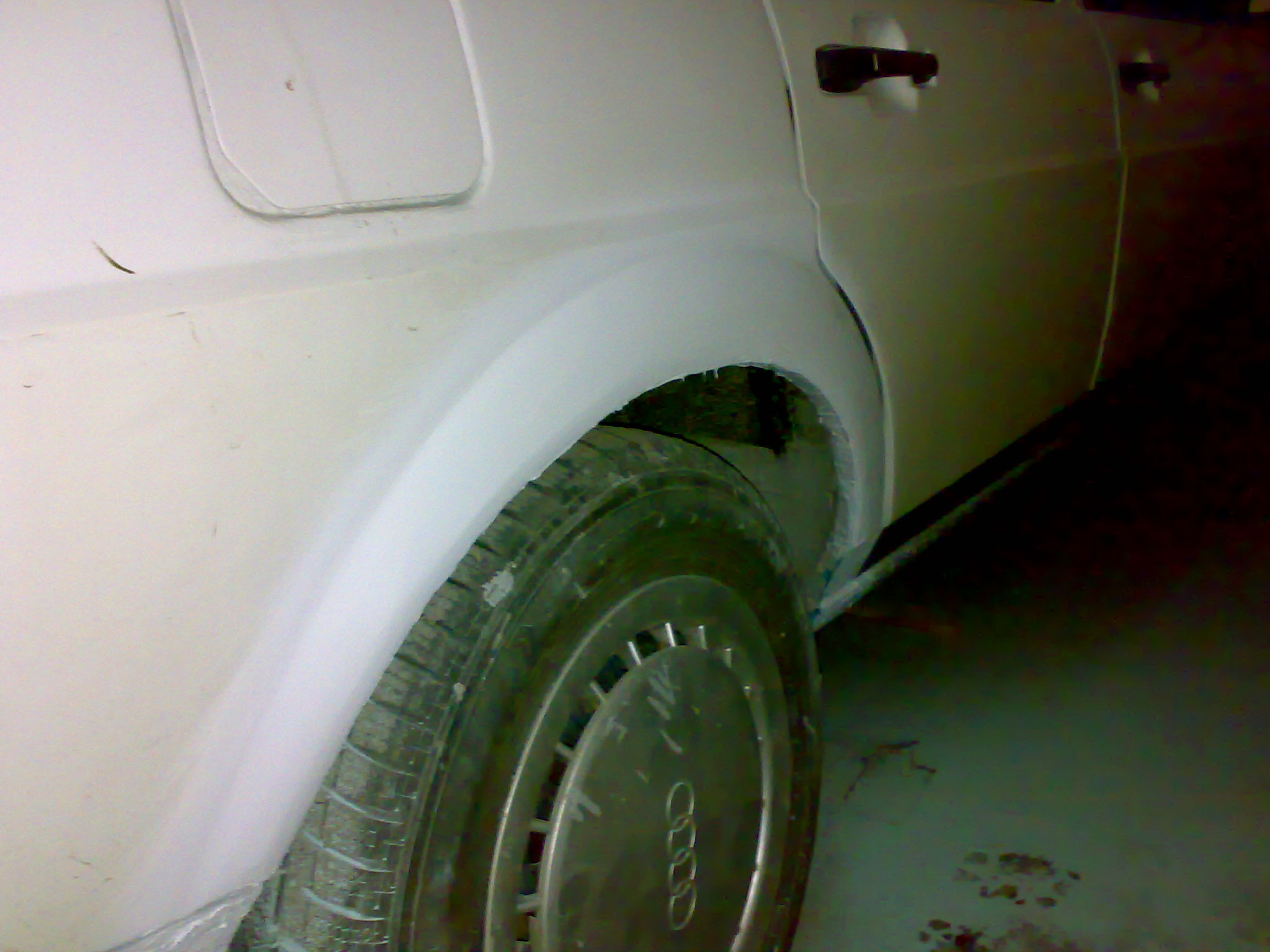

я кусочками  , а то сразу весь накладно ))

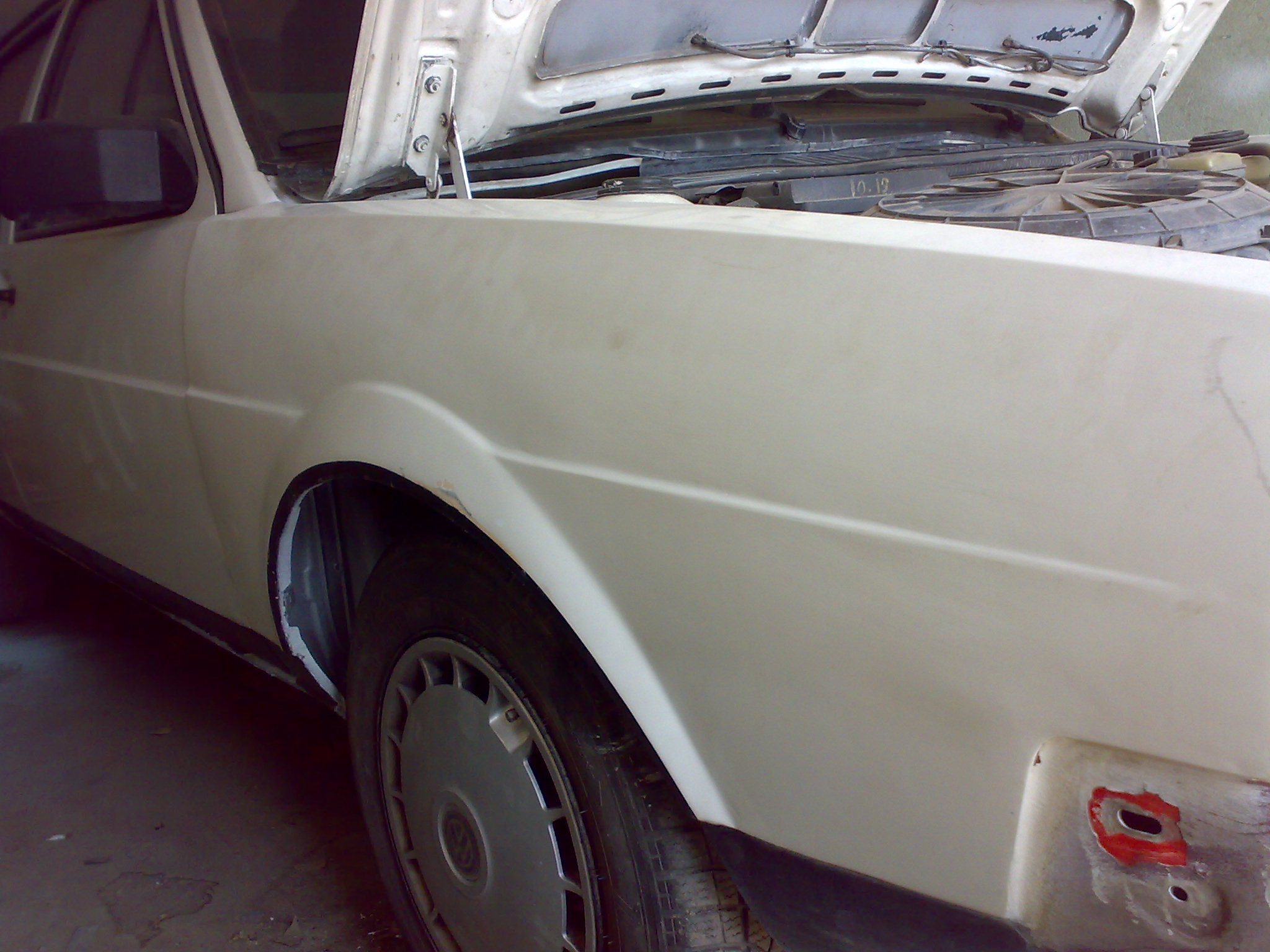

https://upforme.ru/uploads/0010/52/00/8/t35284.jpg
Прикольно, а я электродами дрюкался, думал заклёпки придётся шпатлей заваливать толстым слоем, потом уже понял что лучше заклепками и получилось бы то же самое, но с меньшим вредом для кузова

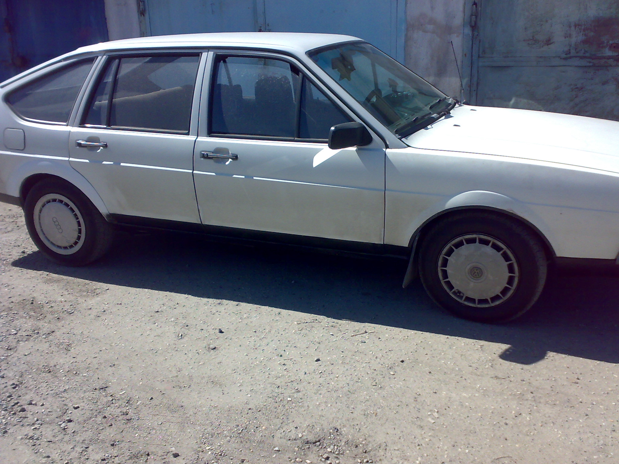

Колпаки можно было и нормальные, одинаковые прикупить)
можно .
но у меня стоят родные  для родных  дисков .
спереди БМВ , сзади  ауди .
колпаки еще и вентиляцией занимаются , ребра  с отверстиями  дисков совмещены   ( спереди важно )
а комплект  немного поломался  ( вместе с диком и колпак  бмв сдох один  )
https://a.d-cd.net/7647e31s-960.jpg
https://a.d-cd.net/b639e71s-960.jpg
Отредактировано elektro (26.03.2020 20:03)
зеленой шпаклей  гдето  ок 3 мм  в месте стыка  (  дальше еще меньше  и сходит на нет )
порог вообще  замажу кузовным герметиком  стык - там не важно
https://upforme.ru/uploads/0010/52/00/8/t13914.jpg
