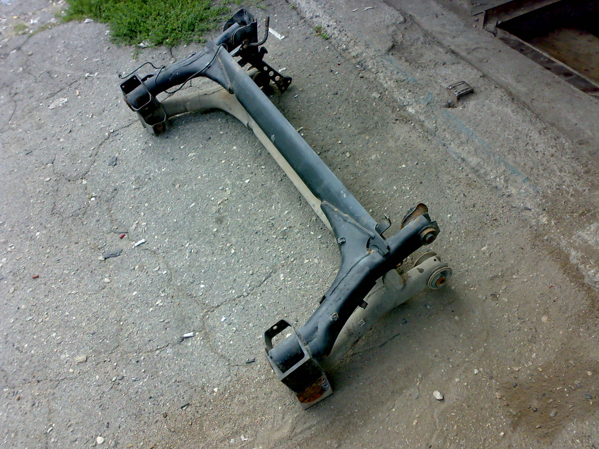

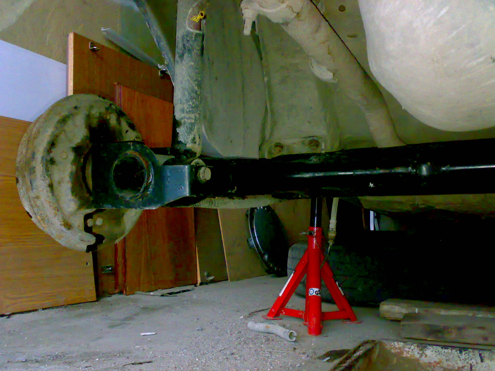

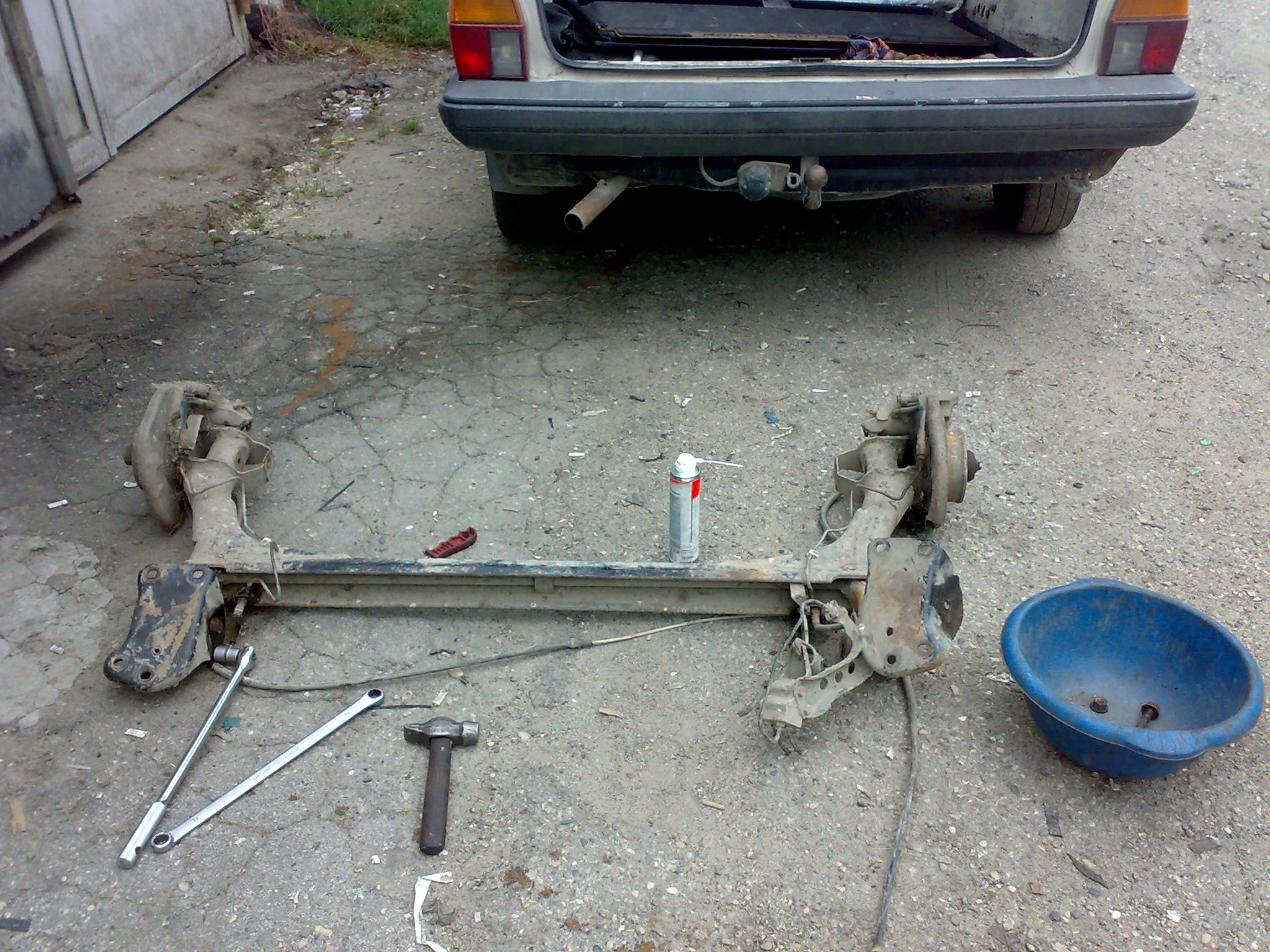

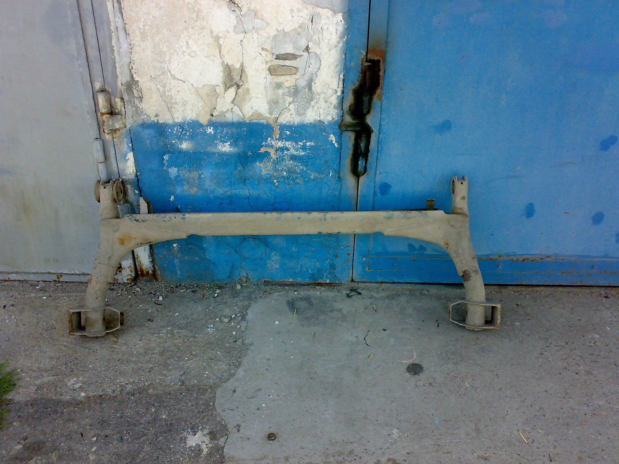

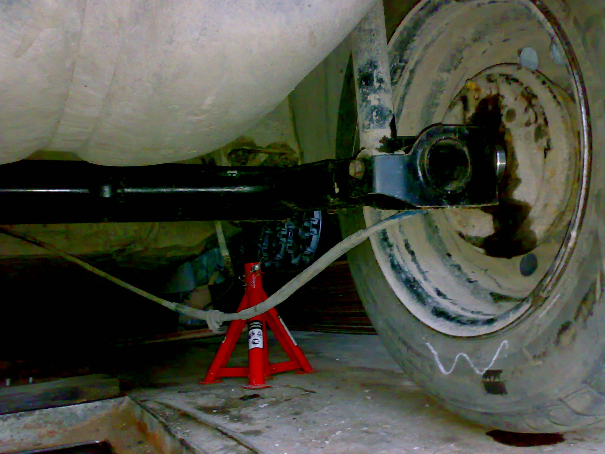

достоверная информация  :

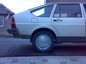

согнул свою балку  , взял  от Гольф 2 .
она идентична с нашей  , сайлентблоки надо  наши ставить .
фотки  потом добавлю  - как  стала .

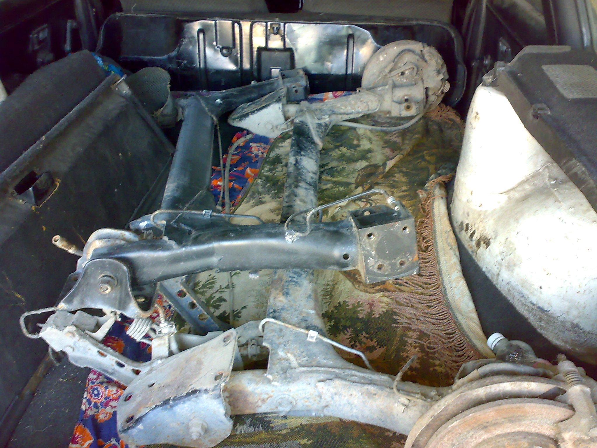

приготовил  2 шт = одну от  Гольф 2 , другую от  пассата Б3 :
https://upforme.ru/uploads/0010/52/00/8/t360154.jpg
пассатовская по вылету рычагов на пару см длинее  , колея  вроде одинаковая
https://upforme.ru/uploads/0010/52/00/8/t438359.jpg
а вот от Гольф 2 один в один  , только их сайлентблоки  длинее , нам не подходят

добавка .
чопики под крепление тормозных трубок на балке Гольф 2  не как у нас .
просто взял  их трубки  , все срослось
