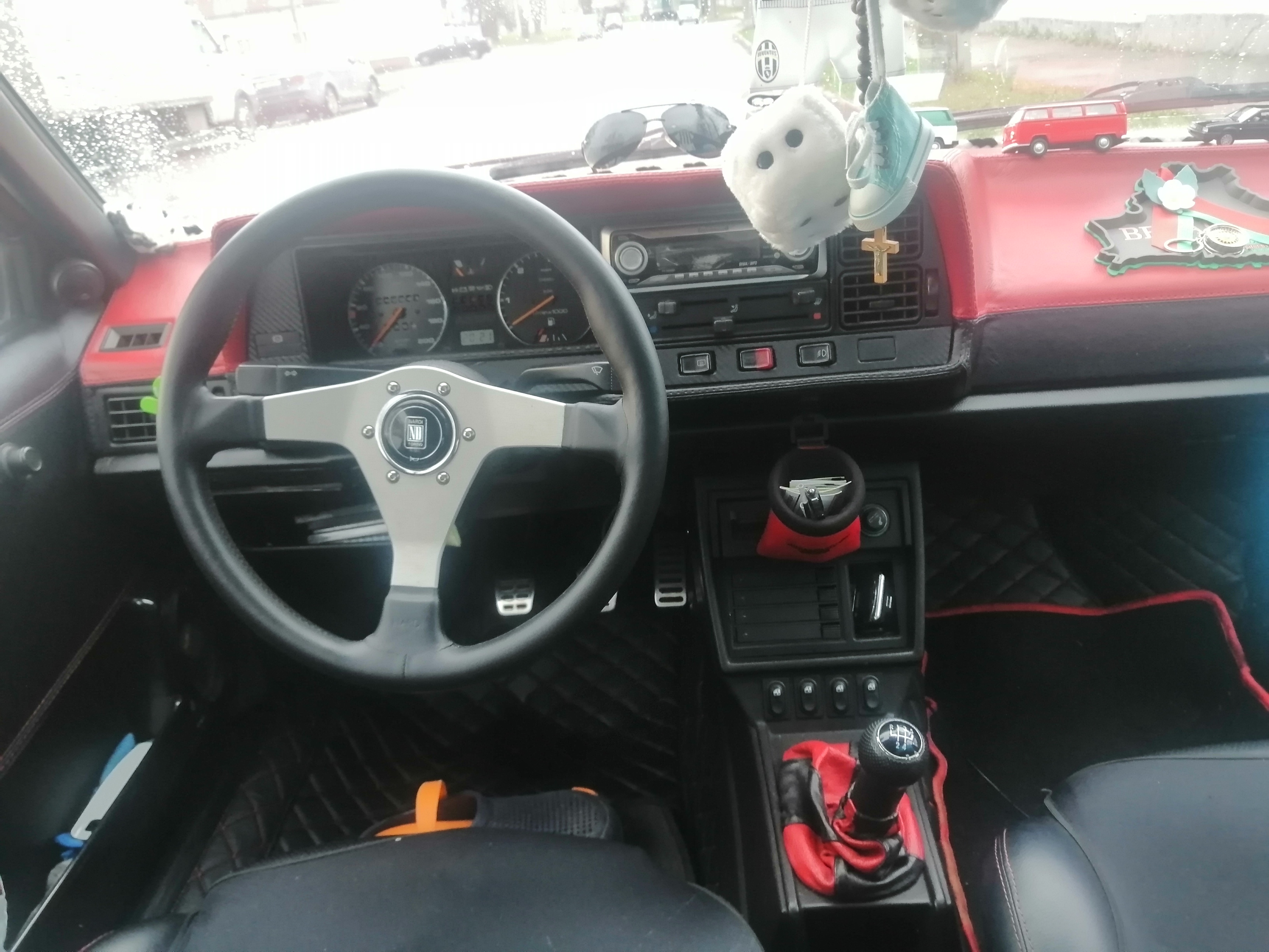

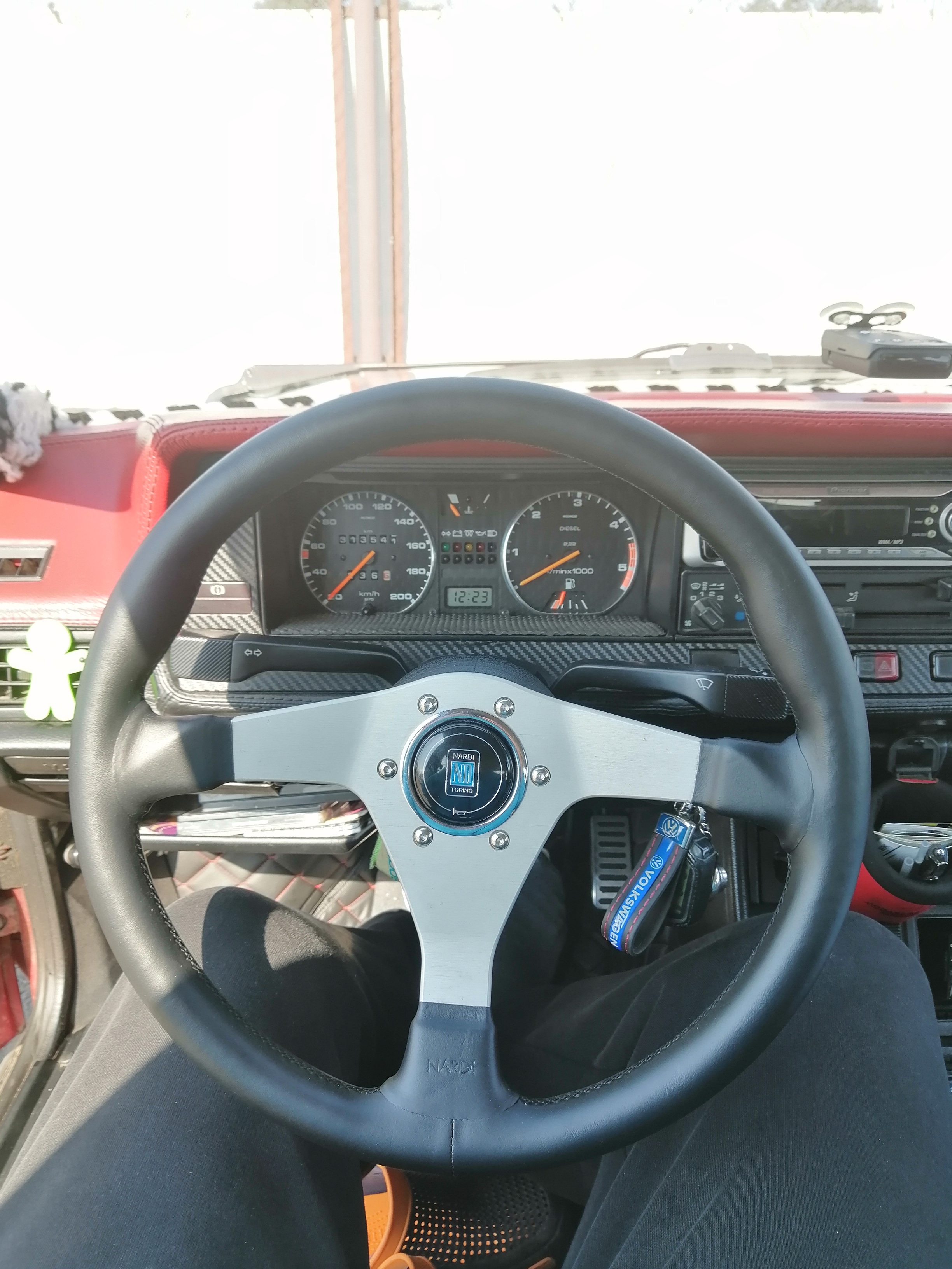

После очень долгих поисков нашел и установил руль Nardi.
Изначально,в планах,была установка деревянного руля Nardi Classic.Но это очень редкий и ходовой товар.За несколько лет поисков были варианты.Но состояние не подходило под мой запрос,или не успевал.Просто я,банально,опаздывал.Кто-то успевал купить первым.Цена не играла роли,так как понимал,что купить за дешево оригинальный Nardi не возможно.Были даже мысли покупать не б/у а новый руль.К счастью,они сейчас выпускаются и продаются.Но ценник от 350 евро меня охладил немного мой пыл.К тому же нужно было ехать за ним в Италию,в г.Турин.А я не работаю в этом направлении.Но,возможно,в будущем "планка упадет" и я сделаю себе подарок в виде нового оригинального руля Nardi Classaic:)))
Но сейчас не об этом.
Нашел очень хороший вариант Nardi Torino Gara.Оригинал,кнопка сигнала в комплекте.Не дерево,но руль мне пришелся по душе.Тем более за адекватный ценник.Докупил только оригинальный переходник и вуаля:)Руль установлен:)
http://s2.uploads.ru/t/1XetS.jpg
http://sh.uploads.ru/t/Wcwvl.jpg
http://sh.uploads.ru/t/iOjD6.jpg
http://sf.uploads.ru/t/biIcM.jpg
Вот так было изначально.Руль Passat B4...
http://s4.uploads.ru/t/DF2CV.jpg
http://s2.uploads.ru/t/I3yxG.jpg
Вот то,что имеем на данный момент:)))
http://s0.uploads.ru/t/nDeLS.jpg
http://s2.uploads.ru/t/NATxF.jpg
http://s1.uploads.ru/t/0hjGA.jpg

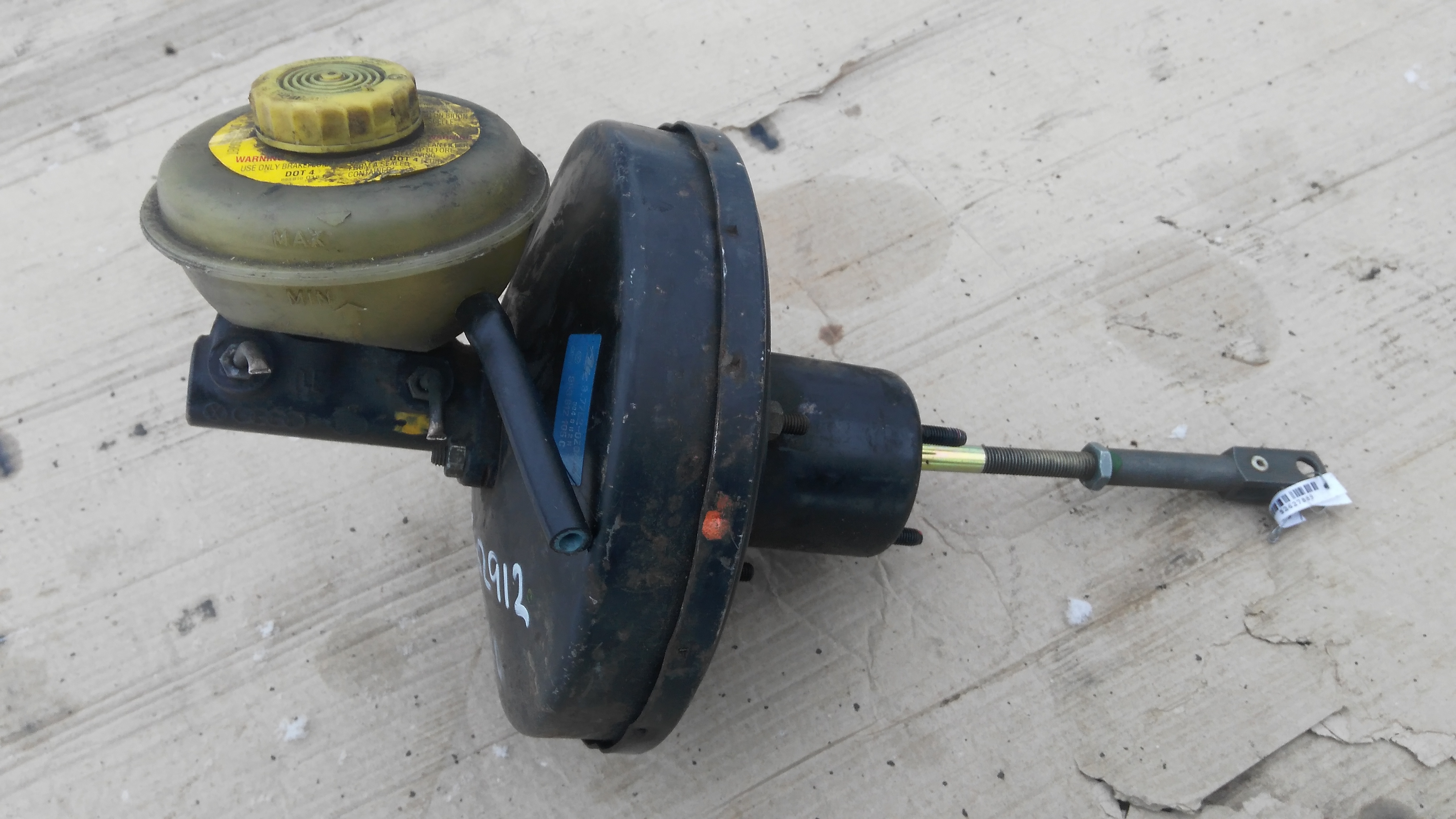

Установлен ГТЦ 22мм от Passat B2 Sincro оригинал.ВУТ остался стоковый.Буду внедрять,со временем,большего размера.Очень хочу найти оригинал от Sincro.Чтобы все встало без переделок.Если не выйдет,тогда от Passat B5,лежит такой в закромах.

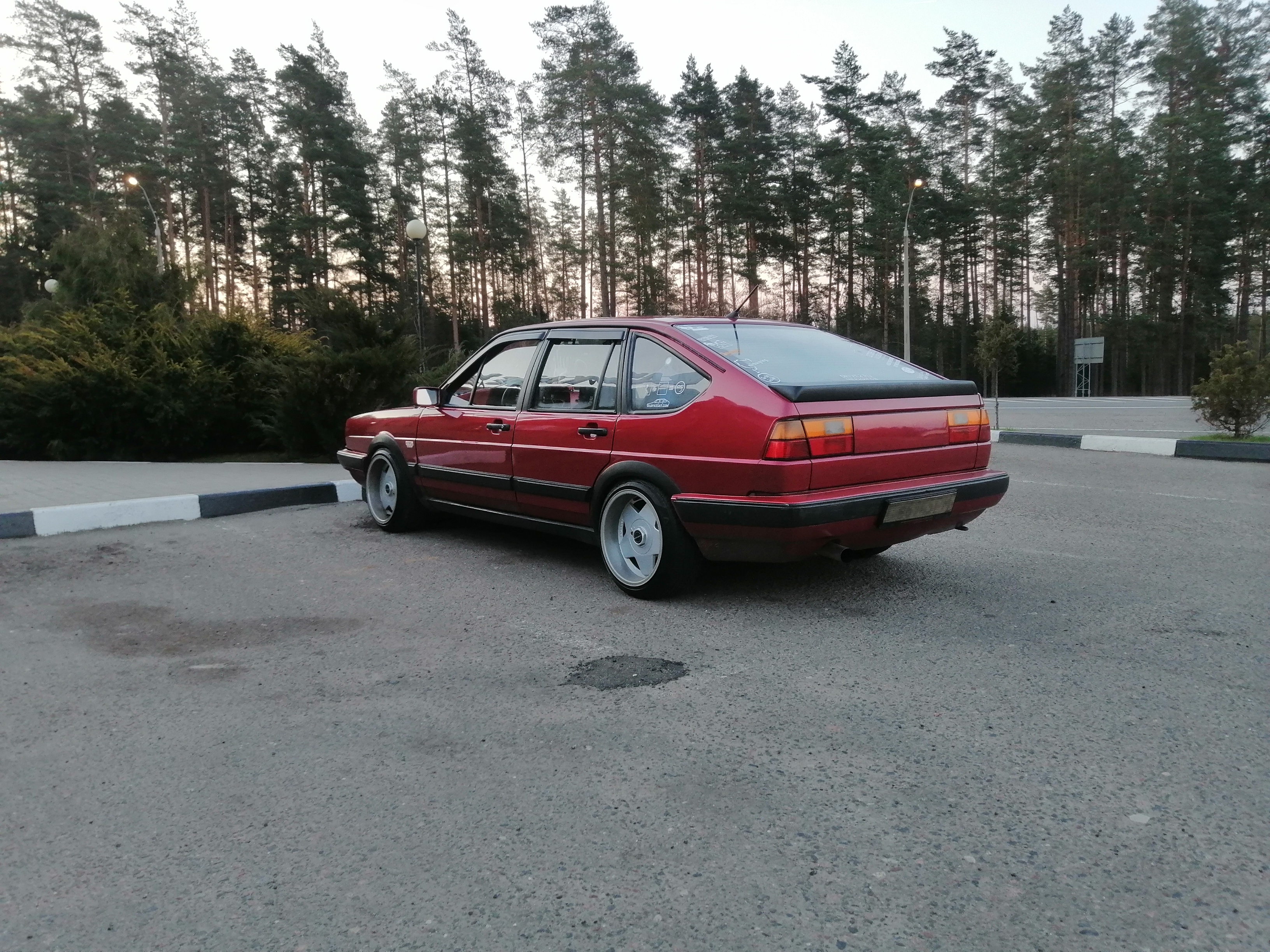

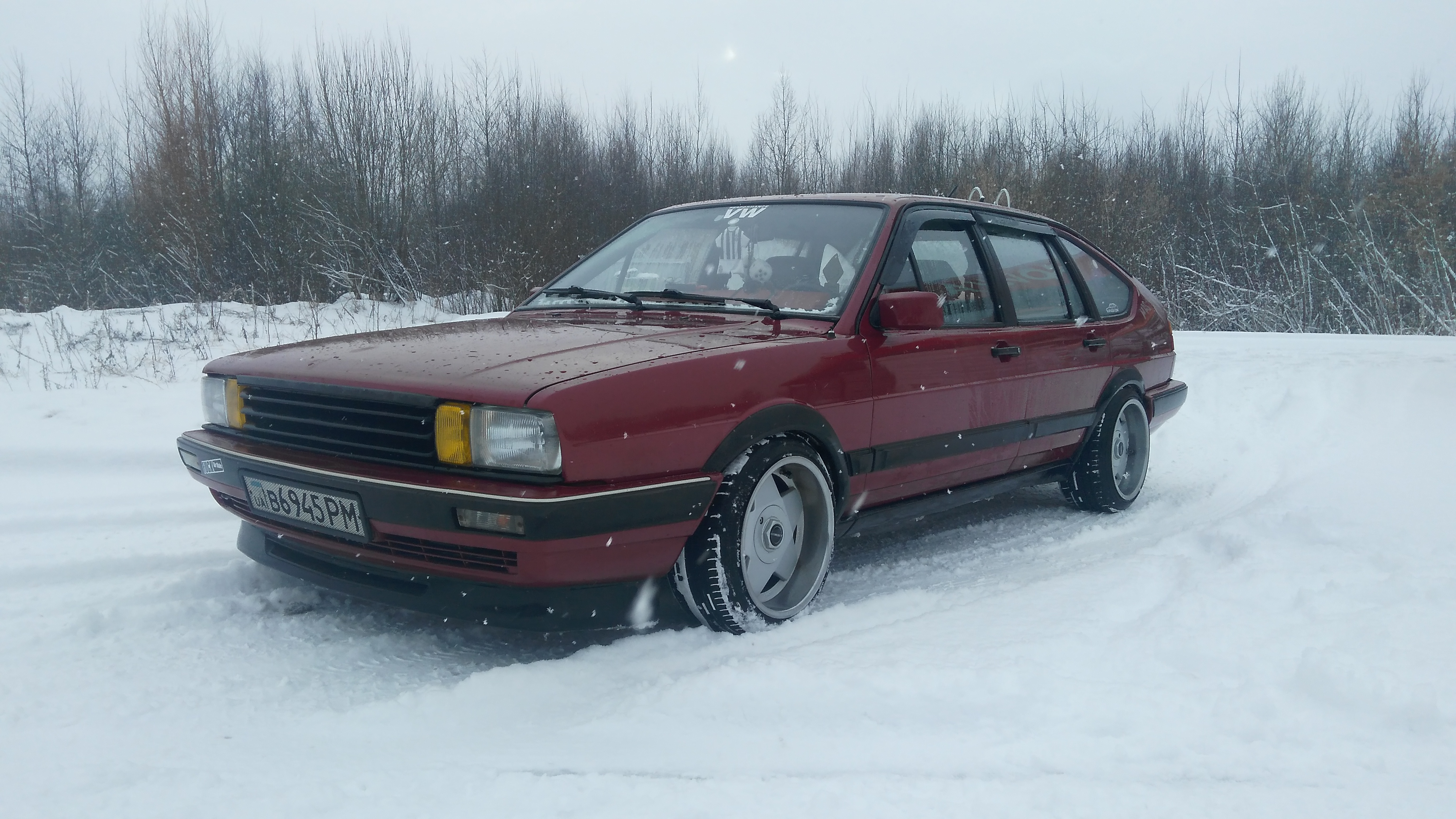

https://upforme.ru/uploads/0010/52/00/62/560715.jpg
Вот так мы выглядим сейчас. Фото сделано примерно три недели назад.
Жаль мало катаю на нем, больше простаивает в гараже...
Невероятно классный машин, уважение тебе, Серёга! Просто огонь🔥🔥🔥🔥🔥
223
Спасибо :) Сам в восторге от этого автомобиля.
Дай Бог и универсал так сделаю. Только бы сил хватило.

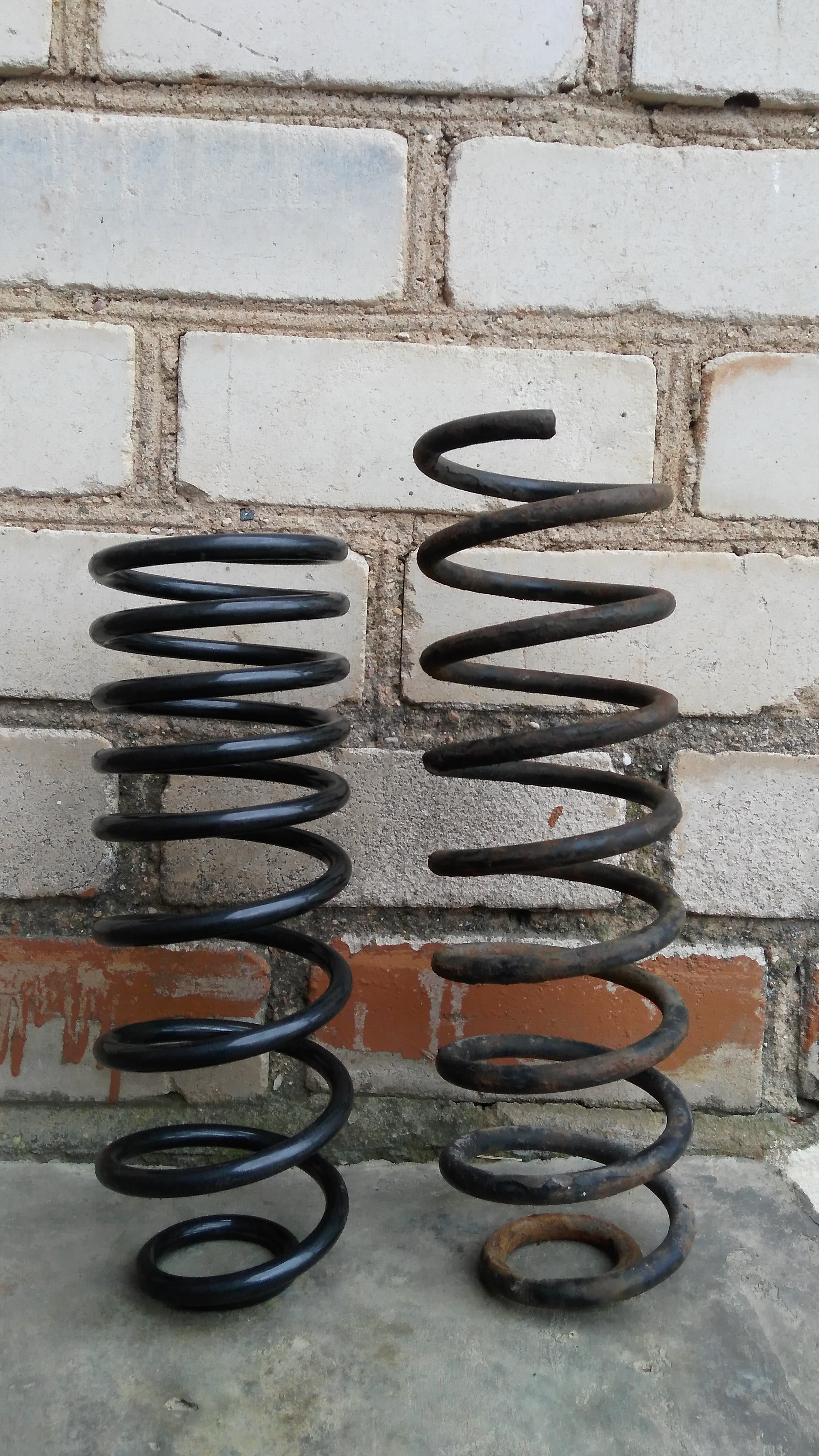

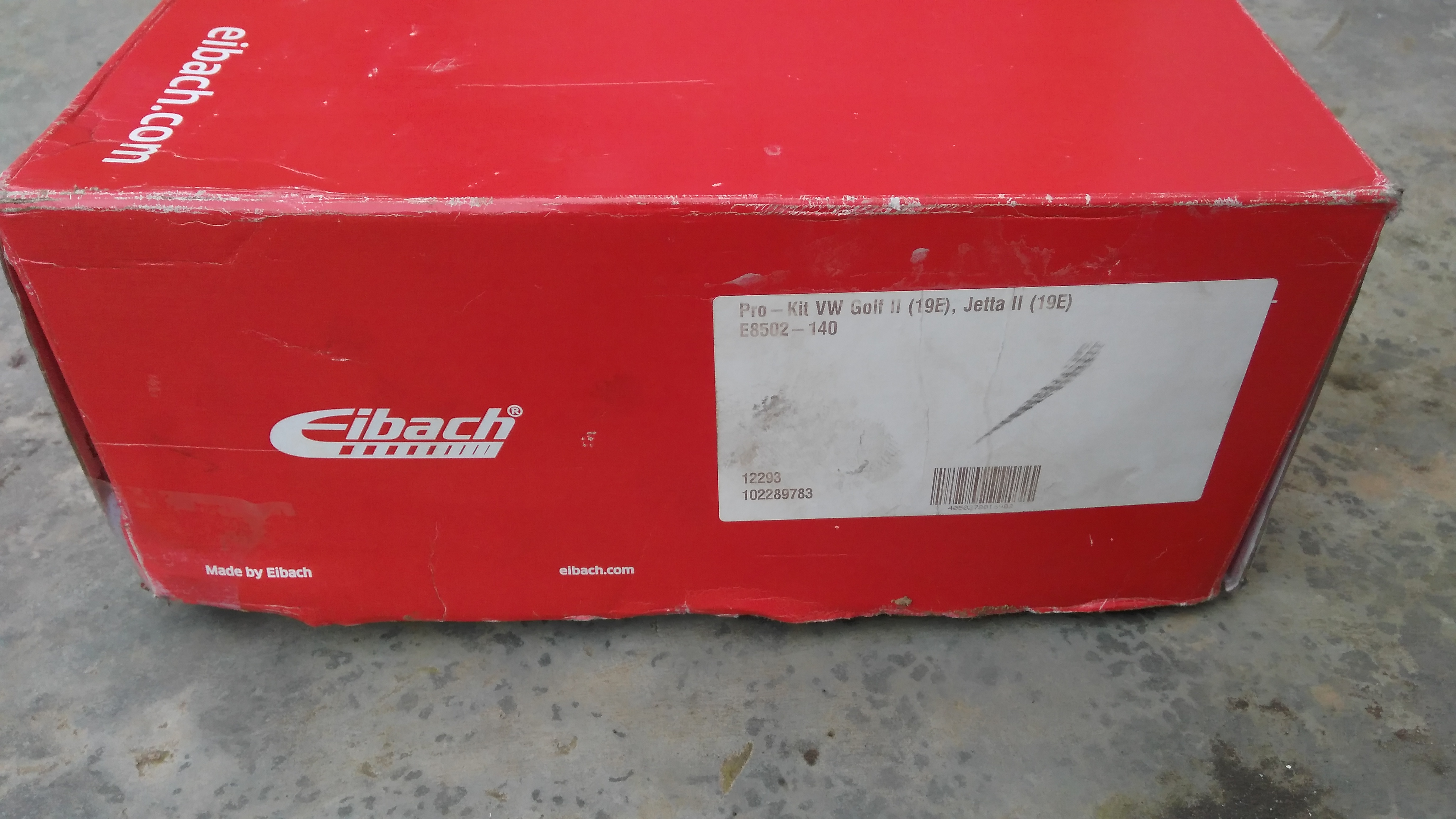

Прошлой осенью, примерно год назад, установил укороченные пружины Eibach Pro-Kit.Занижение - 30мм.
https://upforme.ru/uploads/0010/52/00/62/120825.jpg
https://upforme.ru/uploads/0010/52/00/62/414841.jpg
https://upforme.ru/uploads/0010/52/00/62/438108.jpg
Остановил на штатные амортизаторы. Машина присела хорошо. Можно сказать как я и задумывал.Правда стало ещё жёстче.Но управляемость выше всяких похвал. Теперь нужно делать распорки кузова. Материал закуплено, но никак не найду время...
Так выглядит машина на этих пружинах. Фото с марта этого года...

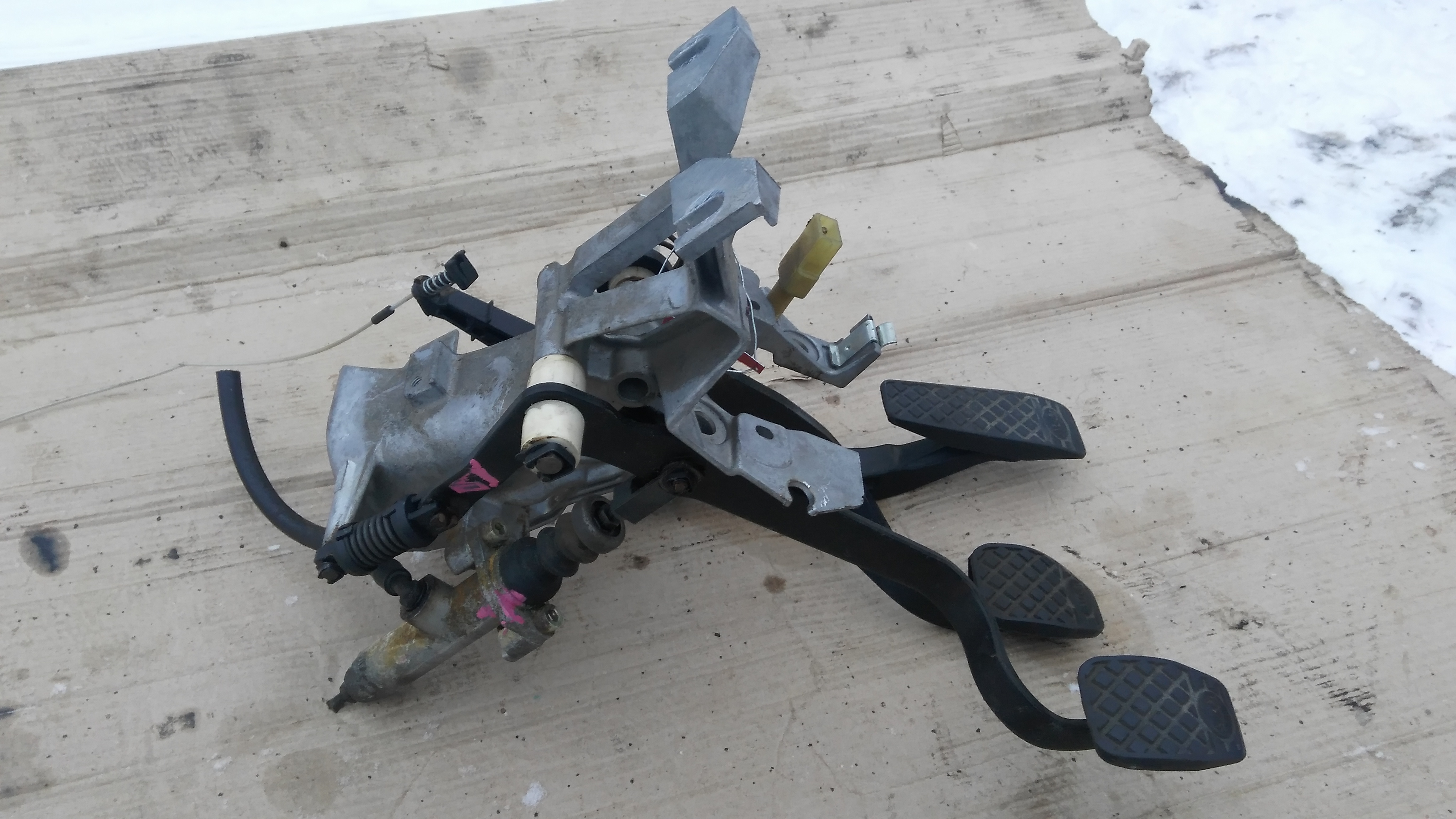

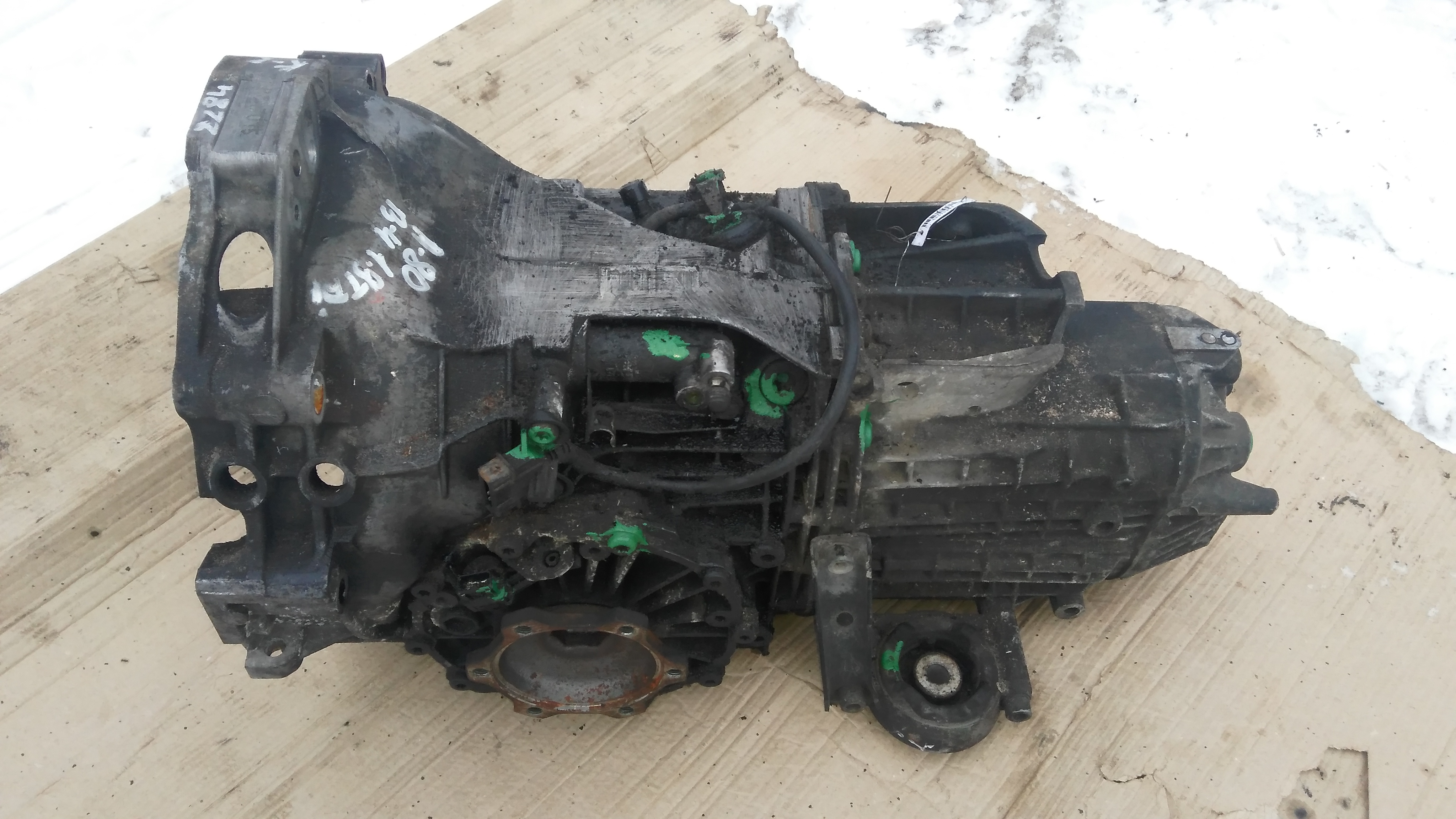

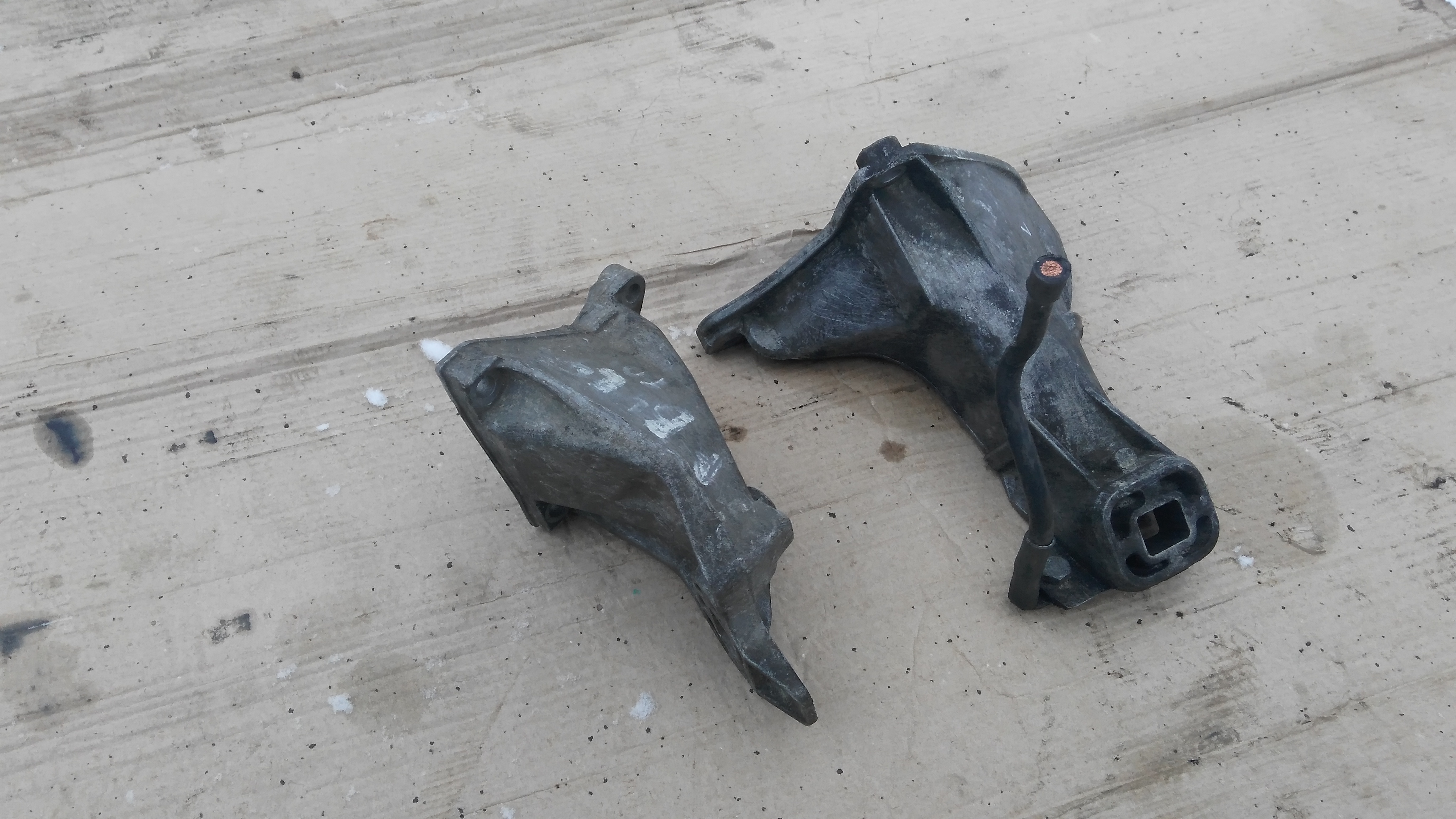

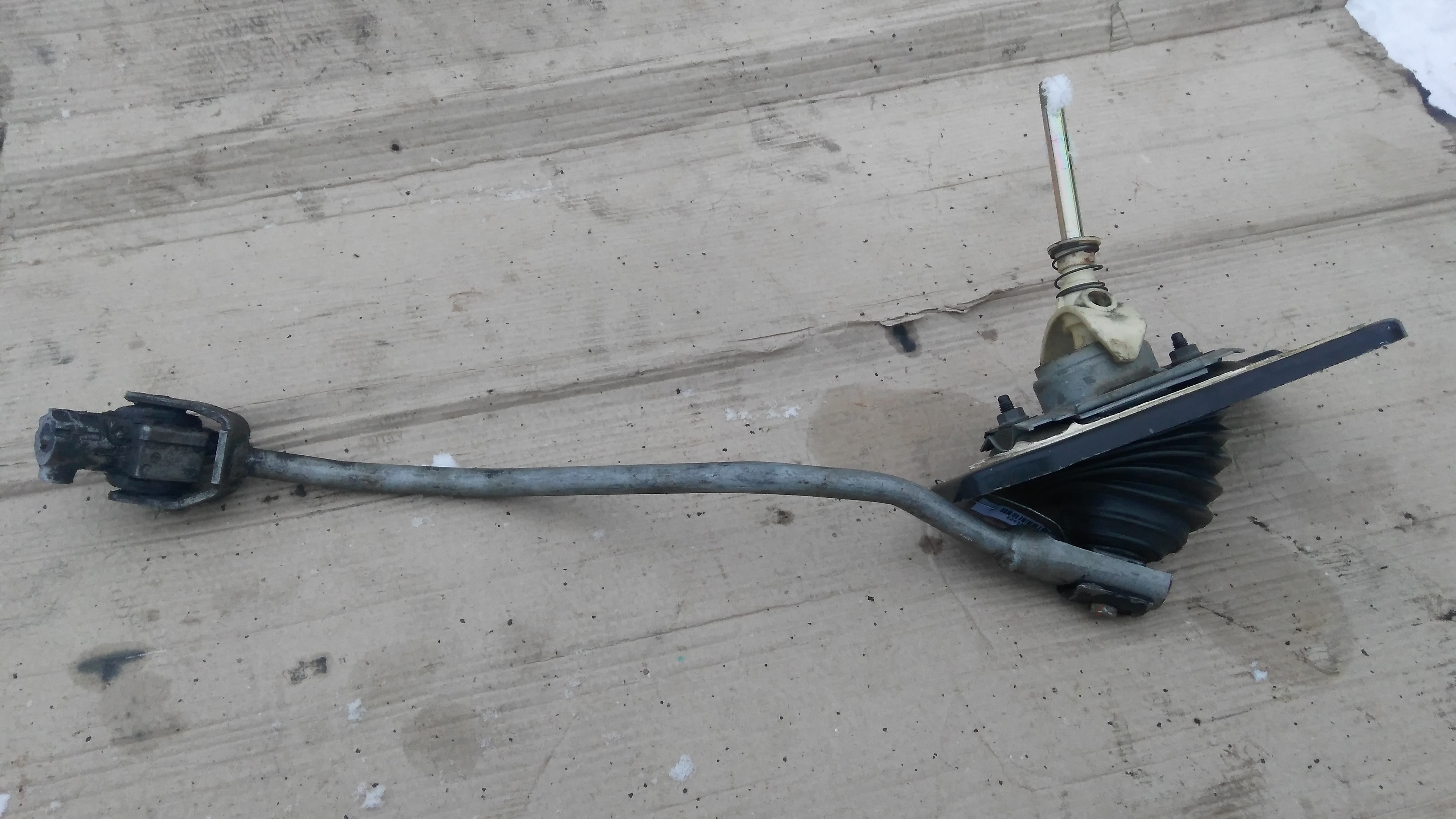

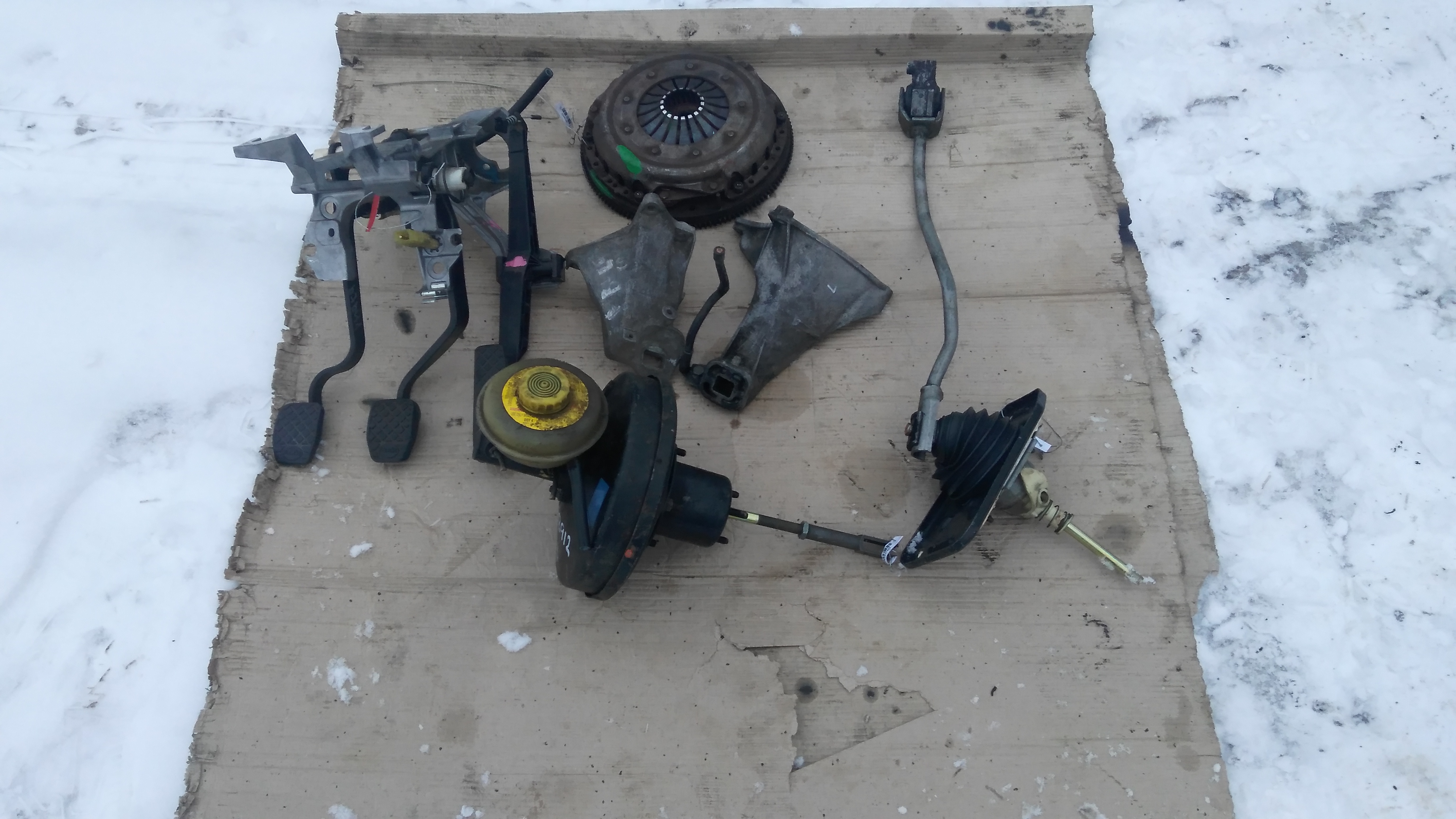

Так же готовлюсь к свапу МКПП от AUDI 80 B4. Коробка куплена. Как и много деталей, необходимых к для установки.
Собираю полный комплект и буду ставить. Правда когда:))) Но это дело не спешное... https://upforme.ru/uploads/0010/52/00/62/553470.jpg
https://upforme.ru/uploads/0010/52/00/62/542080.jpg
https://upforme.ru/uploads/0010/52/00/62/942039.jpg
https://upforme.ru/uploads/0010/52/00/62/927828.jpg
https://upforme.ru/uploads/0010/52/00/62/538173.jpg
https://upforme.ru/uploads/0010/52/00/62/829754.jpg
https://upforme.ru/uploads/0010/52/00/62/139371.jpg
Подрамник будет установлен от AUDI 80 B4. Вместе с стабилизатором.
Двигатель будет висеть на ланжеронах через гидроопоры от той же AUDI.
Масса доработок впереди...
Это гидровыжим сцепления. Переделка привода спидометра с электрического на механический.
В общем будет интересно.

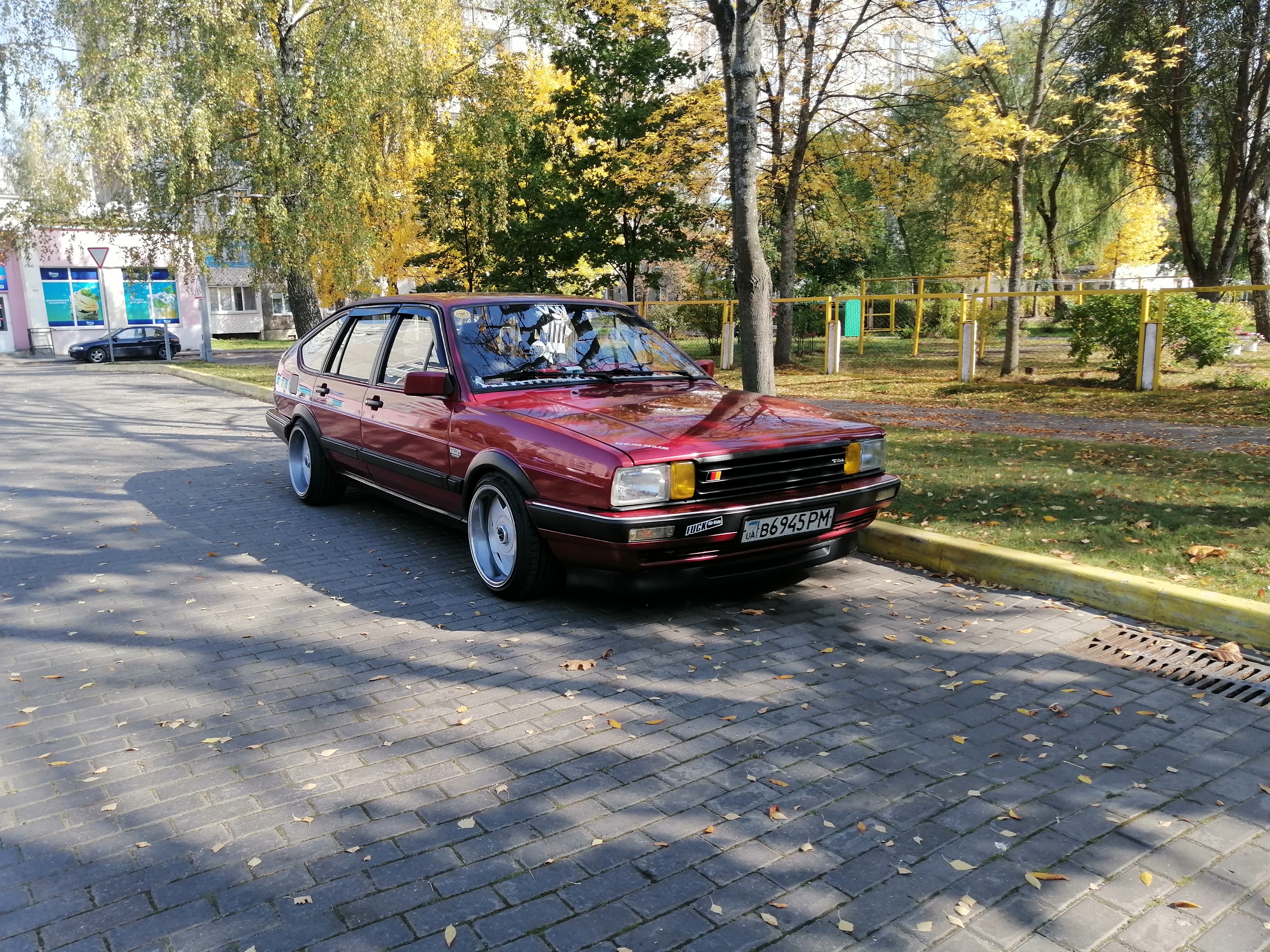

На днях открыл сезон:)
Выкатились из гаража за последние пять месяцев :)
Очень рад этому событию :) Уж очень соскучился по автомобилю:) По тому как едет, рулится:)
Катнули знатно :) Так сказать продули поршня :)
