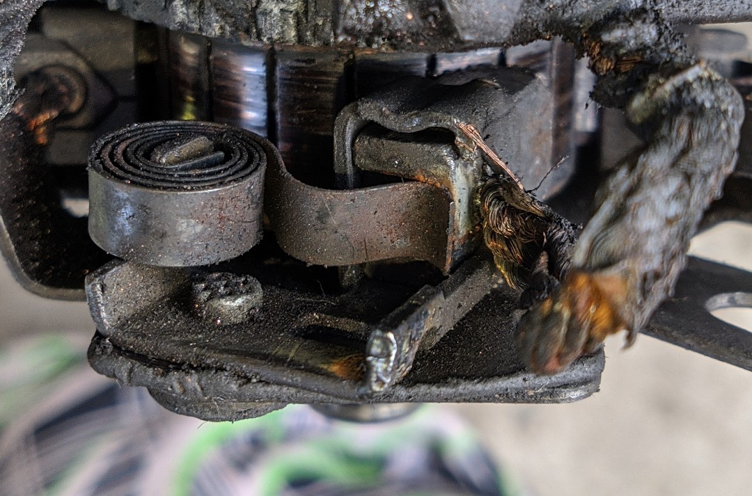

https://upforme.ru/uploads/0010/52/00/2142/t895337.jpg
Одна щетка ушла  в сторону.  Вот наверное и ответ. Нужно как то прихватить. Ну естественно еще раз все прочищу и втулку заменю. Должно помочь. Надеюсь.
