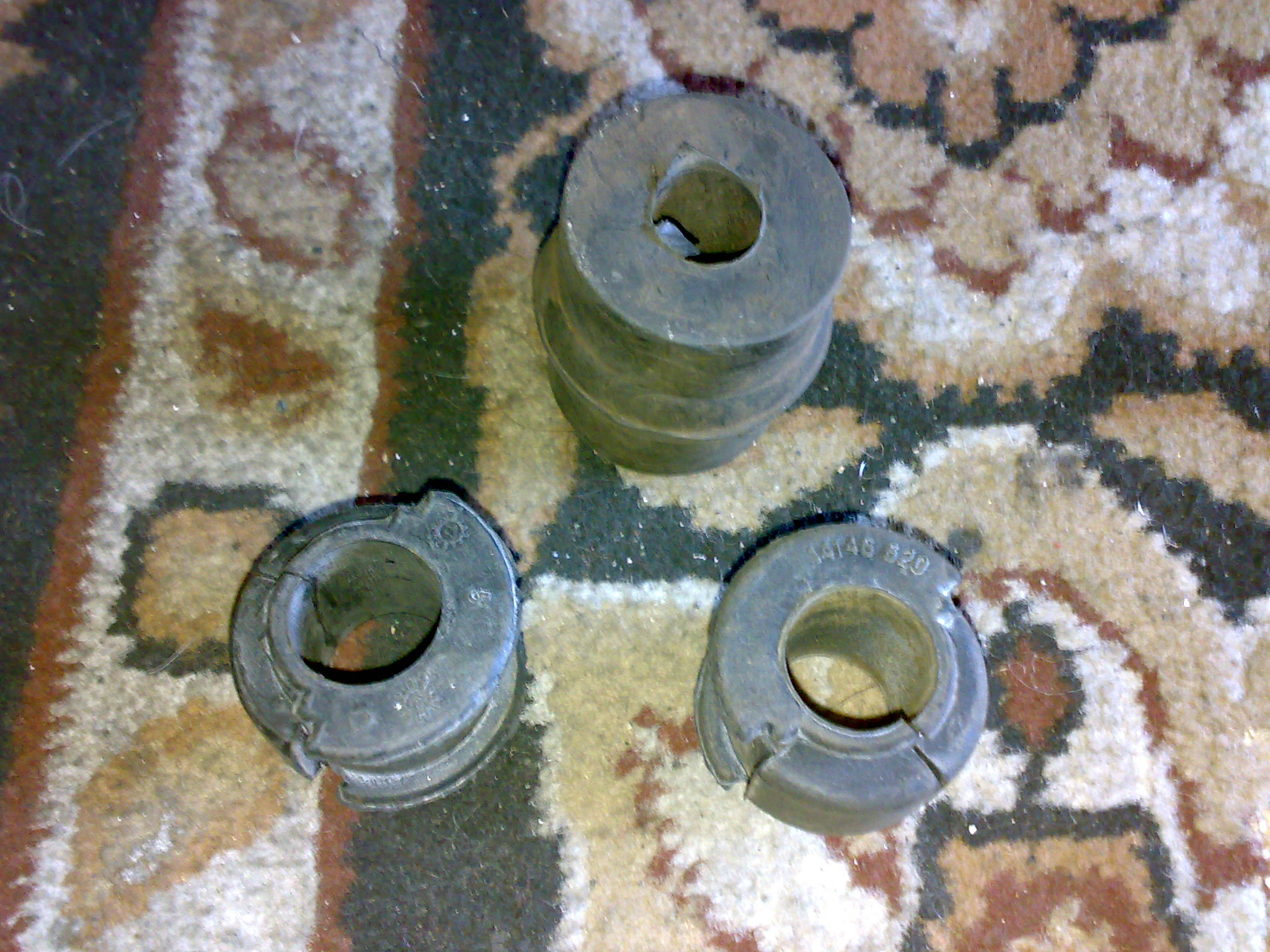

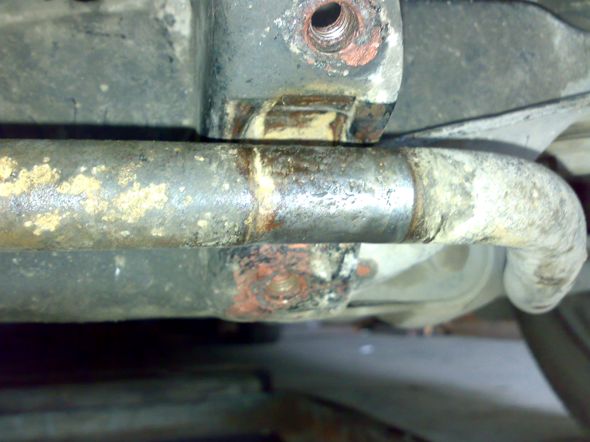

кто нибудь ставил резинки от Волги  на родную скобу ( передние  втулки )  ?
https://upforme.ru/uploads/0010/52/00/8/t44539.jpg
А зачем? Родные вроде неплохо ходят, я за 6 лет 1 раз менял, и только потому, что они были убиты прошлым владельцем о бордюр вместе с хомутами :rolleyes:
подрамник от   бочки , скоба  на двух болтах .
родная втулка  под 21 мм , а в том месте стабилизатор  уже ок 19  в остатке .
болтается  ((

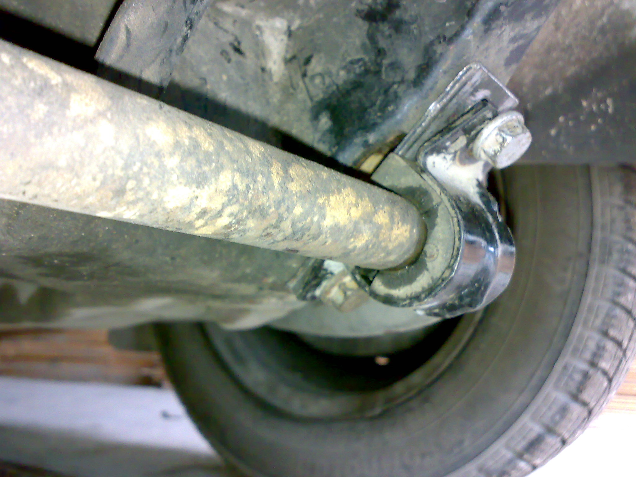

https://upforme.ru/uploads/0010/52/00/8/t99928.jpg
Волговские?
Волговские?
ага , рапилил с обратной стороны  / уменьшил диаметр  , родной скобой обжался плотно .
но даже феби резинка  на ощупь кажется  в разы  лучше , чем этот волгоколхоз ))
но пока работает - стучок один ушел  из ходовой   и рулежка поправилась ( ну совсем чуть чуть )

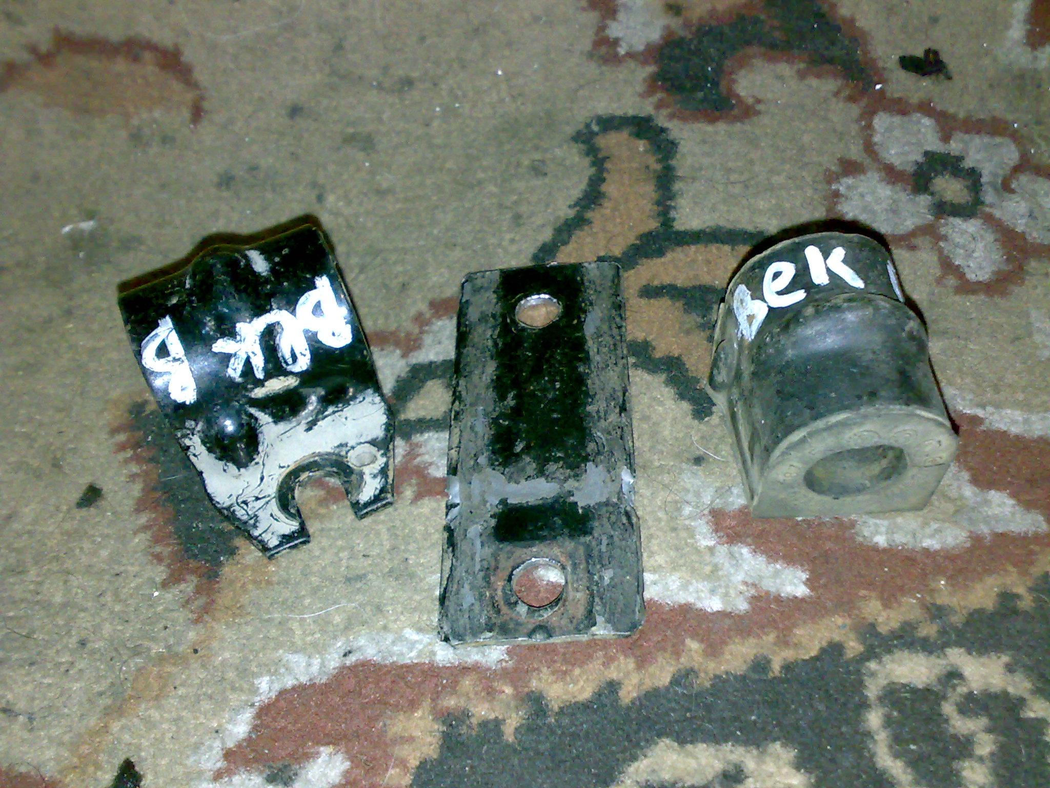

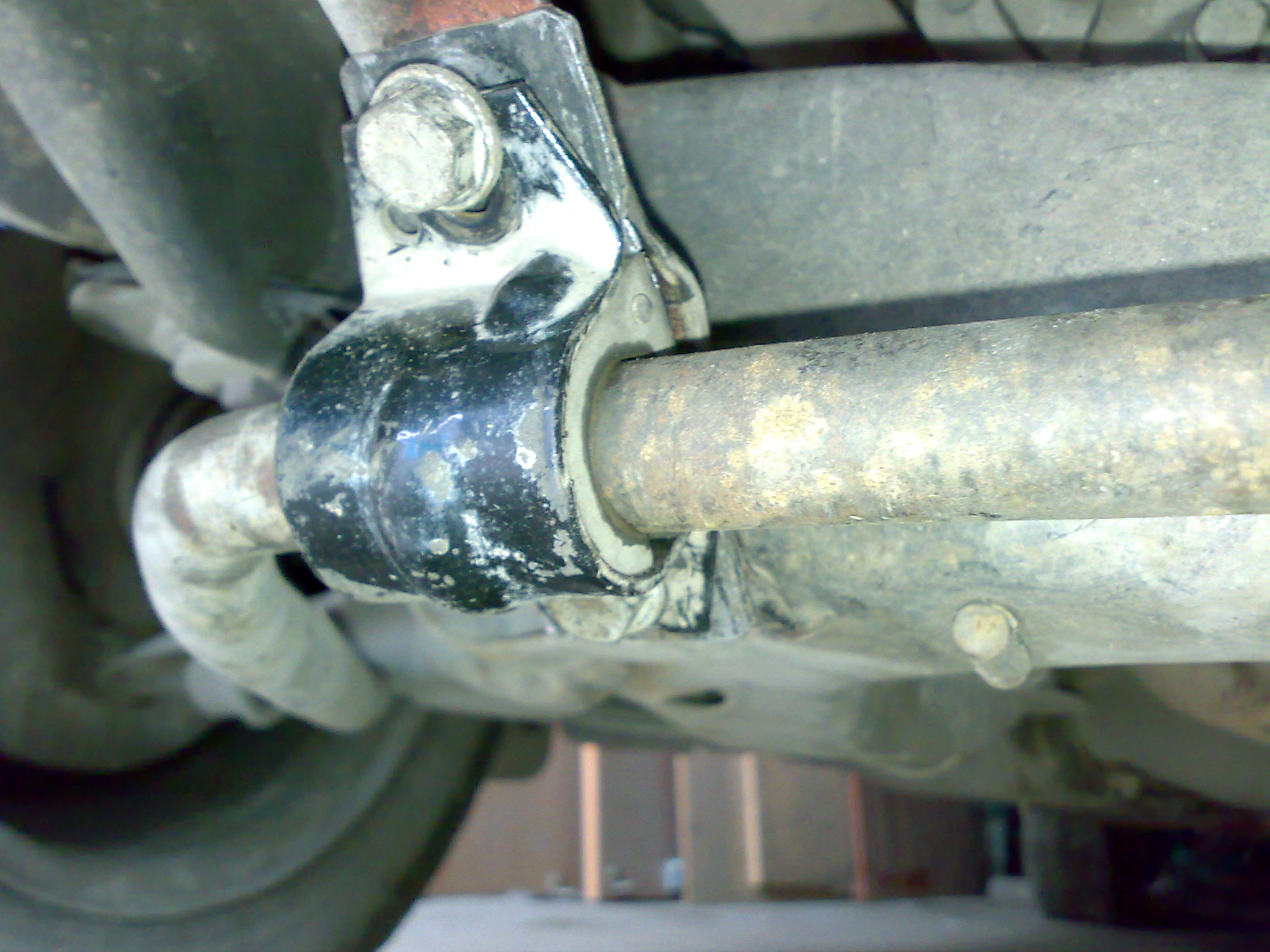

https://upforme.ru/uploads/0010/52/00/8/t73679.jpg
продолжнеие банкета .
волговтулки ( как и ожидалось)  дерьмо полное  - хватило на полдня и начали болтаться .

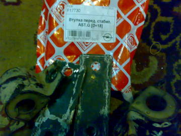

идею надо  довести до ума , заграница нам поможет ))
https://upforme.ru/uploads/0010/52/00/8/t95110.jpg
от Опель Вектра Б  ( Астра G )  и тд .
размеры есть  20 .18 и 16 мм  на выбор
https://upforme.ru/uploads/0010/52/00/8/t34602.jpg

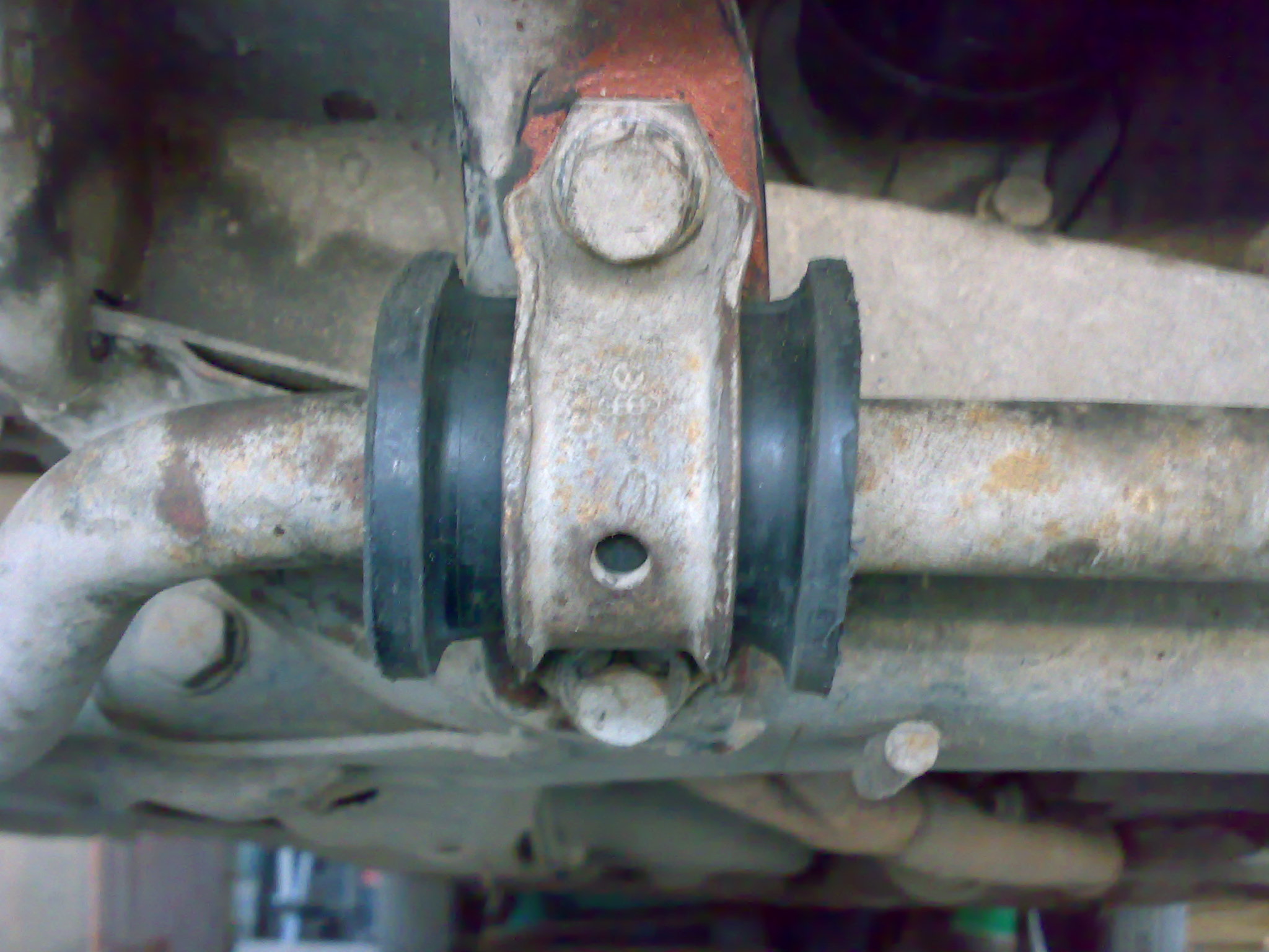

https://upforme.ru/uploads/0010/52/00/8/t80601.jpg
в сборе
https://upforme.ru/uploads/0010/52/00/8/t27460.jpg
https://upforme.ru/uploads/0010/52/00/8/t73241.jpg
работает  !
