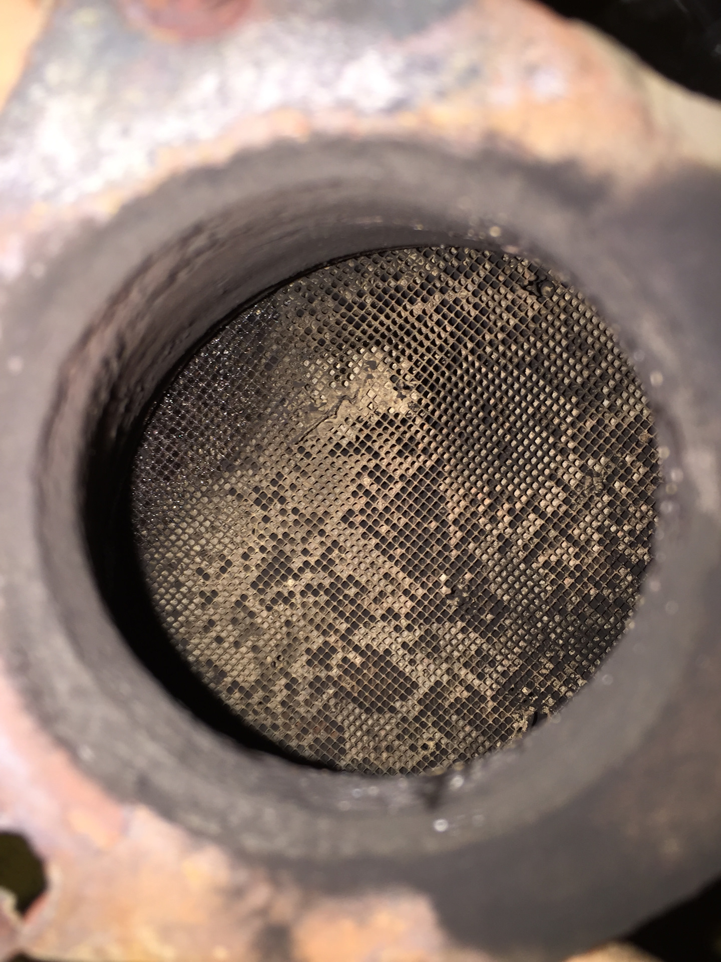

забивается очень хорошо за 35 лет) Сними, посмотри как он там, если масло в выхлоп летело, то каюк ему. https://upforme.ru/uploads/0010/52/00/1447/t254975.jpg

Снимай его нафиг, ставь прямо точную банку, все станет как надо. Я знакомому на ауди 100 менял банку, думал пустая, и когда увидел там каталик не выдолбленный офигел. Короче после замены машина полетела, он в шоке был что она так может ехать :D

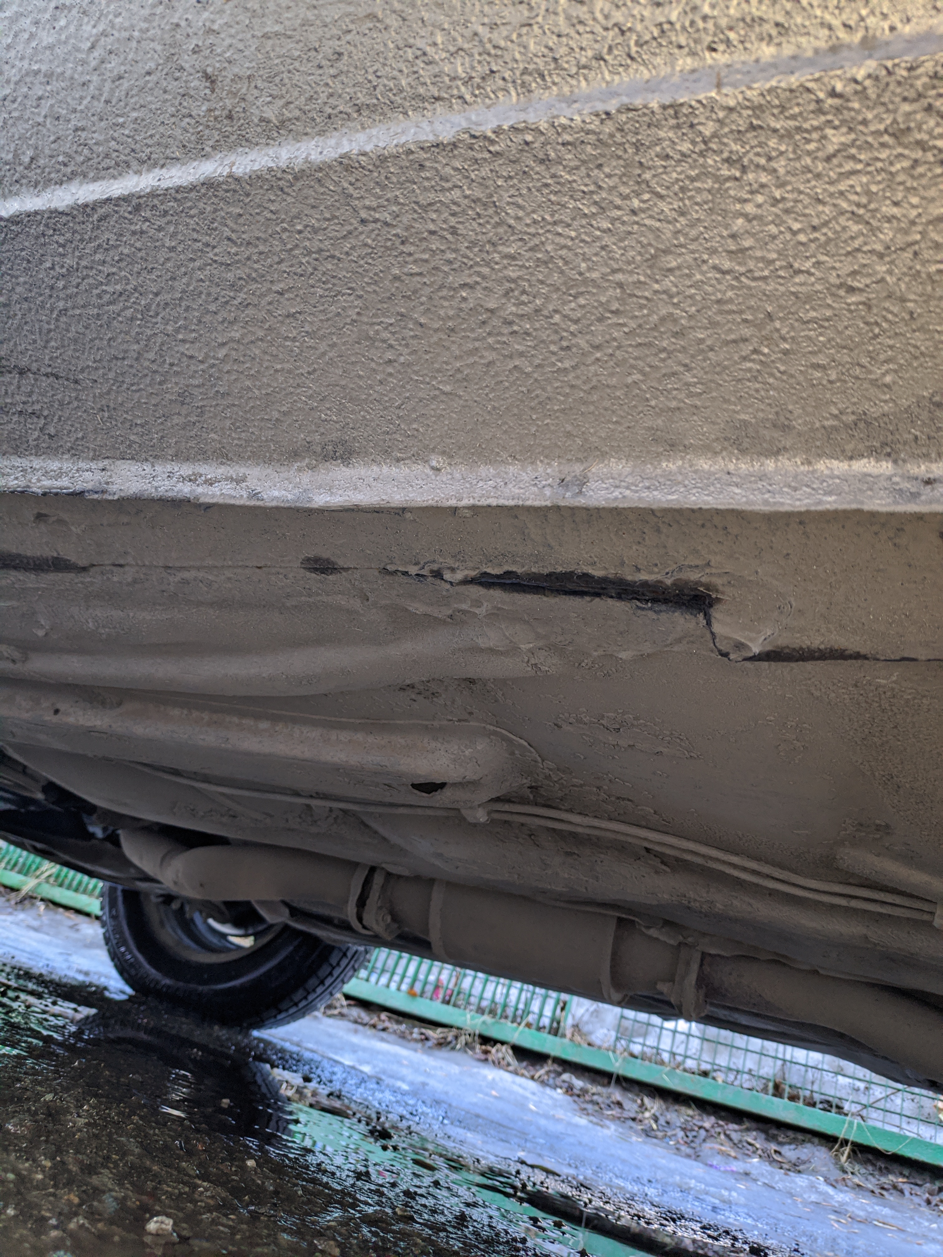

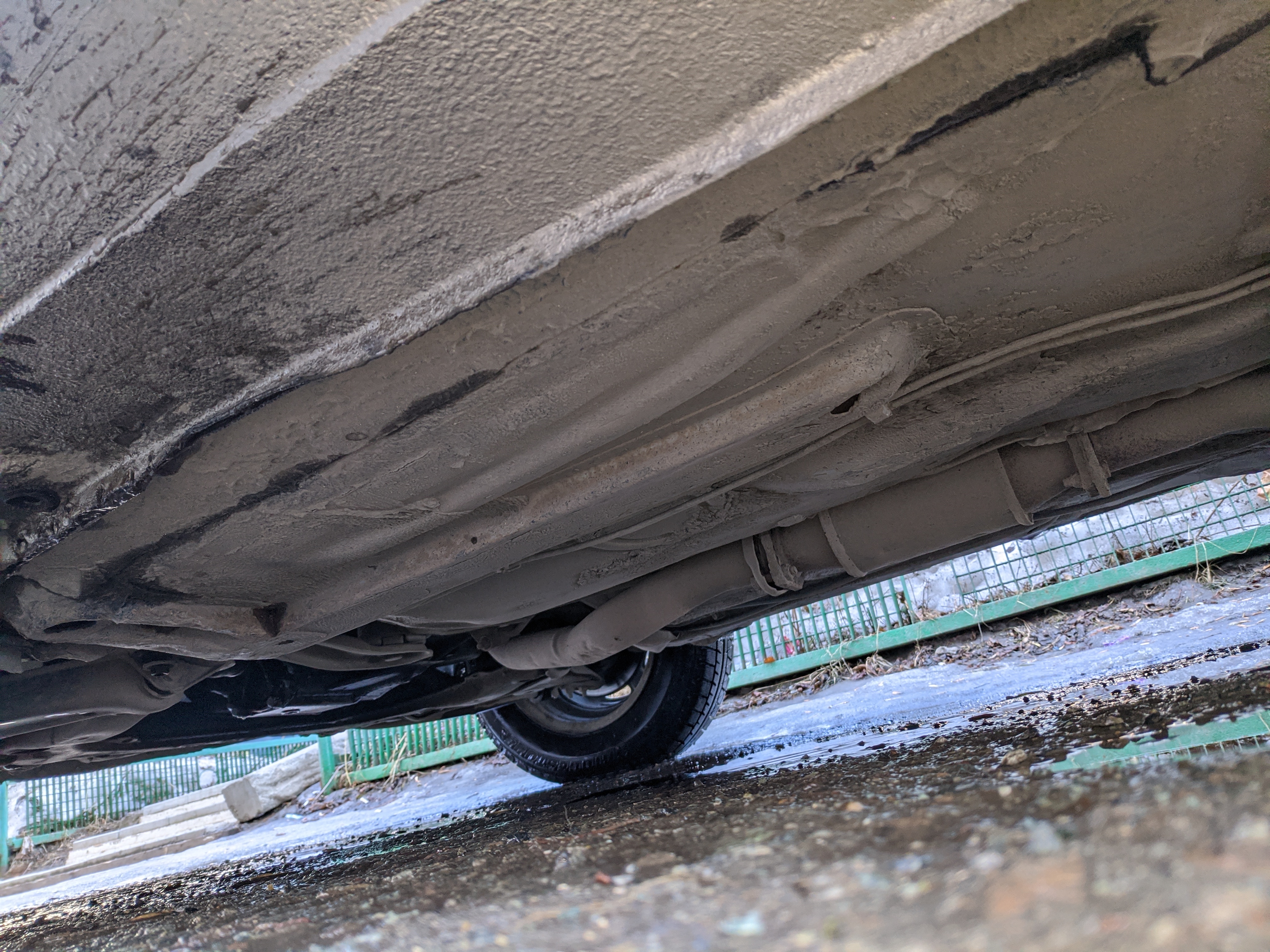

Кстати, начал уже сомневаться, а есть ли у меня катализатор, заглянул под машину
https://upforme.ru/uploads/0010/52/00/208/t756729.jpg
https://upforme.ru/uploads/0010/52/00/208/t234741.jpg
Да вроде он, родимый. 😂

133
Вот сменишь его на пламегаситель, потом расскажешь про оживший табун хомячков  :hobo:
