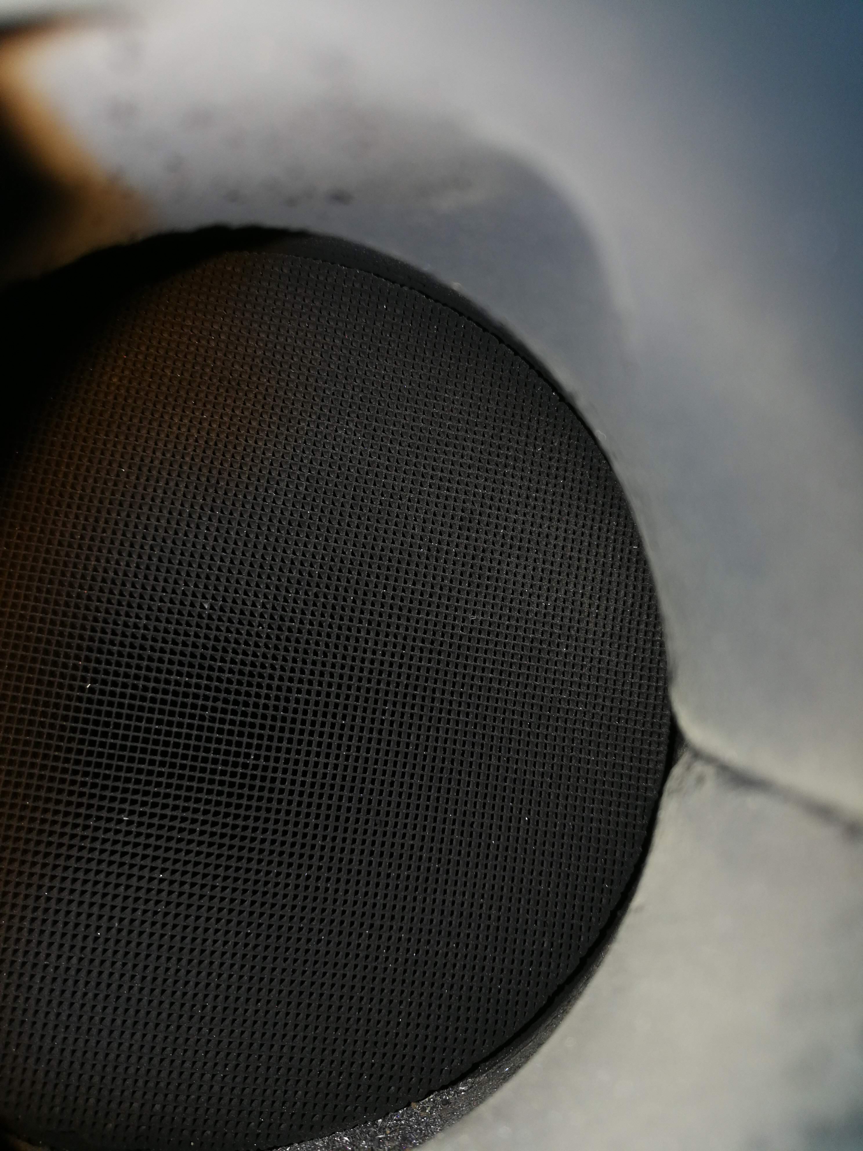

Наброс про керамическую пыль вообще только к корейцам относится. Я уже выше писал, что на Г4 вскрыли кат на машине с пробегом в 300к - не забит и не оплавлен. Только есть нюанс - двигатель был исправен и масло не жрал. Понятное дело, что если у тебя топливо вместе с маслом догорает в выхлопе, то катализатору каюк придёт.

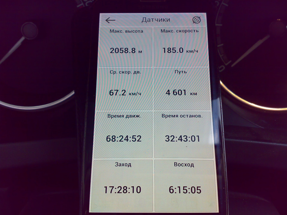

с забитым катализатором  ему очень тяжело выше 140  км/ час набирать .
вот  БЕЗ катализатора :
https://upforme.ru/uploads/0010/52/00/8/t954394.jpg

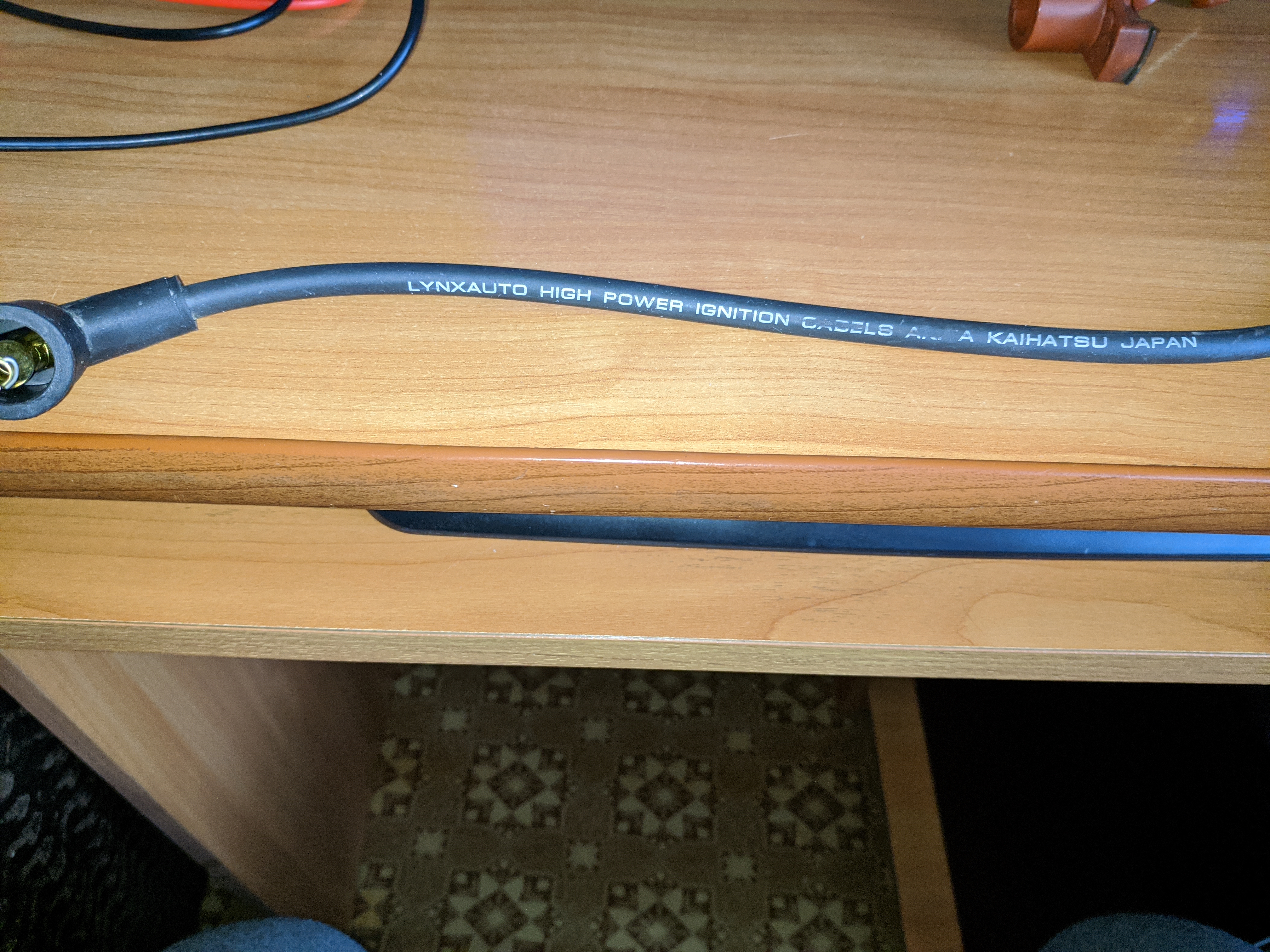

Сегодня подкинул проверенные провода ВВ-машинка сразу ожила😊. Снял старые, стал звонить, два провода в обрыве, один 30 кОм, один 10 кОм. В общем в них была проблема. Да, еще контакты в крышке почистил, так для самоуспокоения. Нужно всё таки новую крышку купить, думаю, что на 99% дело было в проводах всё таки. Осталась нестабильная работа на ХХ, так и езжу на "обеднённой" смеси, чтобы машина не глохла. В следующий заход посмотрю всё таки как выставлены метки. Но уже можно ездить, машинка рвёт и мечет😂. Кстати, 2000 км  обкатки я уже проехал, нужно поменять масло и попробовать разогнать машинку на трассе. Это чтобы понять, забит катализатор или нет. Но по приемистости этого не скажешь, принимает резво.
Кстати, начал выбирать провода на Ехисте-глаза разбежались. У меня стояли с исполнением SAE на свечу, а везде, в основном под М4 (раньше всегда у меня такие стояли). Наверное без разницы, какое исполнение, главное, сколько они весят😊. Решил не замарачиваться и учитывая, что на стоковых сопротивление, как писал Электро, на свече 5, а на концах 1 кОм, решил взять такие PatronPSCI1000, хотя на Ехисте хит продаж по проводам LYNXauto SPC8022 (Россия). Может всё таки их взять, правда они на 1000 руб. дороже, на зато наши, и исполнение SAE. Кстати, "подкинутые" сегодня провода тоже Patron, только исполнение SAE и у них нет металлических наконечников, только резина и всё.

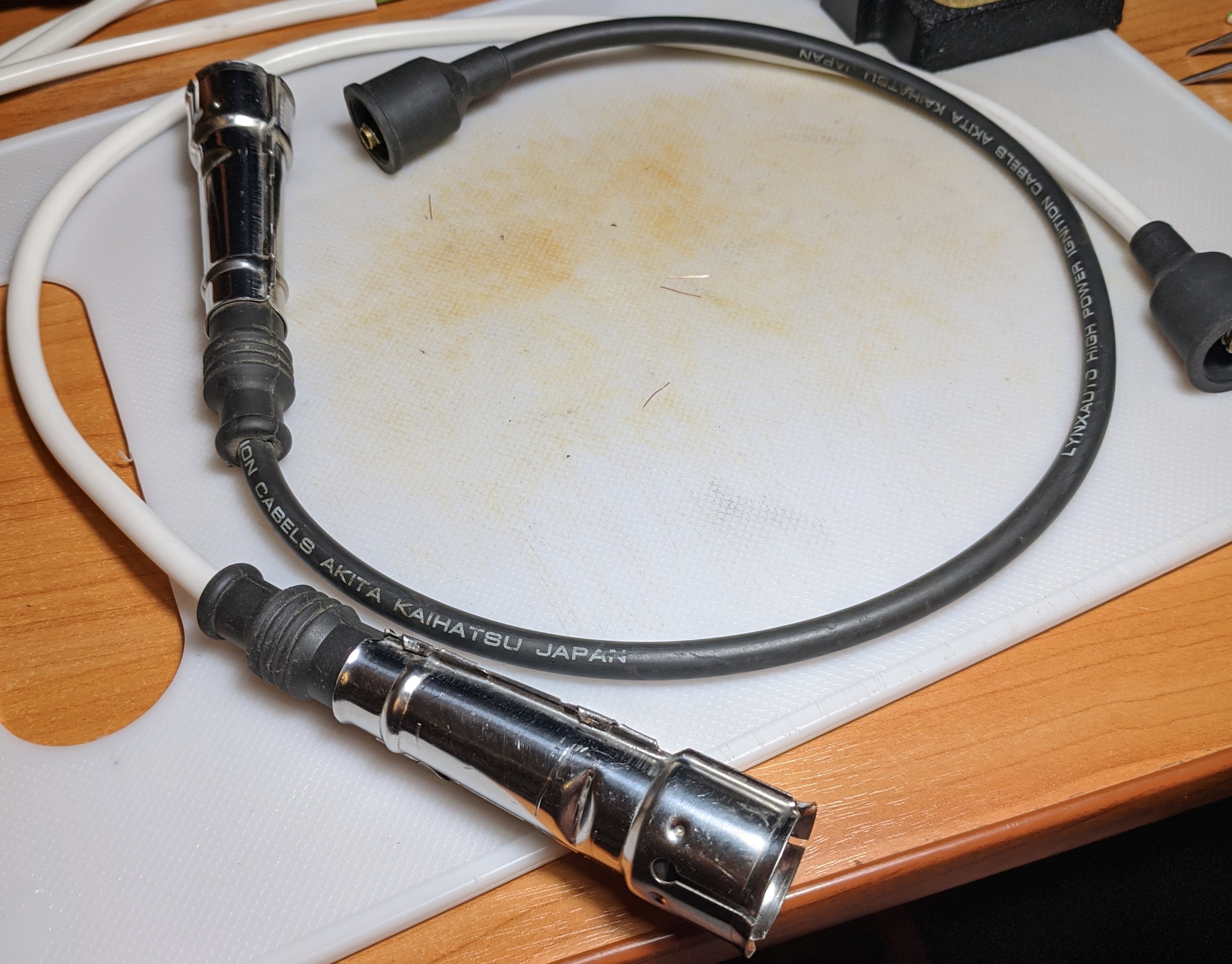

PS Что то знакомое название мне показалось  LYNXauto. Щас посмотрел свои "сдохшие" провода, а они как раз  LYNXauto!!! Только это не Россия, а Япония.
https://upforme.ru/uploads/0010/52/00/208/t79911.jpg
Ну вот во время я это посмотрел. Ну всё тогда буду Патрон заказывать😊
С крышкой у меня конфуз как то при заказе получился в Ехисте. Вроде заказал для своего двигателя (RL) крышку Бреми, а она в упор не подошла, не садится. Есть какие то два вида крышек, одни садятся на мой распределитель, другие нет. Придётся визуально в магазине в живую покупать, блин...

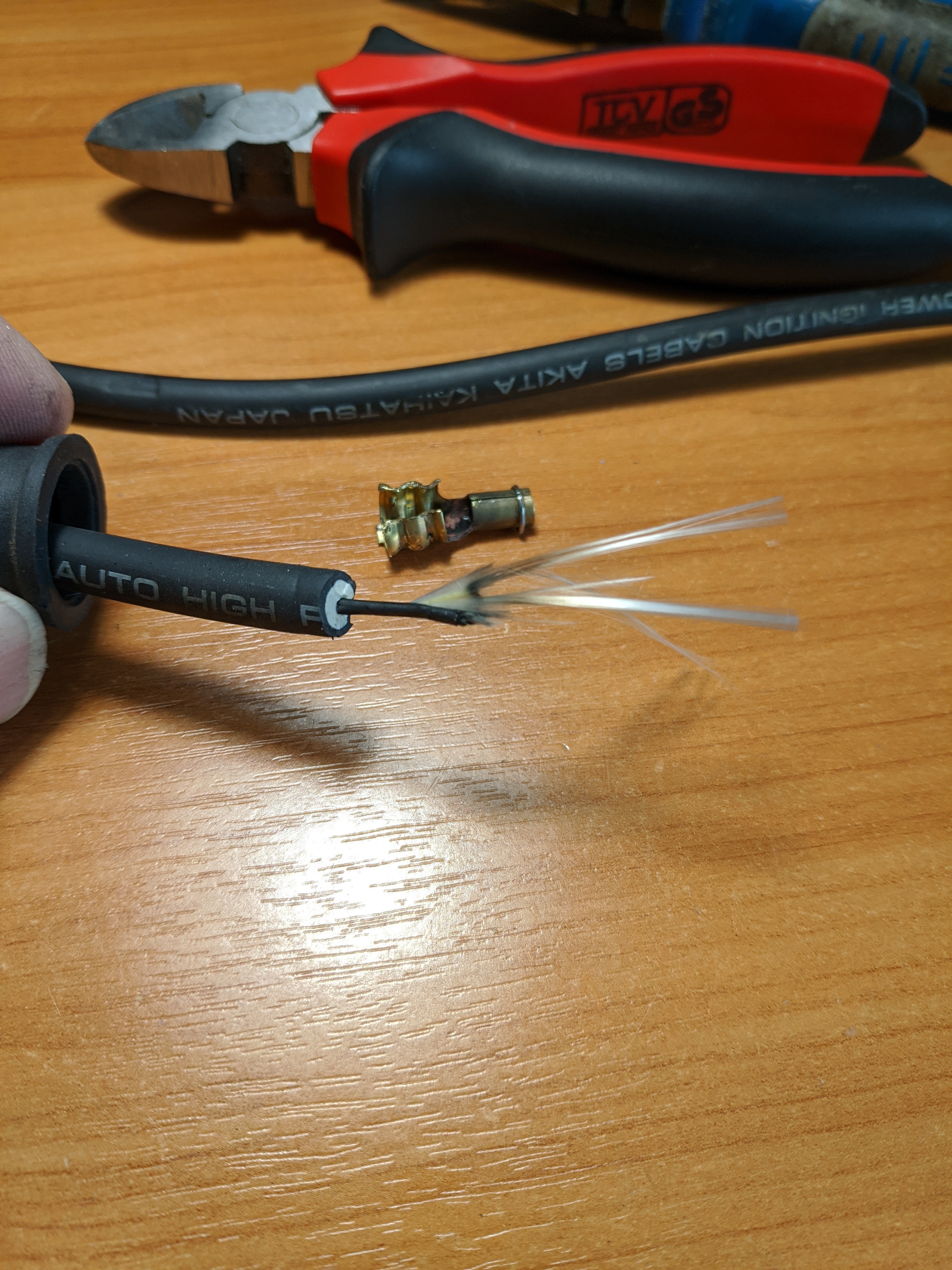

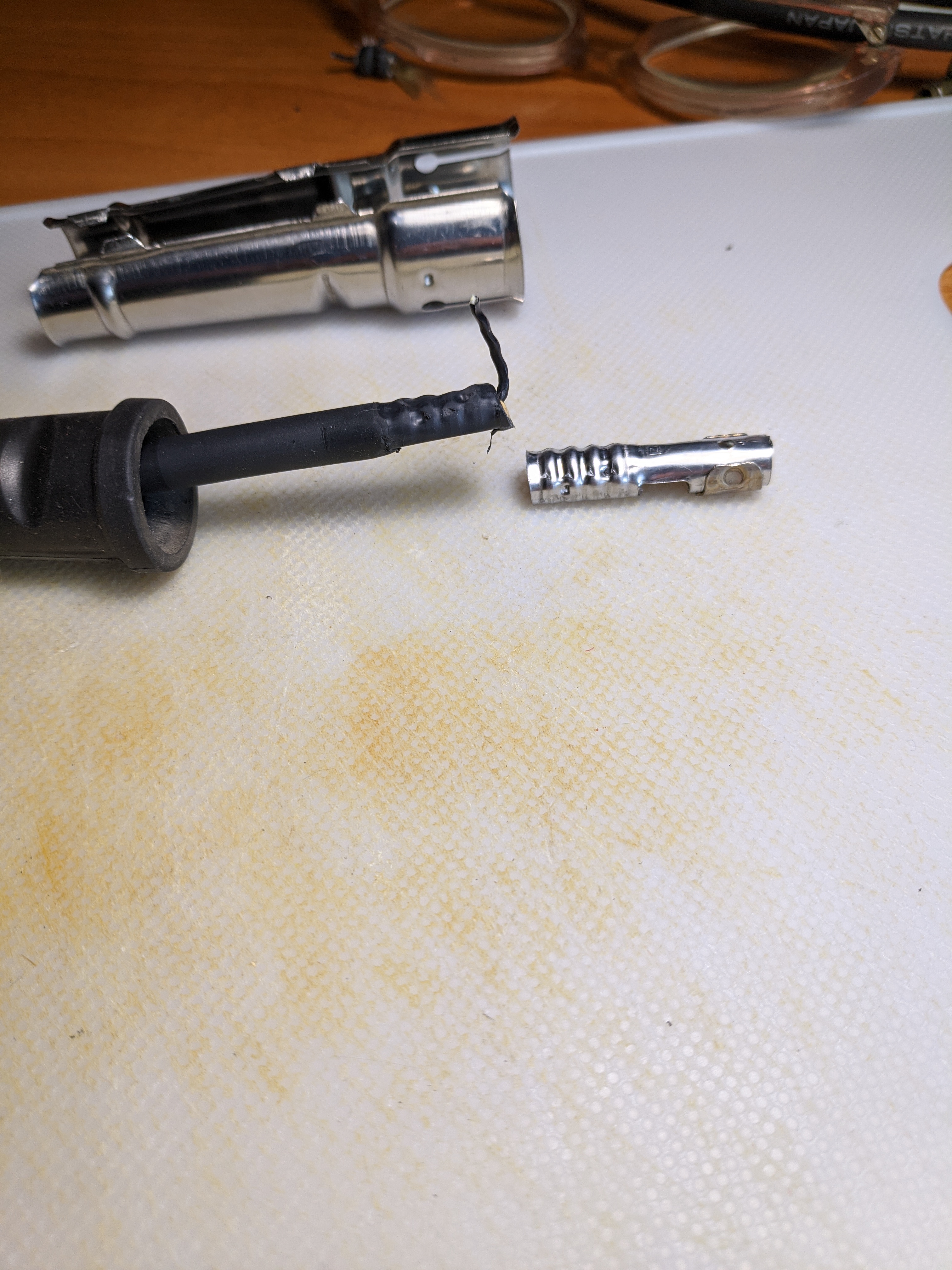

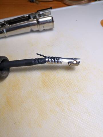

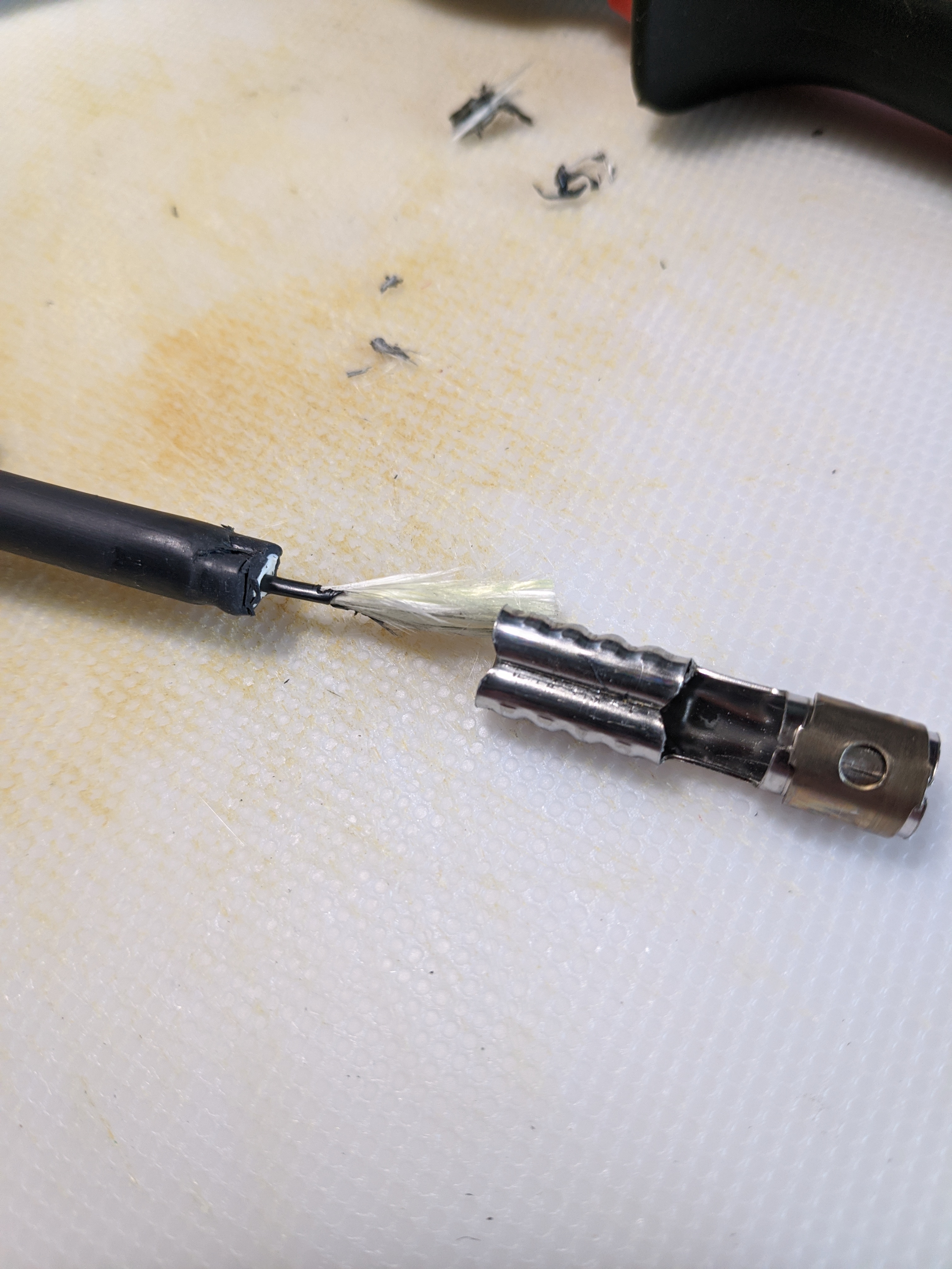

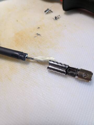

Решил сегодня ради интереса "вскрыть" эти чудо провода из Японии, которые стоят за 2 т.р. Я просто обомлел: нет там никаких проводов! Медных тем более!😂
Вот они из чего состоят
https://upforme.ru/uploads/0010/52/00/208/t77752.jpg
https://upforme.ru/uploads/0010/52/00/208/t779731.jpg
https://upforme.ru/uploads/0010/52/00/208/t827254.jpg
https://upforme.ru/uploads/0010/52/00/208/t591119.jpg
Внутри силиконовой оболочки проходит какая то синтетическая токопроводящая трубочка, внутри забитая что то типа стекловолокна. И всё! сопротивление этой трубки в предлах7-10 кОм, в зависимости от длины кабеля. Никаких активных сопротивлений, ни со стороны свечи, ни со стороны трамблёра нет и в помине. Сопротивление содаёт эта самая синтетическая трубочка. Она просто подвёрнута под зажимы и обжата. Жесть. У меня старые, стоковые провода стояли из голимой меди, они в своё время окислились видимо и я их выкинул (мудак!). Сейчас бы из них сделал нормальные провода. Вот такие дела. сейчас понятно, почему в дорогих проводах пишут "Медь", а сопротивления стоят, как минимум реактивные. За это и платить приходится. В общем как то так...

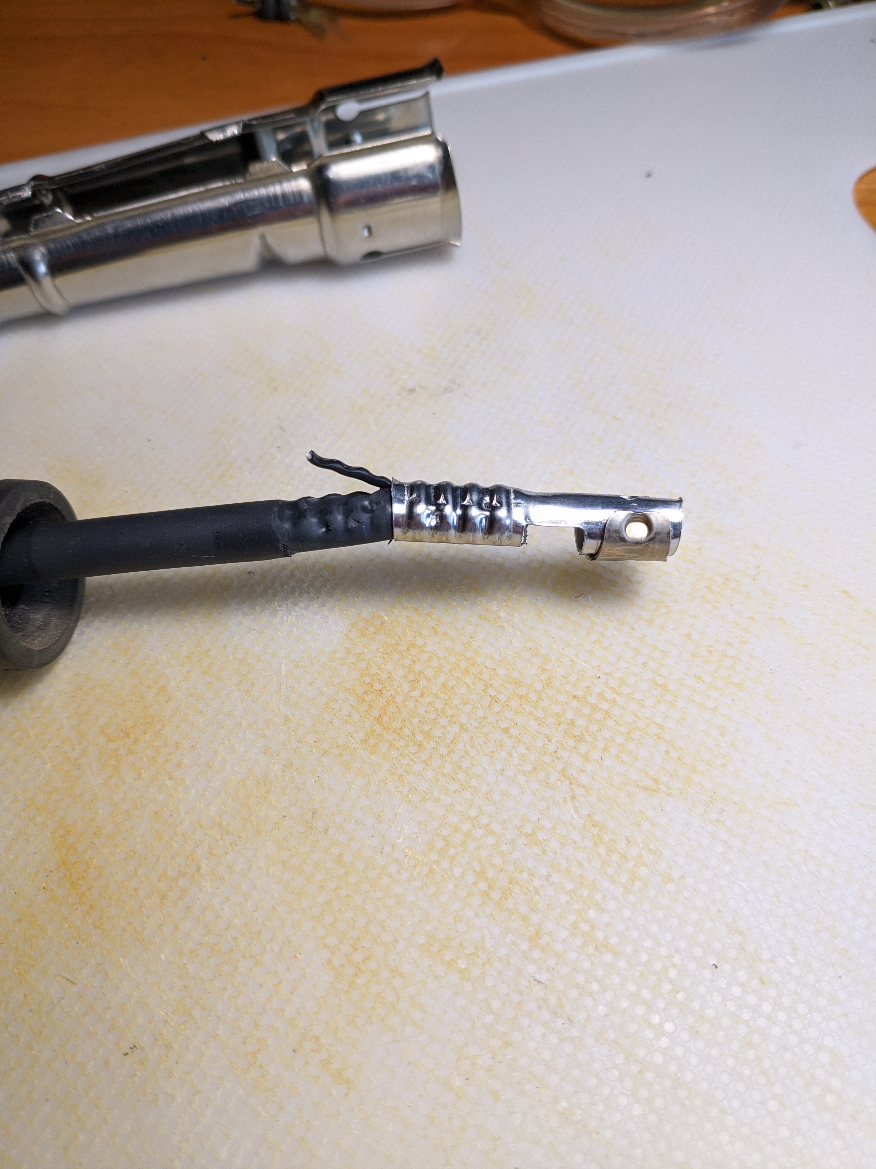

Надо замерить сопротивление в самих свечах. Если там есть хотя бы несколько кОм, можно ставить медь напрямую (провода нулевого сопротивления).
Покурил Интернет, везде об этих проводах только и говорят и видосов полно. В общем хочу изготовить самделишные провода! Кстати, вспоминая провода, с которыми я купил машину, дак с ними у меня машинка работала, как часики. Потом как начал покупать то дни, то другие эти силиконовые провода (их некоторые называют "бельевые верёвки"!😂😂😂), так машина начала работать хуже. Так что думаю  надо попробовать, тем более с электричеством я на ТЫ😊
Отредактировано Старый (17.06.2021 10:09)

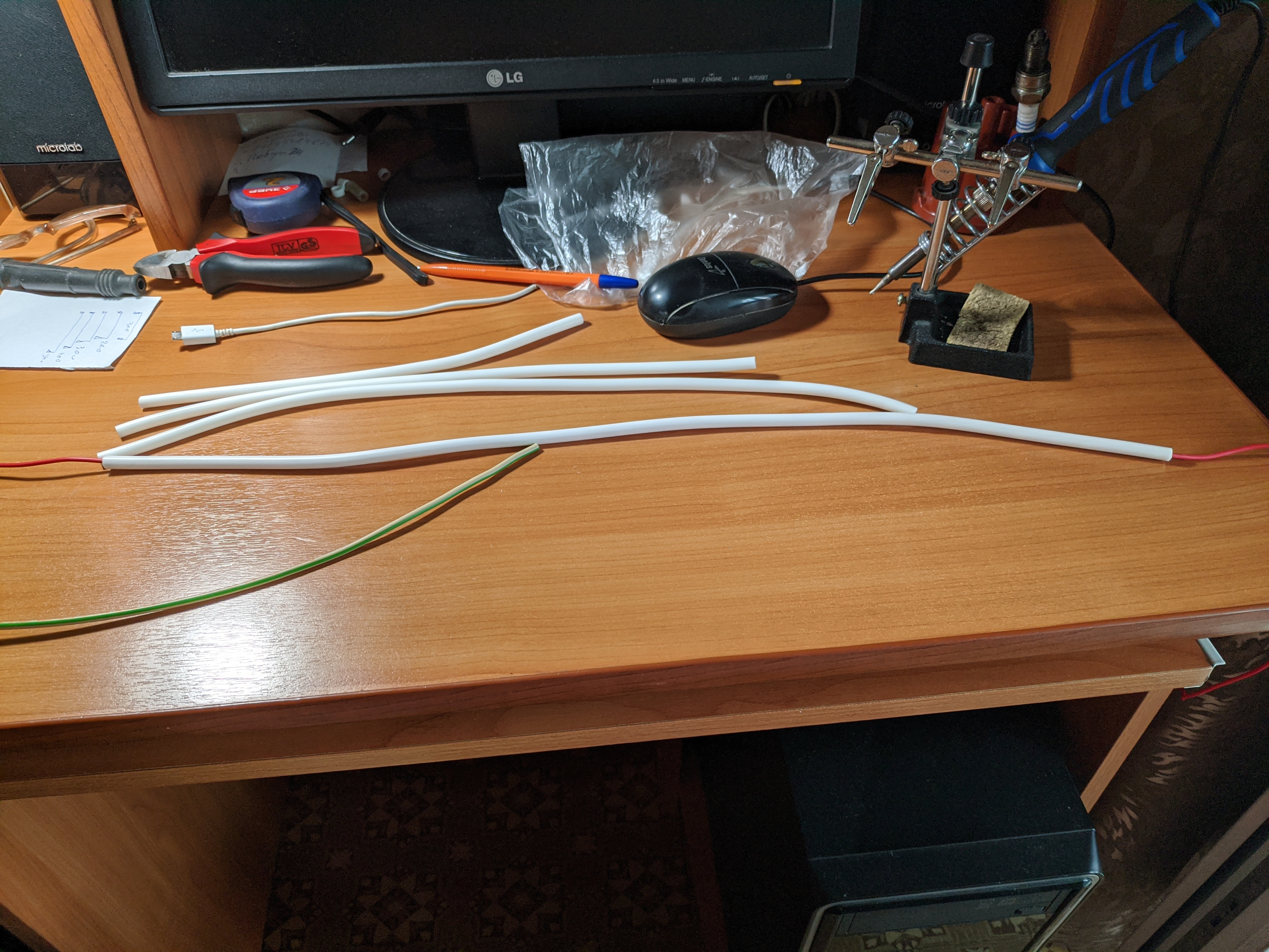

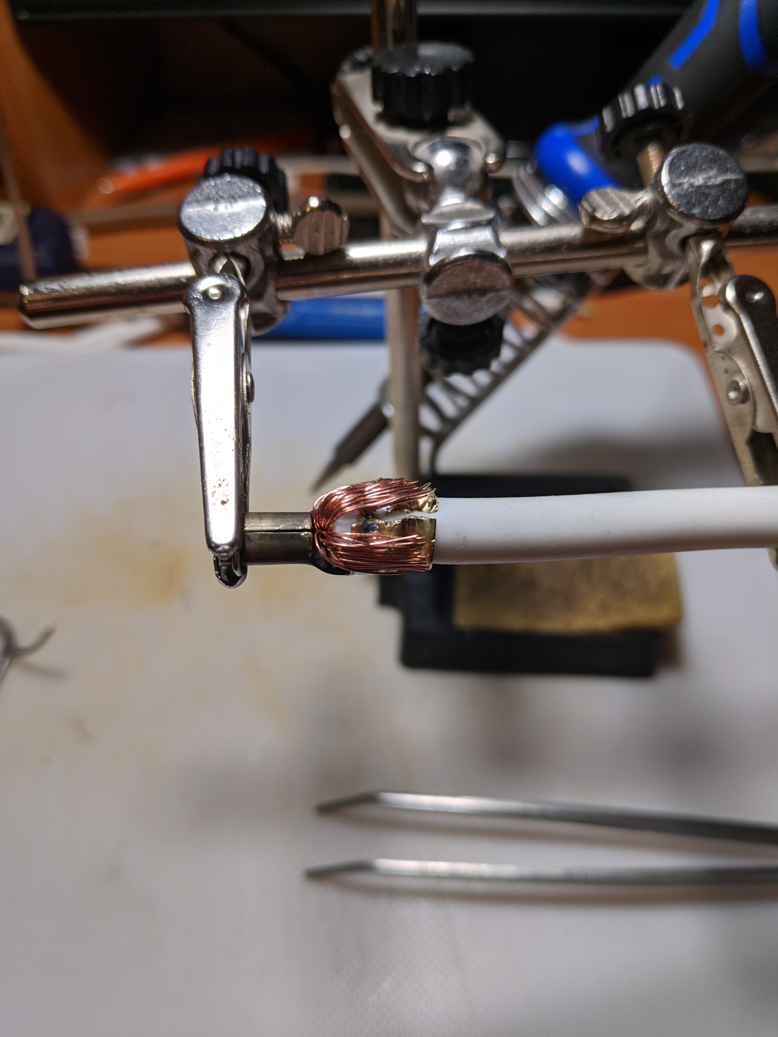

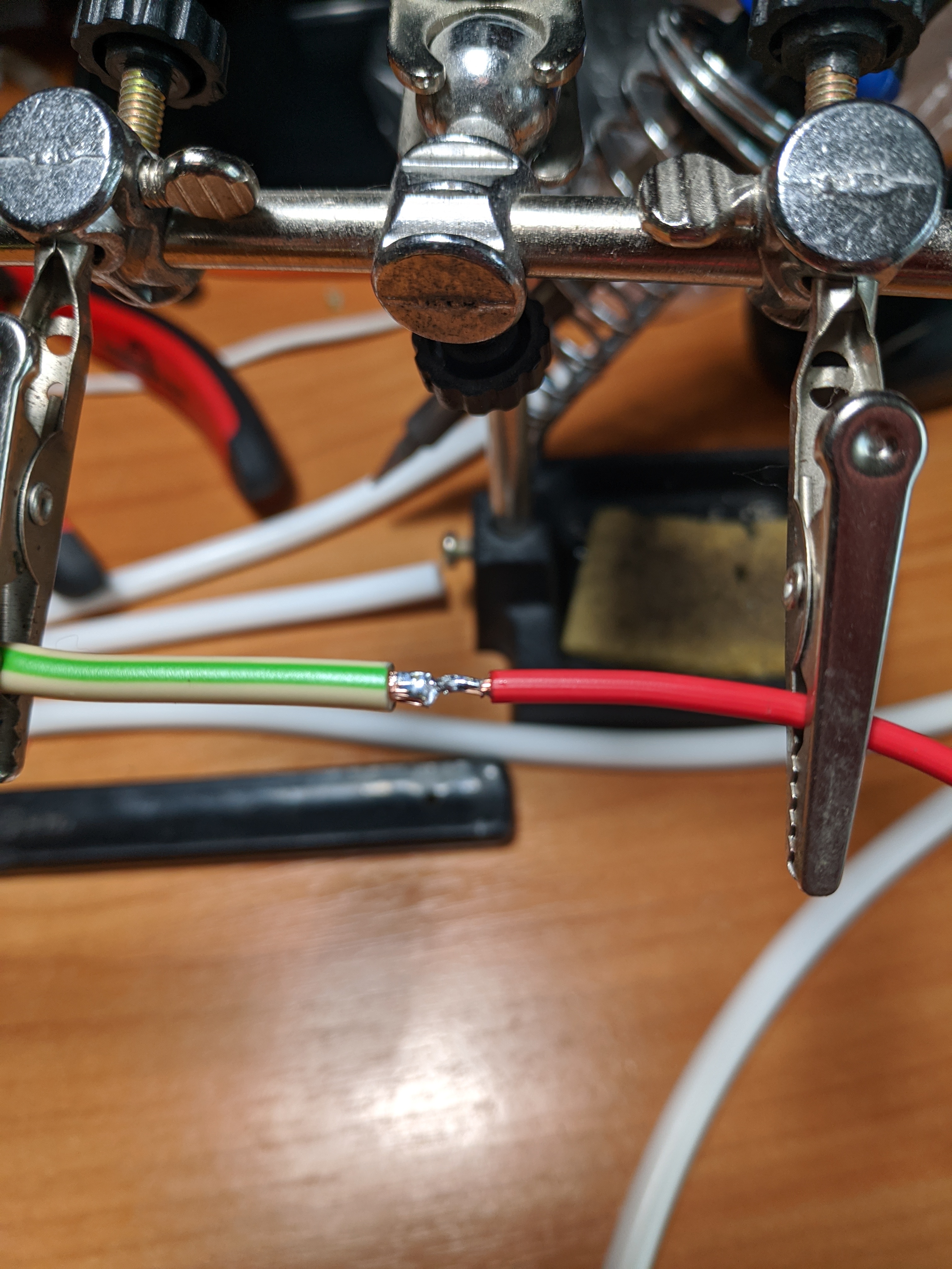

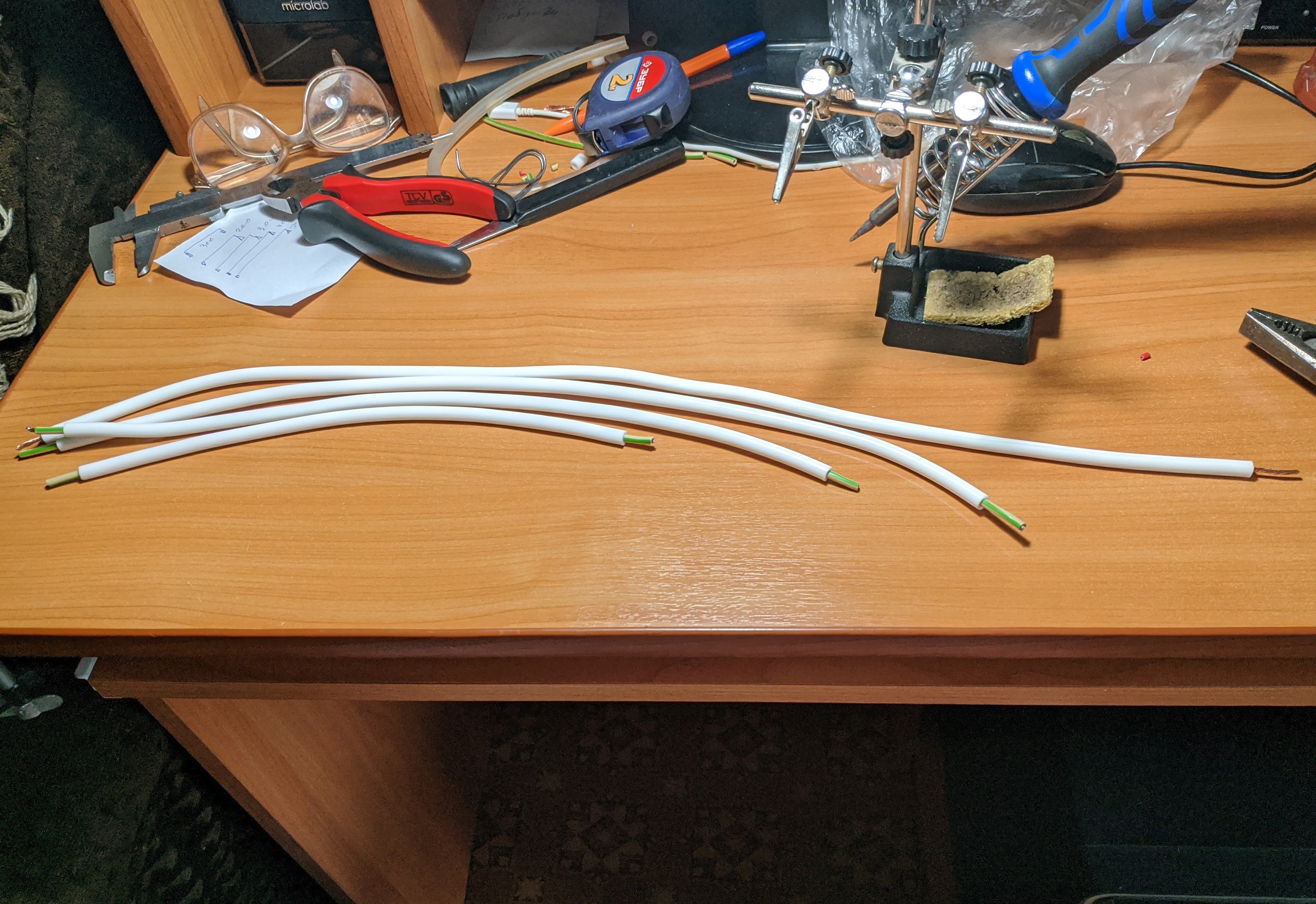

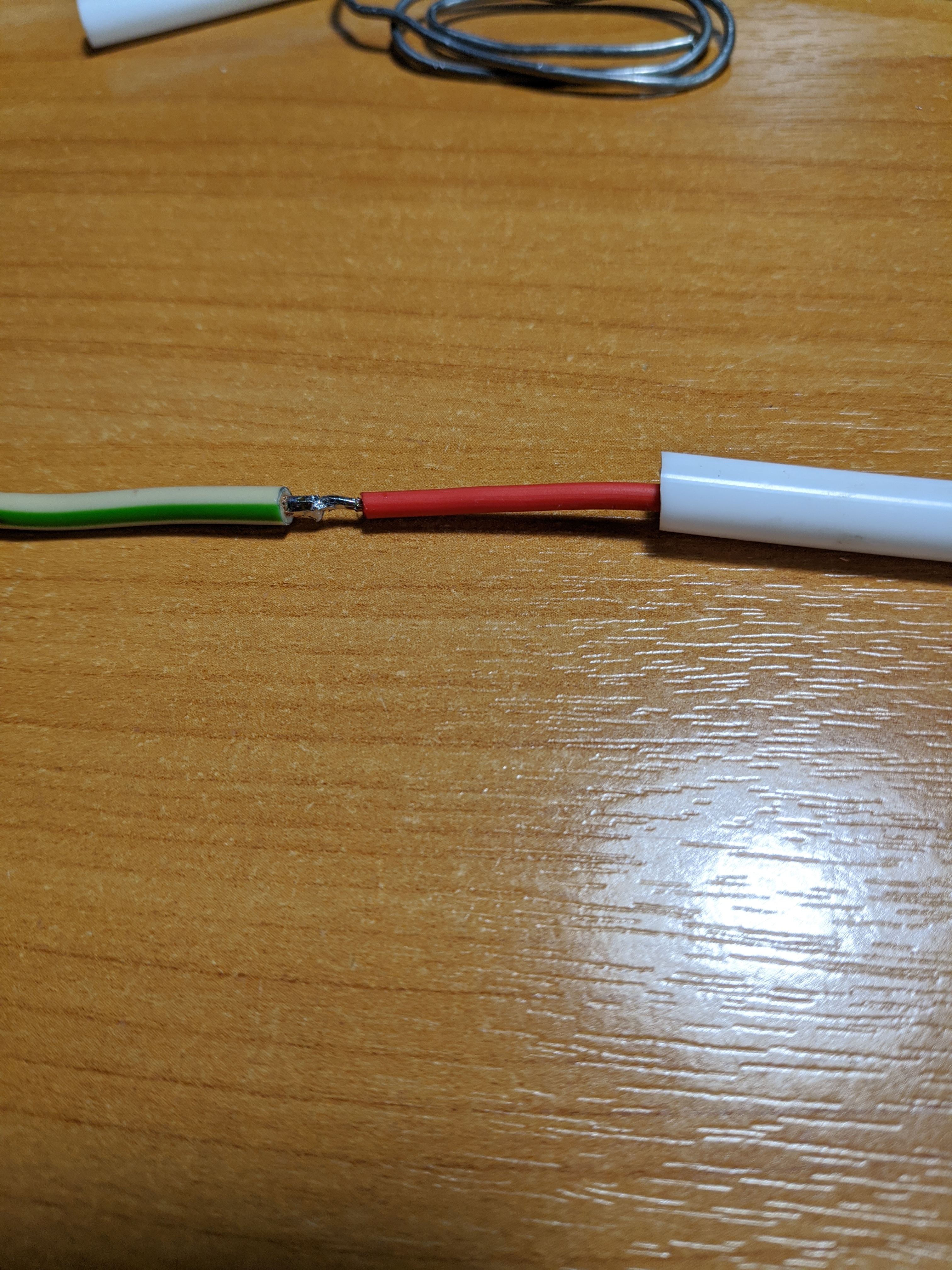

В общем покурил я Гугл, посмотрел как провода себе мастера делают, и не только себе, а в основном для продажи и пошёл в магаз, купил две силиконовые пневмотрубки 80 см по 50 рублей каждая, купил провод медный, квадрат 2,5 - 2 метра на 68 рублей итого затраты грубо 170 рублей (даже дешевле Волговских проводов!😂) и пошёл домой ваять, а точнее переделывать Японские пластмассовые провода в наши медные. Вот что получилось
https://upforme.ru/uploads/0010/52/00/208/t712763.jpg

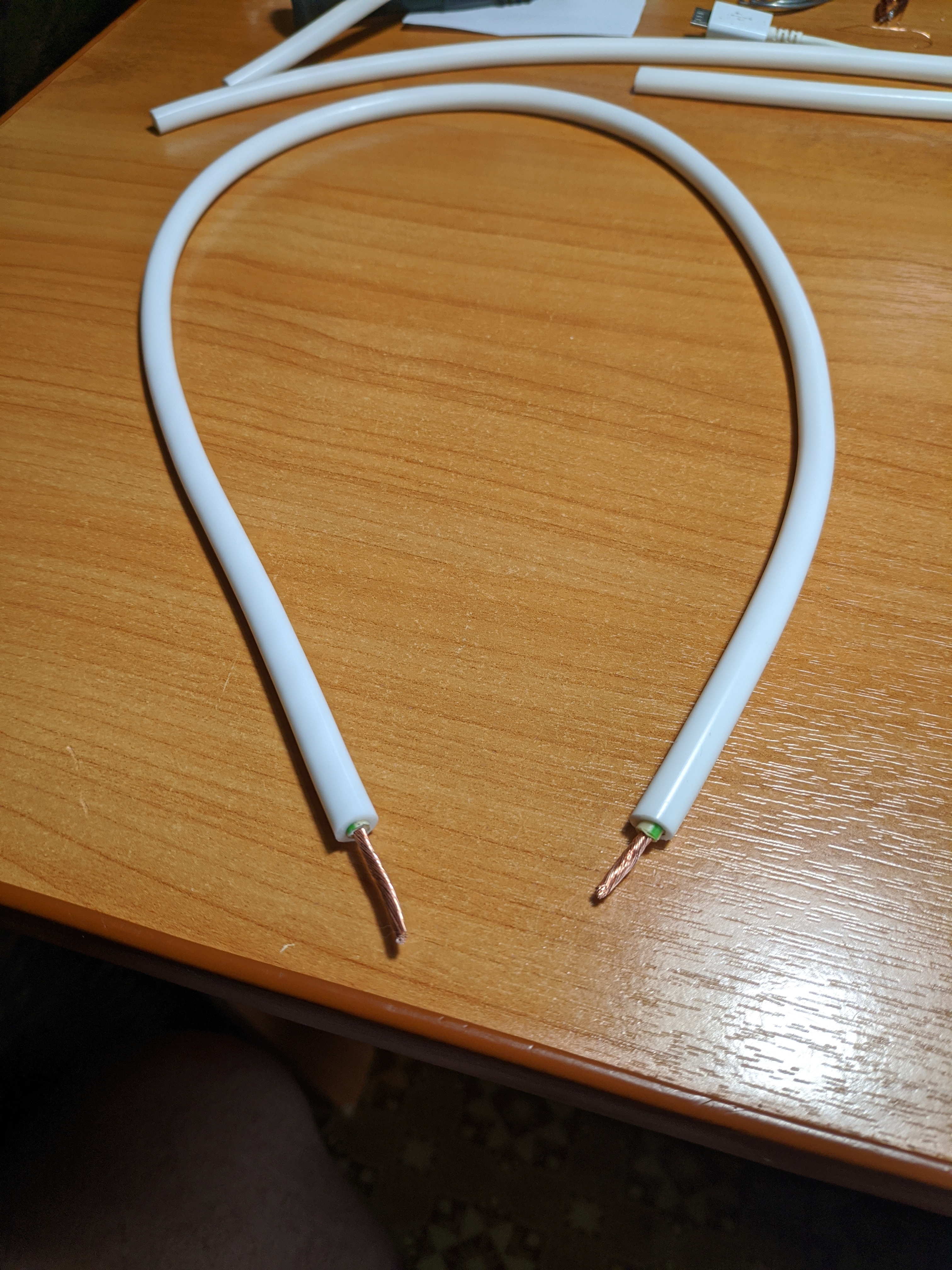

нарезал трубку по размерам
https://upforme.ru/uploads/0010/52/00/208/t868852.jpg
https://upforme.ru/uploads/0010/52/00/208/t155820.jpg
Более тонкую медную проволоку подпаивал к основной жиле, чтобы "протащить через силиконовую трубку, а то она по другому не хотела лезть
https://upforme.ru/uploads/0010/52/00/208/t912177.jpghttps://upforme.ru/uploads/0010/52/00/208/t103909.jpg
Получилось вот так
https://upforme.ru/uploads/0010/52/00/208/t401841.jpg

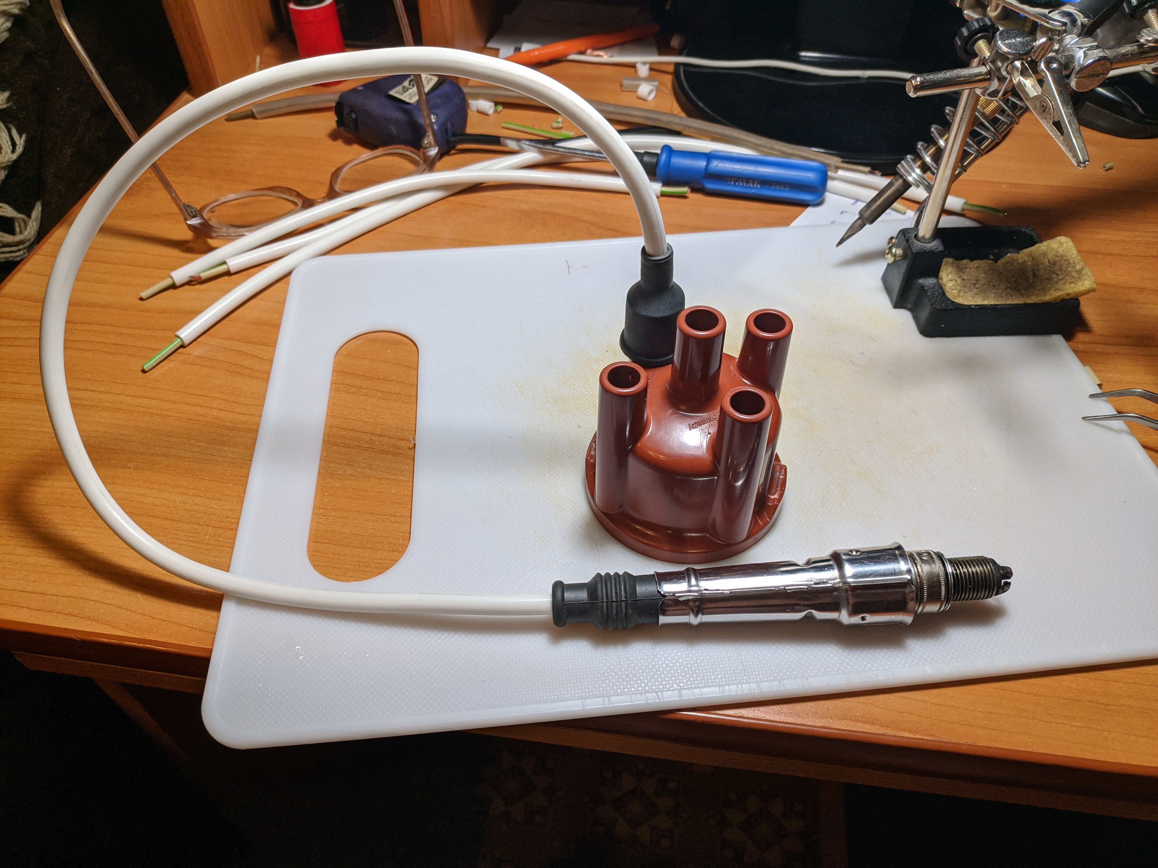

Пропаял оба конца и всё собрал обратно, как и было
https://upforme.ru/uploads/0010/52/00/208/t971682.jpg
Получилось прямо чудненько!
https://upforme.ru/uploads/0010/52/00/208/t44246.jpg
Были Японские по 10-30 кОм стали наши, нулевого сопротивления, надеюсь более высокого качества. Ну всё, лиха беда начало. Один провод собрал, щас разберу остальные и завтра уже всё перепаяю и пересоберу.
