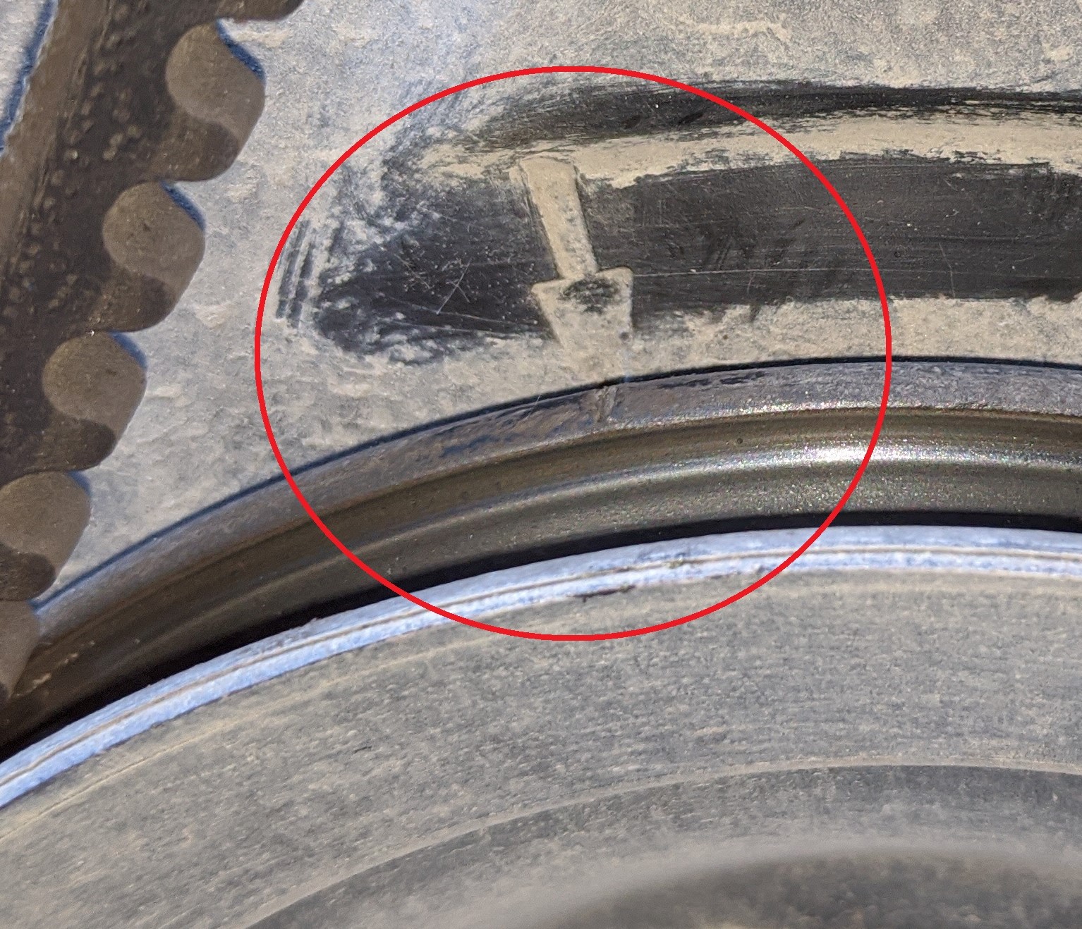

Кстати, вчера проверил метки

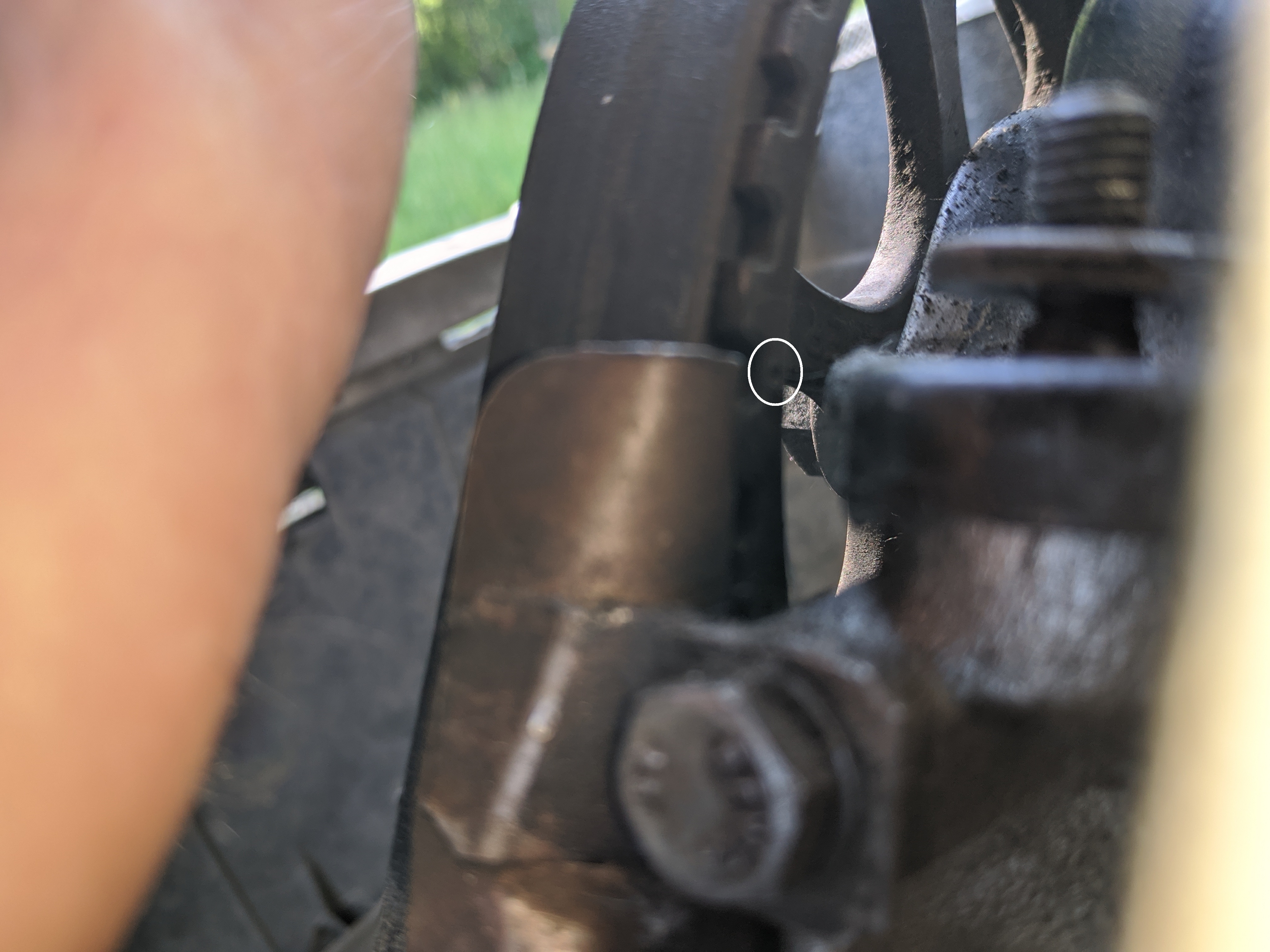

Вот установил метку на ноль (немного искажает фото реальное положение, так как не мог подобраться смартфоном, чтобы перпендикулярно сфоткать). Но стоит точно на ноле
https://upforme.ru/uploads/0010/52/00/208/t992159.jpg

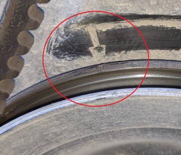

Далее метка на распредвале (точка, обвёл белым)
https://upforme.ru/uploads/0010/52/00/208/t434294.jpg
Метка на шкиве коленвала тоже совпала идеально

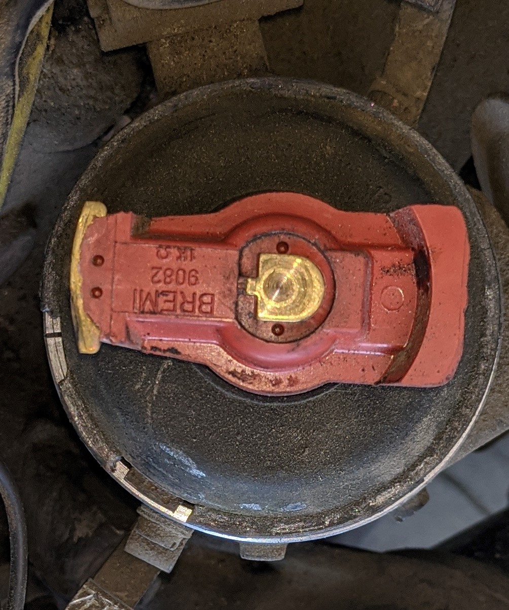

Ну и бегунок
https://upforme.ru/uploads/0010/52/00/208/t395305.jpg
Я так понимаю, что он не на риске, так как я естественно выставил своё опережение, а оно на моём движке 16*. Конечно, если я начну крутить трамблёр, я его выведу на риску, но это лишь условие для гарантированного запуска двигателя😊
Так что к меткам вопросы отпали. НУ вот, как то так...

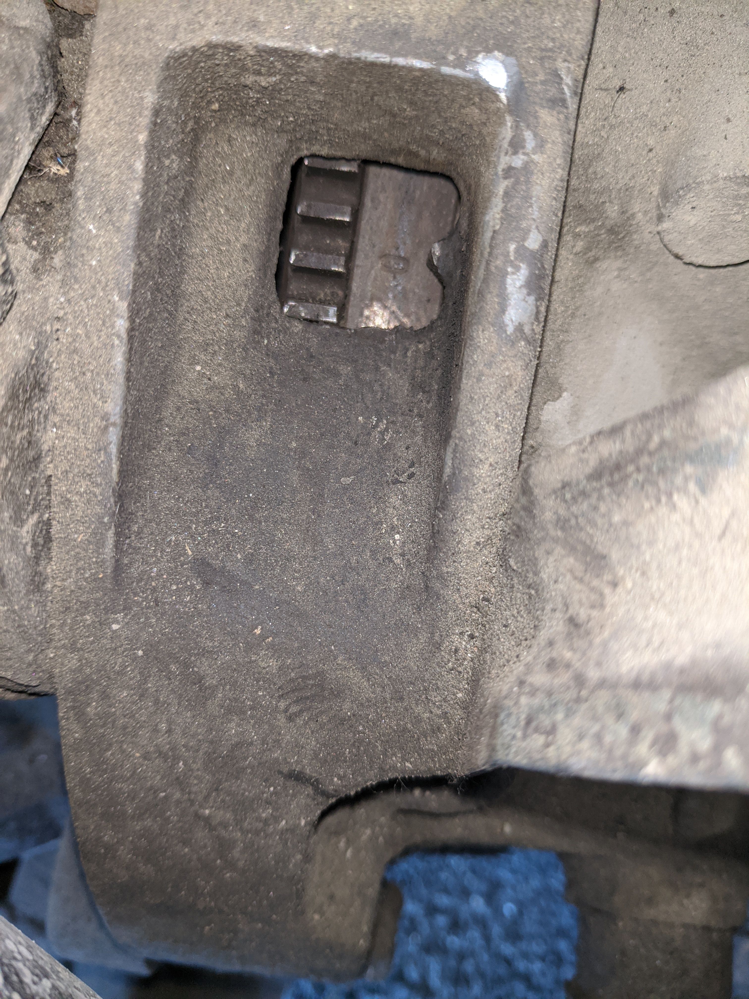

Решил выставить зажигание по метке на маховике и сделаь отметку (свои риски ) на корпусе трамблёра, чтобы знать, что в этом положении "моё зажигание", для моего двигла, ну а дальше уже уже плясать от него в сторону стабильной и оптимальной работы движка.
https://cloud.mail.ru/public/LSu5/4sTZPrnmx
https://cloud.mail.ru/public/VLh1/pr6JChz2F
https://cloud.mail.ru/public/TtwR/vdmZLEtH9
