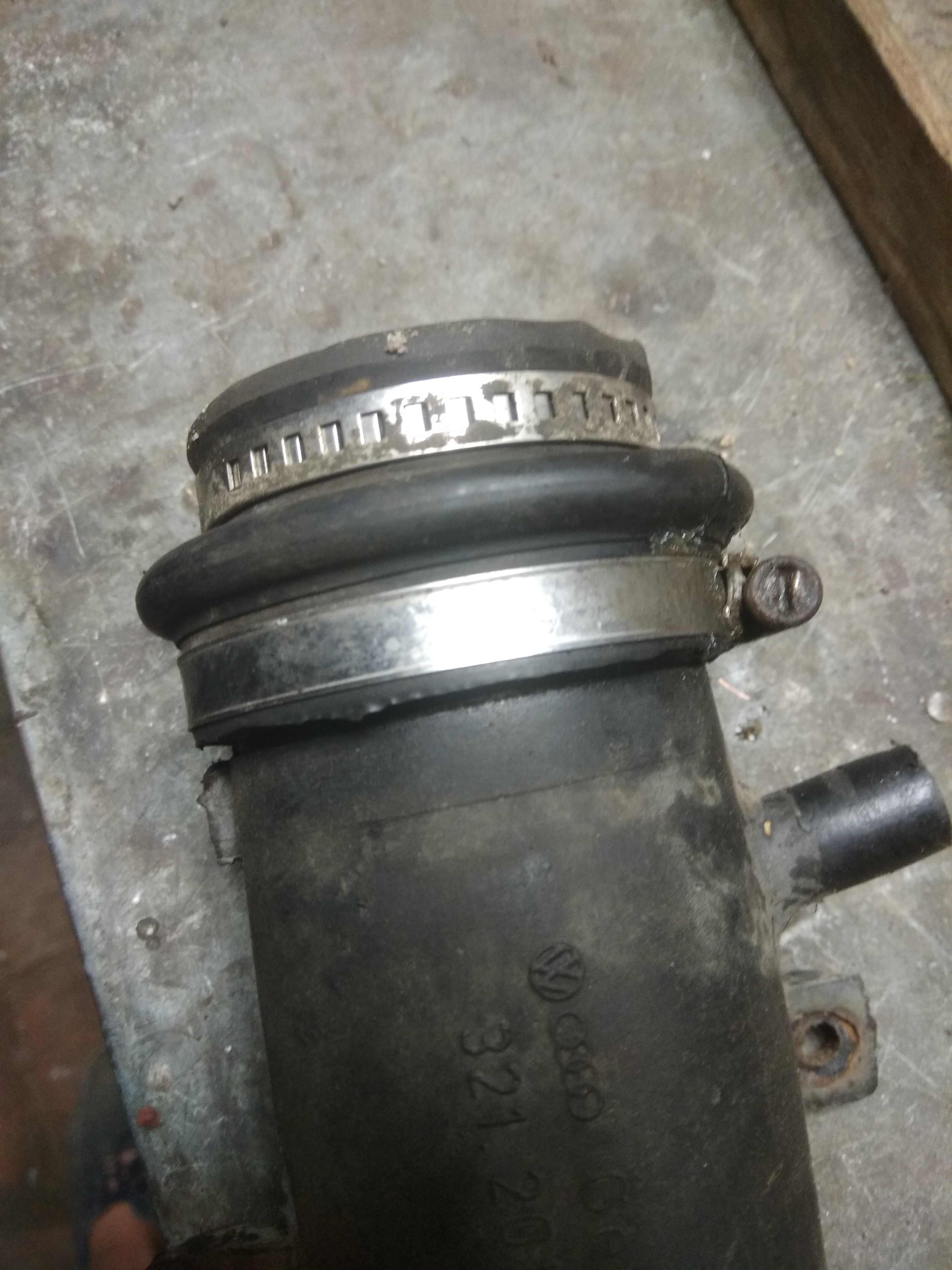

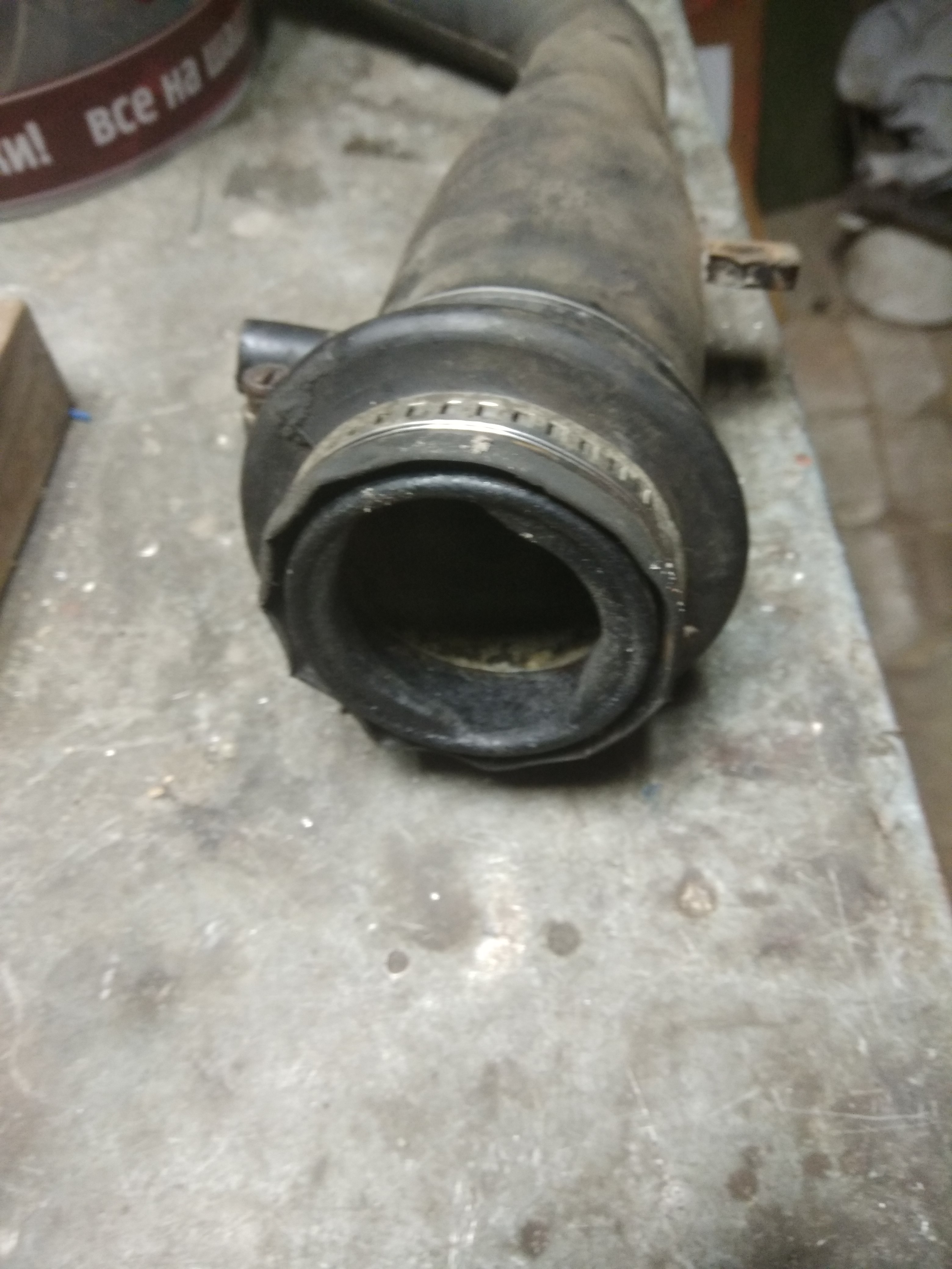

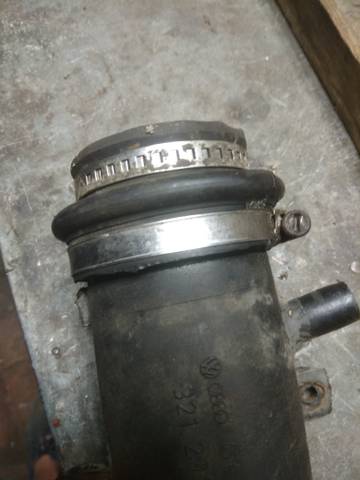

тоже купил пассата ,а там такая же беда
https://upforme.ru/uploads/0010/52/00/2328/t34512.jpg
https://upforme.ru/uploads/0010/52/00/2328/t28454.jpg
Мой вариант решения вопроса. Так сказать из того что было под рукой. Это пыльник ШРУСа, отрезан по размерам, причем широкая часть не тронута и идеально села на патрубок бензобака. Резина маслобензостойкая, так что думаю этот временный вариант прослужит долго :)
Отредактировано Эдуард (07.01.2020 09:37)
