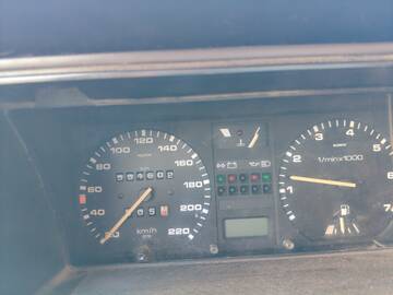

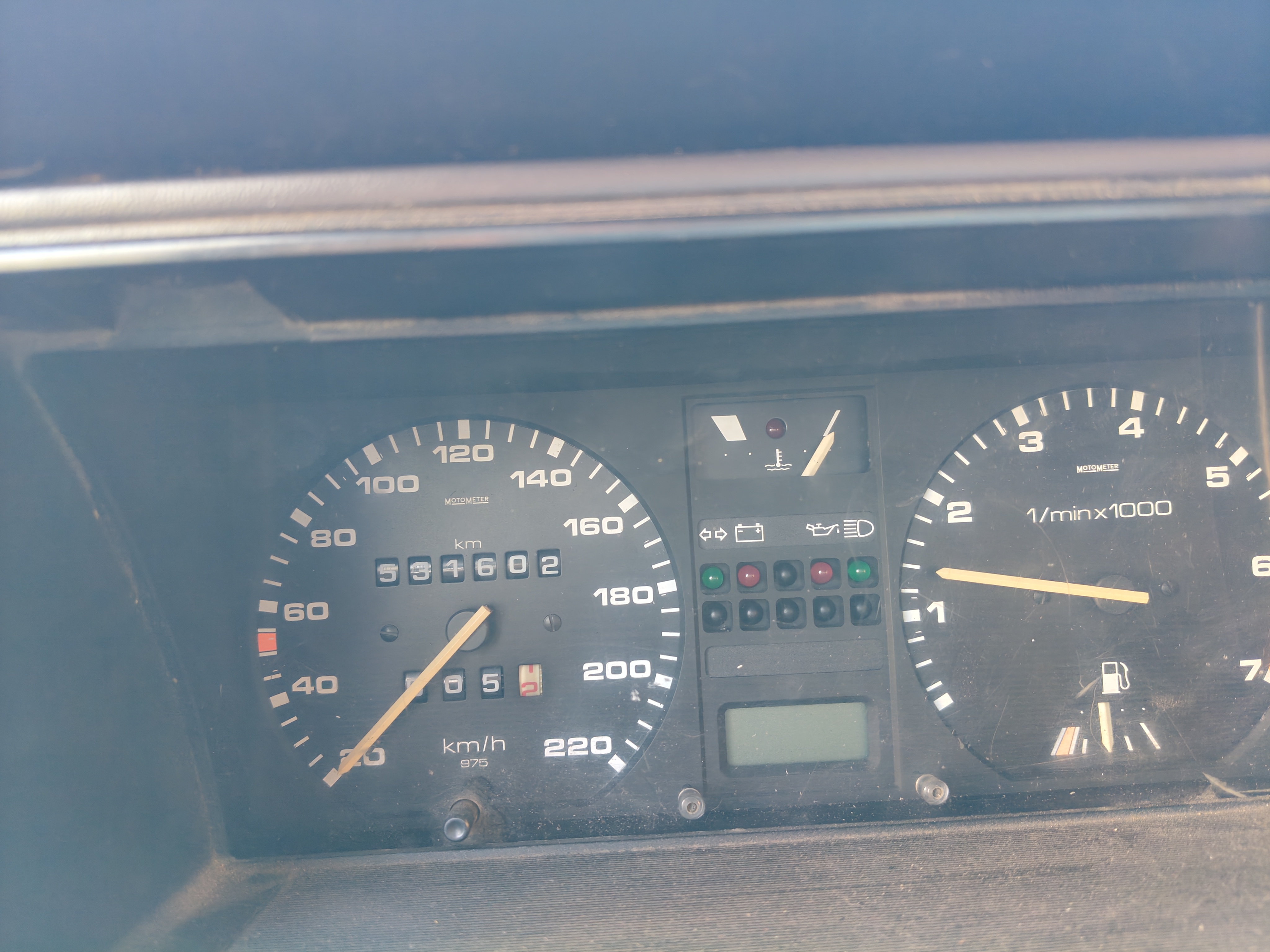

коллеги, столкнулся с такой ситуацией...
стрелка стремится в край и в итоге показывает погоду на Марсе... система исправная, термостат, вентилятор, помпа, перегрева нет. но стрелка показывает максимум, а пороой и за крайнюю полоску уходит. в чем может быть проблема? бывает, что показывает исправно на минуту, потом обратно уходит. стоит ли попробовать поменять датчик?
провод посмотрел до его ухода в косу, все исправно.
и ещё один вопрос. у меня есть во фланце датчик температуры, он работает на приборку, ездил я так 3 года, а сегодня выяснил, что он должен быть сзади в голове, но там же может и быть датчик давления, туда пробовал переставить провод, но результат тот же. проводов на датчик давления я не нашел... до сегодняшнего дня этот датчик пустовал
утром на холодную:)

Коротит где то на массу провод, если с датчика скинешь провод и ничего не измениться ищи где коротит, если стрелка в 0, значит датчик. Провод жёлтый с красной полоской
Отредактировано Илья (07.05.2025 08:26)
109
Отредактировано Илья (Сегодня 07:26)
я так и подумал, провод на массу звонится...
скидываю провод, а стрелка всё ещё убежала, буду искать

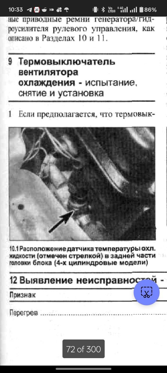

сам датчик  температуры на приборку  выглядит несколько непривычно , мама разьема на него одевается сбоку :
вот я тоже всё время считал, что это он, в моём случае он так и выглядит, но не всё так просто, в беседе сказали, что он сзади, не поверил, после открыл книгу и увидел...
https://upforme.ru/uploads/0010/52/00/2568/t986010.jpg
112
На б2 сзади на фланец что на печку идёт, на поперечниках уже на боковом пластиковом фланце, на дизелях их 2 и сзади и сбоку, один на стрелку, другой на реле преднакала. Логичное расположение сбоку...
а у меня нету там датчика никого в фланце под печку...
у меня в боковом стоит, рядом с датчиком на ежа.
