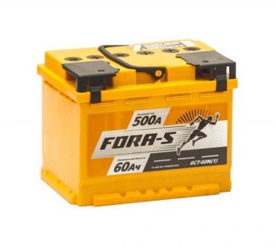

После танцев с бубном вокруг генератора пришлось переключиться на АКБ ибо ей уже 5 лет.стоял мегабат 55А.Ч. пусковой 480 после  ремонта гены акб зарядил покатался и на 4 дня оставил в покое. пробую заводить а бобик сдох проверял плотность электролита,в норме.Решил не мучаться и просто купил второй АКБ https://upforme.ru/uploads/0010/52/00/1478/t488275.jpgЕмкость 60А.Ч. Пусковой ток A(EN)
500 А Полярность обратная Пока гарантия буду его юзать а курский дома будет как запасной лежать.
