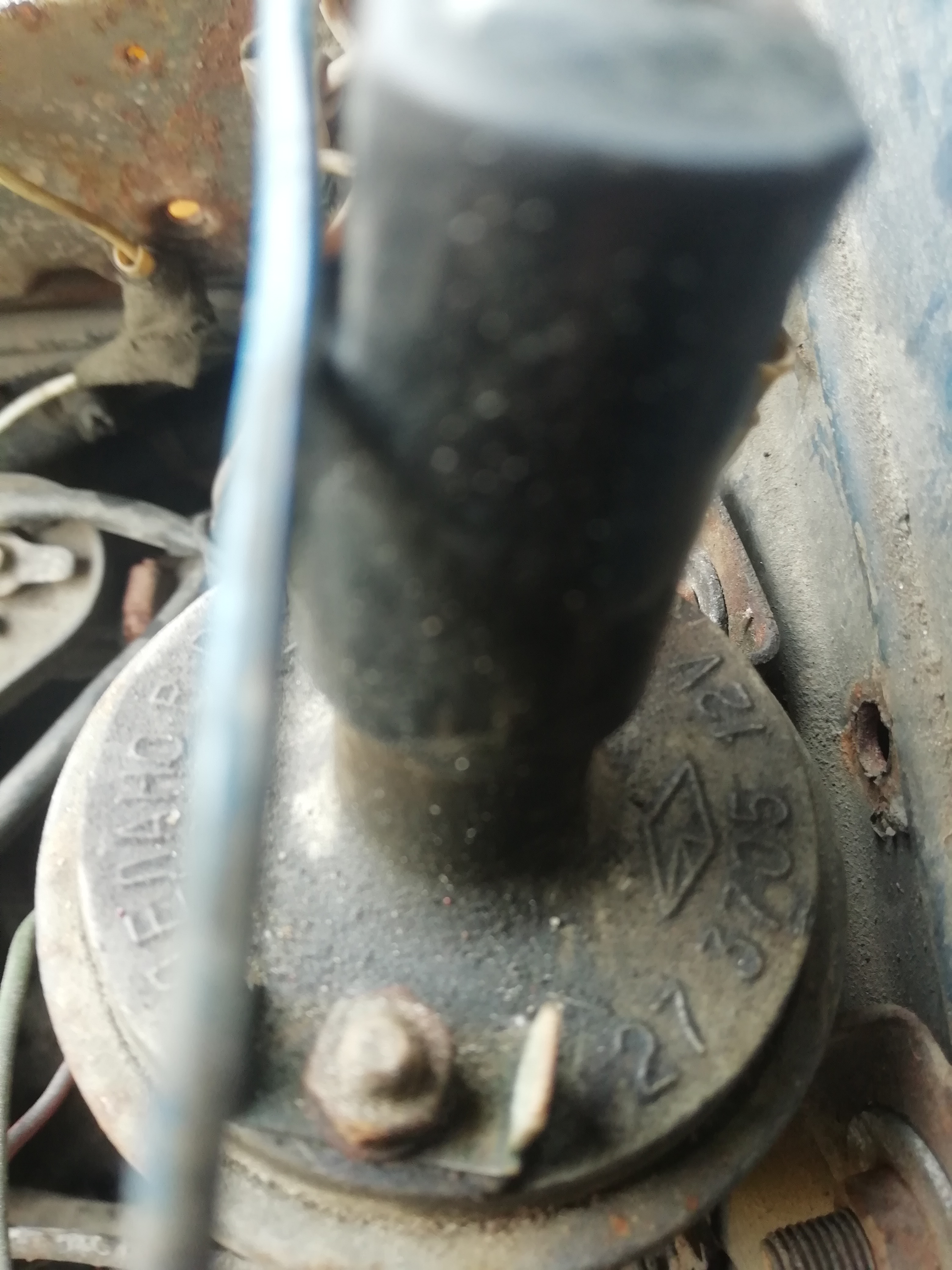

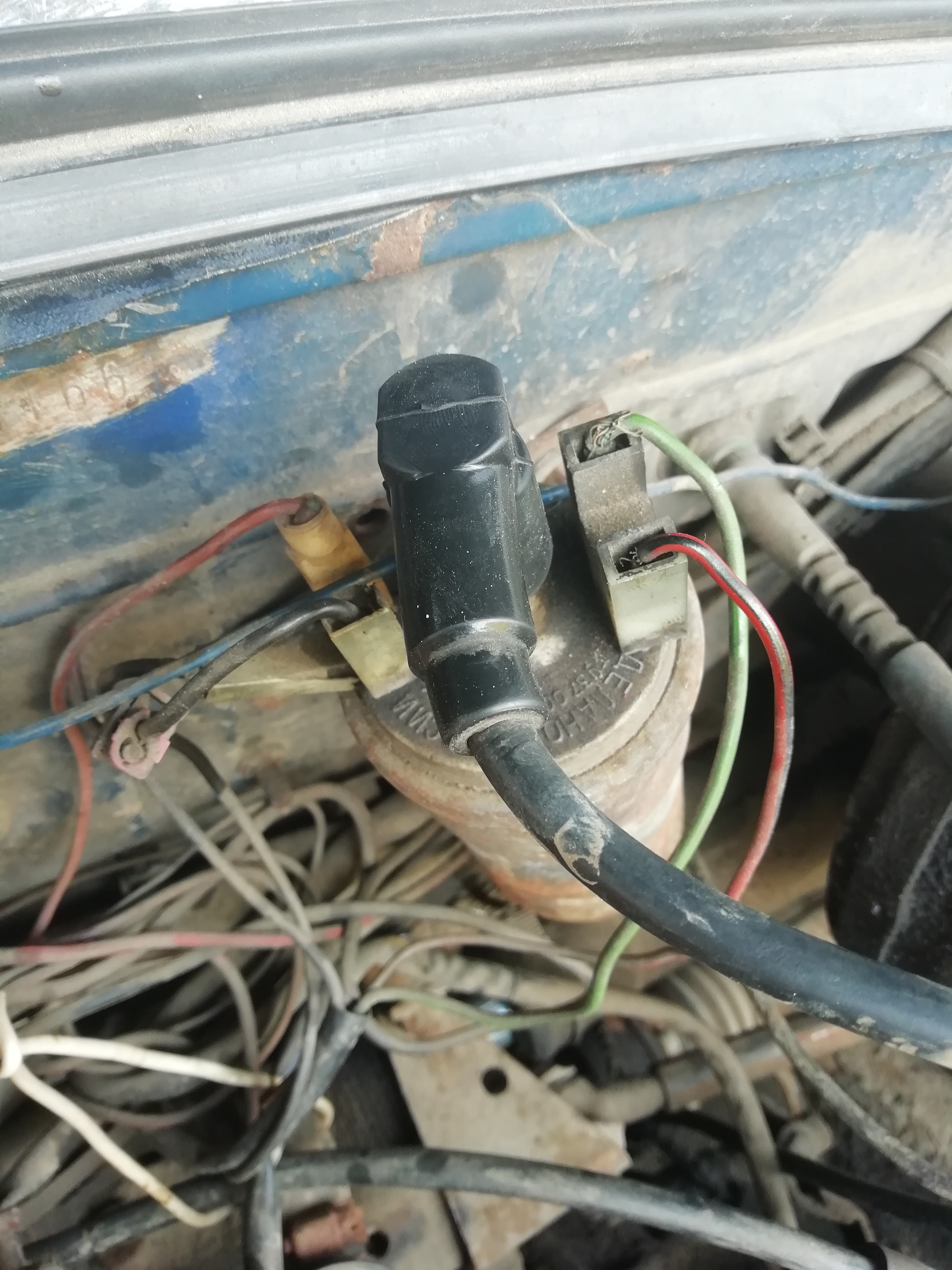

Народ может не в тему но  боюсь перепутать. СЕгодня мой дракон не захотел ехать  как мне показалось сдохла катушка зажигания.там где подключается  провод на трамблер внутри обнаружил масло. стоит уменя росийская Катушка зажигания 027.3705 заказал  оналог FENOX / IC16002O7  .теперь вопрос с одной стороны у меня от катушки идут 3 провода а с другой 2 -если я не так подключу копыта будут всей электрике?
78
https://upforme.ru/uploads/0010/52/00/1478/t778479.jpg
https://upforme.ru/uploads/0010/52/00/1478/t773660.jpg
79
все будет хорошо .
плюс от зажигания черного цвета  на клемму +  на катушке .( иногда там  15  написано )
зеленый и красно  черный  - на другую клемму  .
