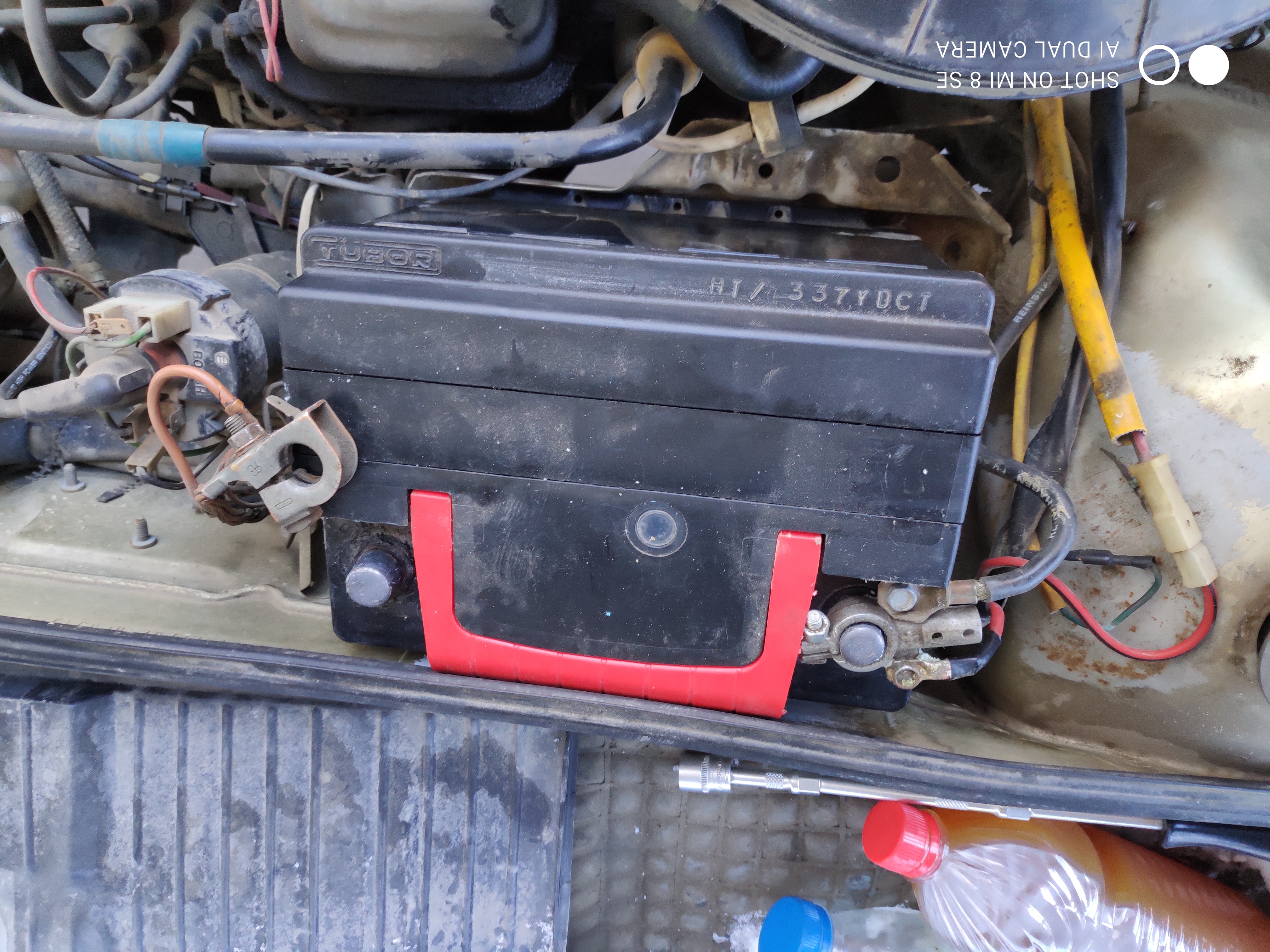

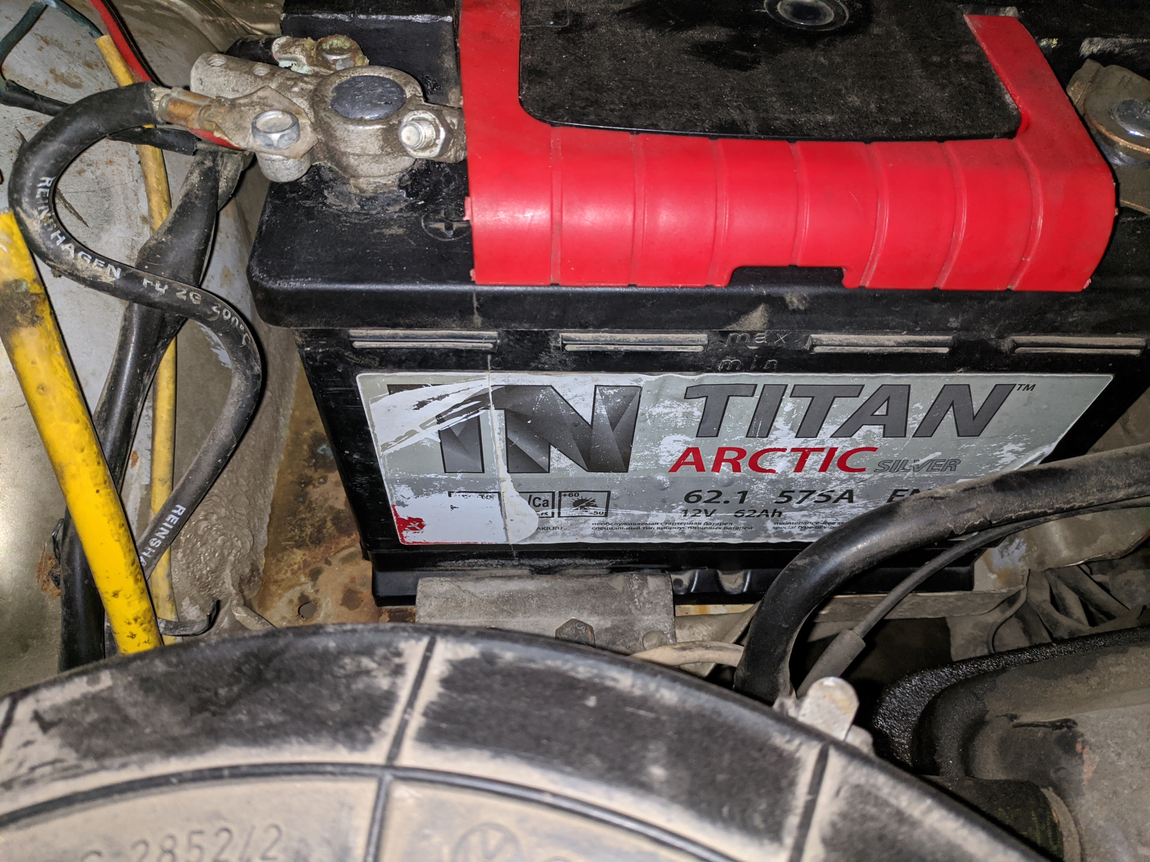

Сегодня сел в машину, повернул ключ зажигания и ни одна лампочка не "откликнулась" [взломанный сайт]  . Взял мультиметр и замерял напряжение на АКБ-1,3 В! Бобик сдох таки! 10 лет служил верой и правдой. собираюсь поставить точно такой же, а именно TITAN ARCTIC silver. Ну ладно, умер и умер, время пришло, мне другое интересно: решил я подобрать емкость и аккум по таблице подборки по маркам и был удивлён, что на наши машинки оказывается предлагают АКб обратной полярности! И это не на одном сайте так предлагают. 21 год держу эту машину и всегда аккумы были прямой полярности (плюс слева).

А что у кого то есть и наоборот?
по заводу плюс слева сзади  ( обратная полярность )
но  можно поставить любой  - места и проводов хватает
Плюс либо слева, либо справа, "сзади" не встречал такого выражения.
https://ru.wikipedia.org/wiki/Автомобильный_аккумулятор#Типы_автомобильной_АКБ
То есть у меня что, аккумулятор не правильно установлен что ли?  [взломанный сайт]   Вроде европейский вариант подключения, хрень какая то...

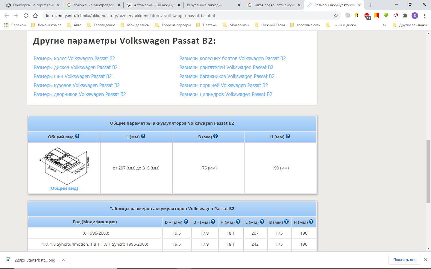

Вот еще
https://upforme.ru/uploads/0010/52/00/208/t687328.png

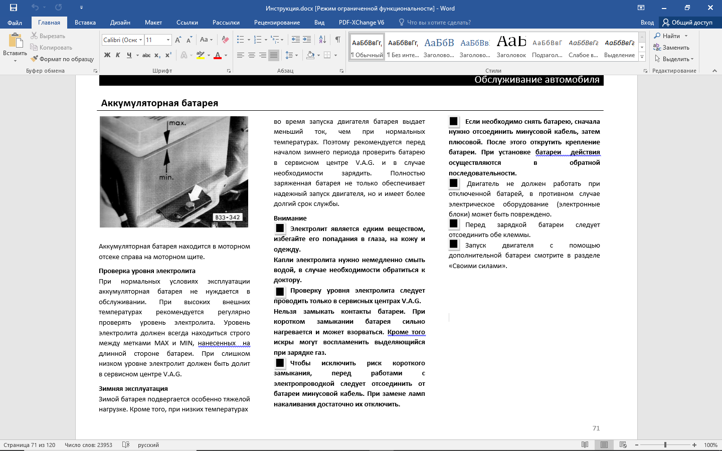

По ходу Электро был прав, вот фотка из стоковой инструкции
https://upforme.ru/uploads/0010/52/00/208/t490320.png
Клеммы и вправду находятся к салону.

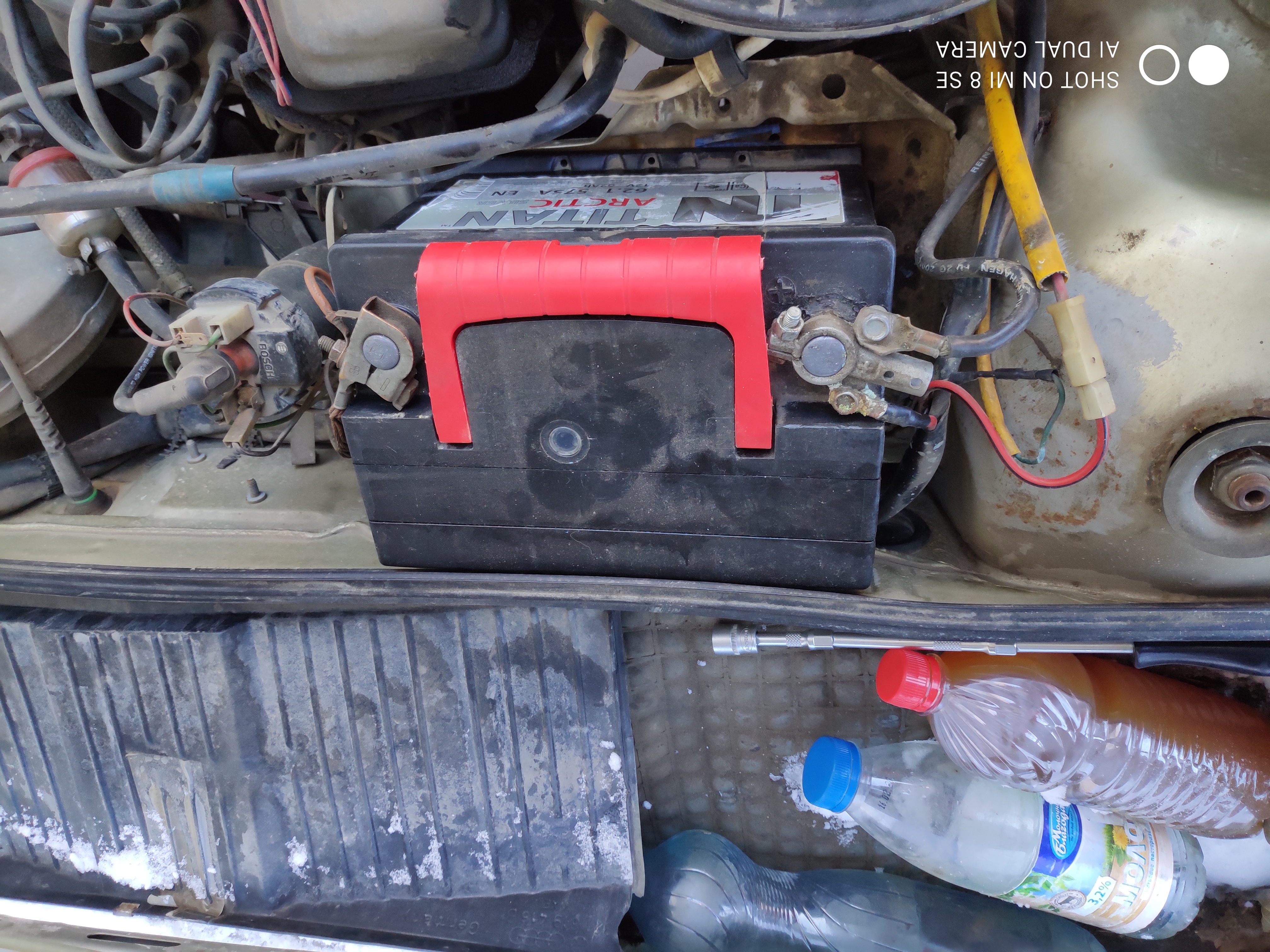

Снял свой старый аккум и попробовал и так и так
https://upforme.ru/uploads/0010/52/00/208/t258303.jpg
https://upforme.ru/uploads/0010/52/00/208/t536364.jpg

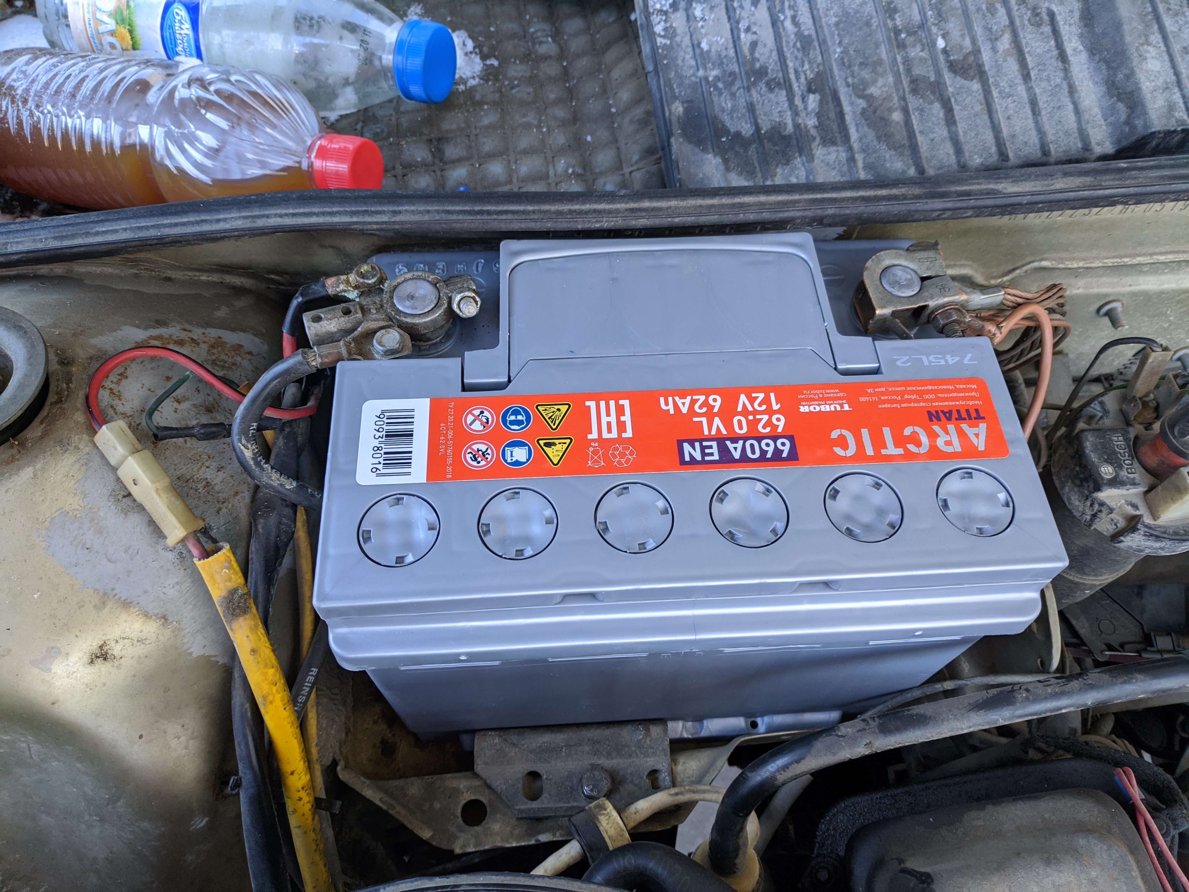

Пошёл покупать с обратной полярностью!
Ну вот, прекрасно встал "красавчег"
https://upforme.ru/uploads/0010/52/00/208/t386496.jpg
Всем спасибо за советы, плюсую [взломанный сайт]
