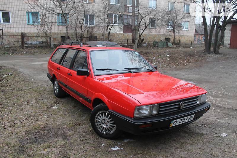

Здравсвтуйте. Треснул подрамник, я нашел по обьявлению в соседнем городе, можете подсказать подойдет ли он ко мне? Владелец пишет от пассата б2 , вот фотки.
У меня у самого passat b2 1986 года универсал 1.6 двигатель. Вот хочу купить подойдет ли??

пассат такой у меня
https://cdn.riastatic.com/photosnew/auto/photo/volkswagen_passat-b2__124524254f.jpg
