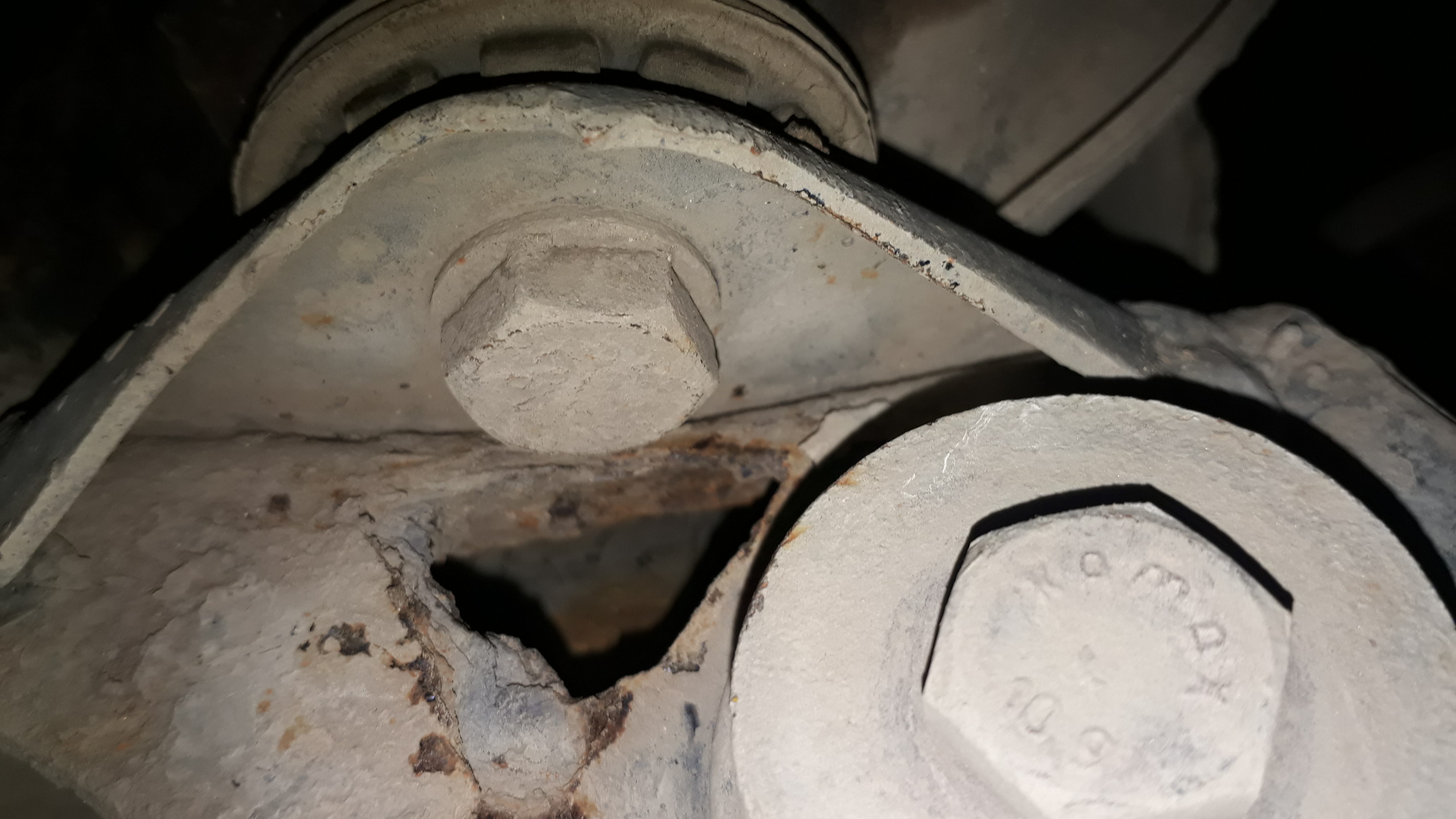

меняли вроде на прессе, пытался провернуть ключом, не вышло, в принципе остальные так же затянуты, но стоят ровно
а закладную не могло просто перекосить? или допустим подрамник чуть криво поставили, вот и болт криво стоит
Ну по фото видно что ухо подрамника замято
нет, ухо не замято, видимо обман зрения)) там именно сайлент чуть на бок стоит, и болт тоже, попробую сегодня ломиком сдвинуть подрамник, может что и выйдет
посмотрел более детально, поддомкратил подрамник, нигде люфтов нет, все болты хорошо протянуты, смещение на обоих сайлентах в районе 3-4 миллиметров, если посмотреть передние сайленты, они так же смещены на 1-2 миллиметра. делаю вывод что это давняя болячка этой машины, так как знаю что один из предыдущих владельцев, сбил корову, на капот поднял))
http://s5.uploads.ru/t/DMv3J.jpg
http://s3.uploads.ru/t/ohivx.jpg
Отредактировано Vintage (28.06.2019 12:54)
Мне кажется что задним мало того что недопрессован так и еще не с вверх ногами запрессован
нет, запрессованы они правильно, ведь если запрессовать наоборот, то в вертикальной плоскости сайлент не будет работать, и подрамник однажды упадет с него, по поводу недопрессованности возможно, но это из за того что болты чуть под углом, поезжу немного, и понаблюдаю, может сядут на место
Вот эти ребристые плоскости должны идти к кузову, чтобы чтобы зафиксировать сайлент жестко к кузову по всей площади гайки (она квадратик примерно 20х20) а не провалиться в отверстие тем самым просто болтаясь вместе с гайкой
http://sd.uploads.ru/t/EABHy.jpg http://s3.uploads.ru/t/c0sQb.jpg
блин, точно, спасибо, буду долбать мастера
в общем переделал мастер, но сайлент как будто длинноват, то есть он запрессовал его, а внешняя обойма сайлента чуть торчит из подрамника на пару миллиметров, и он боялся что подрамник может чуть сползти и прихватил на пару точек контактной сваркой. Брал вот  такие сайленты 30 75 0004 SWAG, поделитесь у кого как

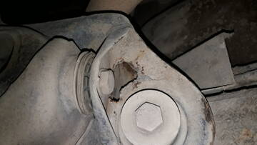

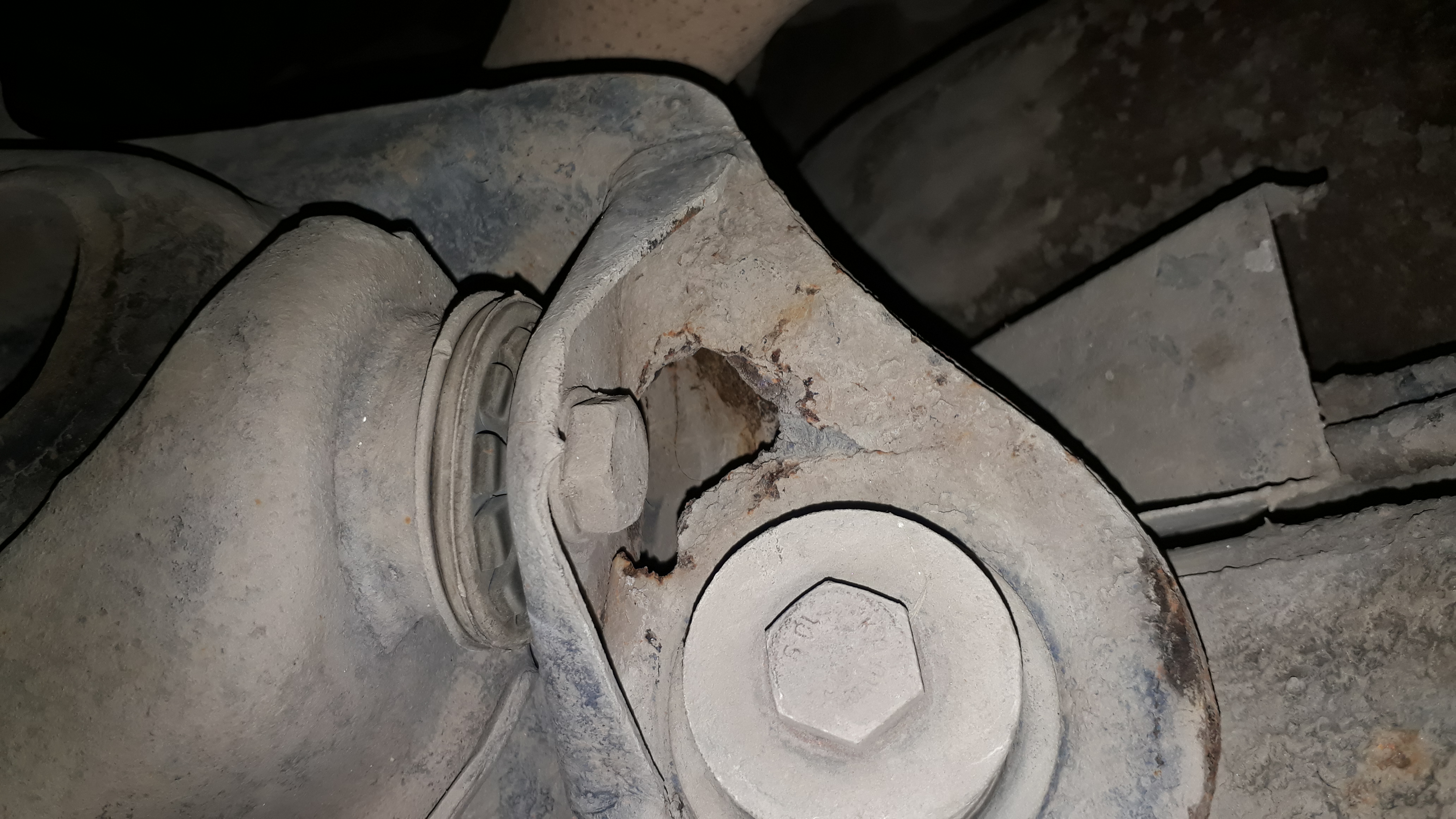

Вообщем ребята нужна помощь, посоветуйте пожалуйста. https://upforme.ru/uploads/0010/52/00/739/t427712.jpghttps://upforme.ru/uploads/0010/52/00/739/t698820.jpg
Вот такая беда на задней части подрамника.
Что делать?
Пересмотренные варианты поблизости все вареные....тоже вытащить , подварить и поставить на место?
Жду советов
Отредактировано Заур (10.07.2022 08:43)
Ну ,что мужики вообще никаких идей? :flag:
Можно купить подрамник с Ауди 80 Б2 и Б3 с таким же числом цилиндров, как у тебя. Только обязательно смотреть крепления для скоб стабилизатора - бывают двух видов (болт-крючок или 2 болта). Если отличается от твоих, то надо подрамник вместе со скобами брать.
Спасибо большое......понял.....
А идею со сваркой лучше не затевать?
я варил разок  , катался год / два .
но потом воткнул от Б3 Ауди  80  от греха подальше
От греха подальше....это точно......Поэтому я хочу поменять ,а не варить
Я тоже подрамник 3 раза варил!год назад при прохождении ТО мне сказали что опять  треснут с замечаниями прошел и в этот же день заварил так и продал сказав человеку что желательно его заменить у нас их живых почти не осталось но при желании найти живой возможно
