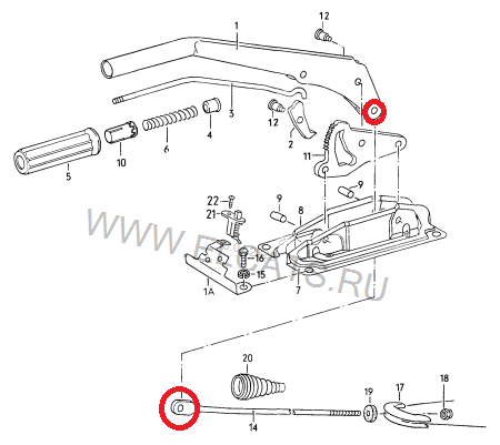

Всем привет! Ни с того, ни с сего, престал работать ручник. Поднимаю его он вроде как цепляется за трещотку, но сразу же срывается вниз. Блин, первый раз с таким столкнулся. Вроде там должно быть всё просто, будет потеплее надо будет посмотреть. К чему готовиться, что там может "сломаться"? Без ручника чувствую себя дискомфортно, всегда работал безотказно...
Он снимается просто, на 4 болтах к тоннелю прикручен. Снять да посмотреть. Либо зубцы на храповике стали круглыми, либо упор, который в эти зубцы входит, заклинил в корпусе. Там металл жиденький, за 40 лет всё перекашивается и болтаться начинает неслабо.
Он снимается просто
Сейчас пошёл, взглянул, как там все просто...Ну, в теории да, вроде 4 болта и всё. По факту, мне его нужно выдернуть весь в салон, чтобы потом привести в"порядок" трещотку и запор, а для этого не понятен один момент: как мне отсоединить место соединения рычага от тяги, прямо из салона, показано на рисунке ниже?
https://forumupload.ru/uploads/0010/52/00/208/t339007.png
НА схеме не показано, чем происходит соединение, но, подозреваю, шплинтом п.12, который почему то не показан на рисунке, но спецификация утверждает, что их здесь 3 штуки, два вижу, третий, подозреваю, как раз здесь и стоит. Снять "просто" шплинт вряд ли получится :angry: . Если это так, то придётся откручивать тягу от троса, а это нужна опять яма, эстакада и дополнительный геморр. Если это не так, может кто то поправит, кто конкретно снимал этот рычаг? Буду признателен
Снимается прекрасно и без ямы, вытаскивается в сборе, а потом делай с ним че хочешь. Так на много проще
А как он отцепится от тяги с тросом, которая его держит под полом. Меня это в первую очередь интересует
Если мне не изменяет память (делал это 2 года назад), это соединение осуществлено осью-заклёпкой, которая 99% будет истончена и изношена и в любом случае попросит замены. Возможно, её даже удастся вынуть без вандализма. Если нет - поможет болгарка. Аккуратно сточить одну сторону заклёпки. В дальнейшем заменить её на болт с гайкой.
