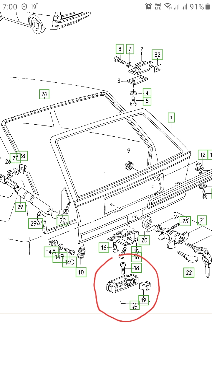

Всем здравствуйте, https://upforme.ru/uploads/0010/52/00/1907/t814040.jpg
Не могу найти деталь под номером 17, вернее сломались отбойники (19). Подскажите как отремонтировать. Спасибо.
