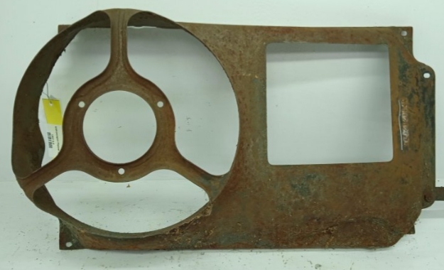

По стандарту ширины радиатора(на б2) бывают 430мм525мм570мм700мм.У меня 525мм и диффузор(рамка) закрывает полностью радиатор,вообщем как и надо.В наших краях 525мм найти сложно,дорогие и т.д.,хочу поставить 700мм.Вопрос, с каких крокодильчиков,диффузор будет полностью закрывать радиатор 700мм(бывают ли такие)
?Может он состоит из 2-х частей?В нете на фотках видел только как рамка ложится не на весь вентилятор,это калхоз или так и трэба?Как тутhttp://sd.uploads.ru/t/mQA2M.jpg
Вырезаешь две полоски из любого листового металла, сверлишь в каждой 2 отверстия и наращиваешь крепления двумя болтами с гайками. Не обязательно, чтобы диффузор весь радиатор закрывал.
я аллюминивым уголком нарастил ))
я обрезками профиля от москитных сеток наращивал)))
Наращивать, вот еще, взял да поменял радиатор на более короткий  :D было бы так смешно, если б не было грустно, потому что старый, длинный радиатор тёк со всех щелей. Заказал новый, а он сцуко короче аж на 10см, катаюсь два года уже с ним, полет нормальный, особенно радует прогрев двигателя зимой, сказка:))

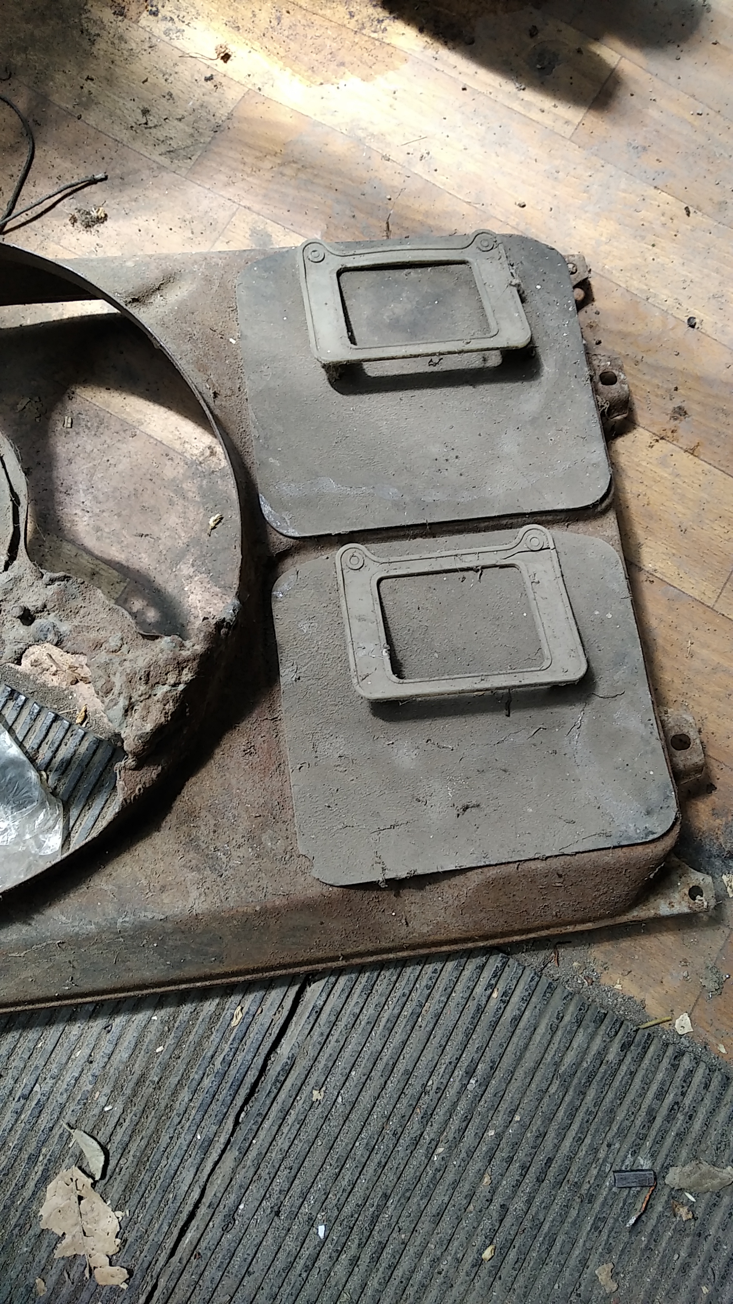

Приветствую всех.
Нужна информационная помощь. Заранее всех благодарю.https://upforme.ru/uploads/0010/52/00/739/t750062.jpg
На диффузоре окошко .....родного пластика не было уже до меня!!
Насколько я понимаю летом должно быть открыто,.зимой закрыто(лепестки окошка)...
После покупки машины я наглухо закрыл эту часть,,может быть есть другие варианты?
У меня на обеих машинах диффузор сплошной (без окошка). Оно практически не играет роли :rolleyes:
Спасибо за ответ......Хочется услышать ещё мнения
Скорее всего это сделано для лучшей продуваемости летом....увеличение площади продува....а зимой закрывается

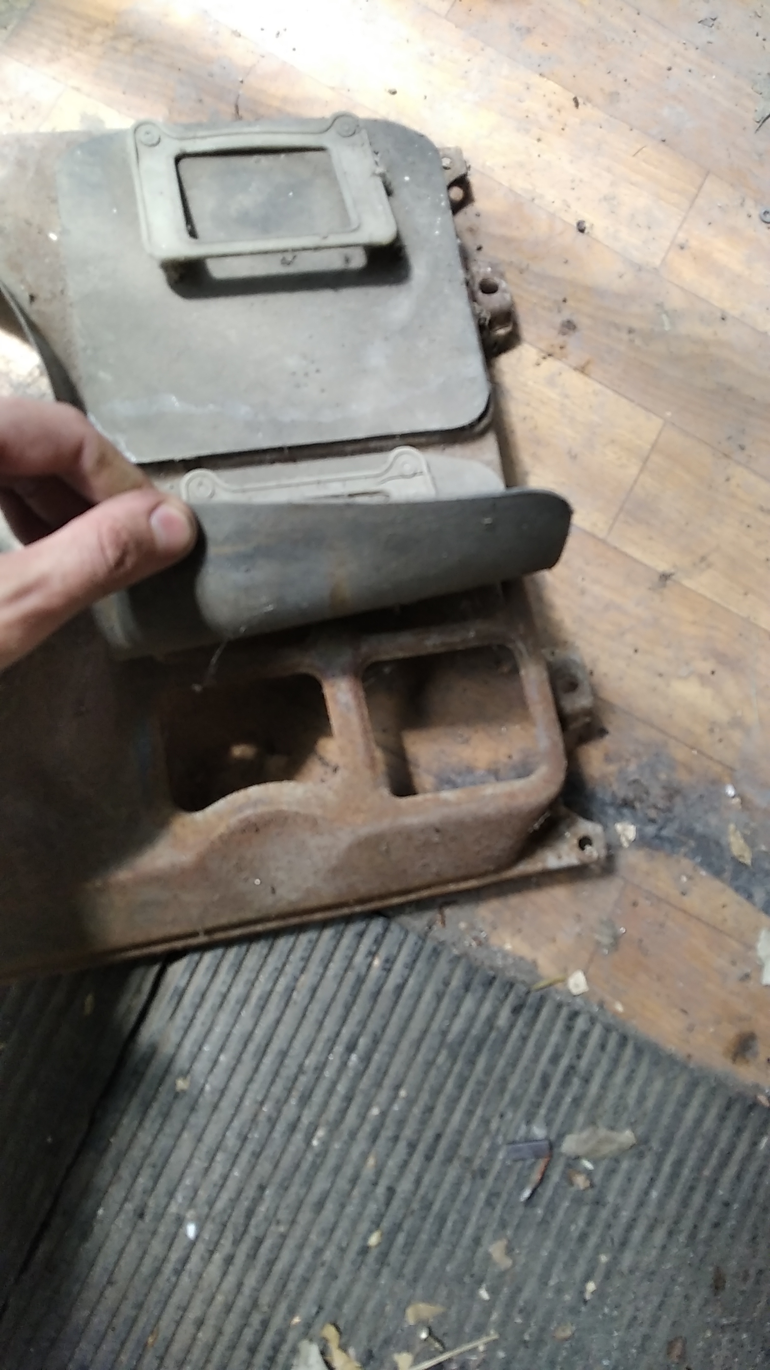

Там не шторка, а типо клапана. При естественном обдуве чтоб поток воздуха равномерно проходил, а при вкл вентилятора  разряжением клапан прикрывает, чтоб основной поток вентилятор протягивал через радиатор https://upforme.ru/uploads/0010/52/00/1041/t960043.jpg
