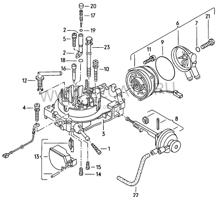

Коллеги! от чего подойдёт уплотнительное кольцо под штуцером (2) регулировки ХХ и СО? № 18 на схеме
https://upforme.ru/uploads/0010/52/00/208/t179657.jpg
Искать и покупать ремкомплект для карба не предлагать: 1500-2500 за одно кольцо-это абсурд.( лежит у меня таой, еще почти полностью укомплектованный, кроме этого кольца) Может есть какие более дешёвые альтернативы решения этого вопроса?
Отредактировано Старый (02.09.2020 16:03)
137
Ну возьми флейту и иди в автозапчасти, там подбери
138
Илья прав, в любом относительно крупном автомагазине есть целые наборы резиновых колец разных диаметров. Сам так подбирал неоднократно.
139
Я об этом, конечно уже подумал, просто думал, что есть конкретная замена из Тазпрома. Завтра поедем подбирать
PS В общем заехали к карбюраторщику, она дал нам от 08 ТАЗА колечко, сказал, другого ничего не может предложить. Оно чутка не заходит в отверстие. Ну ничего, тупо его прижали, чтобы воздух не проходил и настроили. Всё работает норм. [взломанный сайт]
