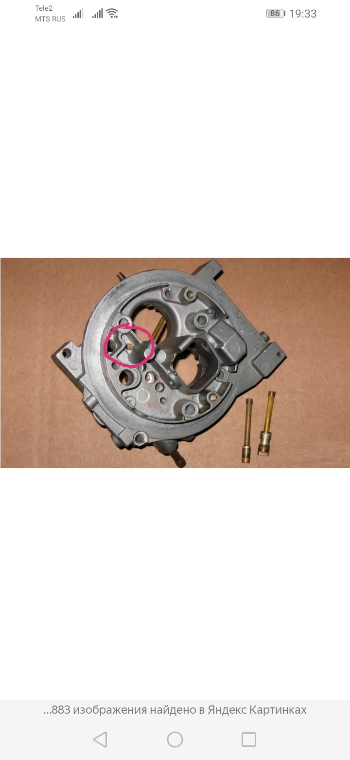

https://upforme.ru/uploads/0010/52/00/1600/t676329.jpg
Здравствуйте товарищи. Под крышкой карбюратора вниз выходят две трубочки-одна длиннее, одна короче. Которая длиннее заходит в какой-то отдельный колодец. Подскажите пожалуйста за что она отвечает?

справа на фото эмульсатор с жиклером воздушным  первой камеры   , слева   эмульсатор  с воздушным жиклером  второй  камеры .
кружком на фото обведен  доп воздушный жиклер второй камеры  ( вроде бы ) , когда большое разрежение ( газ в пол  , вторая камера открыта ) то из торчачей трубочки сверху еще смесь начинает поступать  во вторую камеру для переобогащения
они как бы неизвлекаемы  , но тебе удалось ))
Отредактировано elektro (Вчера 20:03)
Нет, картинка из интернета. А мне удалось её отломать)))))) дело в том, что когда я туда лазил, смотрю эта трубочка немного в сторону смотрит, ну, думаю, подогну ка я её, чтоб перпендикулярно была. А она совсем не гнулась и Сломалась. Засверлил я отверстие, вставил туда другую. После той переборки у меня перестал регулироваться холостой ход. Только когда винт качества до конца открутитшь, начинает немного подергиваться двигатель. Свечи чистые, бензин не жрёт, а обороты не падают ниже 1200 даже при полностью закрытой дроссельной заслонке. Уже два раза открывал, ничего не меняется. Вот я и думаю не от этой ли трубочки такая реакция. Ну, буду третий раз открывать)))))
186
возможно , что из за трубочки .
глянуть на всякий случай  чтоб 2 камера полностью закрывалась , может через нее  смесь  поступает на ХХ .
в этом Пирбурге нет отдельной системы с каналами на ХХ  , работает первая камера  всегда .
