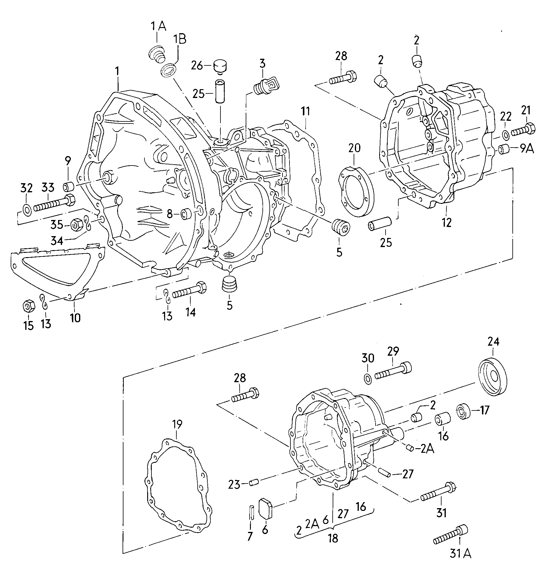

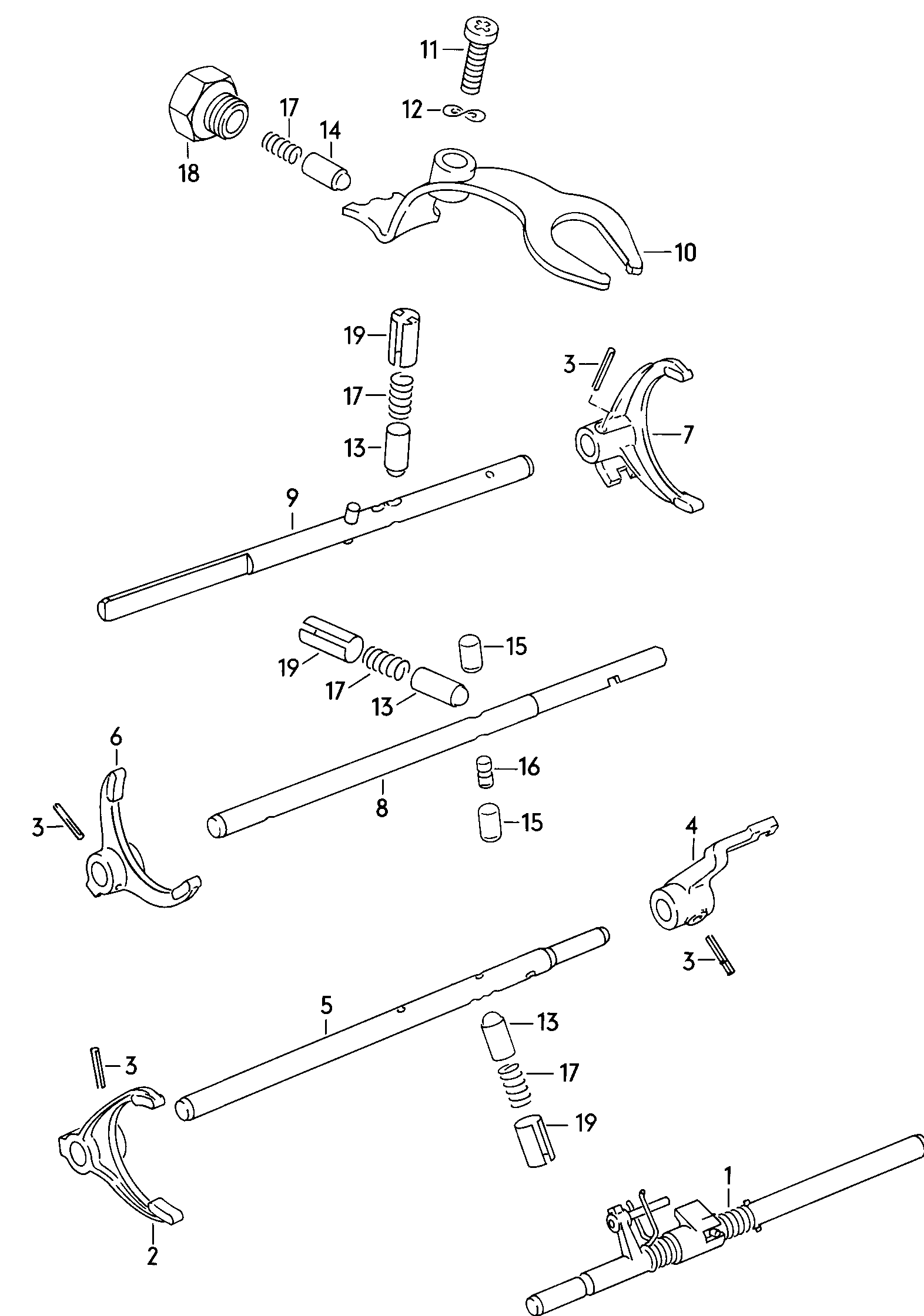

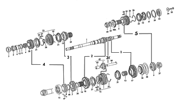

Можете кому сгодится.... 5стКПП.

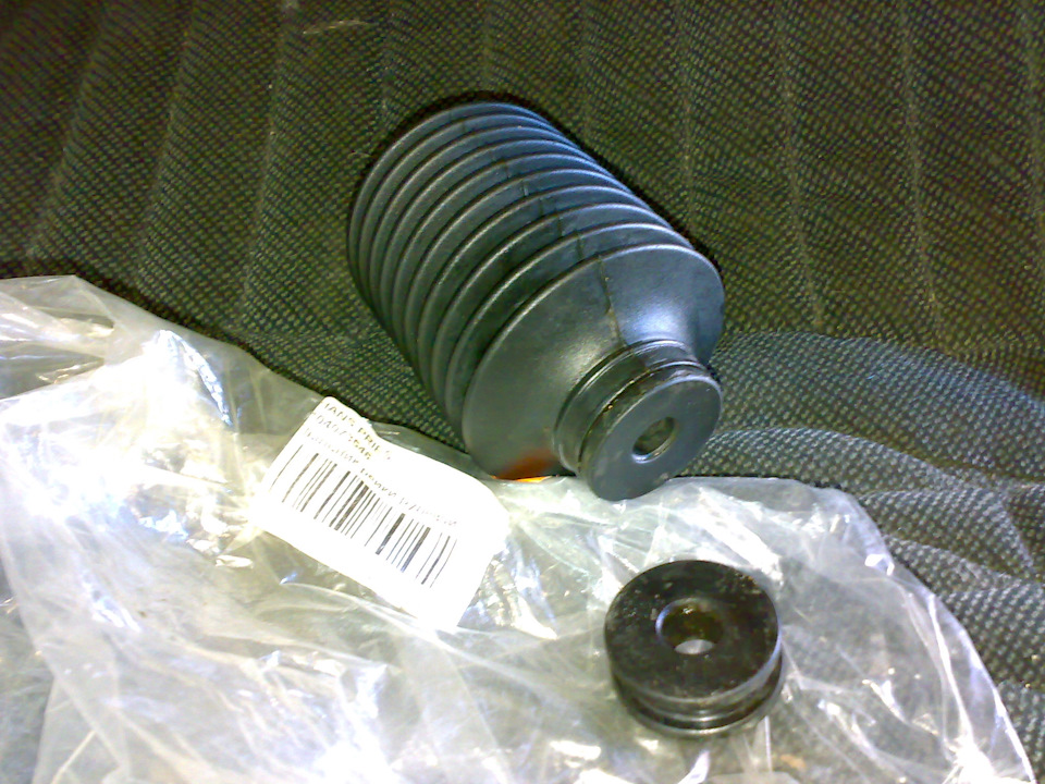

Всем добрый день. Подскажите есть замена пылинку который на кулисе? А то оригинал сильно дорого. Спасибо.
163
я присобачил  пыдьник рулевой рейки от какого то гольфа .
https://www.drive2.ru/l/494125199520694428/
https://upforme.ru/uploads/0010/52/00/8/t261315.jpg
164
Спасибо, буду пробовать.

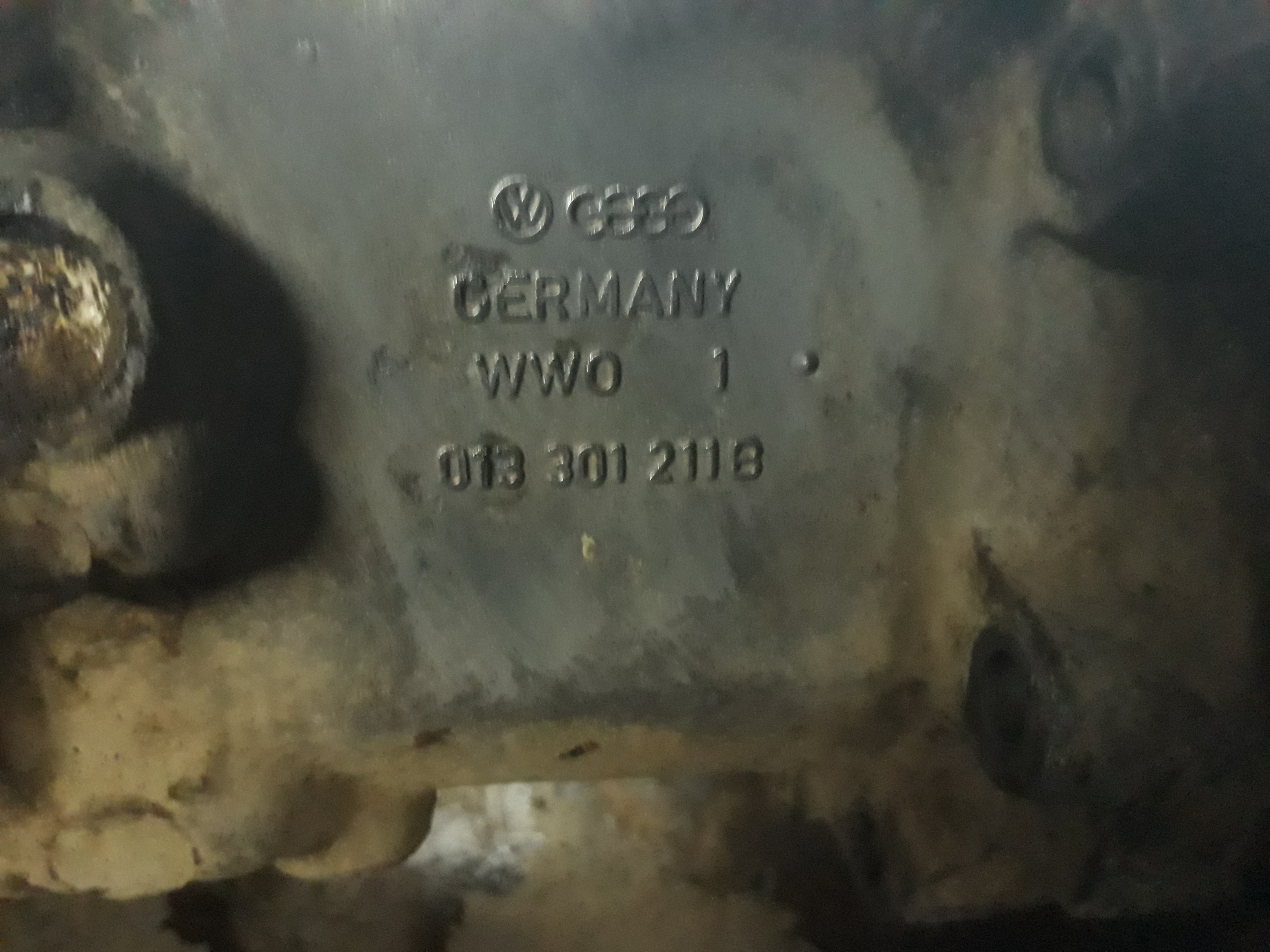

https://upforme.ru/uploads/0010/52/00/739/t48377.jpg
Здравствуйте  форумчане.
Что это за коробка?
166
Что это за коробка?
Маркировка кпп на колоколе сверху ищи
167
надпись там  , на фото  1М  коробка  :
https://a.d-cd.net/bb32f84s-960.jpg
