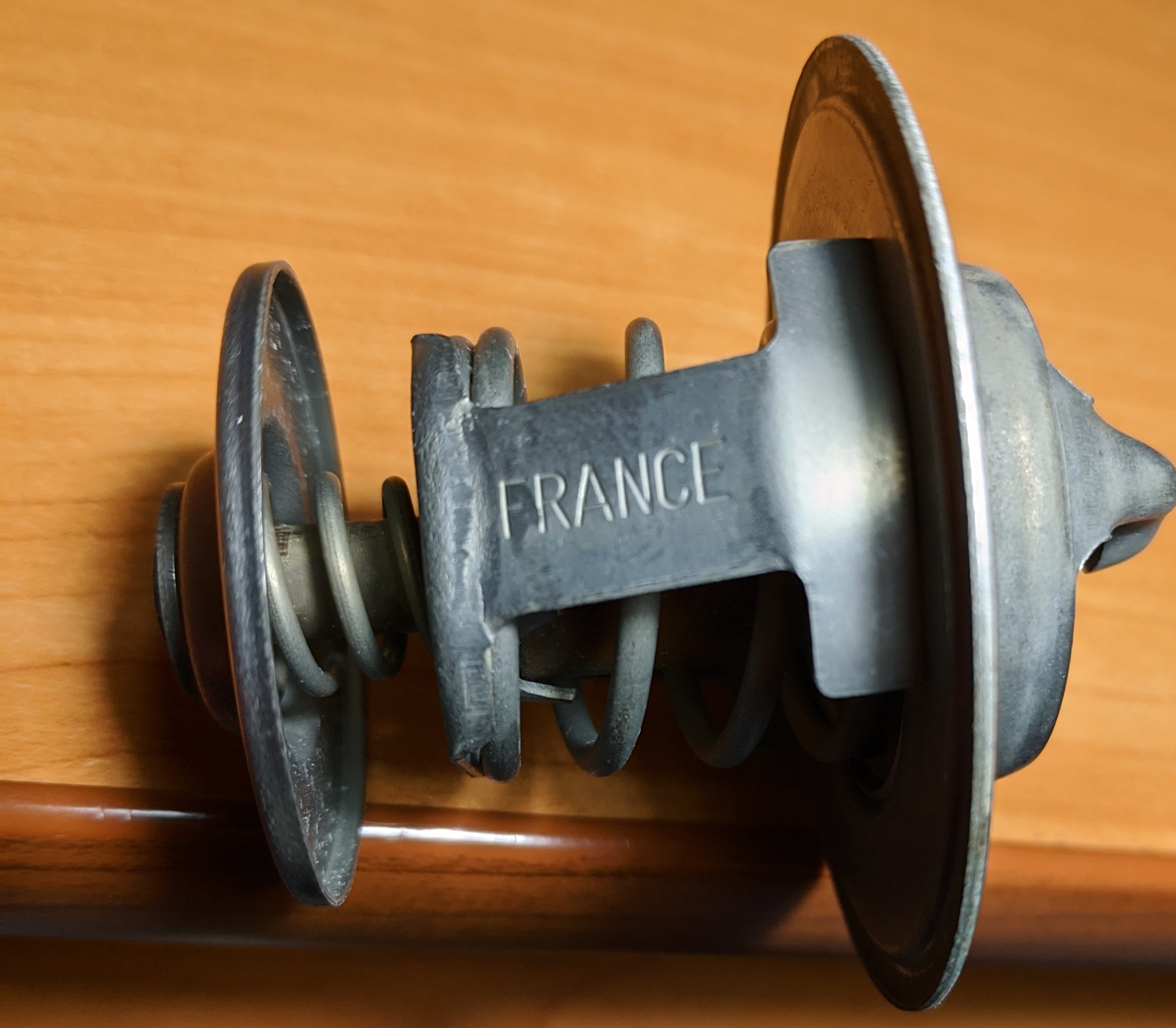

В последнее время заметил, что как только езжу дольше 10 минут на прогретой машине, то начинает расти температура. Позавчера подъехал к дому температура была уже в районе 110*, уже подходила к белой черте на приборке, поднял капот, потрогал нижний патрубок-холодный. Кстати в это же время и обратил внимание, что вроде бы бензонасос "моросил". Да к вот сегодня сегодня мучал машину у дома на предмет выяснения причины перегрева. Ничего такого особенного не нашёл, но факт остаётся фактом, температура растёт, нижний патрубок холодный. Корпус, в месте, где стоит термостат, горячий, а со стороны патрубка от радиатора-холодное всё. Термостат на замену?
Дома валяется какой то, завтра проверю в кипяточке, если что. "какой то" оказался нехилым так то
https://upforme.ru/uploads/0010/52/00/208/t75700.jpg
https://upforme.ru/uploads/0010/52/00/208/t91380.jpg

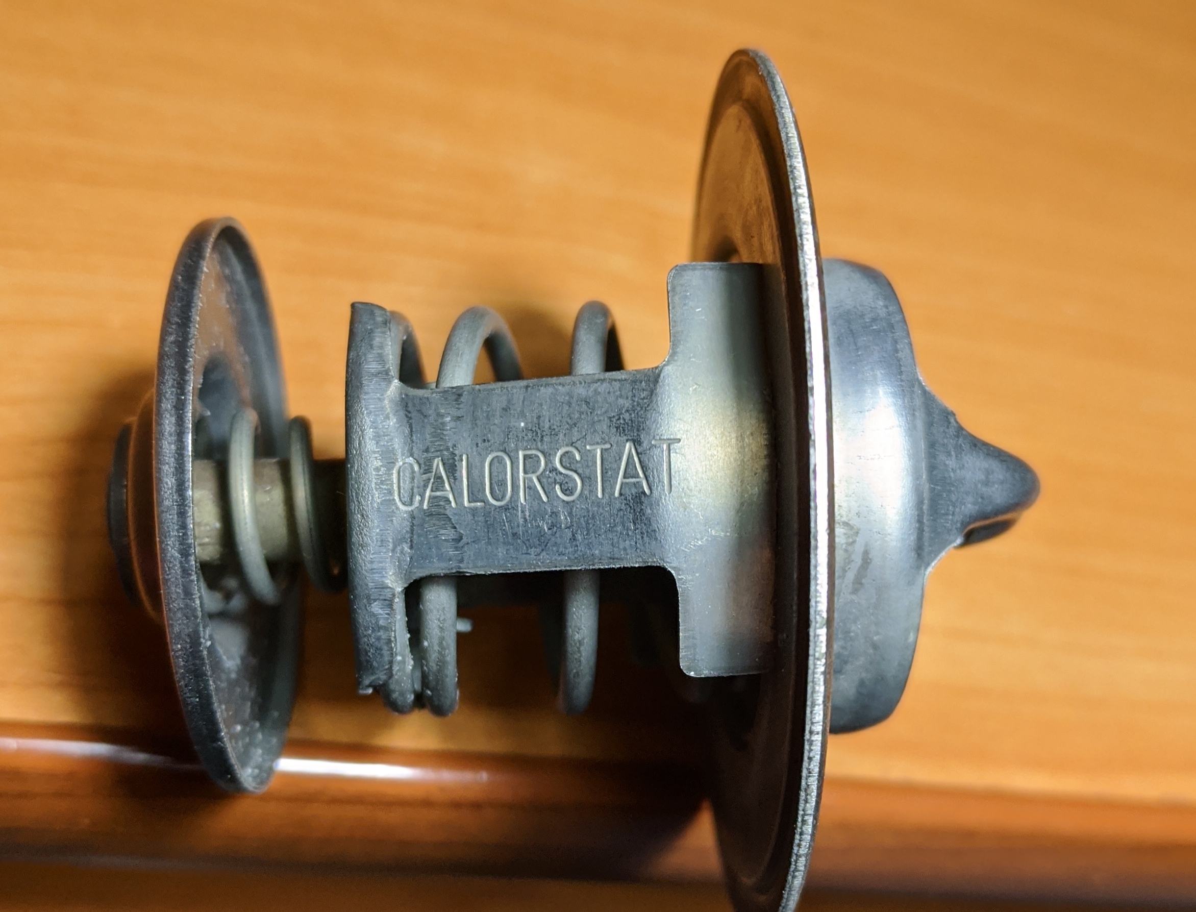

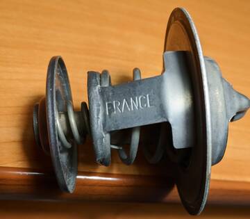

патрубки с помпы тоже   надо снять  , а то при вытаскивании  закрытого термостата  получишь поток ОЖ в морду лица
термостаты очень даже подклинивают  - механический перекос  элемента  , и он застревает .
Вот не первый раз от тебя это слышу и всё думаю, а может у меня тоже какой перекос случился с термостатом, что он не может открыться? Как это проверить, исключить в будущем? Или чисто дело случая, как повезёт? Вспоминаю, что уже как то была у меня подобная заморочка, где то на форуме уже отписывался, тоже снимал термостат, проверял в кипятке-всё нормально открывается, ставишь-не открывается. Что за хрень может быть?. На фото у тебя смотрю фланец металлический,  меня тоже была какая то проблема в свое время с подбором этих самых фланцев, то плоскостности нет, то одна сторона прилегает, другая нет-подтёки, как итог. В общем маята какая то с этими фланцами [взломанный сайт]
Отредактировано Старый (13.02.2021 19:43)
Да, именно в него и сливаю всегда
ничего не сделаешь .
это качество  изготовления такое .
задиры от перекоса даже глазами видны  - как металл сошкребает
https://a.d-cd.net/8fc05a2s-960.jpg

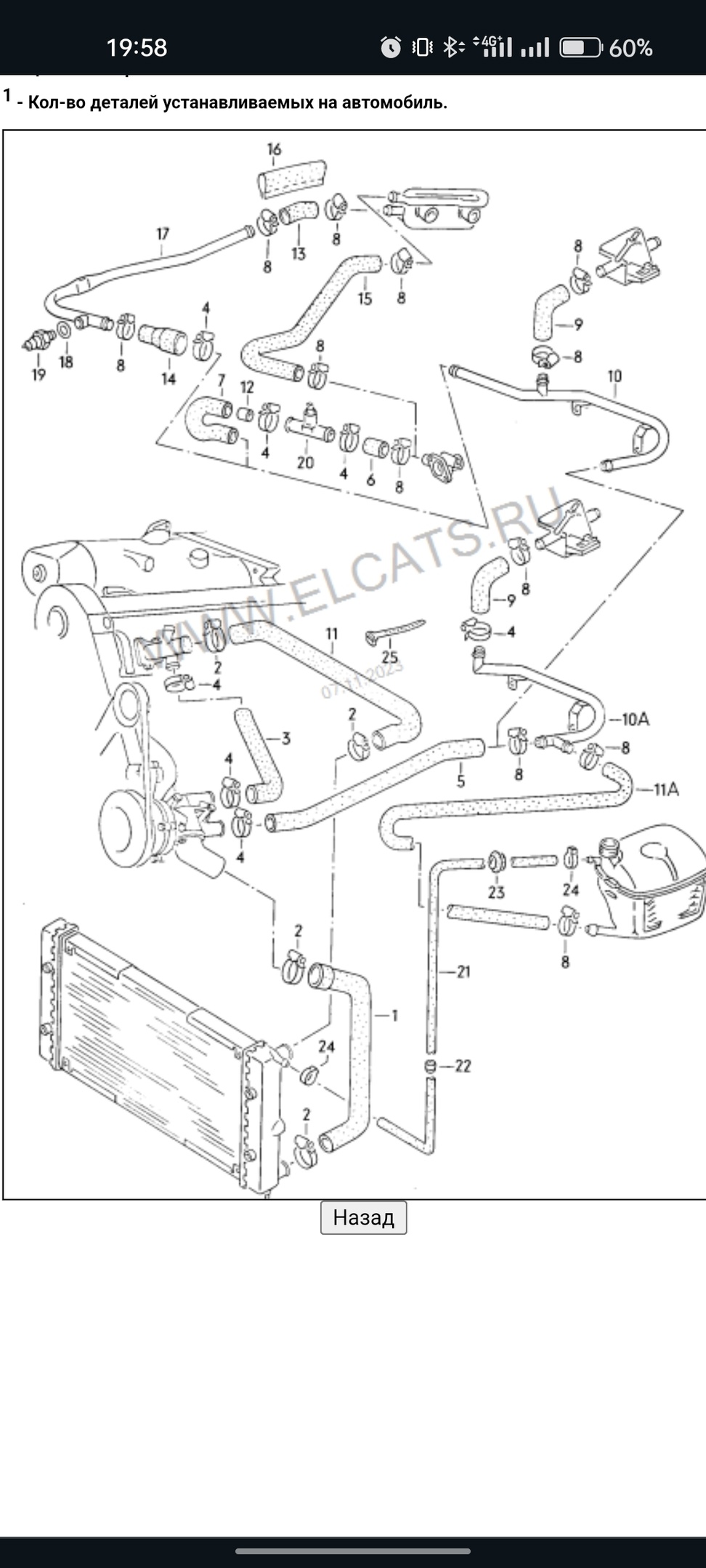

а трубка сброса воздуха в расширительный бачок идет из радиатора  ?
может завоздушивается  верх радиатора и не пускает ОЖ  в себя
https://upforme.ru/uploads/0010/52/00/2568/t251271.jpg
Вы про трубку под номером 21? То да, она подключена...
