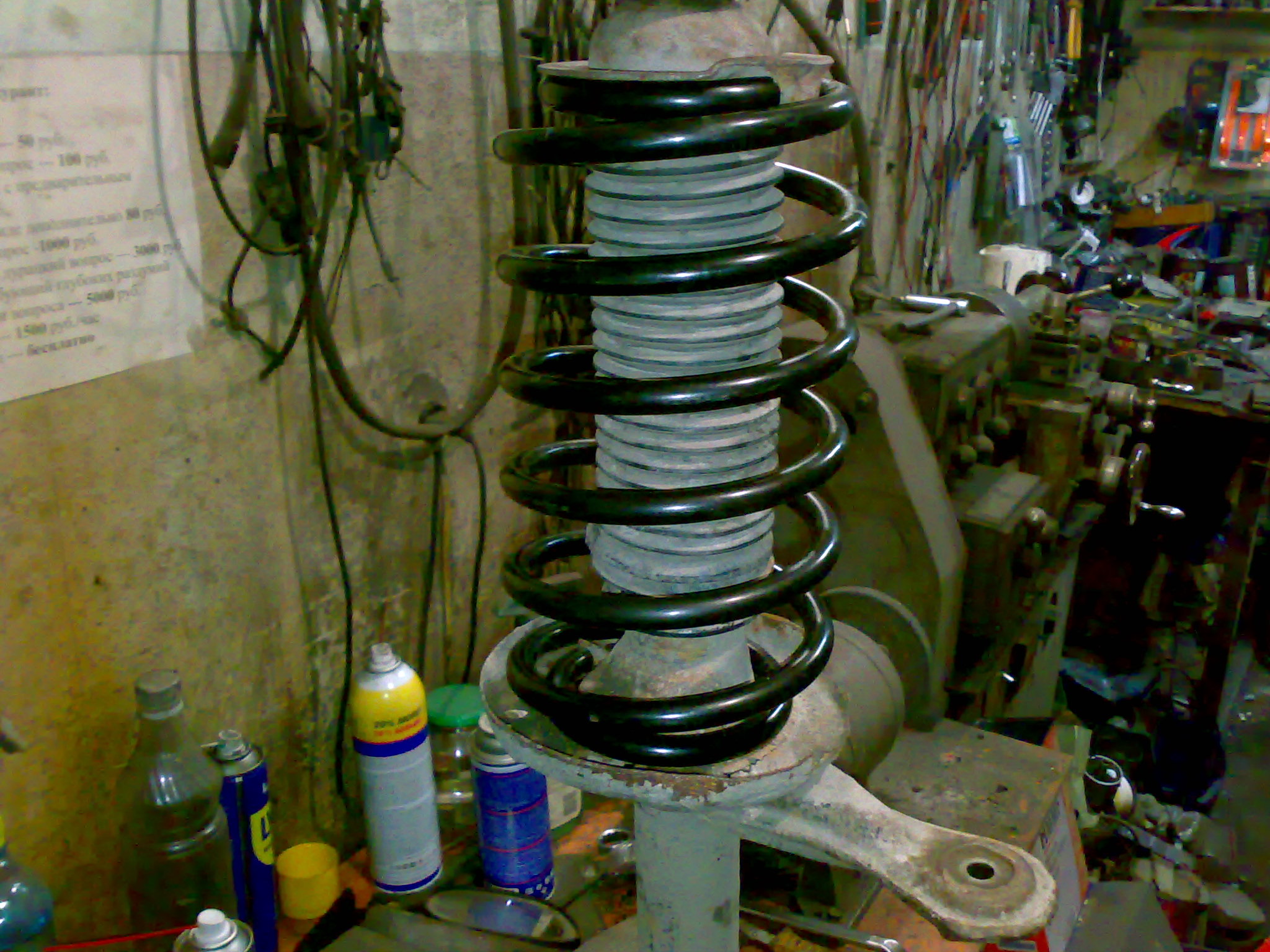

Вопрос по передку: поставил газовые со штатными пружинами - жестко и низко, надо поднять передок и сделать его мягче, внимание вопрос: нужны мягкие и длинные пружины. Посоветуйте варианты подьема передка без увеличения жесткости пружин.
От чего ещё на перед пружины подходят кроме ауди б4?
На ауди 80 Б2 и Б3 тоже такие же пружины, главное попасть с толщиной витка - их несколько видов существует.

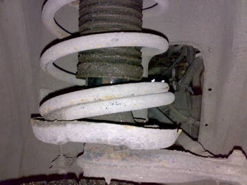

Здравствуйте. Хочу заказать передние пружины. наткнулся на вопрос : нижняя часть пружины должна быть одного диаметра с пружиной как у KAYABA RG1267,или должна сужаться как LESJOFORS 4095020 ?
И верх, и низ сужаются.
Спасибо
а точно низ сужается? у меня сейчас стоят которые не сужаются [взломанный сайт]

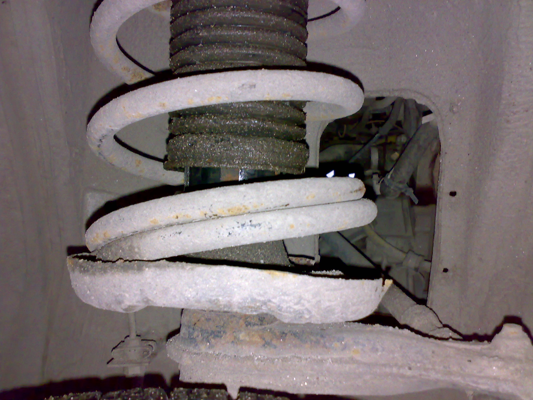

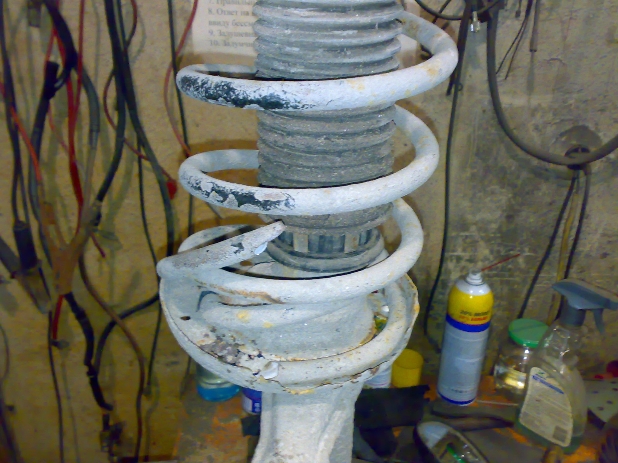

мало ли кто и что тебе поставил .
с завода с  сужением витков шли :
https://yulsun.ru/img/rdata/bt/21/968602.jpg

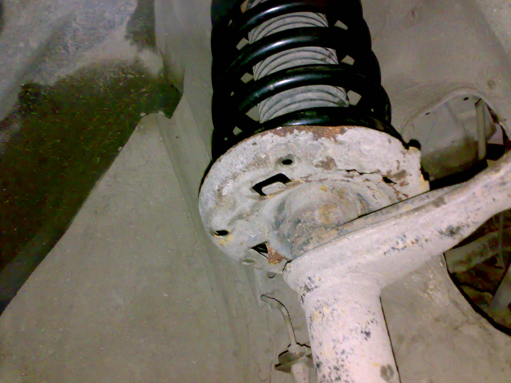

резина 185х70 х14 .
расстояние  до  арки 63 см .
клиренсу вполне достаточно , устойчивость  на трассе до 185 км / час  отличная .
можно перепрыгивать ямы до 1.5 м  в длину .
но при приземлении  иногда случаются проблемы , пружины больше 15 лет не работают ))
https://upforme.ru/uploads/0010/52/00/8/t73692.jpg
https://upforme.ru/uploads/0010/52/00/8/t525576.jpg
https://upforme.ru/uploads/0010/52/00/8/t389328.jpg
https://upforme.ru/uploads/0010/52/00/8/t286871.jpg
https://upforme.ru/uploads/0010/52/00/8/t741515.jpg
https://upforme.ru/uploads/0010/52/00/8/t134348.jpg
https://upforme.ru/uploads/0010/52/00/8/t661212.jpg
