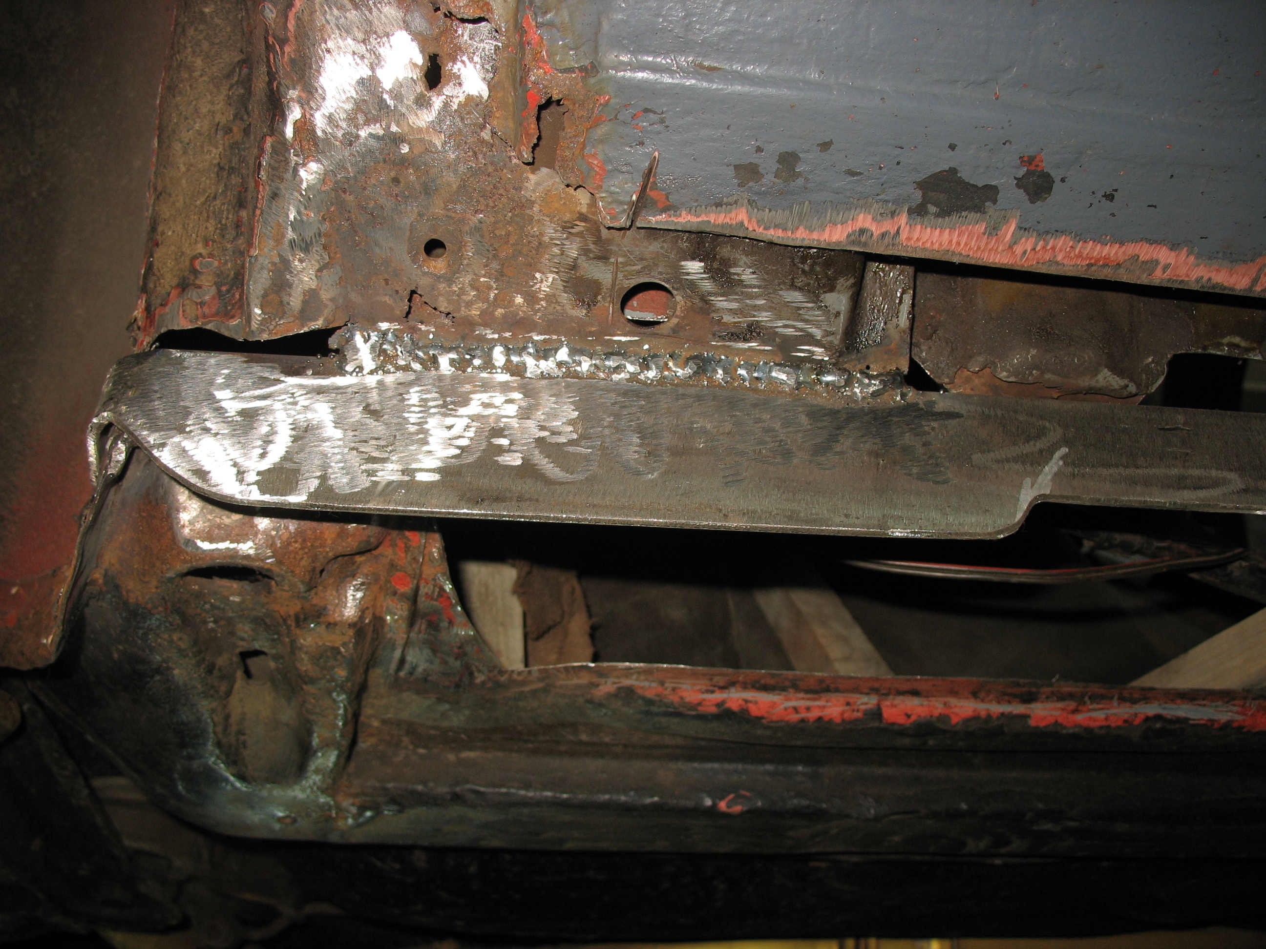

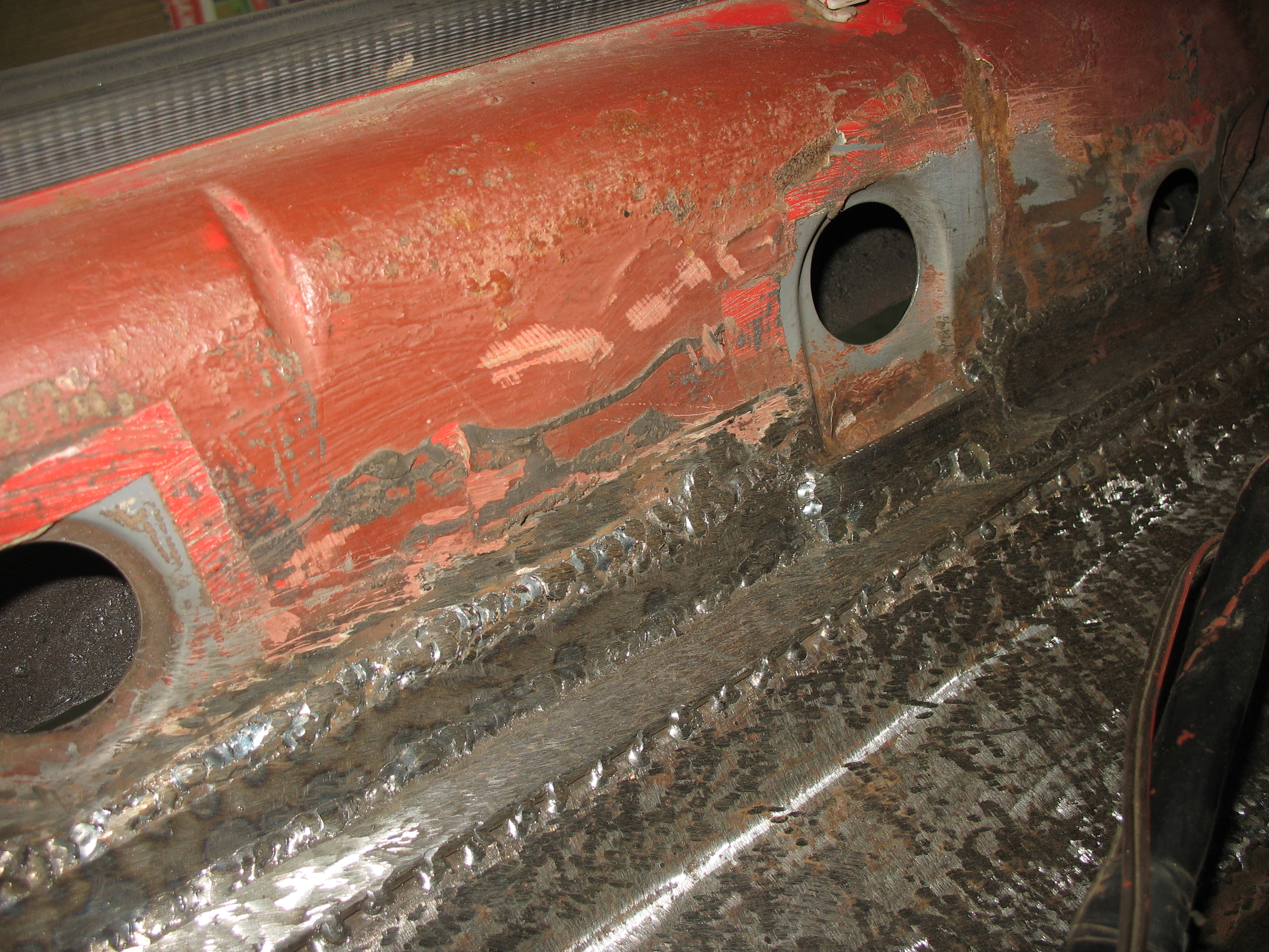

Я в порог уголок 50-й вварил, через препятствия как на салазках катаюсь )))
