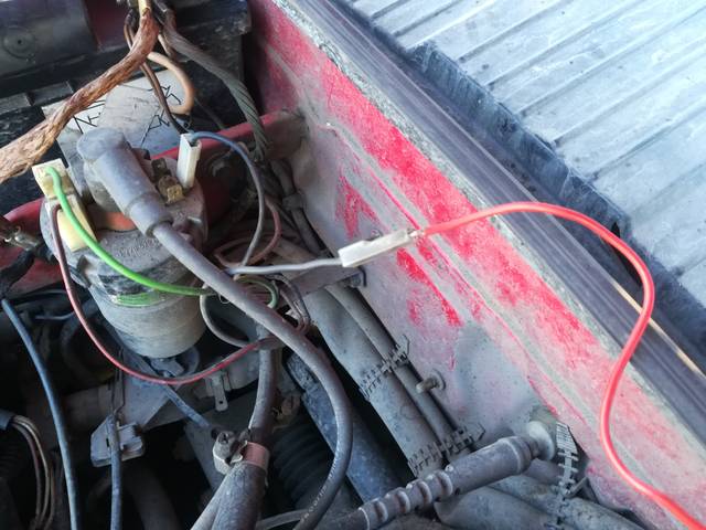

нужно рвать плюс на катушку,а там два провода,они с одного места идут и откуда?

черный справа  на фото . на один  из них  приходит плюс от замка зажигания , рвать лучше в салоне  - разьем  в БРП  втыкается .
когда нужный с катушки   снимешь  , искры не будет

да проверил на один провод приходит плюс когда зажигание вкл,а второй тогда зачем провод?

так что режь возле катушки   :hobo:

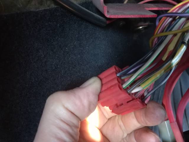

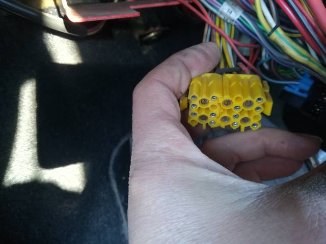

Начал искать этот провод на штекерах в блоке предохранителей, на прозвонку подключил к нему мультиметр, и пишит на жёлтом штеккере один чёрный с коричневым, на другом штеккере 5 пинов пищит, короче не понял почему везде пищит ведь зажигание выключеноhttps://upforme.ru/uploads/0010/52/00/2163/t71851.jpg

не понятно .
чего то кудато  ткнул и  оно запищало )
провод  на катушку  ( плюс от замка зажигания)  идет по черному проводу .
тестер ф топку  и пользуйся лампой контролькой  - без нагрузки мало ли что на что звониться будет тестером

а как мне контролькой найти этот провод на штеккере?
если бы знать какой из штеккеров куда приходит этот провод из подкапотки,то и мультиметром и по цвету провода бы точно выявил его

если очень хочется знать  , то разрежь внешнюю пластиковую защитную трубку  косы проводов  из под капота  ( все равно она давно дубовая  и местами порвата )  и по самому проводу и пройдись .
потом можно в гофру   все затянуть
схемы там :            Электрическая схема
Отредактировано elektro (06.05.2020 21:23)
Електро дал ссыль на схемы, там указано какой пин какой колодки
