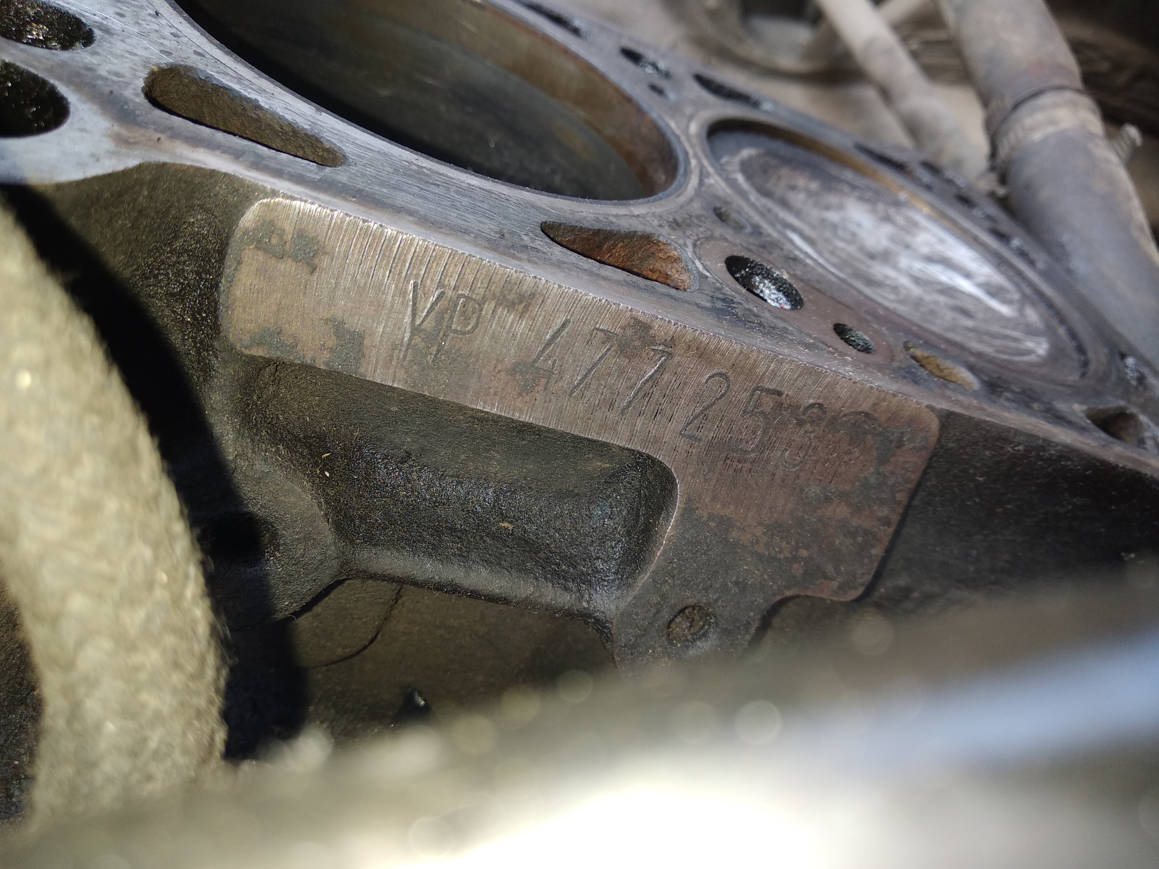

Вот номер
Так, разберусь как вставить фото - отредактирую
Отредактировано Саныч (30.03.2020 15:49)
Саныч написал(а):
Вот номер
Отредактировано Саныч (Сегодня 15:49)
YP  мотор , обьем 1.6 .

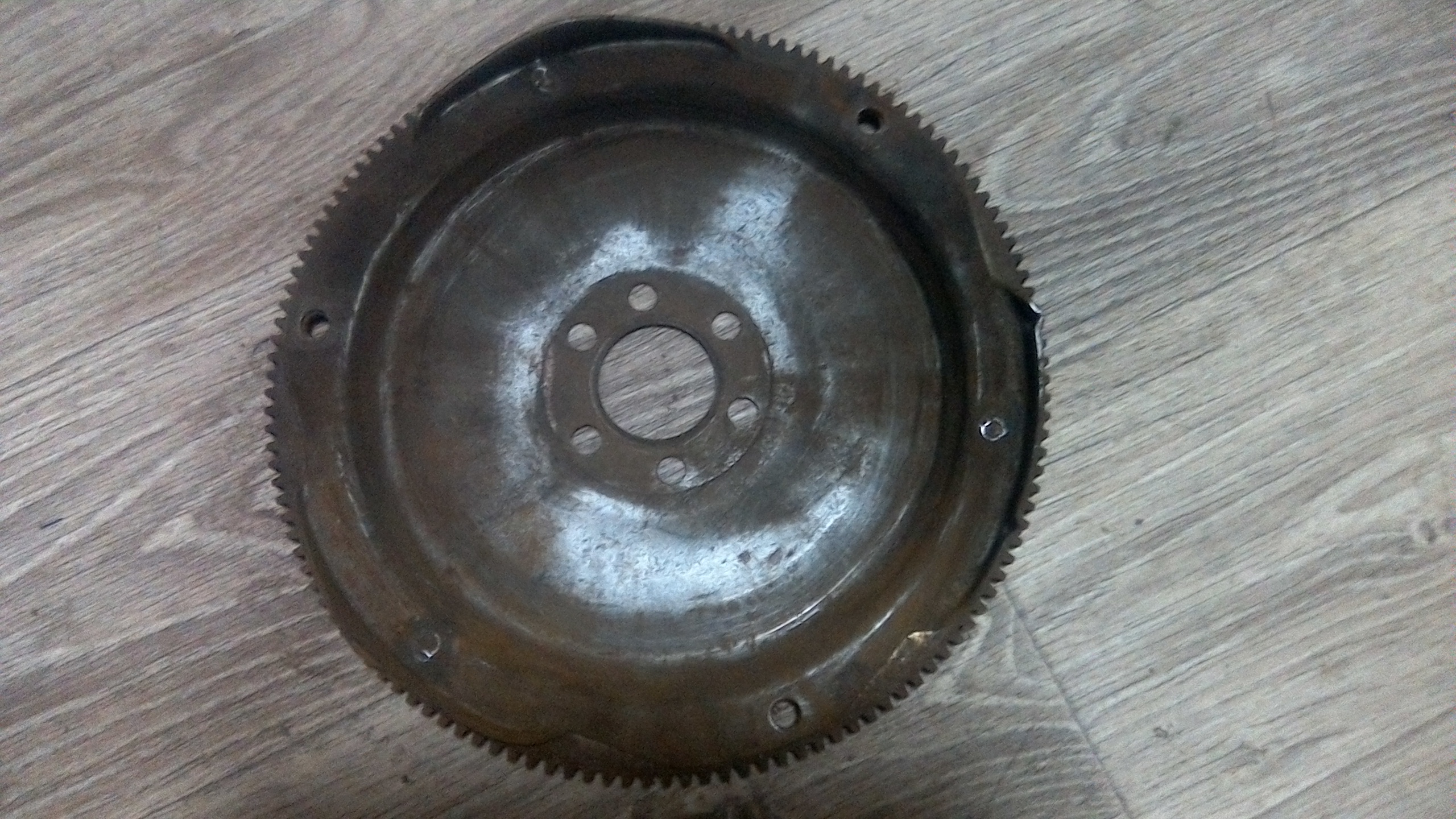

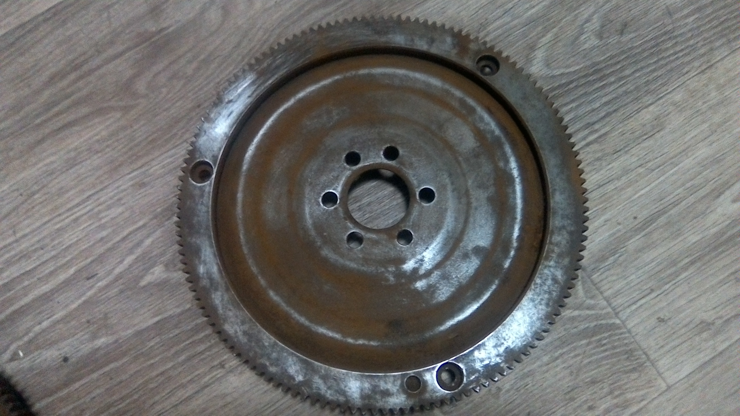

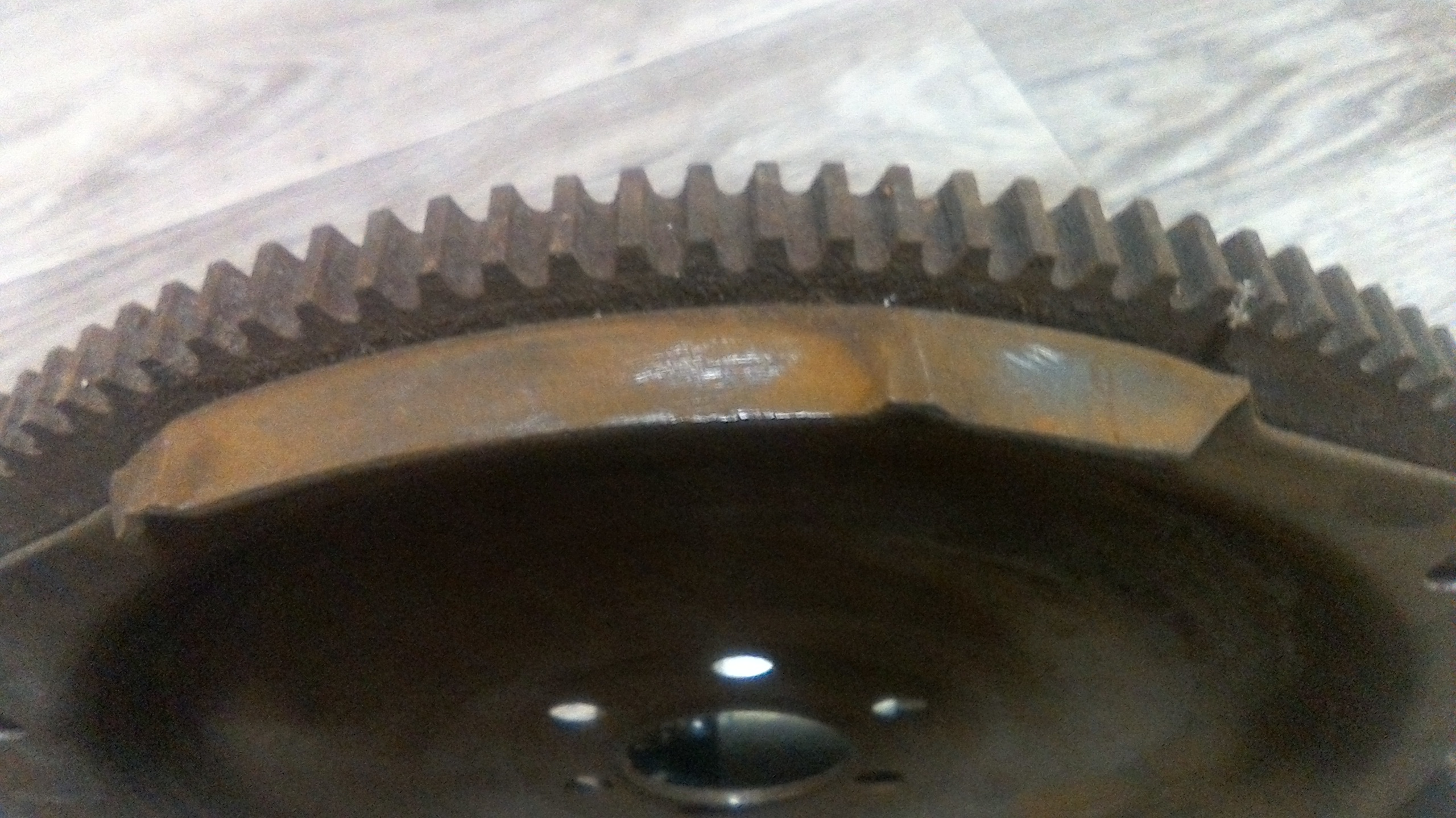

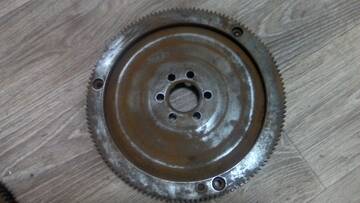

Помогите опознать деталь.https://upforme.ru/uploads/0010/52/00/802/t318745.jpg
https://upforme.ru/uploads/0010/52/00/802/t476135.jpg
https://upforme.ru/uploads/0010/52/00/802/t665117.jpg
При покупке машины оказалась в "приданном". Что это и на какие двигателя ставилась?
Отредактировано tiavik (16.11.2023 20:34)
венец  для АКПП .
к  нему бублик  прикручивается .
если  механическая коробка  , то деталь просто сдать в чермет ))
