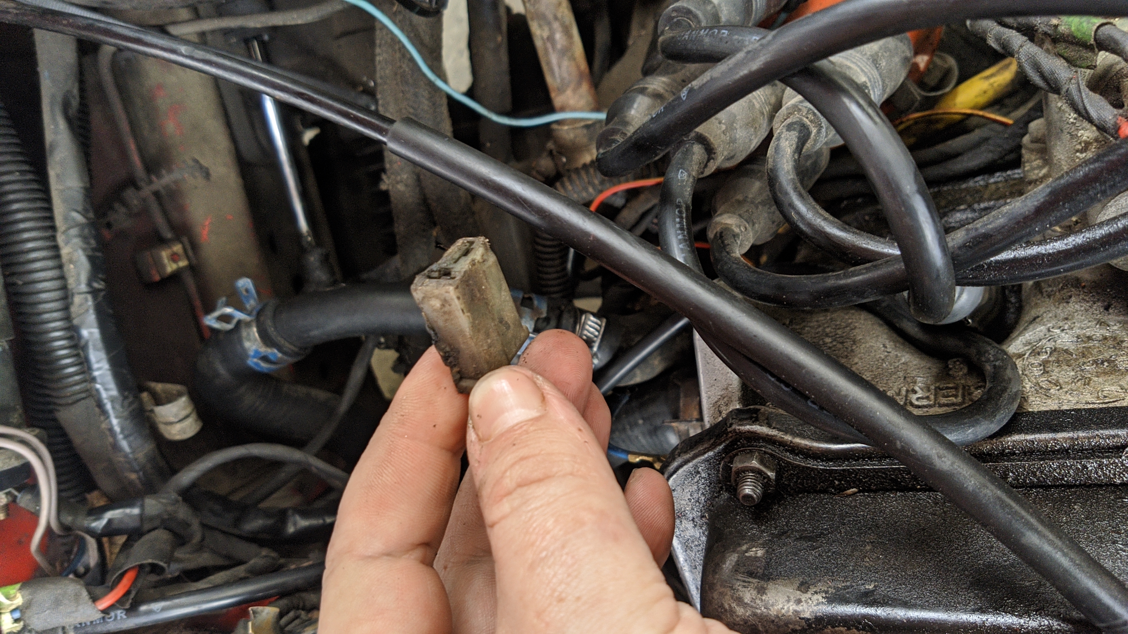

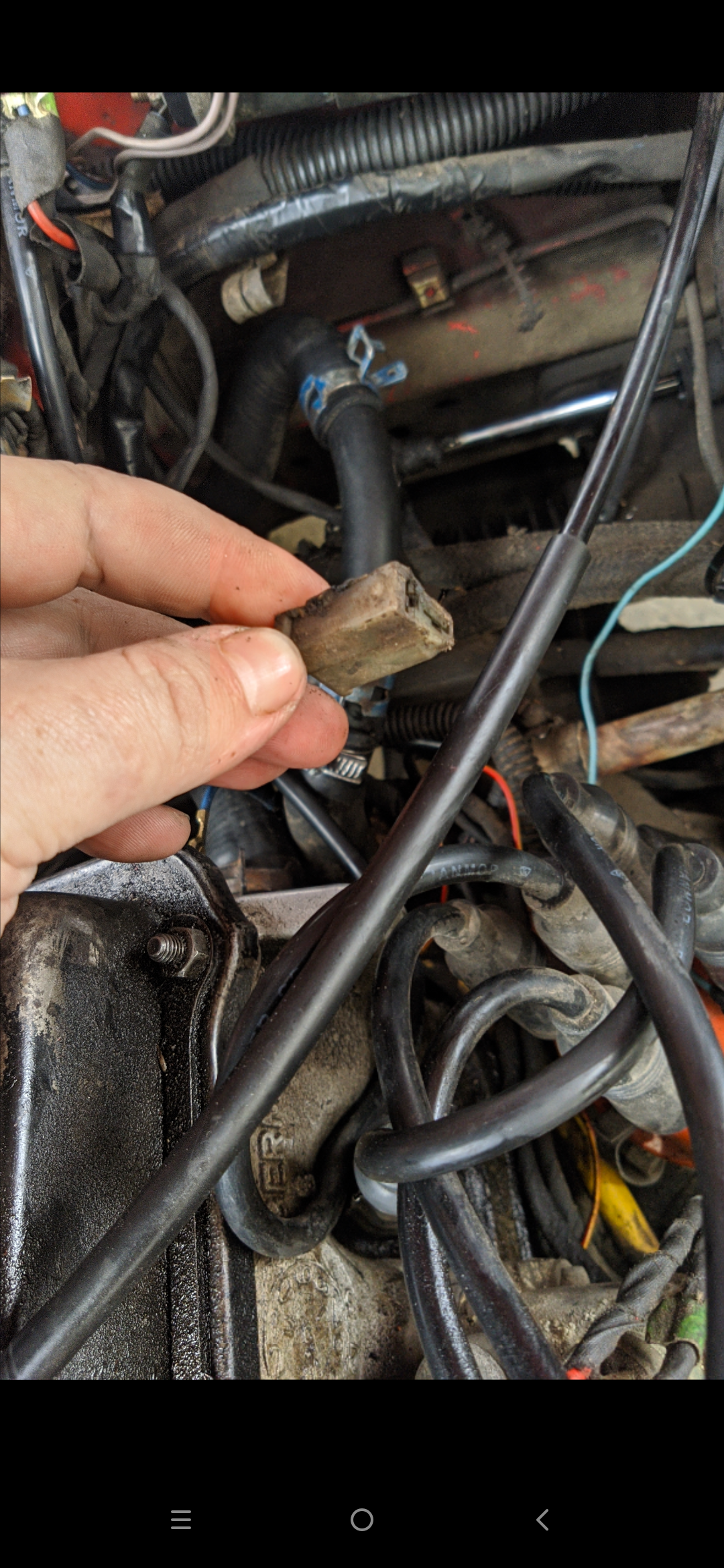

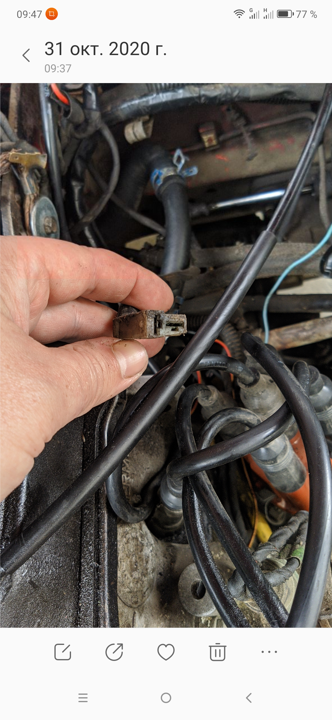

Заранее извиняюсь шо не по теме, а может и по теме. Потому что к какой теме пока не понятно. Лазил под капотом , как всегда чето делал и нашел вот это, это что?  Это откуда? Висит себе никого не трогает по ходу ещё от старого хозяина.

Квентин Тарантино написал(а):
Отредактировано Квентин Тарантино (Сегодня 10:47)
цвет проводов  к фишке  ?
может это на датчик в КПП - указатель верхней передачи  ( 4 или 5  , в зависимости от типа  КПП )
Либо фонари заднего хода
Черный. Оба черных на одну из них я подал плюс и Пры выключенном зажигании щелкнуло реле и загорелось( засветилось) Х.з
Отредактировано Квентин Тарантино (01.11.2020 08:21)
На КПП перебитый провод есть. Идёт по длине коробки к ней прсоеденен
Отредактировано Квентин Тарантино (01.11.2020 08:28)
На КПП отбитый провод есть.
приходит плюс  от замка зажигания , выходит или на щиток  приборов , или на фонари заднего хода .
замкни этот разьем , открой зажигания и смотри что зашевелится ))
замикал вчера, нуль реакции. Сегодня вычизу хорошо ещё раз попробую , мож засрано
Отредактировано Квентин Тарантино (01.11.2020 08:30)
Дєа , к теме расхода. Ровно 16 литр газа на 100 км. Режим смешанный и городские пробки и хорошая ровная трасса. Сейчас езжу на бензине. Тож замеряю. Из всех факторов я не учел ещё один: по ходу пора менять компрессию.
https://upforme.ru/uploads/0010/52/00/2142/t843633.jpg
Да! Оказалось фонари заднего хода , и провод на коробке должен был к нему идти но его почему-то обрезали . Все соеденил, все работает. Мелочь ,а приятно.
