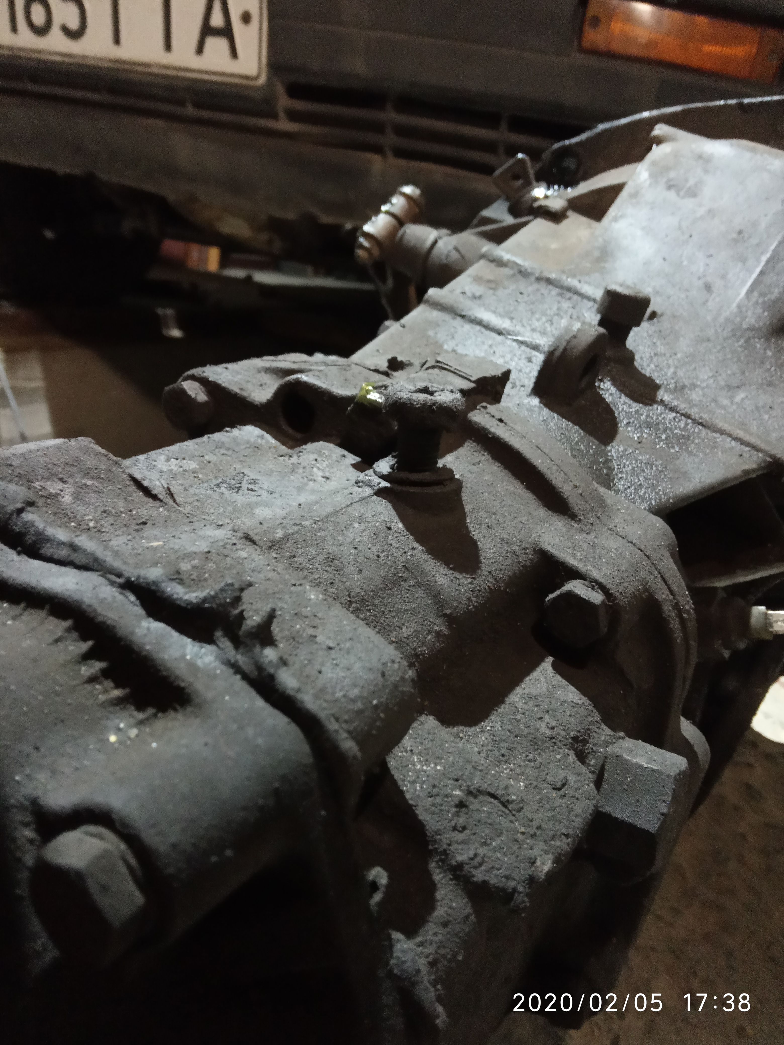

Задом выехал с парковки, при переходе на 2ю передачу - хруст и передачи нет. На 1, 3, 4, 5й без проблем доехал до своего района. Остановился в магазин, сдавать на зад - а передачи нет, вытолкал, на первой-треьей спустился домой, заехал в гараж и что теперь делать...
Пропали 2я и задняя передачи, в нейтрали слышен шелест.
Вскрывай смотри, минимум развалился синхрон 2ой передачи, возможно одновременно включилось две передачи и что нить выломало. Небось переключился не остановившись?
Лучше другую кпп ищи..

Почему 2я и задняя...
Разобрал вчера все, сегодня буду снимать коробку...

открутился болт крепления вилки включения задней(он сверху коробки рядом с сапуном, под крестовую отвертку.

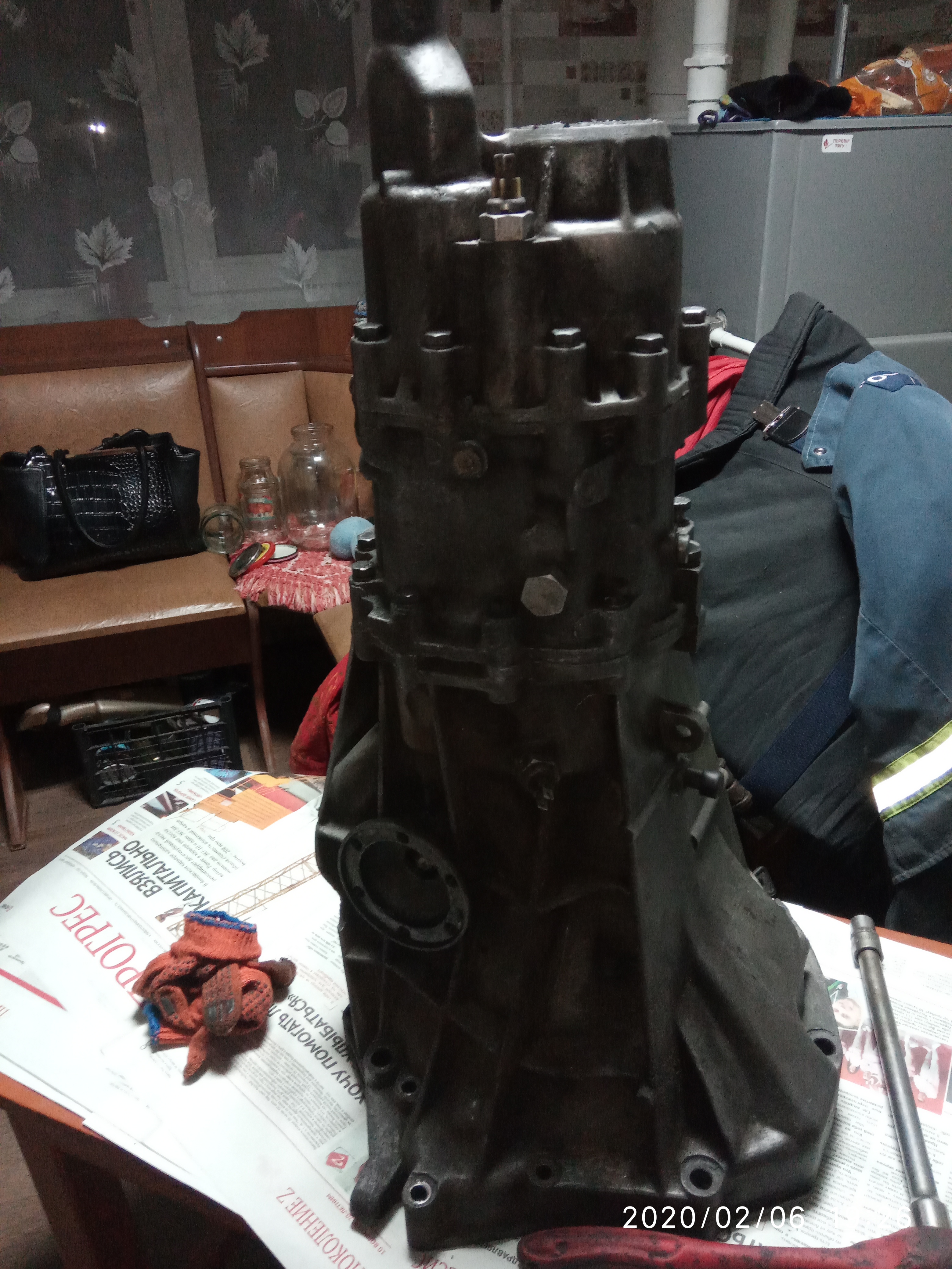

Разбирать обязательно, потому что вилка упала и валяется в коробке в свободном положении...

можно попробовать располовинить , не снимая задней крышки .
вилка включения задней на притягивается каким то способом - просто этот болт вкручивается в кожух и в нее , она на резьбе так и шевелится при включении / выключении , стопорить герметиком надо ту часть болта что в корпусе в резьбе .

Получилось!
Всем спасибо ![взломанный сайт]
Буду завтра воротить в зад...
Р.s. С первого раза собрать коробасик не вышло)
Пока колол коробку от колокола, забил шток 5йи задней передач и вилку задней передачи не установил на штифт который её самую туды-сюды.
А сразу то и не проверил переключение...
Довелось по новой колоть [взломанный сайт]
