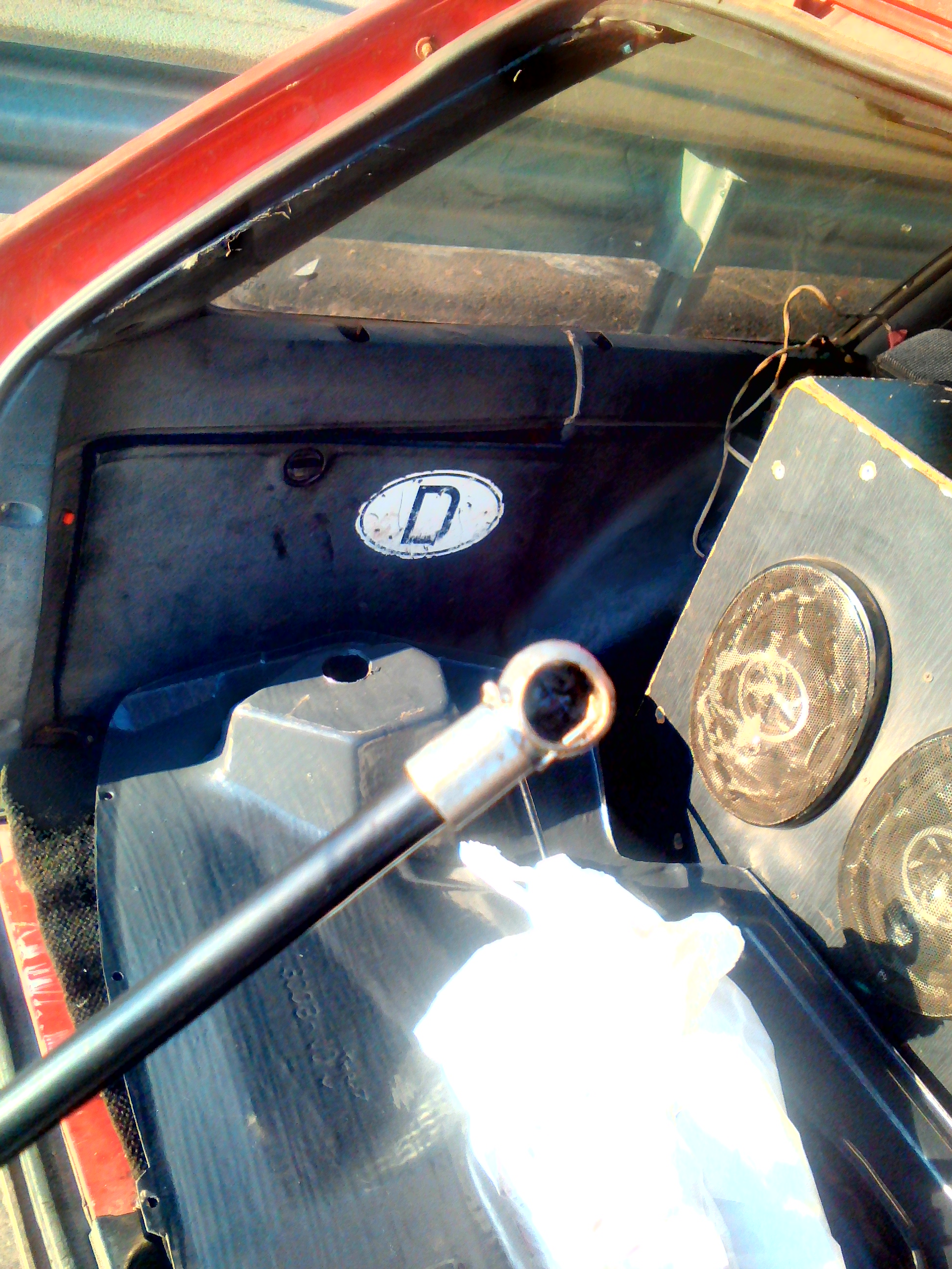

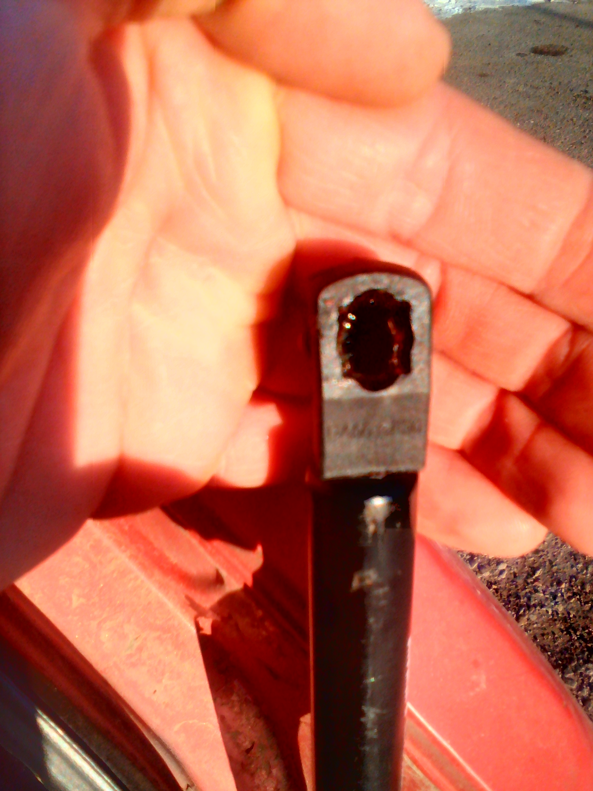

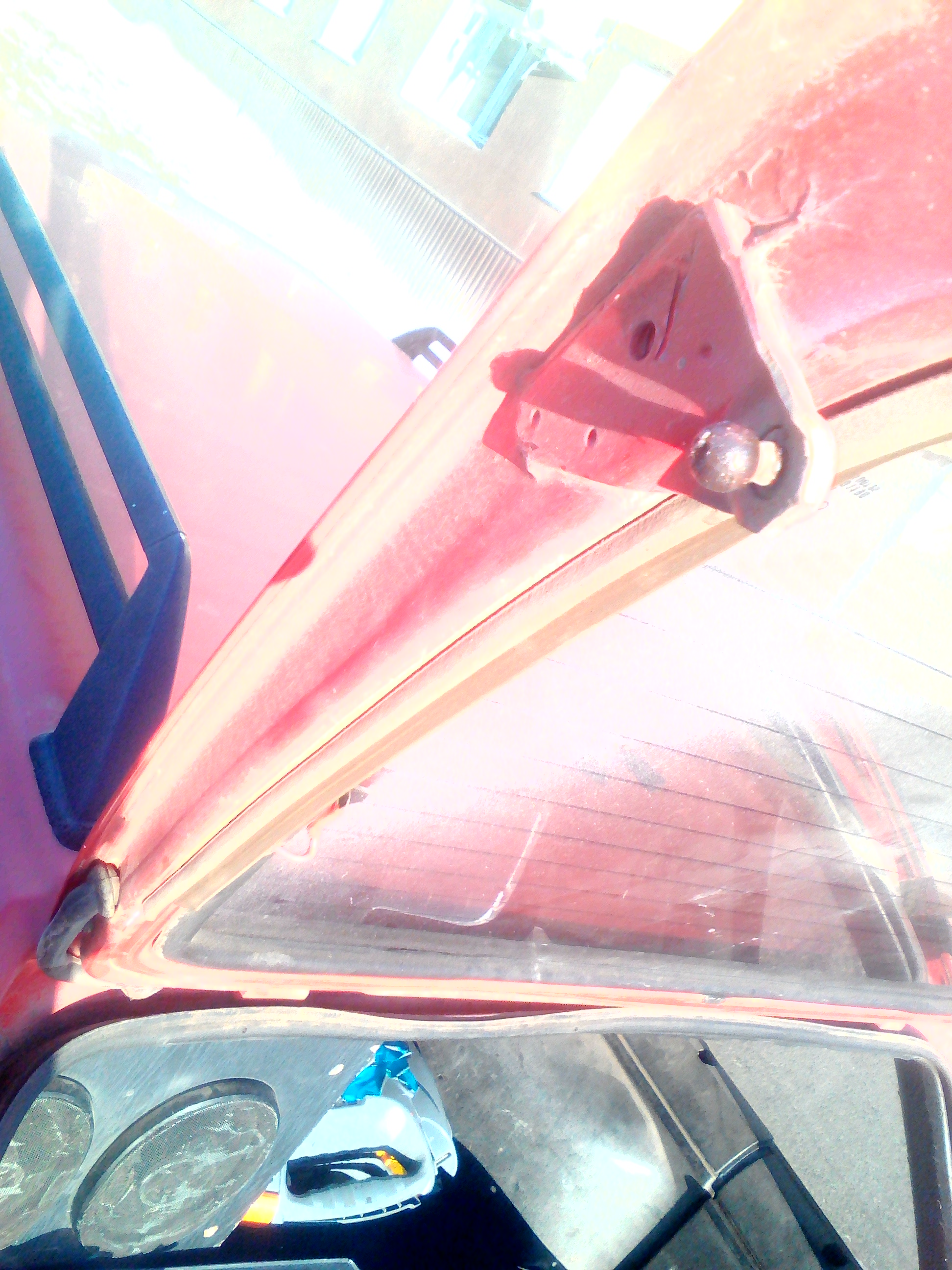

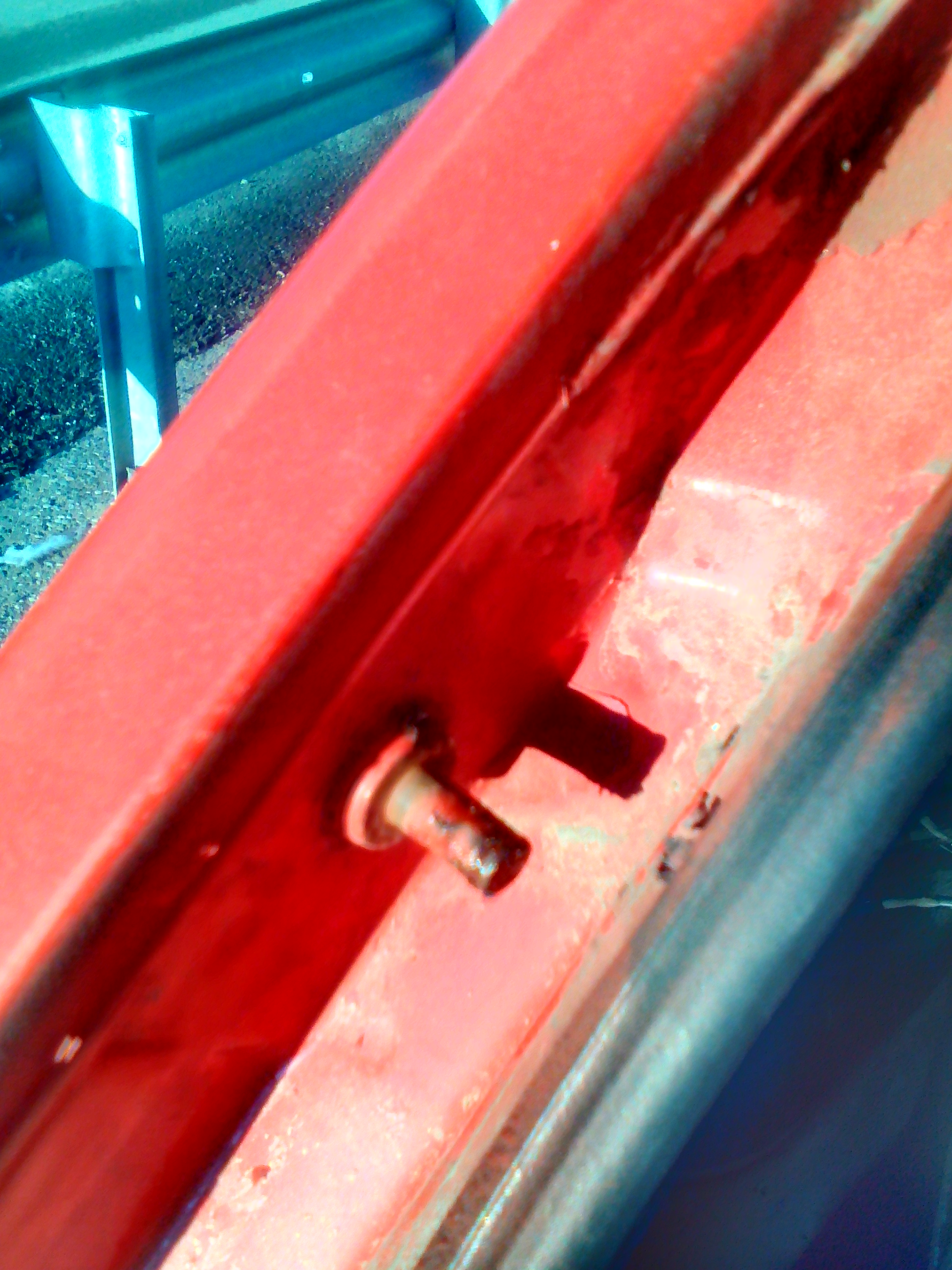

Никакого шарика там не должно быть. Ухо амортизатора надевается на штырь и защёлкивается стопорным кольцом в канавку.
Поделиться310.02.2020 20:49
Я сегодня так сделал-повылетали сразу)))
Поделиться410.02.2020 20:59
Всё ясно-не те пружины привезли...
