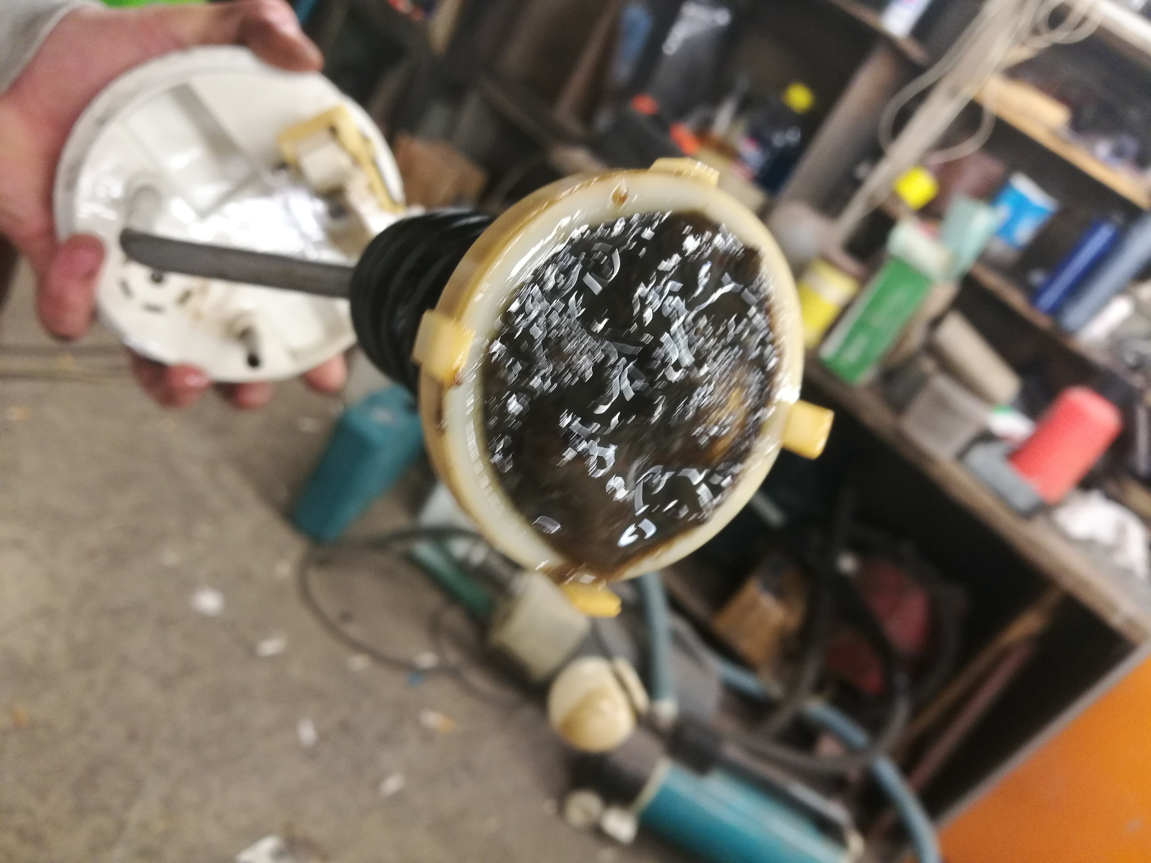

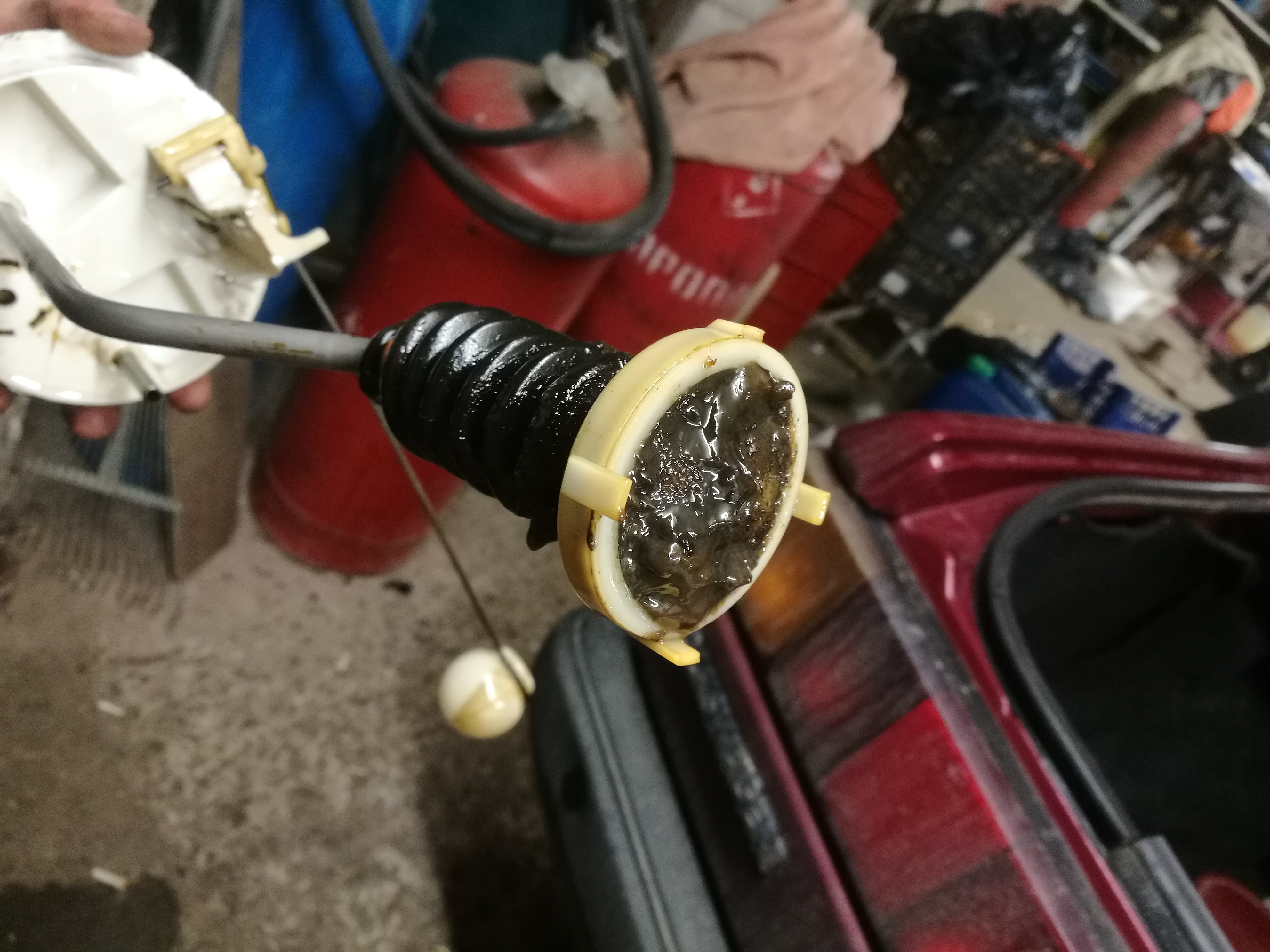

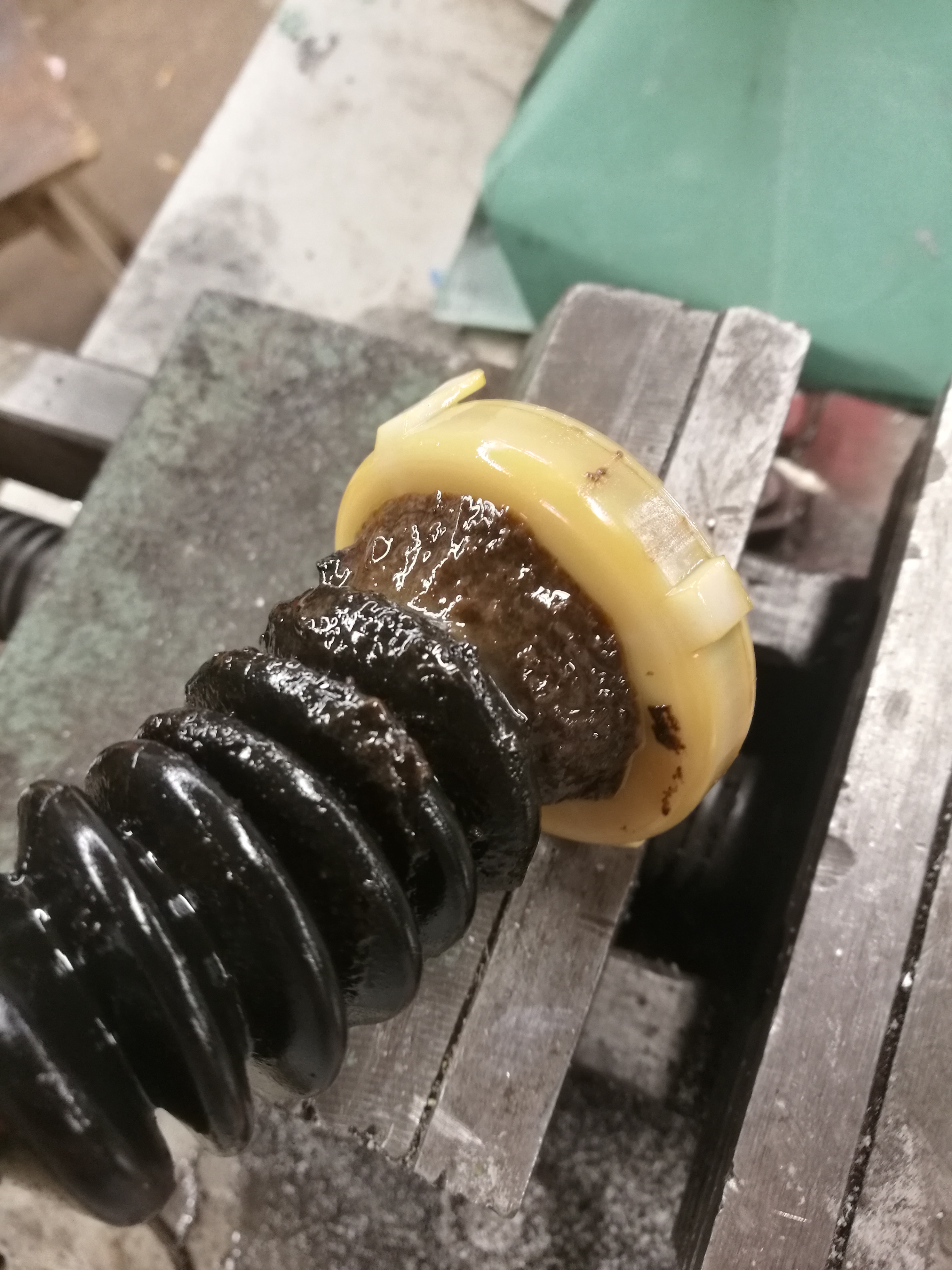

Всем привет, особых новостей нет. Сегодня по дороге начал глохнуть, как при диком морозе только в +3
Симптомы такие были годика 2,5-3 назад, и вот пришлось нырять туда снова, каком сквозь очень высокую полку сантаны, наверное одно из самых приятных дел в этой машине
https://upforme.ru/uploads/0010/52/00/2093/t12105.jpg
https://upforme.ru/uploads/0010/52/00/2093/t74650.jpg
https://upforme.ru/uploads/0010/52/00/2093/t61542.jpg
Чистка прошла хорошо, сливал топливо полностью, в баке можно было высадить пару рядочков огурцов, собстна каждому по вкусу

Рекомендую перед основным фильтром поставить хоть крабовый с отстойником, но лучше что нить с сепаратором, раз запрявляешся где попало

давно подумывал над этим, поставлю как руки дойдут)  как-то был целый год грязнулю лил и перед зимой распилил фильтр, думал сейчас ого будет) а нет-пару капель коричневой воды - таки не пускает сетка из бака
а то что цветёт, это соляра имеет свойтво "болеть" для писателей выше. А вообще тема была создана для информации если кто-то будет с такими же симптомами, дабы не паниковать и не ездить с канистрой под капотом
