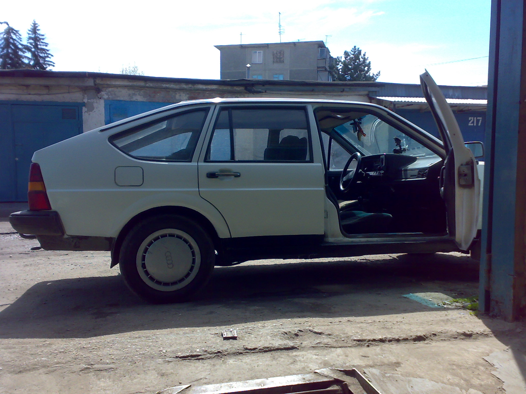

Привет всем. Решил написать про восстановление своей первой машины. Итак пассат б2 1987 г.в., куплен в 1996 году где то за 2400$, до меня два владельца : дед 1927 г.р. и 1931 г.р. судя по сервисной книге. Мне тогда было 18 лет и гнали перегоны бмв 520 е28, мы должны был забрать ее с украино-белорусской границы. Гнали машины два перегона, одну бмв 520 для нас и вторую этого пассата б2 для себя как поджопника, но к границе у бмв появился шум в двигателе и нам предложили забрать "свой" пассат с пробегом около 90 тык.  Забрали пассат, т.к. с ремонтом иномарок в то время были проблемы. Пассат был  в комплектации CL вообще без ничего, даже на месте магнитолы заводская заглушка. Вот с 1996 года он в моем владении. Пережил и повидал он много, много чего можно написать и про его крепость и  ремонтопригодность, но все же... Где то в 2014 году я немного подлатал колхозно кузов и арки, абы тегал прицеп и "помогал" в постройке дома, но с 2015 с пробегом около 350 тык. он просто стоял во дворе, а с 2017 вообще в огороде, без движения. Раз в два месяца где-то я его заводил и проезжал с полкилометра если было настроение. Ездить было на чем , а пассат стоял как запасная "техничка" и "абы было". Продавать было жалко, т.к. механика была в порядке, была до этого перебрана вся подвеска, заменены маслосъемные, сцепление, помпа, свечи, провода, катушка, тормозные трубки, глушитель, стояла полностью новая резина, да и сколько бы он стоил  в таком состоянии... максимум 300$. Короче по механике все гуд, а вот кузов сыпался, если б мне кто в 90-х подсказал про антикор и т.д., то я  думаю, сейчас кузов был бы в норме, но тогда это была моя первая машина и подсказать мне не было кому, так что до наших дней он дожил в таком состоянии только благодаря заводскому антикору. Делал почти всегда все своими руками, но вот для кузова не было ни места где делать, ни времени, ни инструментов. Все изменилось в конце 2019, я подумал о второй машине, которая была бы дешева в ремонте и эксплуатации и которую бы было не жалко. И решил привести в порядок стоявший в огороде пассат. К этому времени он представлял жалкое зрелище - треснутое лобовое, взъерошенная передняя панель, покрытый зеленым мхом кузов, покрытый плесенью салон с потрескавшимися обивками дверей и проступающей везде ржавчиной. Решил попробовать довести его до ума, переварить, перекрасить, доукомплектовать вложив баксов 300 :-) (наивный). Решил делать все сам, время не ограничено, гараж уже был построен возле дома, инструмент уже имелся.
Итак, загнал в гараж и за полдня разобрал:
https://data0.gallery.ru/albums/gallery/2731261-0fd20-127316209-h200-uc4768.jpg
Предстало вроде бы и жалкое зрелище, но вроде бы и относительно "живой" металл (как я ошибался :-)), думал быстро справлюсь, но.....

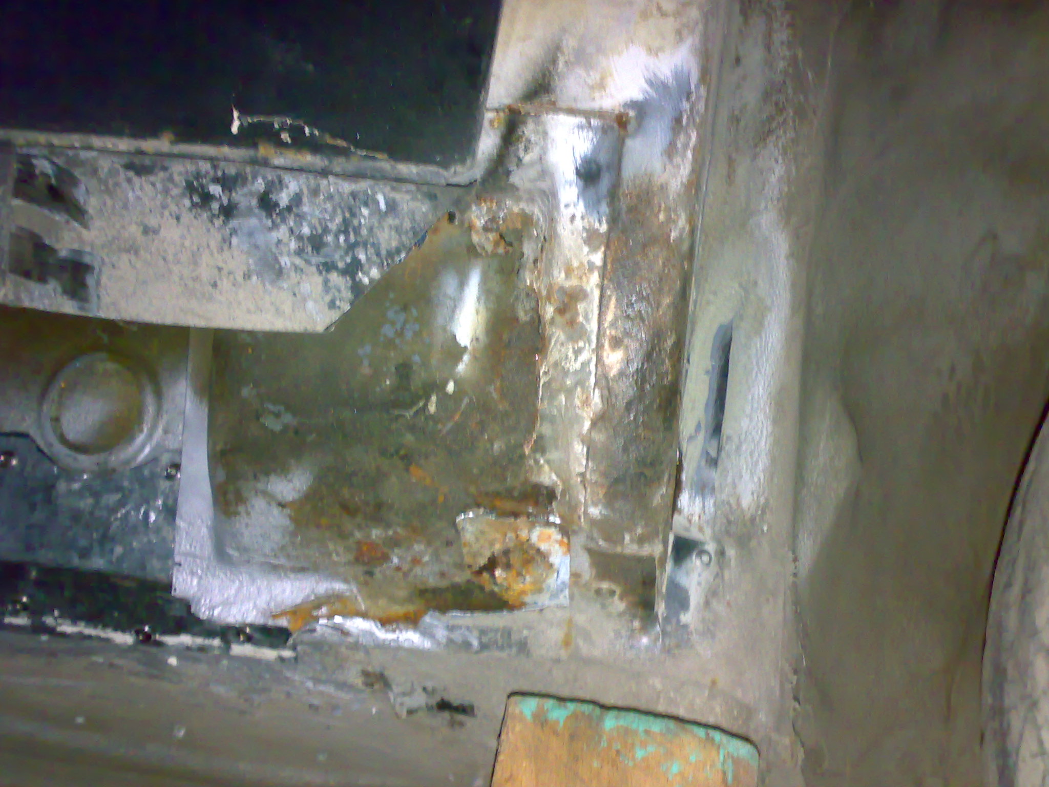

Пол справа:https://data0.gallery.ru/albums/gallery/2731261-ef857-127316211-h200-u9409c.jpg

Где то в 2014-15 я частично переварил пороги и поставил заплатки с нержавейки (даже где то посты на этом форуме есть) и затем колхозно все покрыл мастикой. Там где не переваривал предсказуема вылезла ржа и решил все удалить полностью, купив новые пороги. Купил правый порог белорусского производства за 15 $, пожалел 25$ на клоккерхольм, о чем я потом пожалел, т.к. пришлось подгонять и резать. Примерка порога:
https://data0.gallery.ru/albums/gallery/2731261-569b2-127316215-h200-u48ab3.jpg
А вот, что было с усилителями под старыми порогами:
https://data0.gallery.ru/albums/gallery/2731261-5e251-127316218-h200-ub6fbf.jpg
https://data0.gallery.ru/albums/gallery/2731261-e71f6-127316220-h200-u0e577.jpg

Настала зима и снова загнал пассата в гараж из под забора в огороде, где он стоял с весны, т.к. в теплое время не до него. Весной до того как снова поставил под забор успел сделать следующее:
зачистил полностью пол под передним пассажиром, т.к. почему то со всех швов слез герметик который в банках под кисть. Герметик либо бракованый был, либо... Короче он стал жестким и отлущивался твердыми пластами. В итоге все ободрал, снова обработал и покрыл грунтами, а поверху уже герметиком с тубы, он как резина остается всегда эластичным. Больше никаких кистевых герметиков с банки.
https://data0.gallery.ru/albums/gallery/2731261-fef9c-127315000-h200-uc467c.jpg
зачистил весь багажник с местом под запаску до голого металла, позаваривал дыры, зачистил и поподваривал задние подкрылки, зачистил днище сзади, повырезал гниль и попереваривал все, что не нравилось , сделал новую буксировочную проушину и ее крепеление к лонжерону, подварил заднюю юбку, покрыл все "бадягой". С нержавейки сделал шлейки бензобака и теплоотражающие экраны вокруг глушителя. Балку пока не снимал, планирую потом снять, зачистить и покрасить и обработать. После этого поставил под забор снова. Часть фото было утеряно, т.к. сбрасывал на заводские настройки телефон. Все что осталось:
https://data0.gallery.ru/albums/gallery/2731261-ad72d-127315001-h200-ud6353.jpg
