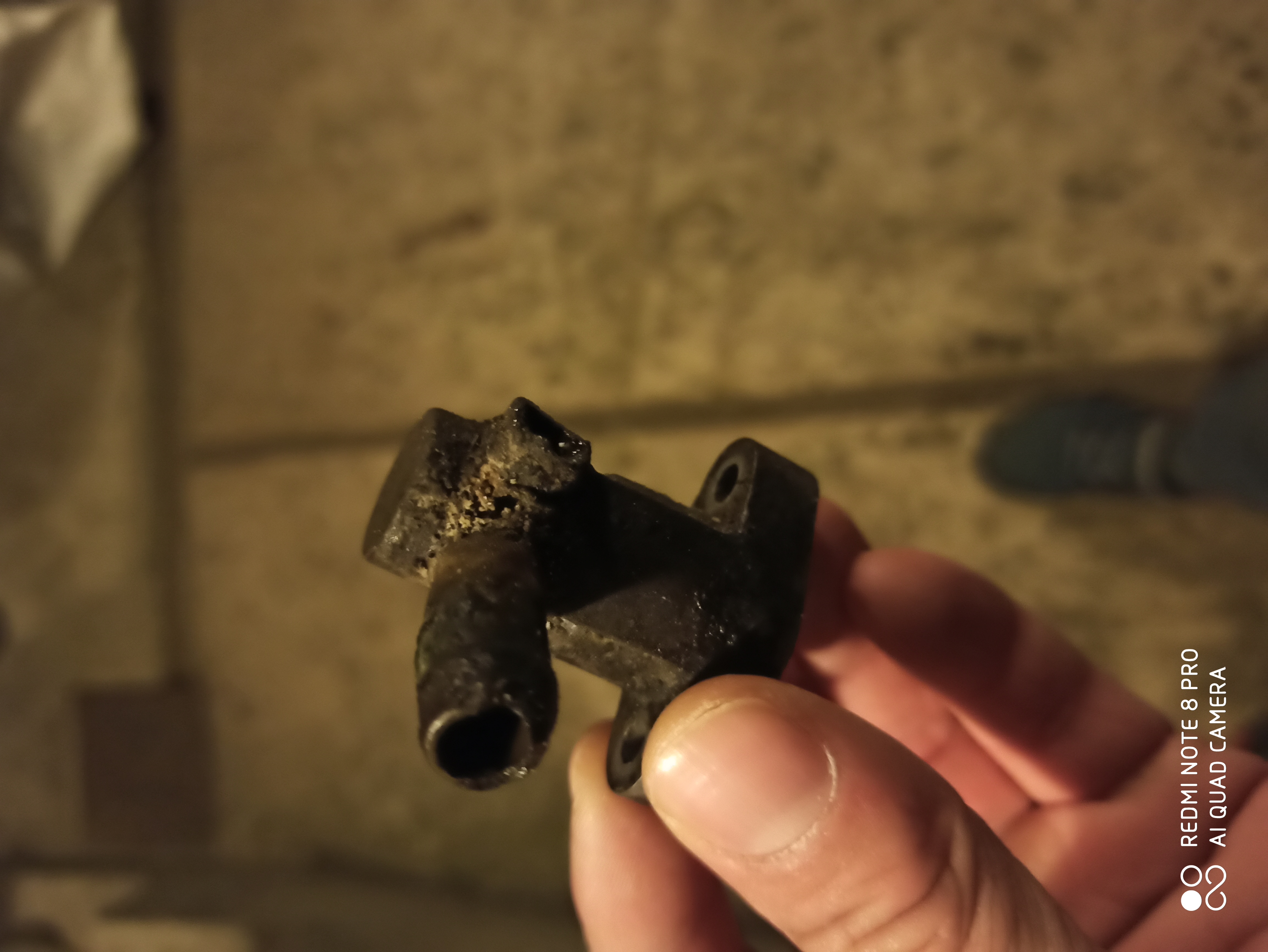

Ребят, доброго времени суток.Хотел спросить у вас совета.Мой карб дожывает последние дни своей жизни.Прогнила вот эта штукаhttps://upforme.ru/uploads/0010/52/00/2341/62337.jpg
Тензодатчик или как правильно, вообще много в интернете встричал названий. Через эту деталь вытек  весь тосол.Вобще реально без неё ездить? Карб с признаками колхоза но до этой аварии ездил норм, правда чуть обороты плавали совссем почти не заметно. Запчасть найти  не могу, по разборкам куда не звонил все карбы без неё. Посещают мысли поставить солекс, ну или нашел ещё карб 2е3 за 200 баксов вроде настроенный и целый, но хз подойдёт он мне или нет да и дороговато) у меня passat b2 88 год 1.6 бензин RL хэтч.Кто чего подскажет? Буду благодарен за любую инфу

2е3 - отличный карбюратор, и в нём как раз нет этого узла (термопривода дроссельной заслонки). Там обе заслонки приводятся от одного устройства.
На 2Е2 ездить без термопривода никак не получится, ибо на холодную холостых оборотов не будет.
без термопривода наоброт будут все время повышенные прогревочные .

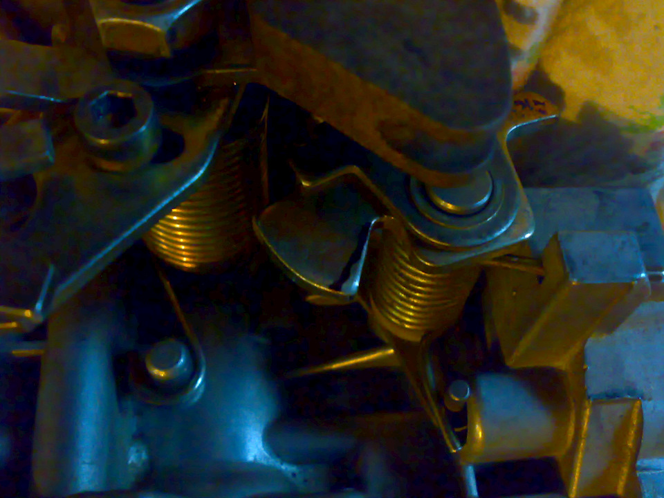

можно просто   выкрутить винтик  с храповика  от термопривода  до дроссельной заслонки так , чтоб выступ  не  упирался в штырь на  дроссельной заслонке ( это куда тросик газа вставляется ) ,  просто не будет повышенных прогревочных оборотов .
но судя по этой запчасти и весь остальной карб тоже не работает нормально
на фотке нужный винтик  под пластмасской  троса газа , выступ  храповика  видно  , а штырь  в это дело упирается на холодную  :
