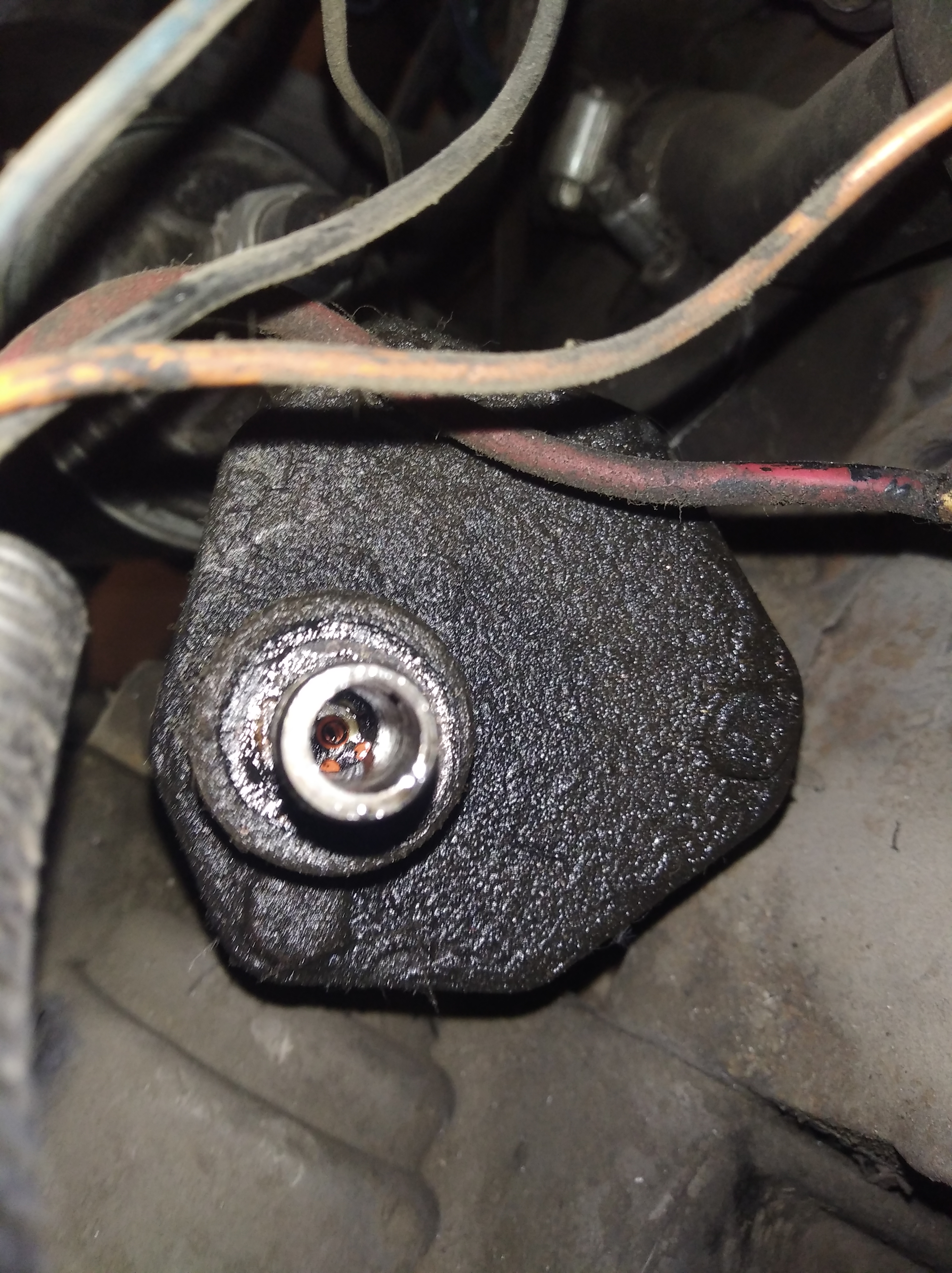

Приветствую. Насос вакуумного усилителя тормозов (авто дизельное соответственно) для соединения с вакуумом имеет выход в виде штуцера, который выполнен из пластика. Внутри этого штуцера
имеется резиновая мембрана (на сколько я понимаю для удерживания частиц масла). Подскажите пожалуйста - удаление этой самой резиновой мембраны критично или это можно каким-либо образом пережить?

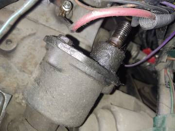

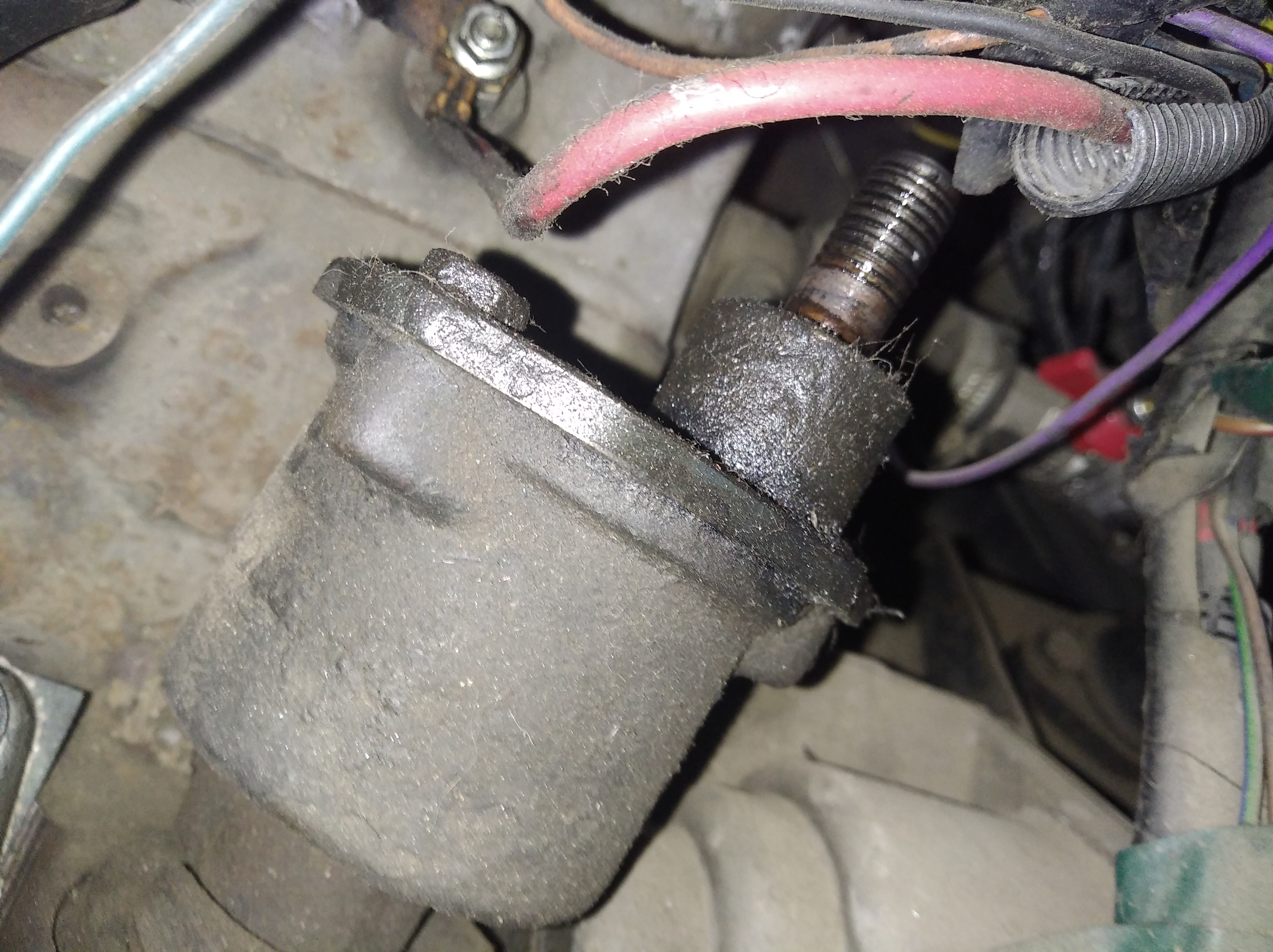

Там скорее всего клапан обратный. Обычно штуцер рассыпается, делают металлический и ставят обратный клапан перед штуцером в патрубок

На второй фотографии выложенной Ильей виден переделанный боченок (штуцер), а ниже на крышке насоса масляные разводы, вот и у меня в том месте начались подпотевание масла. Если резинку удались не полетят ли эти частицы масла
по патрубку.
