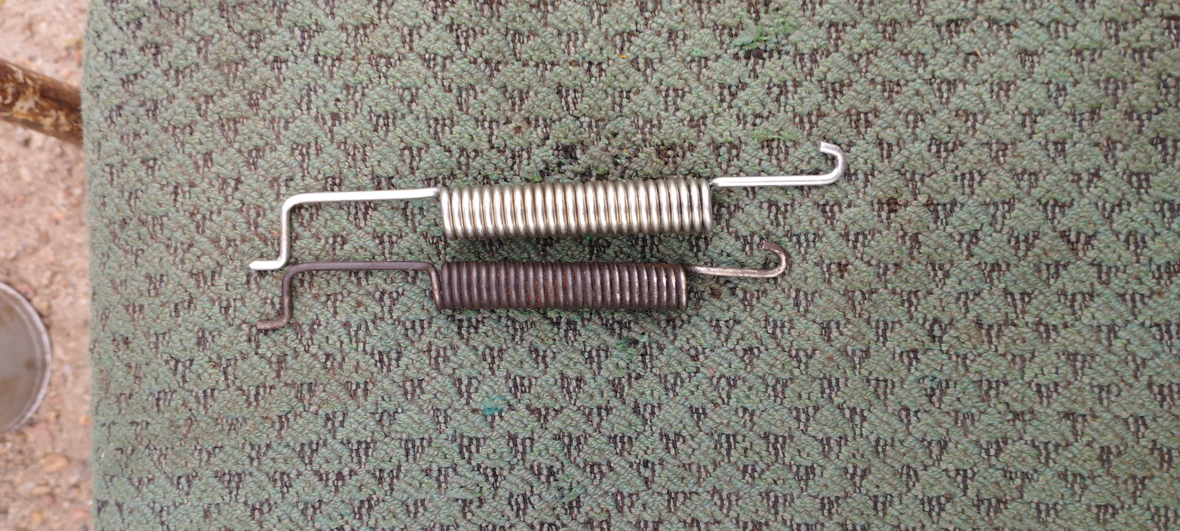

Всем привет,подскажите поменял сзади барабаны,калодки,цилиндрики,шланги,трубки на медь и начело клинить левое калесо при нажатии на педаль.Ручник отпущен,был куплен комплект пружин,планок и клинья ,проблема не ушла.Правое калесо без проблем.Причина замены все на новое,трубки прохудились и выработка на барабанах была.Что посоветуете.
скорее всего распорная планка  косячная   и клин  далеко падает при торможении .
обязательно на клин именно оригинальную пружину ставить  - если сильно жесткая будет , то проваливает  и распирает колодки
можно поставить старую распорную планку и клин  назад для проверки
У меня еще родные есть,планки,пружины и клинья в выходные займусь.Потом отпишусь ,чем закончилось.

Решил проблему,дело в пружине.https://upforme.ru/uploads/0010/52/00/694/t439665.jpg
нижняя родная,верх новая.
