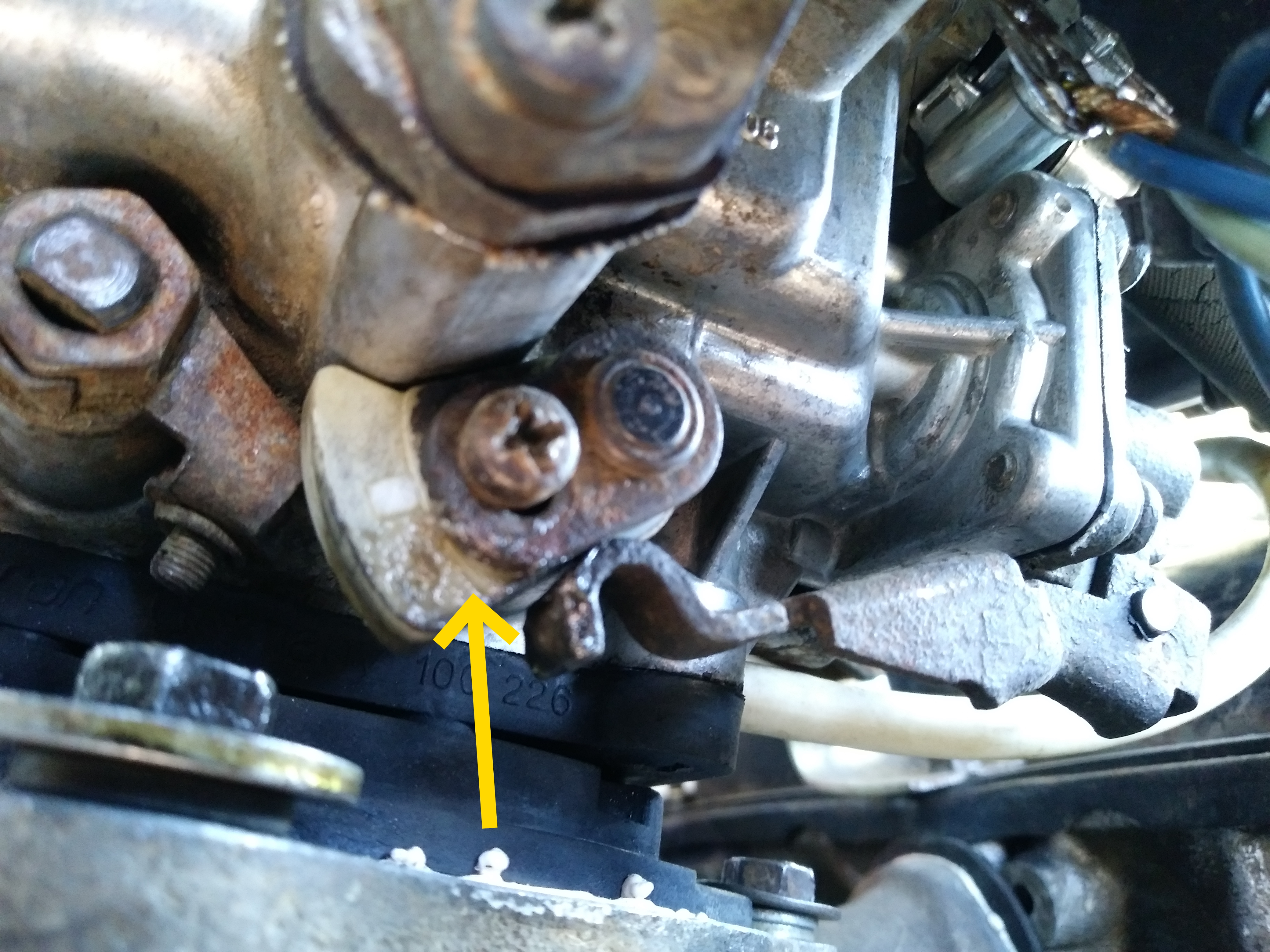

Но есть ещё один нюанс: стрнная форма кулачка ускорительного насоса. Он почти прямоугольный, и из-за этого педаль газа в начала хода слишком тугая, а когда кулачок полностью отводит лапку и она переходит на его внешнюю сторону, усилие на педали резко снижается. У кого 2Е2 - у вас такой же кулачок или более "плавный"?
https://upforme.ru/uploads/0010/52/00/720/t669155.jpg
Га 2е2 кулачок более плавный. Я же говорю если подушка целая под карбом и подсосов нет замаж во второй камере отверстие на привод, будет открывается в районе 2500тыщ, потом сделай маленькую дырочку в герметике
Попробую ка я выточить другой кулачок, округлой формы.

Кулачок скруглил канцелярским ножом и подровнял надфилем, стало отлично!
вот форму нашел  от 2е2 :

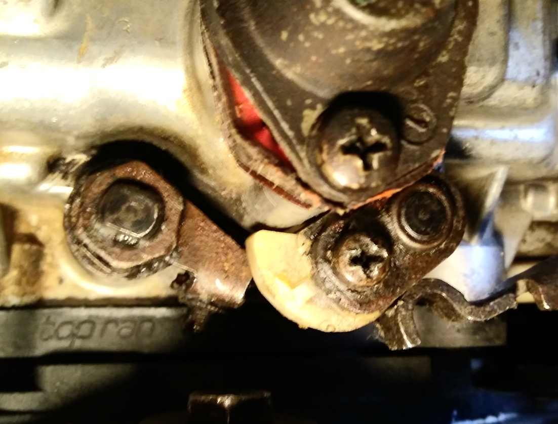

Постепенно пришёл к такой форме кулачка, используя канцелярский ножик и надфиль:

В итоге сарай с 1.6 едет не хуже, чем ехал хетч с 1.8 :crazyfun:
