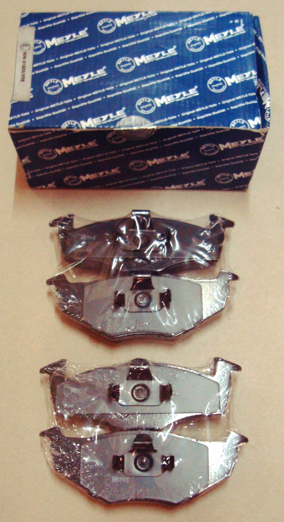

Колодки установить от Гольф 3 - на них есть скобы, которые распирают их в суппорте и не дают болтаться.

А с какого года гольфа 3 спрашивать в магазине или нет разницы?
https://upforme.ru/uploads/0010/52/00/720/t660358.jpg
Вот образец.
Но им нужна доработка - чуть-чуть подпилить "усы", которые по скобе ездят. По месту понятно будет.
