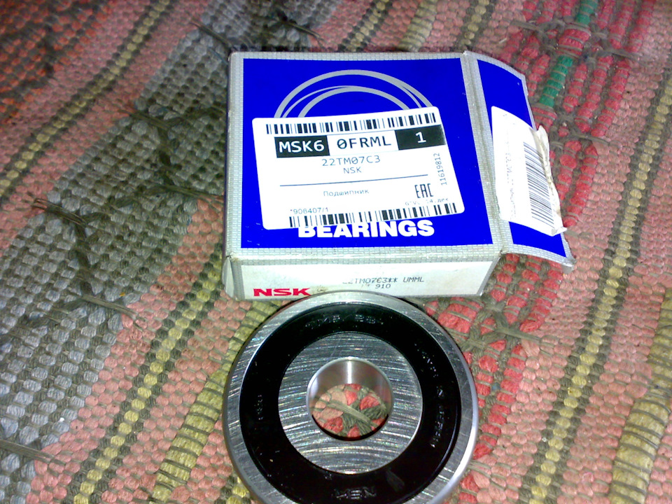

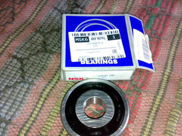

подшипник  :
https://upforme.ru/uploads/0010/52/00/8/t883318.jpg
тема  там есть , а здесь вроде тоже дублировал  ( не помню )

Тот подшипник что на фото выше , подшипник первичного вала . Но от первичного вала шума нет , это я понял ,что когда стою на месте первичный вал вращается постоянно до того момента пока не выжато сцепление .
