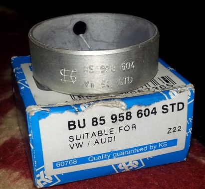

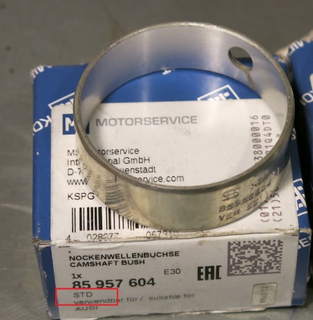

Вот этот вопрос для меня не очень ясен: это как их проверить, практически имею ввиду? Ни на одной схеме в Ехисте не смог найти этот промвал
Промвал вытащить и посмотреть на втулки, в которых он вращается. Их всего две - одна спереди, другая сзади, где трамблер. Если во втулках видно отсутствующие куски баббита, то надо менять.
Плоскости ГБЦ параллельны. Только непонятно, зачем им это :huh: Даже если будут чуть-чуть не параллельны после фрезеровки, то ничего страшного от этого не произойдёт. 8-)

И как тут смотреть, и куда, и где должны быть эти "куски"?

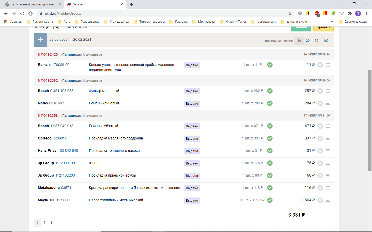

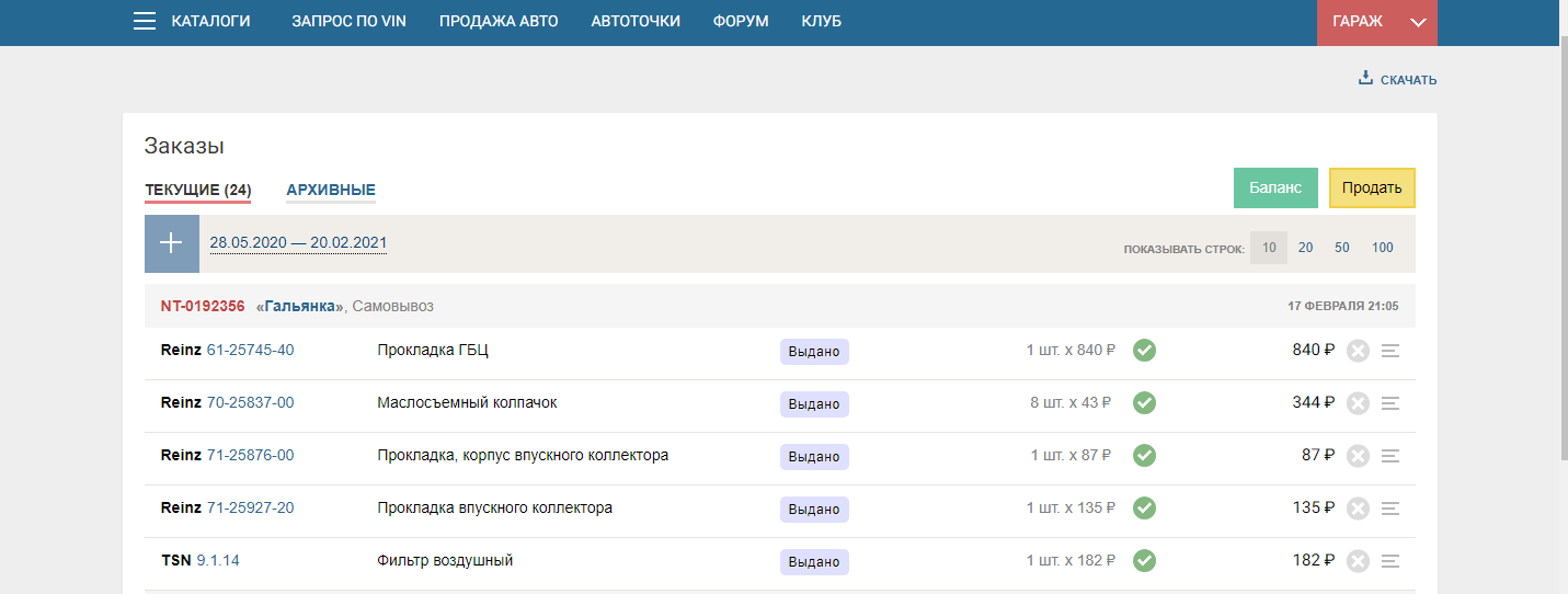

Ну давайте прикинем по ценам  моего региона
Я уже купил всё то, что нужно будет как минимум для варианта, без расточки цилиндров и замены втулок клапанов + насос топливный (старый  моросит), Ремень ГРМ, клиновой ремень
https://upforme.ru/uploads/0010/52/00/208/t332160.png
https://upforme.ru/uploads/0010/52/00/208/t670928.png
Не стал пока покупать подшипник ГРМ, а что ему сделается? У меня еще старый лежит, блин, как новый. Ну посмотрим, что скажет мастер, будет время купить, всё равно после вскрытия докупать придётся кольца, как минимум, ну и вкладыши, скорее всего. Еще прокладку клапанной крышки пока не купил, но, думаю, это не смертельно. У меня там точно стоит цельная резиновая, можно и её, если что оставить.
Итого я пока потратил 5 т.р, ну это с насосом конечно, а так то считай 3500. Ну и на кольца с вкладышами уйдёт где то рубля 3,5. В итоге 7 т.р (друган на Ауди 100 в этом же варианте отдал 5700 за всё про всё). Работа у нас начинается от 10000 (мой, "лёгкий" вариант), 3-4 дня. Увеличиваться будет от состояния втулок клапанов и их замены и т.д, от состояния самих клапанов, сёдел.
Меня в последнее время как то напрягает информация от вас по замене втулок промежуточного вала. Да, у меня есть на холостых какой то звучок, похожий на жужжание пчелы, скажем так. По описаниям в инете очень похоже на то, что это может быть именно от них, и лампочка давления масла при 700 об\мин вспыхивает иногда.  Понятно, что если выдёргивать двигло, с этим (снятием промвала) проблем бы не было, а у меня х.з. как будет. Втулки вроде как есть в продаже, купить то можно. Будет ли возможность выдернуть вал по совету Электро на не снятом движке, это нужно оговорить видимо с мастером дополнительно-еще расходы, но я готов на них, лишь бы не выдёргивать движок-там будет шляпа по расходам😊 НУ в общем как то так пока...

как то у вас все подороже....
Прокладка ГБЦ у мну на сегодня 725 р,
МСК по25
прокладка впускного коллектора 110р
Прокладка масляного поддона  295р -она хоть резинометалическая или паронит?
