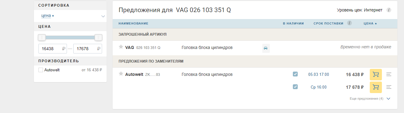

как то у вас все подороже...
Ну, что есть, то есть, не стал сравнивать еще с двумя магазами (ПроДеталь, Автодок). Как то в ехисте порядка больше

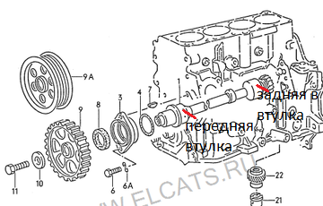

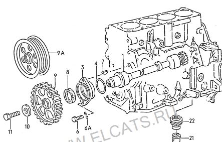

Покажите, где стоит эта передняя втулка на схеме? Я её в упор не вижу, её по ходу нет на схеме
https://upforme.ru/uploads/0010/52/00/208/t194301.png
https://upforme.ru/uploads/0010/52/00/20/t433876.png  На схеме действительно втулок нет, показал шейки  которые вращаются во втулках, передняя стоит в блоке прямо сразу за деталью № 3 в которой стоит сальник пром вала, заднюю можно нащупать через отверстие трамблера....
То есть эти втулки не на валу сидят, а в блоке?
Да

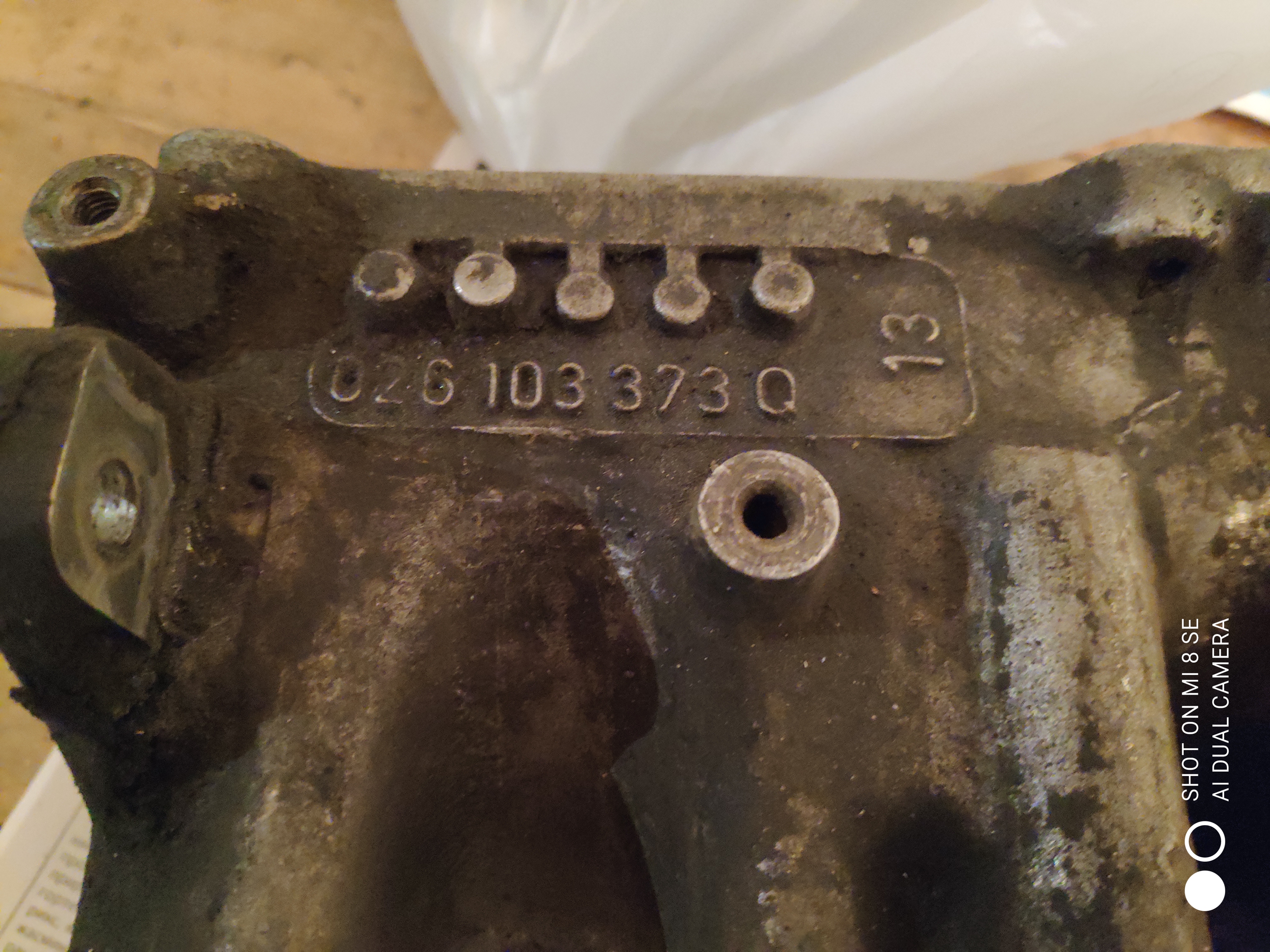

У друга (на Ауди 100), у которого он тоже менял ГБЦ в связи с тем, что на втором цилиндре практически сорвана была резьба под свечу, осталась эта самая ГБЦ. Вот её номер
https://upforme.ru/uploads/0010/52/00/208/t259821.jpg
Моя ГБЦ 026 103 351Q, но по ходу это одно и тоже, в принципе
Как вариант, можно будет её использовать, если ничего не найду, только сделать вставку под резьбу. Но это всё нормально, если у него голова тоже не убитая. В общем он в ближайшее время её посмотрит и вынесет вердикт. А пока буду искать голову
